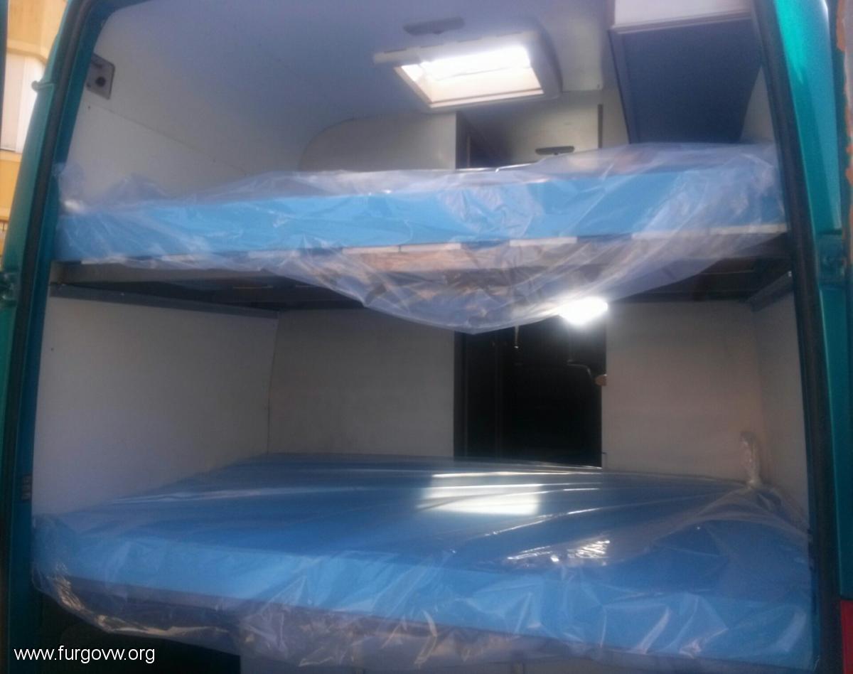

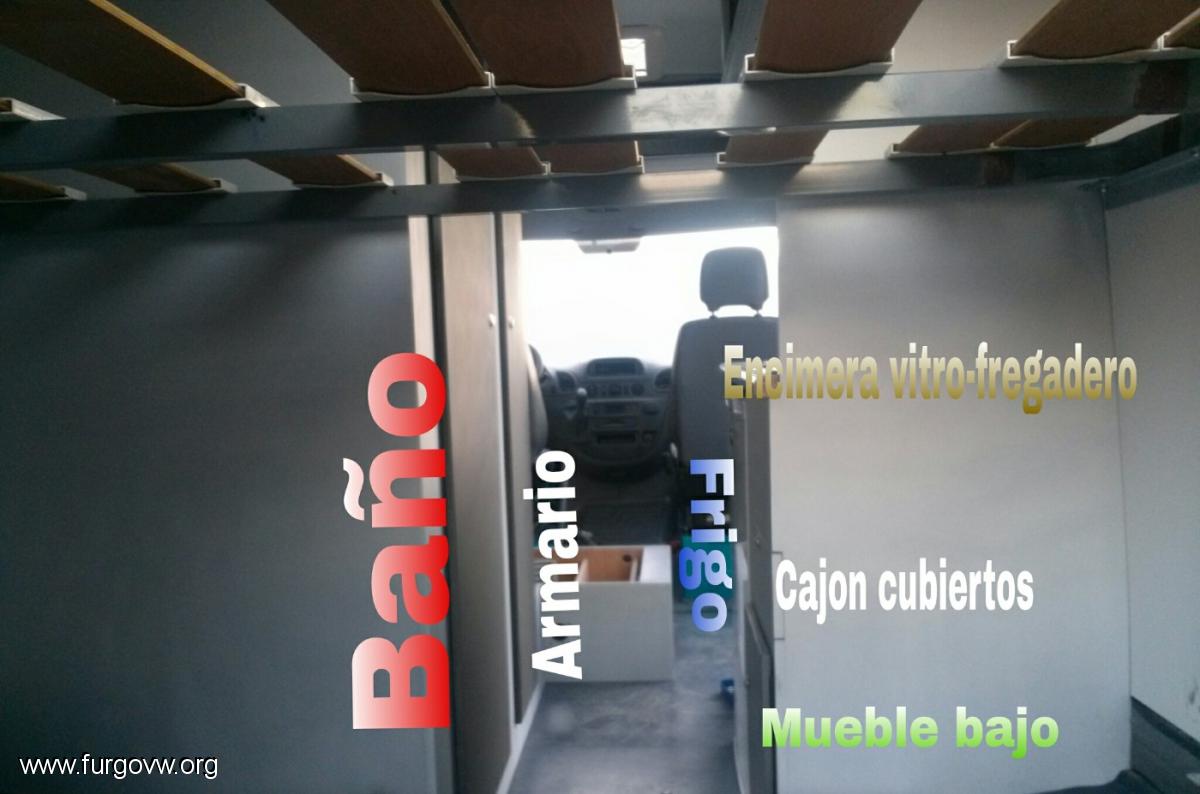

Mira Aimar, esto es lo que te contaba mas arriba de forma mas grafica....por cierto, solo ha quedado la cita, el mensaje ha desaparecido....
Esta vista es desde la cama de abajo mirando hacia delante. Baño y armario a izquierda y cocina a derecha....
Aqui puedes ver las 2 camas montadas, actualmente tengo desmontada la de arriba....y queda muchooooo espacio..... Tambien tengo la opcion contraria para maxi maletero....es decir, desmontar la de abajo.....

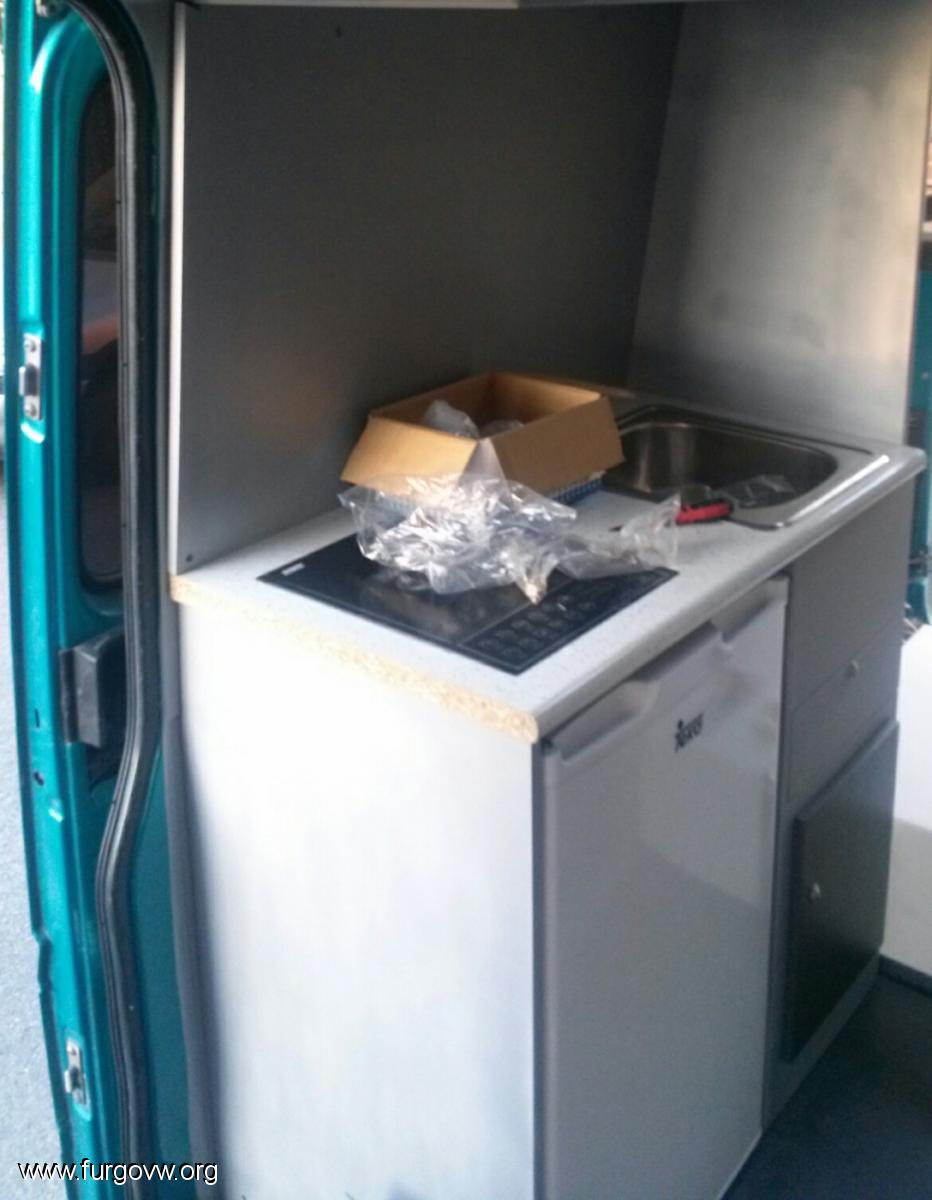

Detalle de la cocina con la induccion cuando lo estaba montando, a ver si te mando una ya terminada, con su seguro de puerta en la nevera y mas detalles......

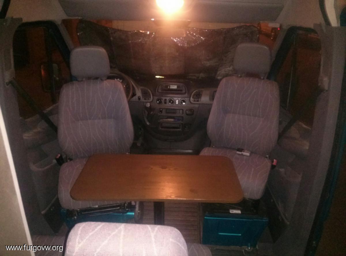

Y para el salon opte por mesa de un pie desmontable. Me gusto el tema de poder girarla, da mucha libertad de configuracion, y es muy comoda para moverte por la furgo....

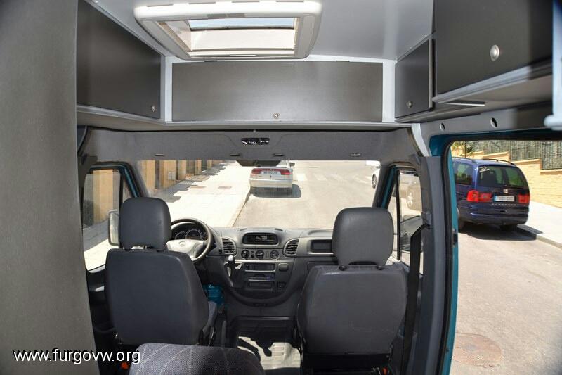

Bueno lo prometido es deuda
ai van unas fotos
NORANTZ FURGONETAK
714aimar
a falta de varios remates, y ultimas cosas en el baño esta casi terminado
