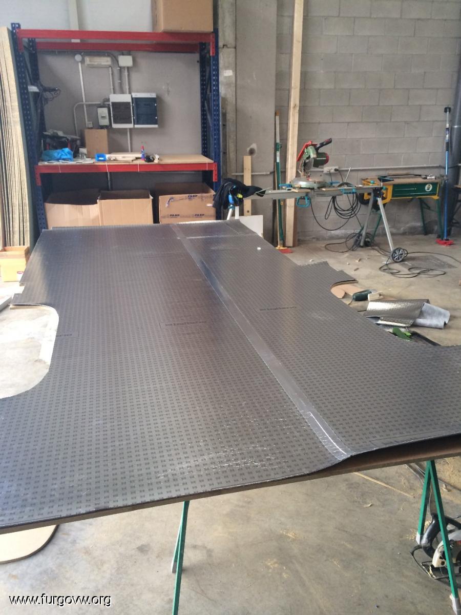

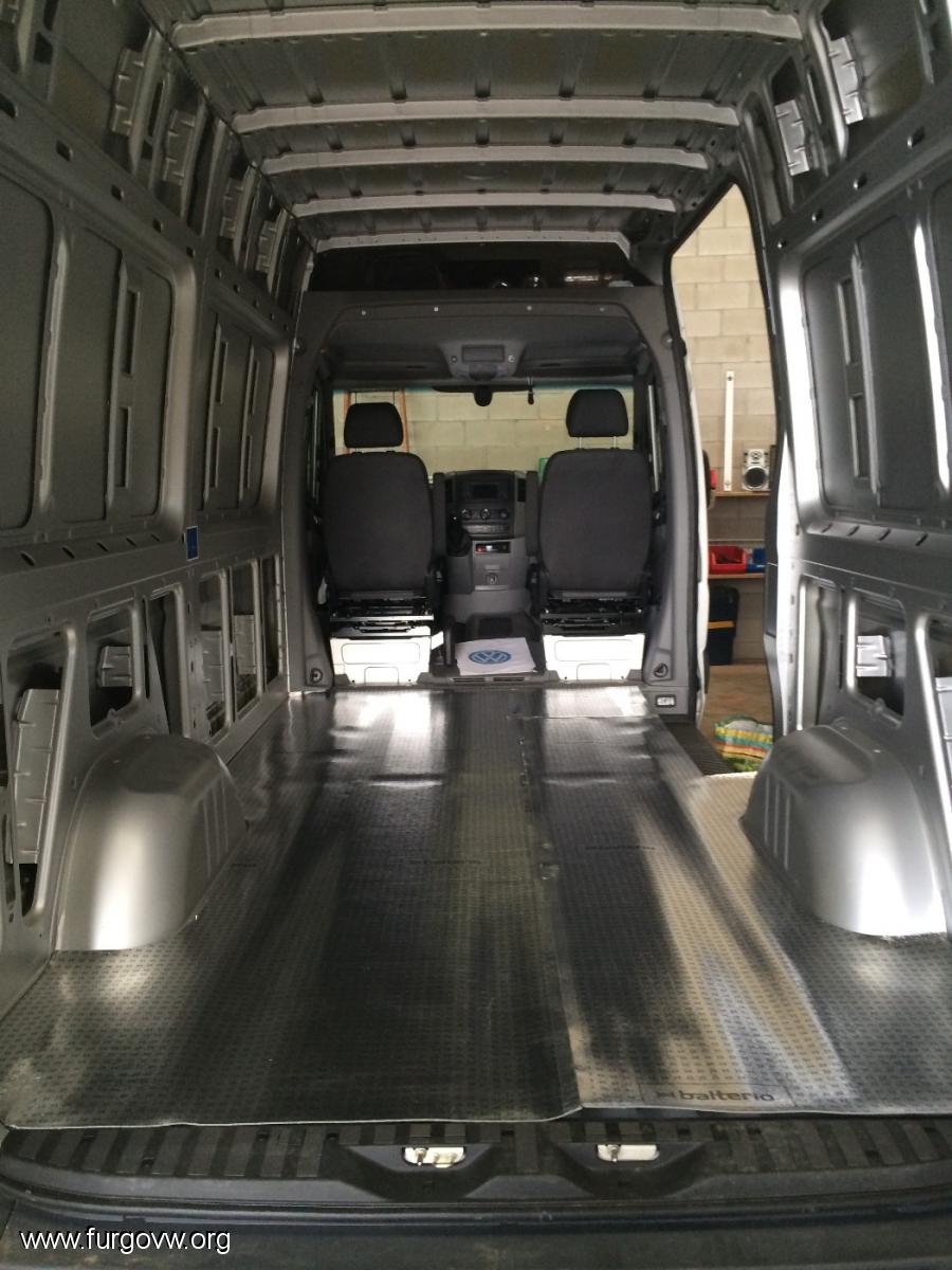

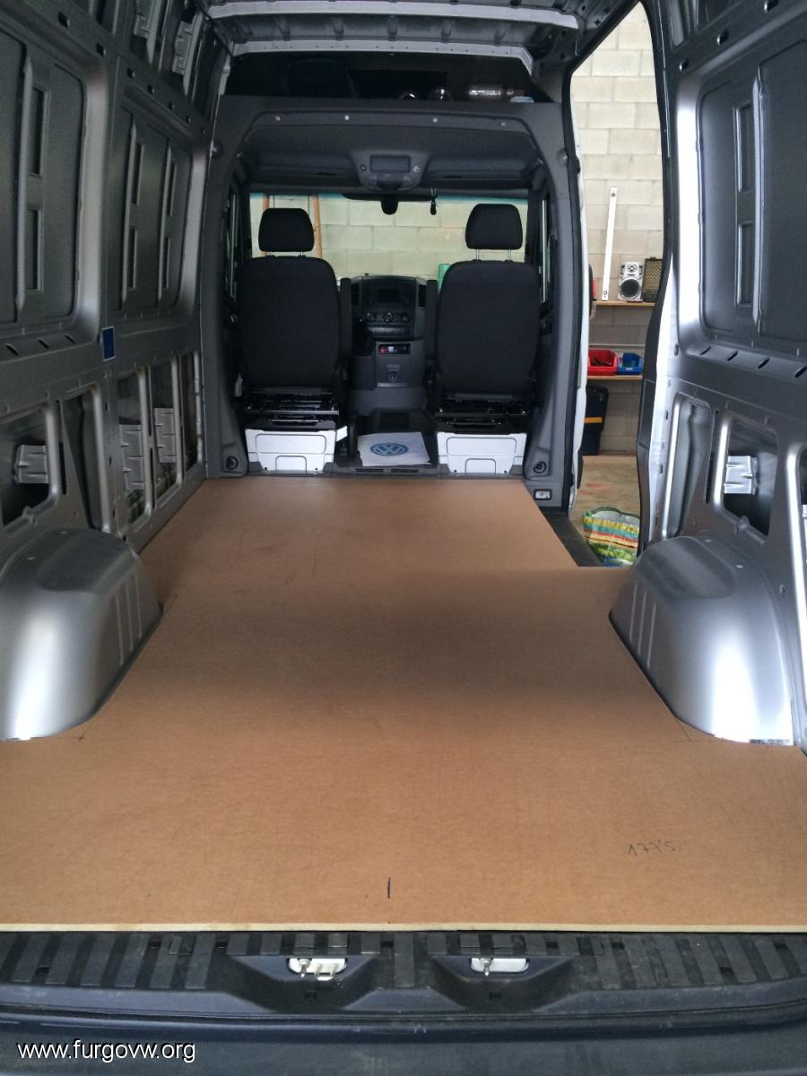

Ando muy muy liado y voy ha tener que ir muy despacio!!
Aunque en semana santa me voy pal moro asique lo minimo tendra q estar!!
un par de fotos!!
el suelo asilado y suelo hidrofugo!!

Has puesto dm? Bufff

el dm pesa un huevo, y esta bien hasta cierto puto, como se moje no solo se hincha sino que cria moho, yo pense en dm pero ufff no lo veo claro, lo suyo seria chapa marina aunque sea la de mala calidad y tratarla con algo

Una furgo asi se merecia tablero finlandes.
DM??? Dios santo!!

Dm, uffffffff, empiezas bien después de tanto estudiar la preparación de tu furgo, creo que te has equivocado con ese material, esta claro que es solo mi opinión.

Toda la furgoneta  es una barrera de vapor. El vapor que genera nuestra respiración queda atrapado en el interior del habitáculo. El vapor se desplaza a través de los materiales buscando el equilibrio, desde el aire húmedo hasta la madera más seca y si encuentra una superficie fría se condensa. Esta condensación estropeará el DM si el suelo no está suficientemente aislado.

Ala no os paseis q es DM hidrofugo
Y ademas el parket q lleva es de resina de plastico, no creo q sea necesario el finlandes.
Pero me estais dando  q pensar!  .confuso2

El DM hidrofugo no deja pasar la humedad, pero hincha igual, se la bebe el todo.
El laminado de resina es de lo mejor, pero no hace falta un tablero finlandes, un contrachapado barato te asegura una mejor calidad y seguridad ademas de unos kilos menos.

chapa marina de la mala es mejor opcion, la cortas y la tratas con antimoho.. esa es la idea para la mia, tengo un par de chapas en mi casa que compre 3 tableros grandes y no llego a 70 euros y se me mojaron porque los deje en un garaje con goteras y no se hincha para nada, y pesa lo minimo
