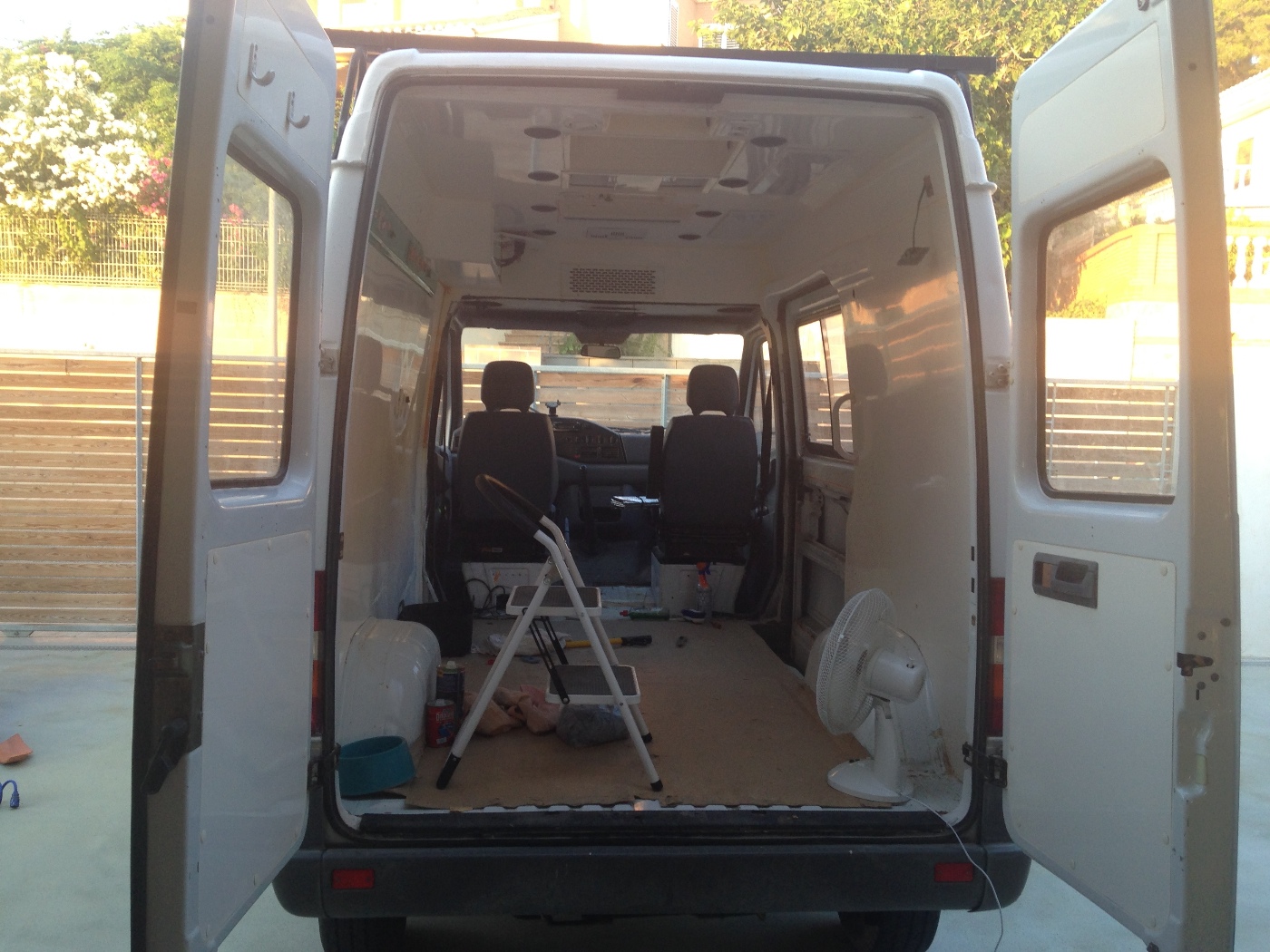

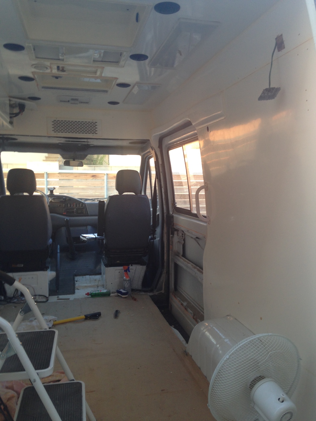

Bueno, casi un año después, puede decirse que ya tengo la furgo limpia por dentro.
Lo que ha costado quitar la pintura de la silicona de las esquinas... >:(
Ahora, a por un tablero para el suelo.

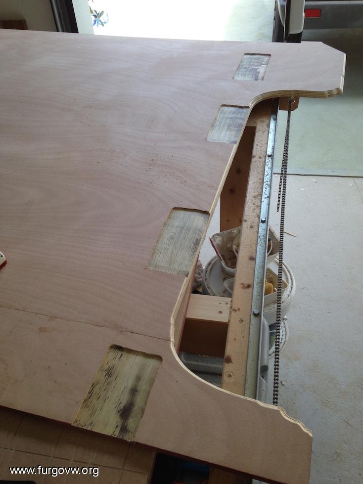

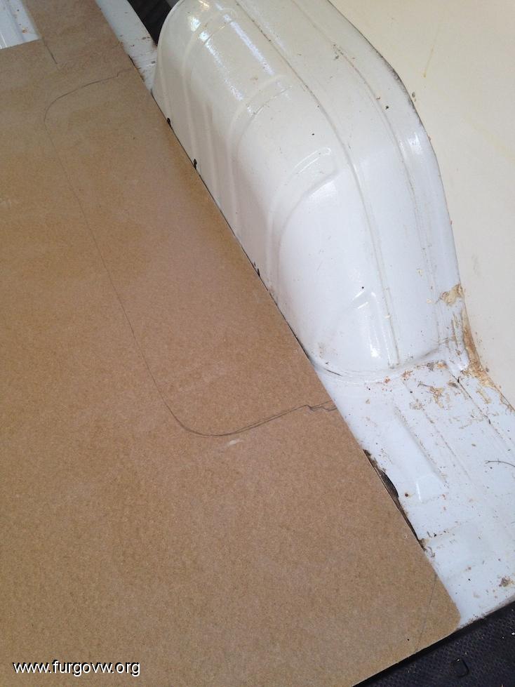

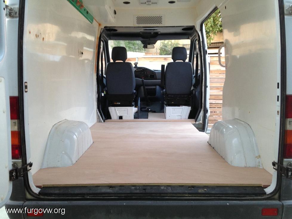

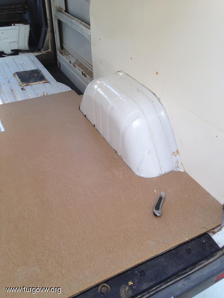

Lo primero fue hacer una plantilla del suelo:

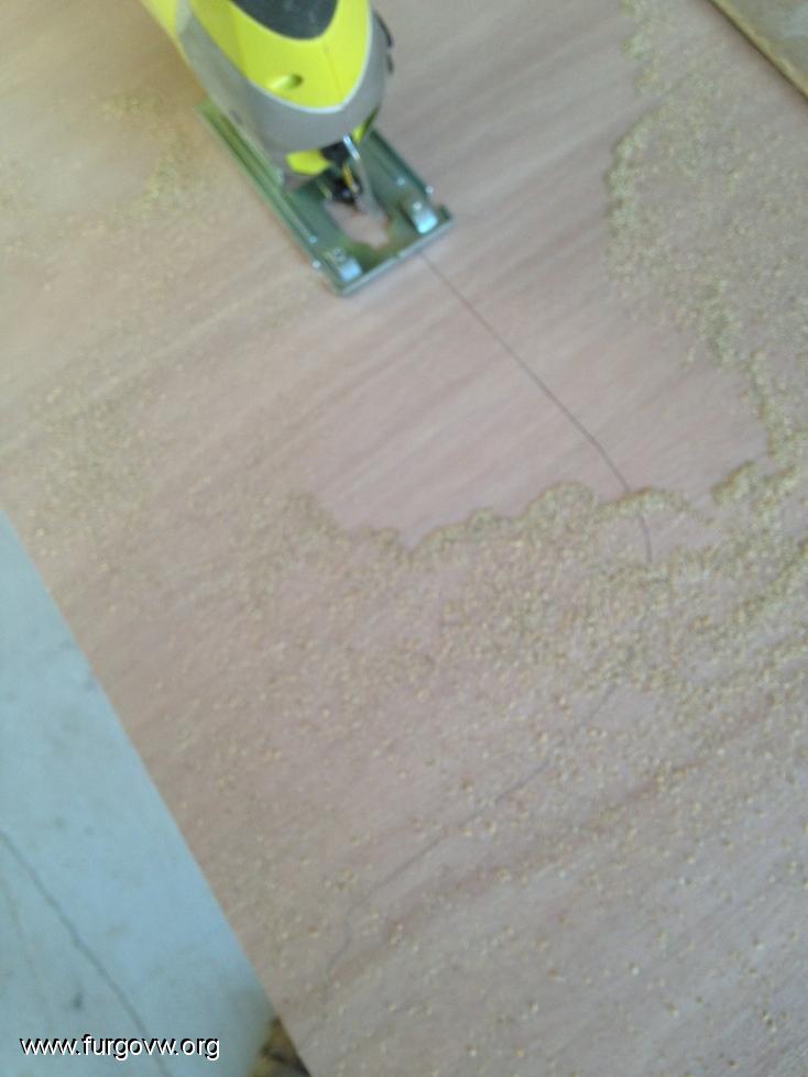

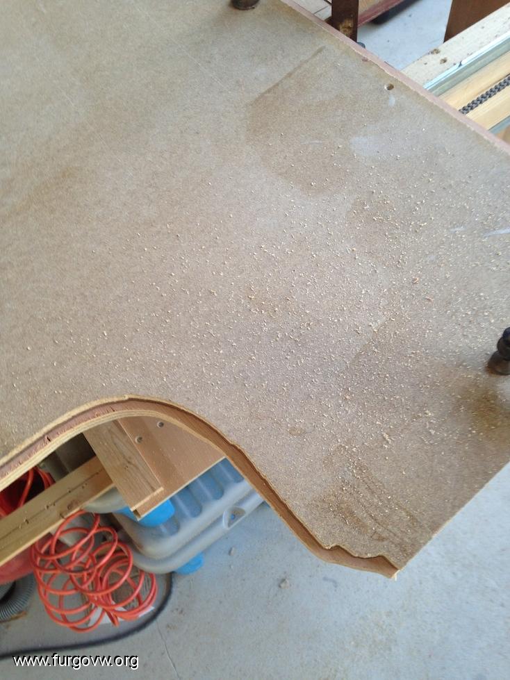

cortar con un poco de sobrante sobre el tablero marino:

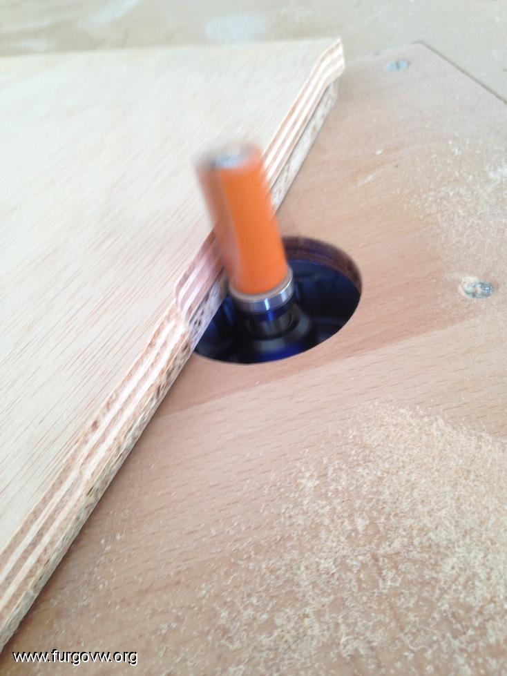

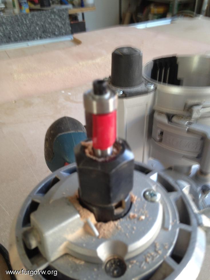

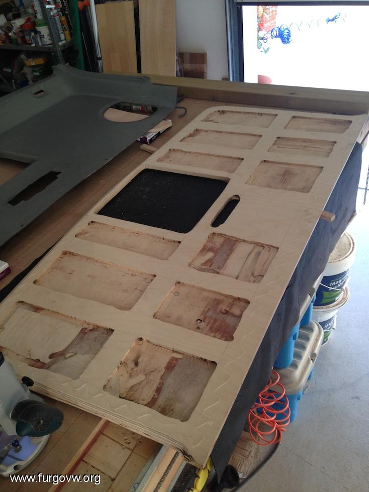

y fresar con la plantilla bien sujeta y una fresa copiadora:

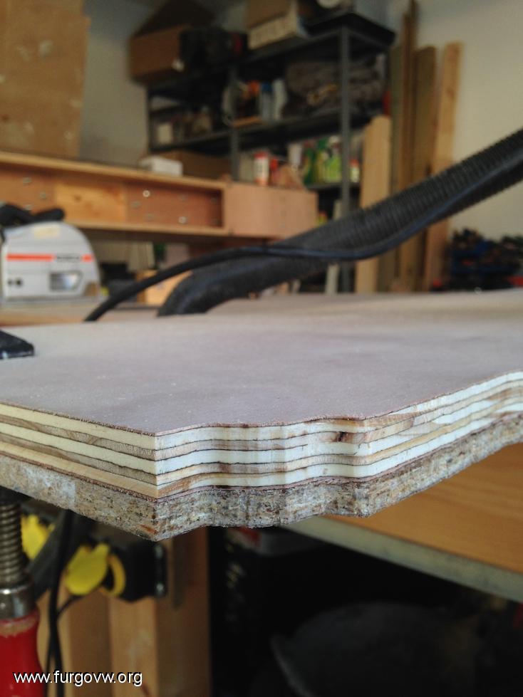

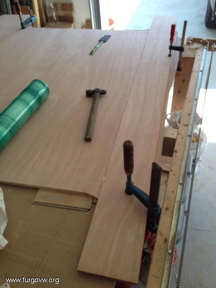

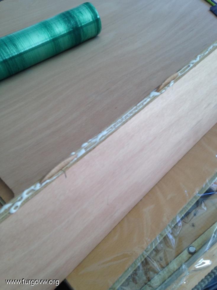

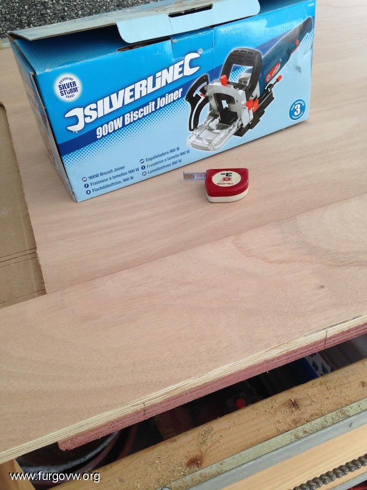

Luego, como solo queria dos piezas en la caja, y que cayesen debajo del asiento cama, pues uní con galletas una tira

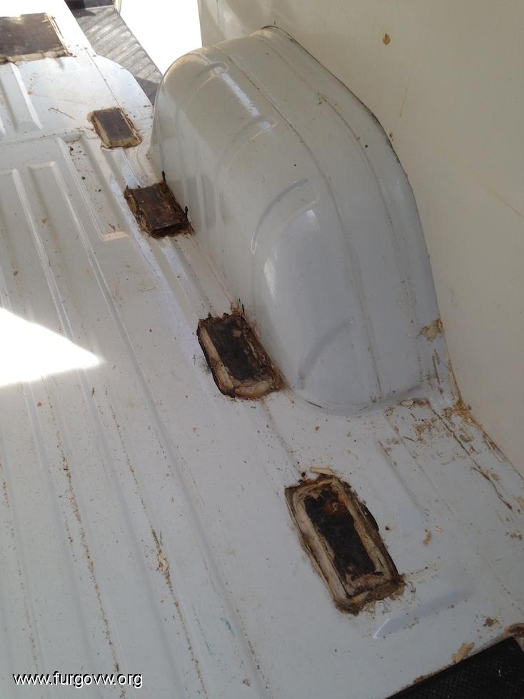

Luego, entre cortar todas las placas de acero soldadas al suelo, o rebajar la madera, elegí lo fácil:
Suelo puesto:

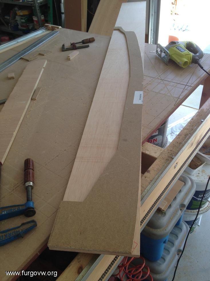

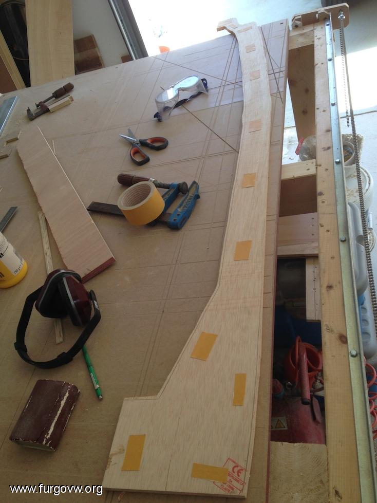

Prototipo de moldura:
Listo para copiar:
Fresamos:

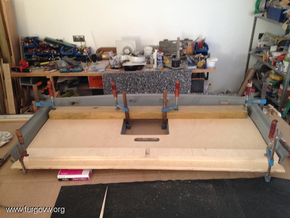

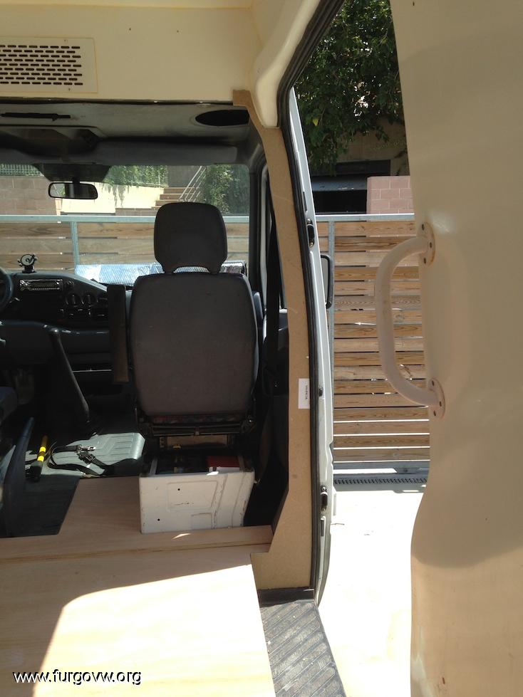

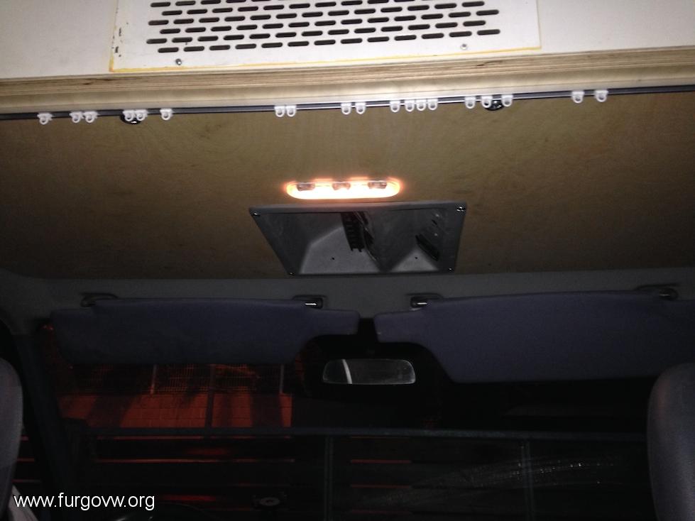

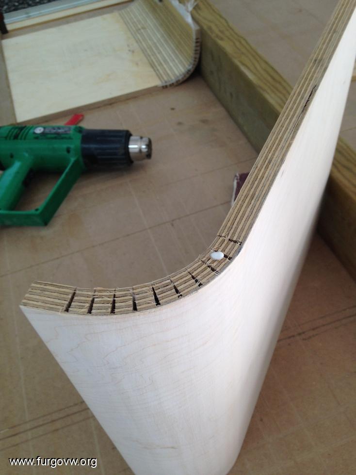

Luego hacemos un techo nuevo para la cabina, con luces :
Le quitamos peso:

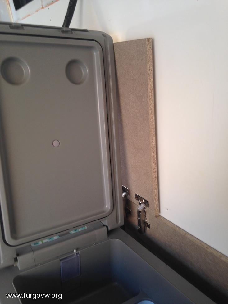

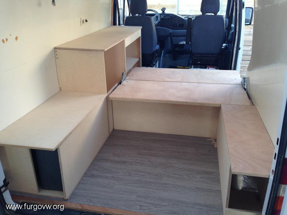

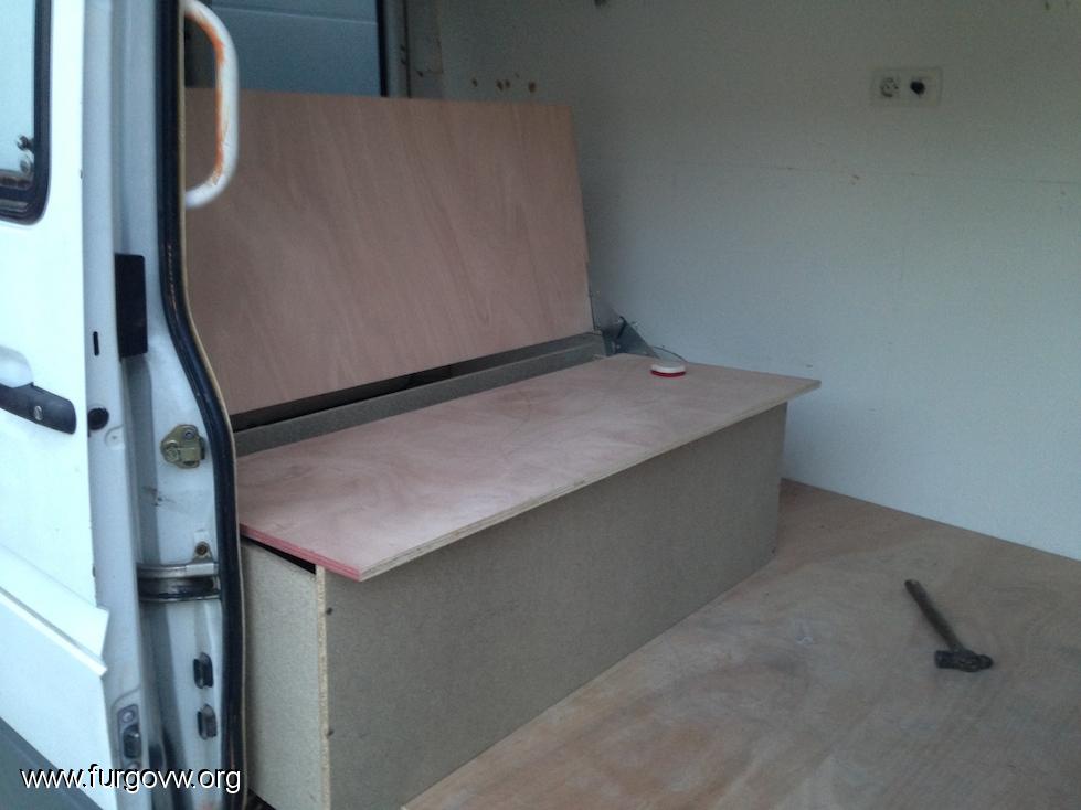

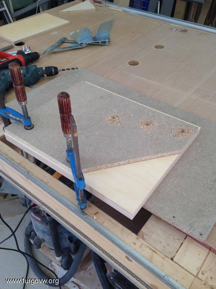

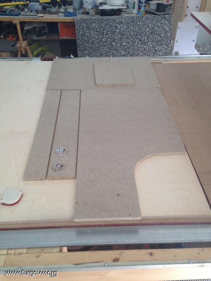

Y ya nos liamos a jugar con las bisagras del asiento cama, y empezamos a hacer prototipos de muebles en aglomerado:
Y ha hacer algunos experimentos:

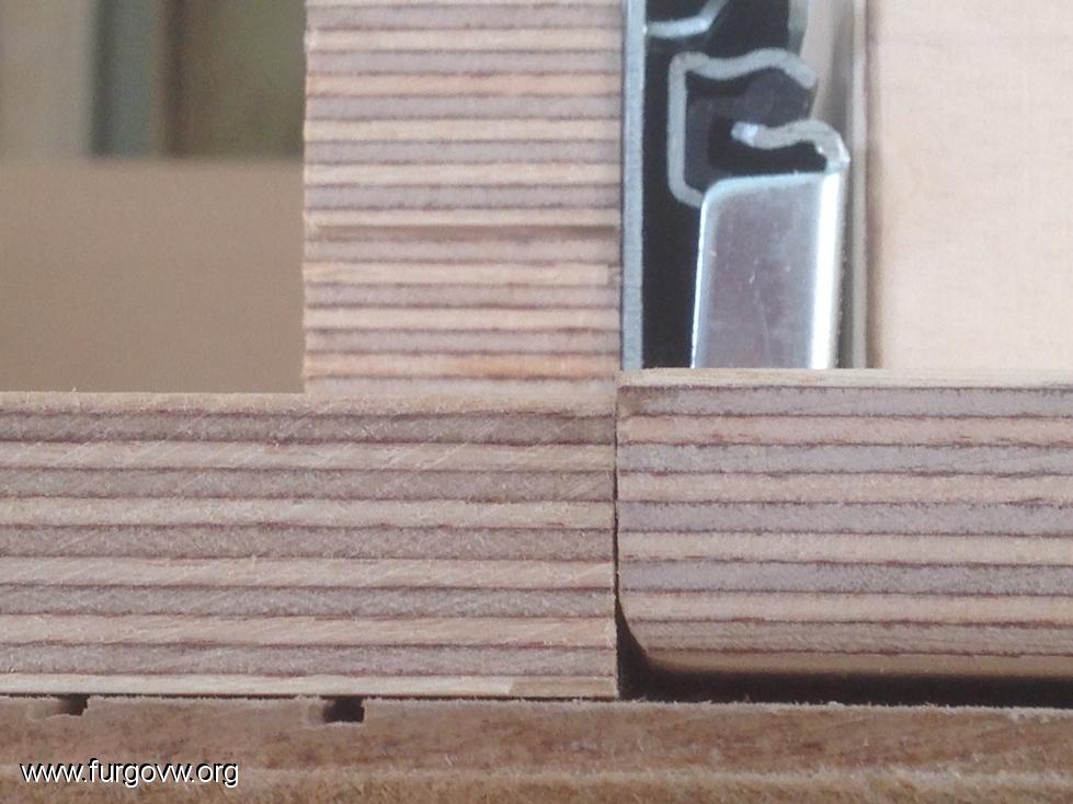

Luego pasamos los prototipos a contrachapado fenólico de abedul finlandes:
y empezamos con las mariconadas:

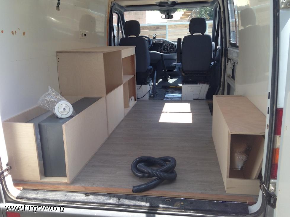

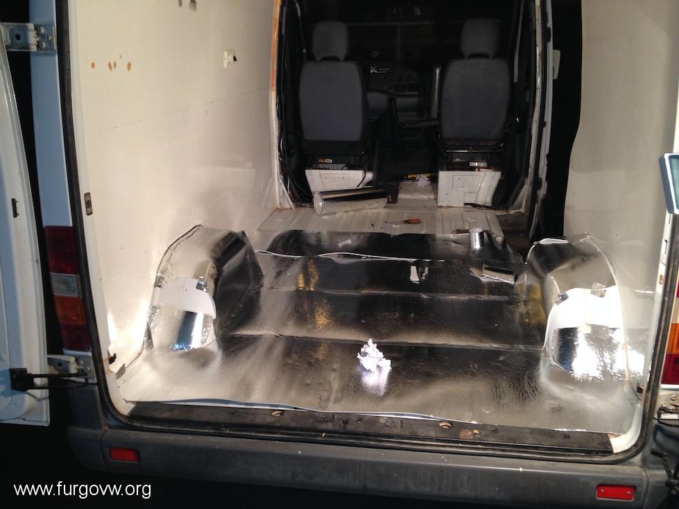

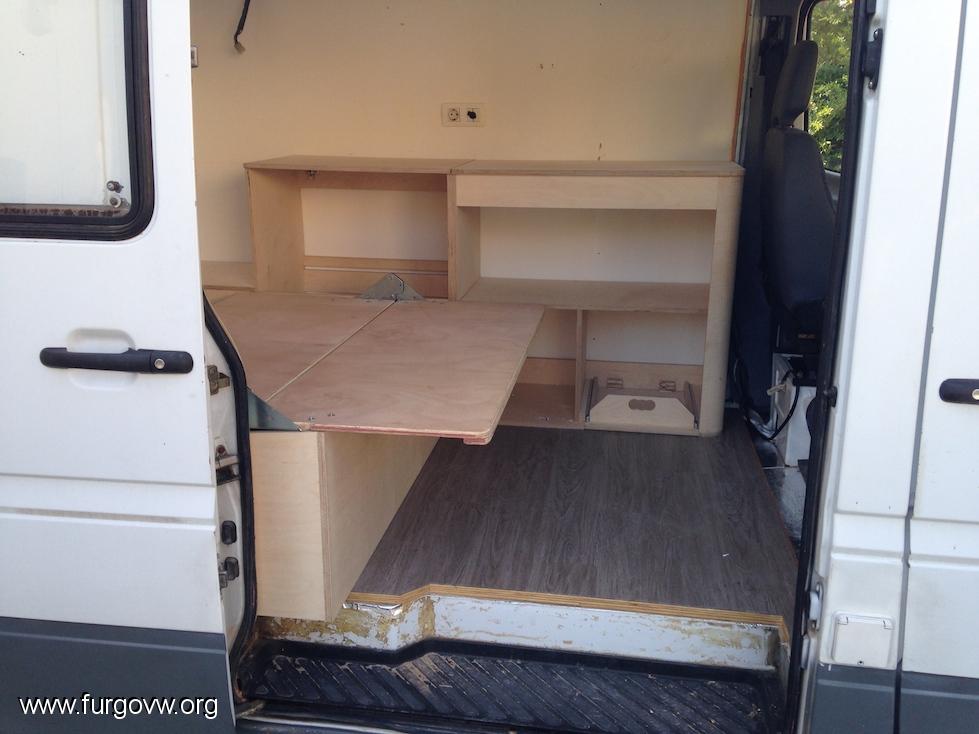

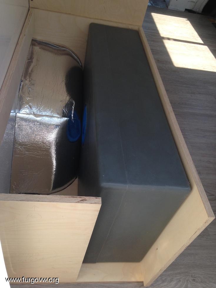

Aislamos suelo:

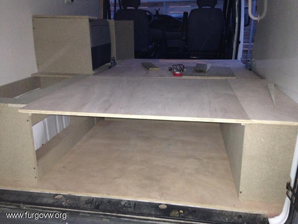

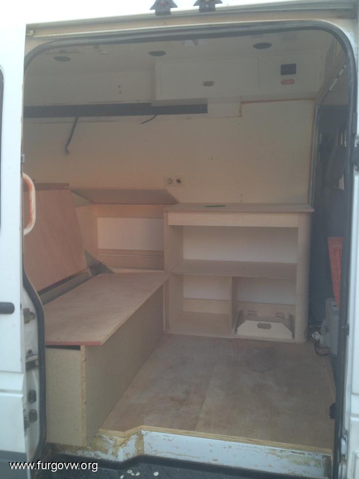

y montamos suelo y vamos dejando caer los muebles:

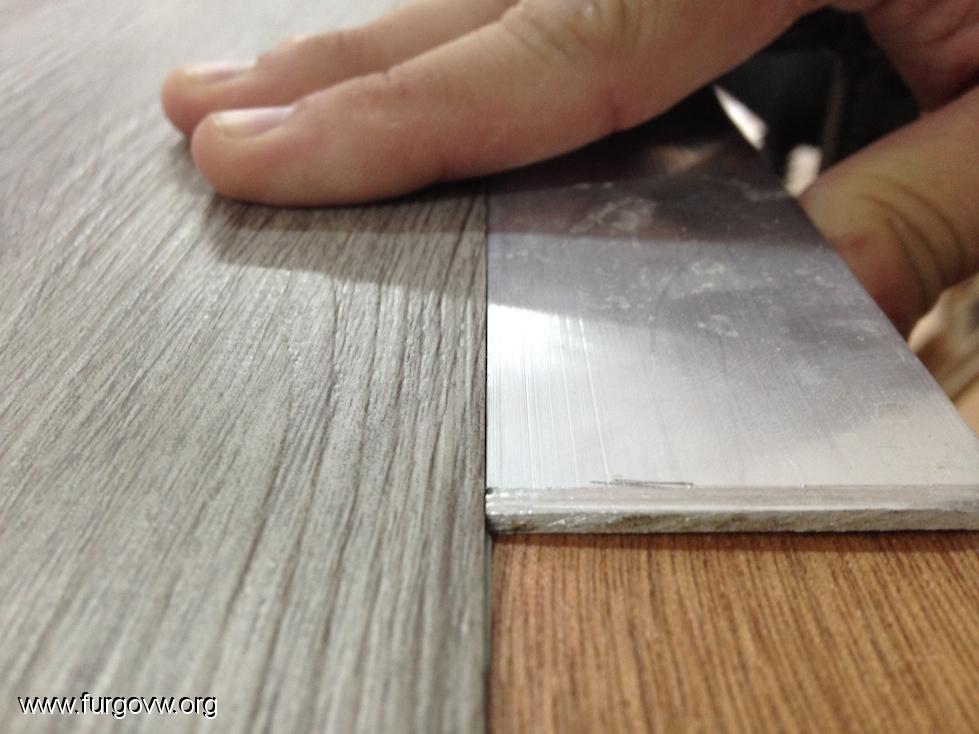

Para el suelo, un vinílico en lamas adhesivo de Tarkett, con los remates en aluminio:
La base de contrachapado va barnizada con poliuretano, para mejorar la adherencia.

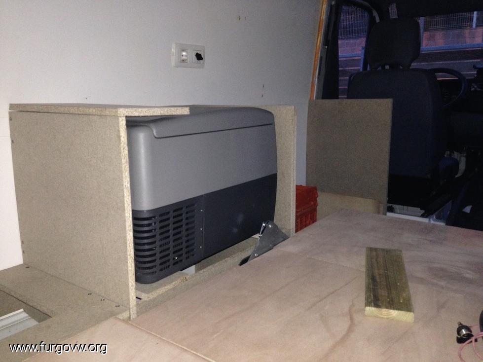

y vamos probando los depósitos:
y hasta aqui hemos llegado de momento, me queda esta semanita, y luego ya se reduce mi tiempo libre considerablemente.

Muy guapo curro Ensafer!!!
Sobre todo lo de curvar la madera...

Muy buen trabajo, va a quedar de lujo seguro.

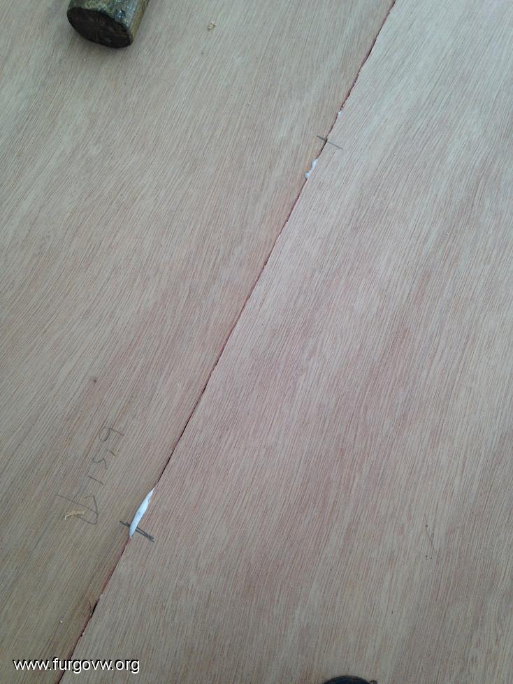

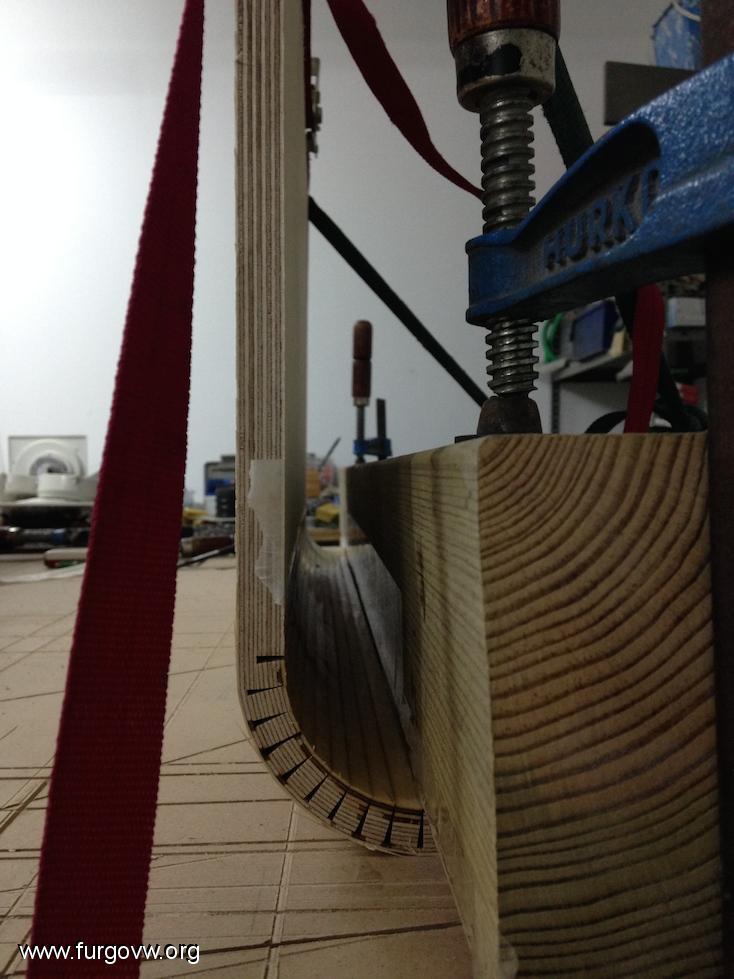

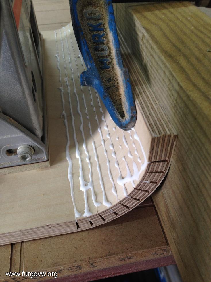

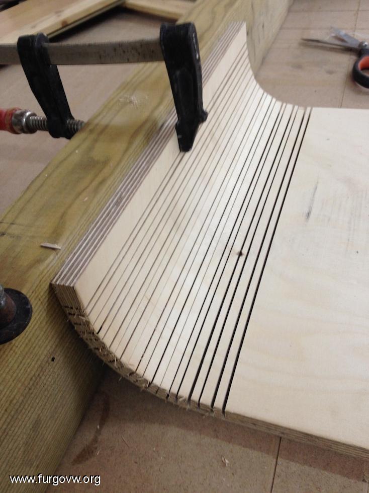

Yo cuando hago ese tipo de curva suelo mojar un poco la madera después de hacerle los cortes ranurados para que el contrachapado no se raje.
¿Si el asiento cama lo haces con corredera o railes para desplazarlo un poco mas atrás no te queda mas saloncito?.

Gracias por lo de mojar la madera. La verdad que funcionó bien sin hacerlo, pero bueno es saberlo.
Lo de los railes lo estuve pensando, pero el unico sistema decente es el de Roulot, y valen pasta, para total no tener un asiento homologado, y tienes que plegar el tablero del maletero, y el colchón, porque al final necesito el 1,95 de cama (realmente debería llegar a los 2 metros, pero se me quedaría poco espacio de salón)
Al final lo dejé estar, si me gasto la pasta, ya será en un asiento completo homologado y aumentaré las plazas.

Los railes te los puedes hacer con un cuadradillo bien sea de hierro o bien de aluminio y lo ranuras a lo largo, no son para homologar, es solo para desplazarlo de forma regular y al mismo tiempo quede fijado a la furgo.
Luego unos anclajes en el cajón del asiento o unas ruedas que corran por dentro del rail y unos frenos o unos pestillos y listo, todo eso lo haces con menos de lo que cuesta un solo rail de Roulot.

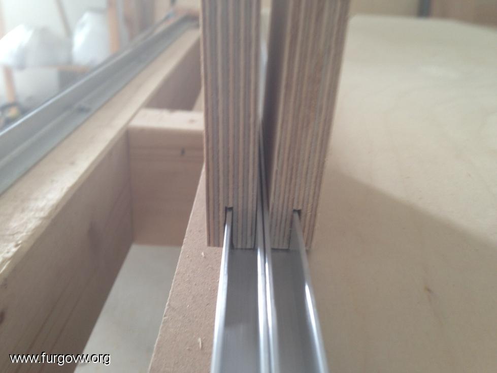

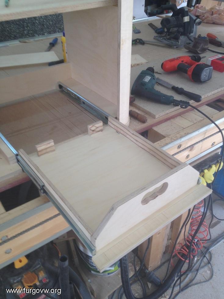

si eso lo estuve viendo, incluso railes de carga aeronáuticos:
Pero al final tienes que hacer ñapas para que deslice el cajón, quede bien sujeto y no haga ruido ni vibre en marcha, aparte de que cogen mucha mierda las partes vistas. Al final lo dejé estar, que los railes estos valen pasta también (100 pavos por rail de 3 metros y rebuscando mucho) y luego cada anclaje sale por un pico.
