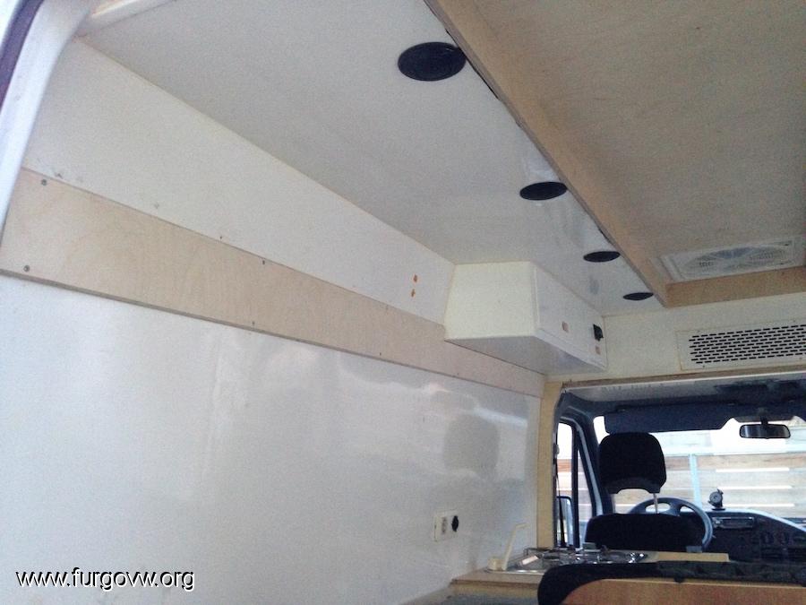

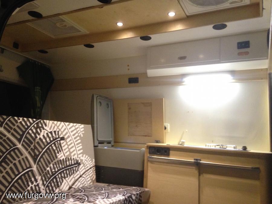

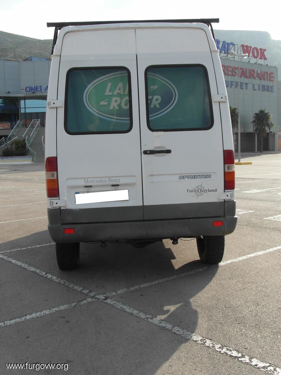

Lateral tapado, a falta de un enchufe y luz para la cocina.

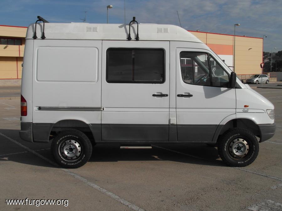

Y limpieza a fondo de pasos de rueda, bajos, mecánica:

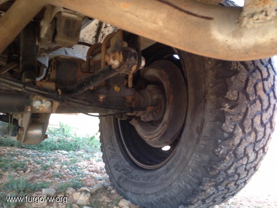

Y he hecho unos tests de suspensiones para ver que no tocan las gomas en ningún sitio:
A falta de ver si los amortiguadores estiran a tope, en el eje delantero, al comprimir la rueda, se llega (mas o menos) al tope de compresión:
y estira, sin saber si puede dar más el amortiguador de sí, o las estabilizadoras o la ballesta limitan la extensión:
Y el eje trasero es claramente mejorable, ni con una rueda al aire, la otra llega a hacer tope a compresión. En la prueba llevaba deposito de agua y gasoil llenos (unos 150 kilos entre ambos).  Me faltan 4 dedos para el tope a compresión, eso son 6-7 cms de recorrido de rueda que estoy perdiendo:
Posiblemente la estabilizadora me esté perjudicando y limitando el recorrido a compresión, y posiblemente también el ballestón tan grueso.  Igual cargado con un palet de sacos de hormigón detrás llegas al tope, o cerca.
Y en el otro lado no sé si el amortiguador me limita a extensión o bien, de nuevo la ballesta y/o la estabilizadora me limitan.
A ver si la semana que viene puedo quitar la estabilizadora (es un tornillo)  y pruebo si mejora la cosa.
Con más tiempo, desmontaré amortiguadores, pintaré rayas a plena compresión, plena extensión, y punto medio, luego es fácil ver como se comportan.

Yo te puedo decir que con doble ballesta original de configuracion de concesionario de sprinter 313cdi del 2000 y dos palets de 1.500 kg cada uno de ellos, y uno de ellos situado sobre el eje trasero por completo y el segundo en la zona resto de carga, no he tocado topes fisicamente hablando, no he notado ningun toc ni ninguna sensacion de tope. En la conducción la sensación seguia siendo de amortiguada. No es una carga que la hiciesemos a diario, solo de vez en cuando.

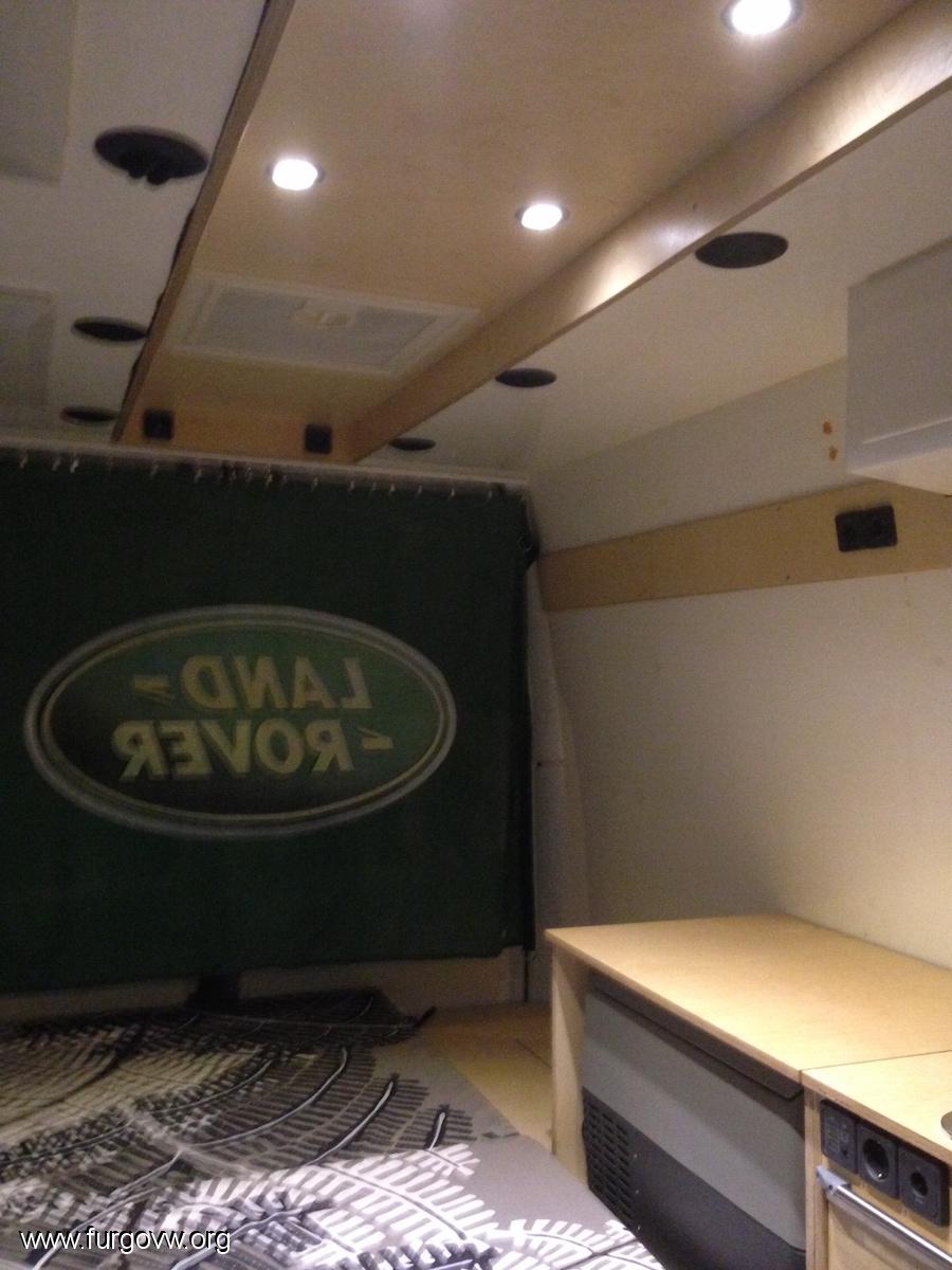

Bateria AGM de 100 amperios nueva. Cargador de baterías inteligente nuevo, con carga flotante. Tomas de mechero en salpicadero nuevas. La radio ahora va desde la segunda bateria, para poder escuchar la música sin miedo.
Leds nuevos para el salón y para la cocina.

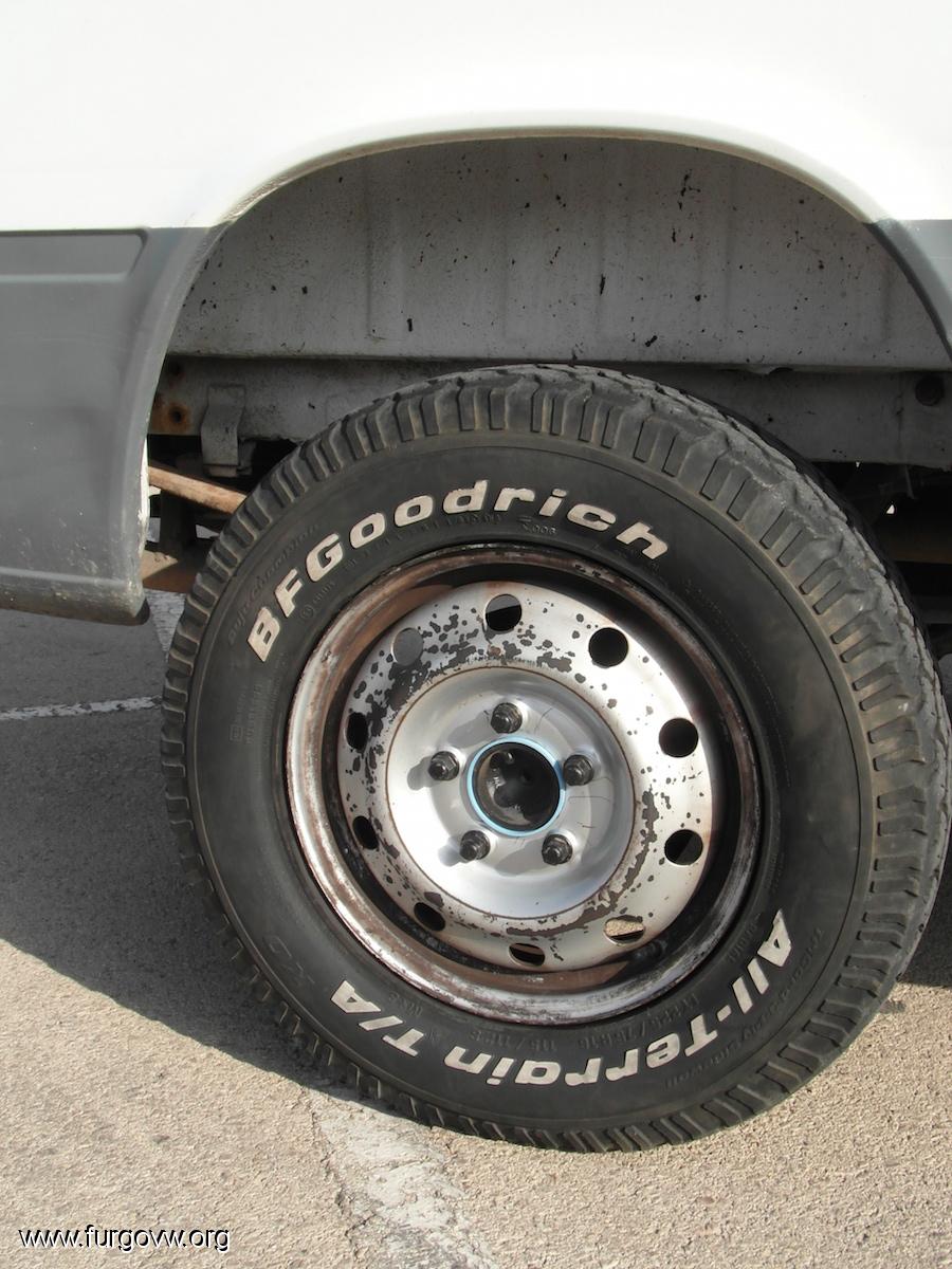

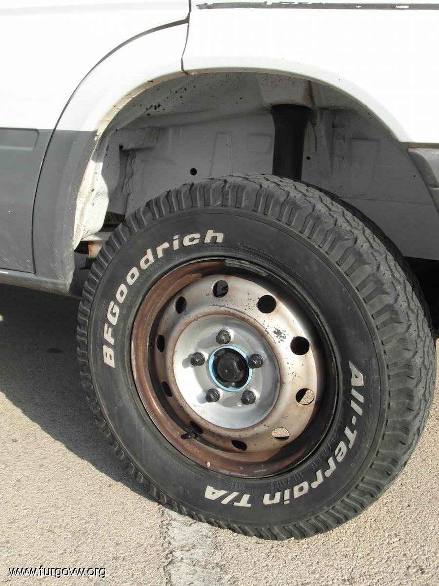

Y cuatro llantas nuevas de 6 pulgadas para no tener problemas con la homologación.

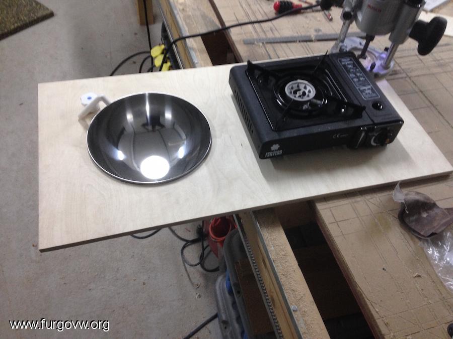

En esta semana preparan proyecto de homologación y va a la ITV. Finalmente vamos a homologar con hornillo portátil, para evitar el gas. Me exigen armarios estancos, y abrir rejillas de ventilación en la carrocería, algo que en un vehículo 4x4 es un suicidio.

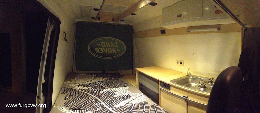

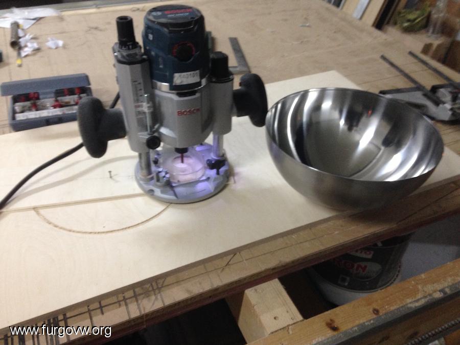

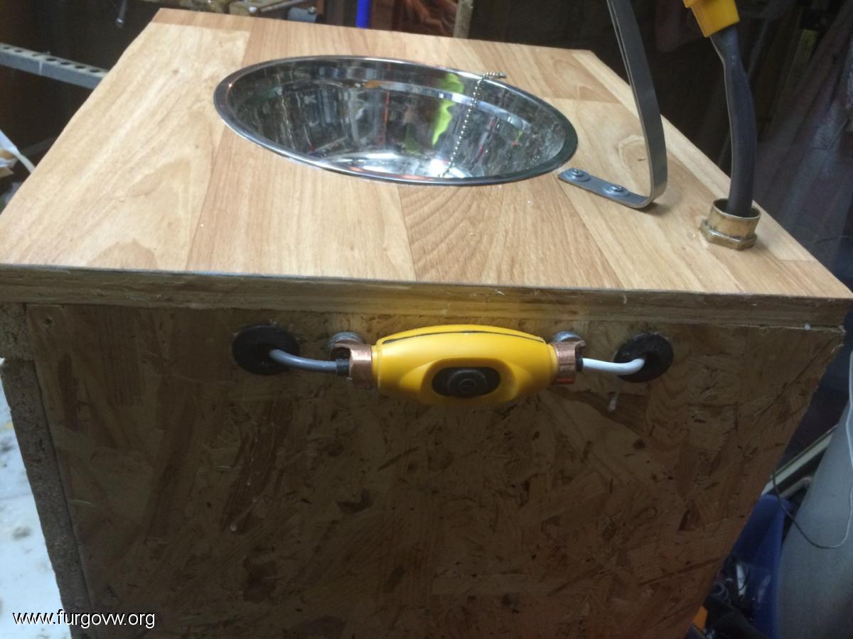

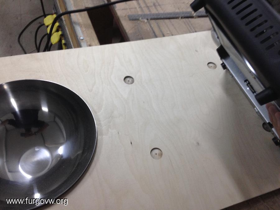

Así que para la ITV, estoy preparando una nueva encimara con un bol de Ikea como fregadero y un hornillo portátil:

El invento del fregadero es para pasar ITV, luego vuelvo a la cocina integrada. Usé el bol porque es lo que tenía a mano. Estuve a punto de coger un bebedero de los perros de plástico  .meparto.

Lista para ITV con llantas nuevas. No hay tiempo de pintarlas...
