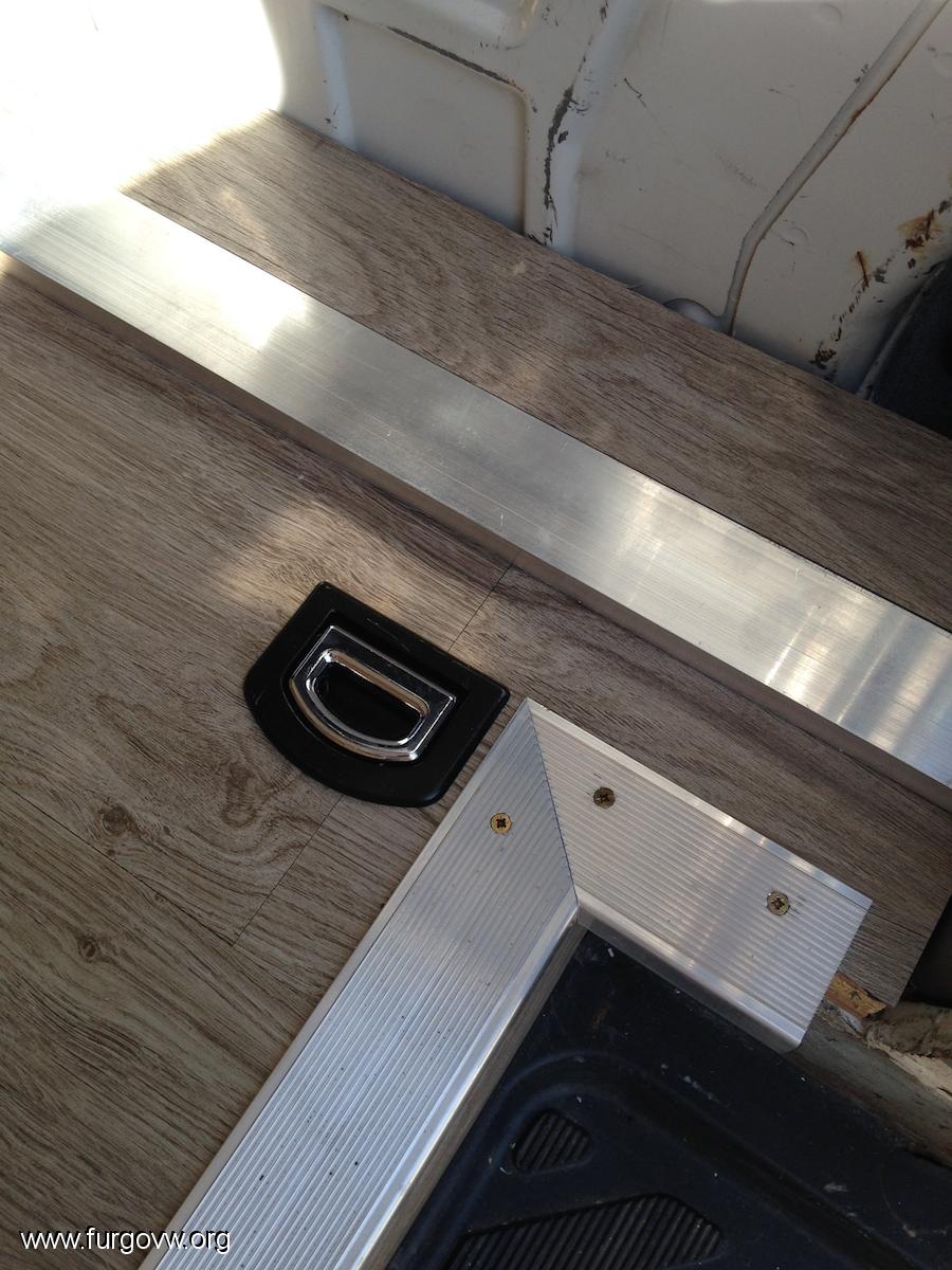

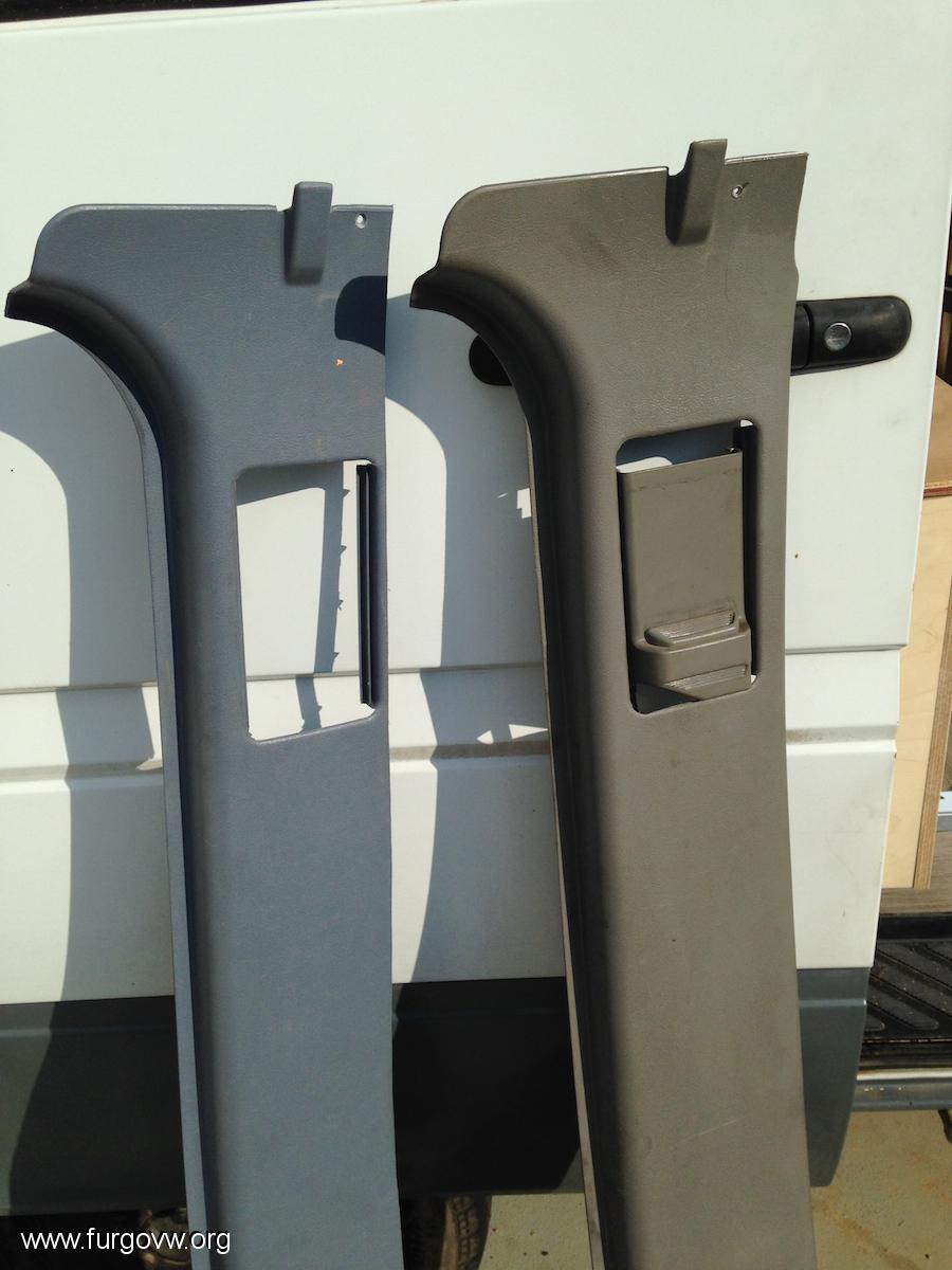

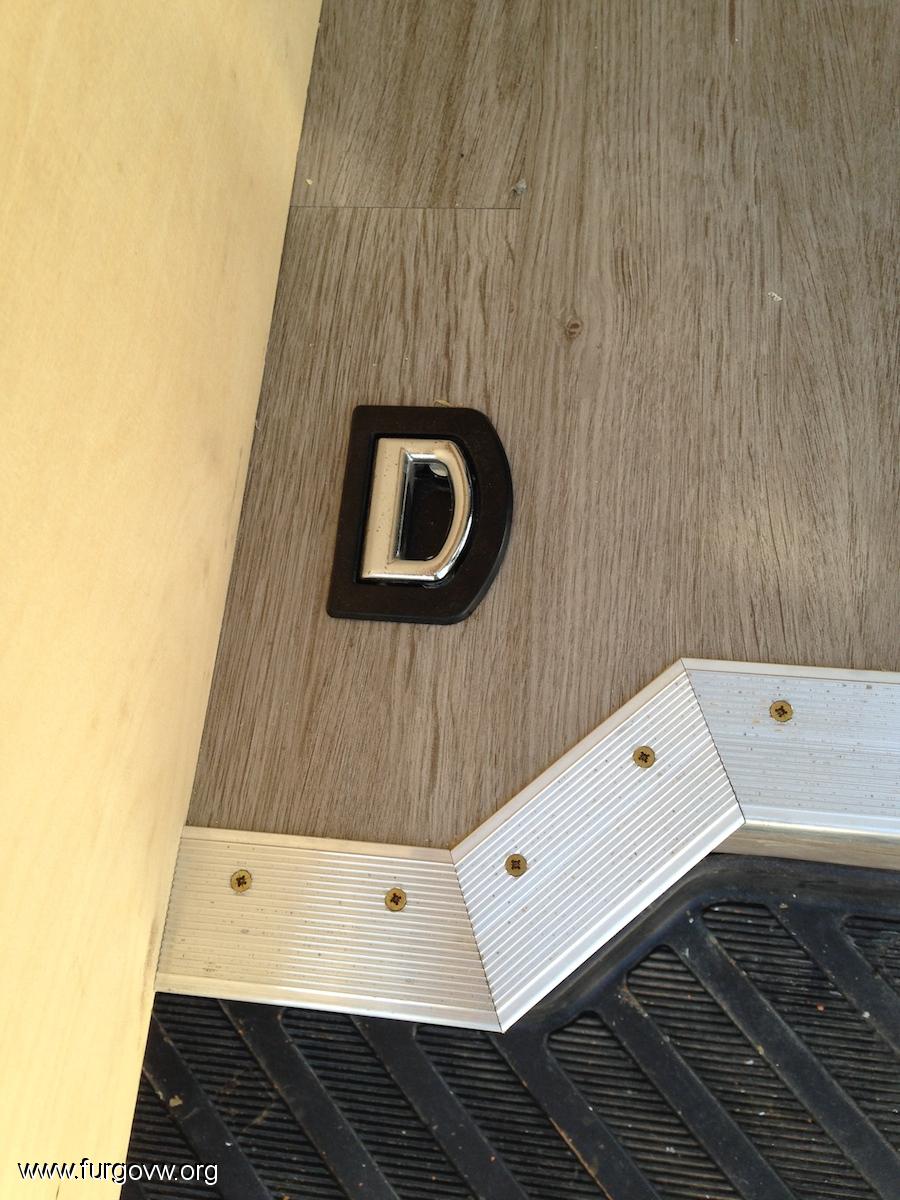

El viernes me bajé a Murcia a por unas ruedas para la furgo y pasé por un par de desguaces a por unas anillas de carga del maletero de VW y a por los embellecedores que cubren los cinturones de seguridad:
Ahora hay que buscar unas llantas apropiadas, estas son de Toyota.
Los mios estaban recortados para el mamparo de la ambulancia, no eran del color original, y les faltaba la pieza para subir y bajar los cinturones.
Me servirán para llevar a los perros atados durante el viaje, y si algún día hay que cargar, puedo amarrar la carga.

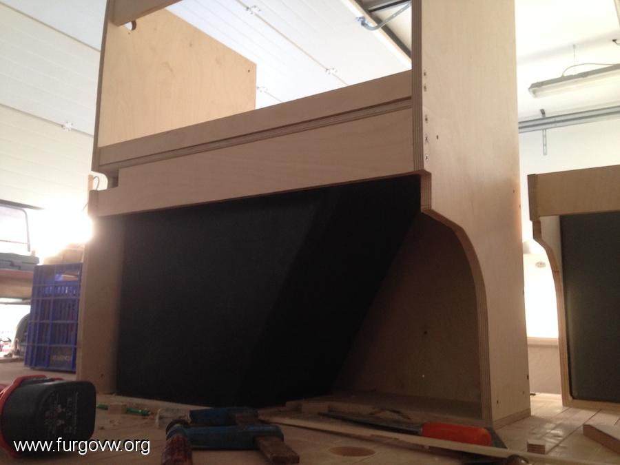

Los muebles ya los tengo casi listos, salvo el ropero y altillos que quedarán para la segunda fase.  Me falta cerrar el frente de la nevera, y pasar tubos para aguas limpias y sucias y ya puedo barnizar. Los muebles ya están sujetos entre ellos y a la chapa de la furgo.

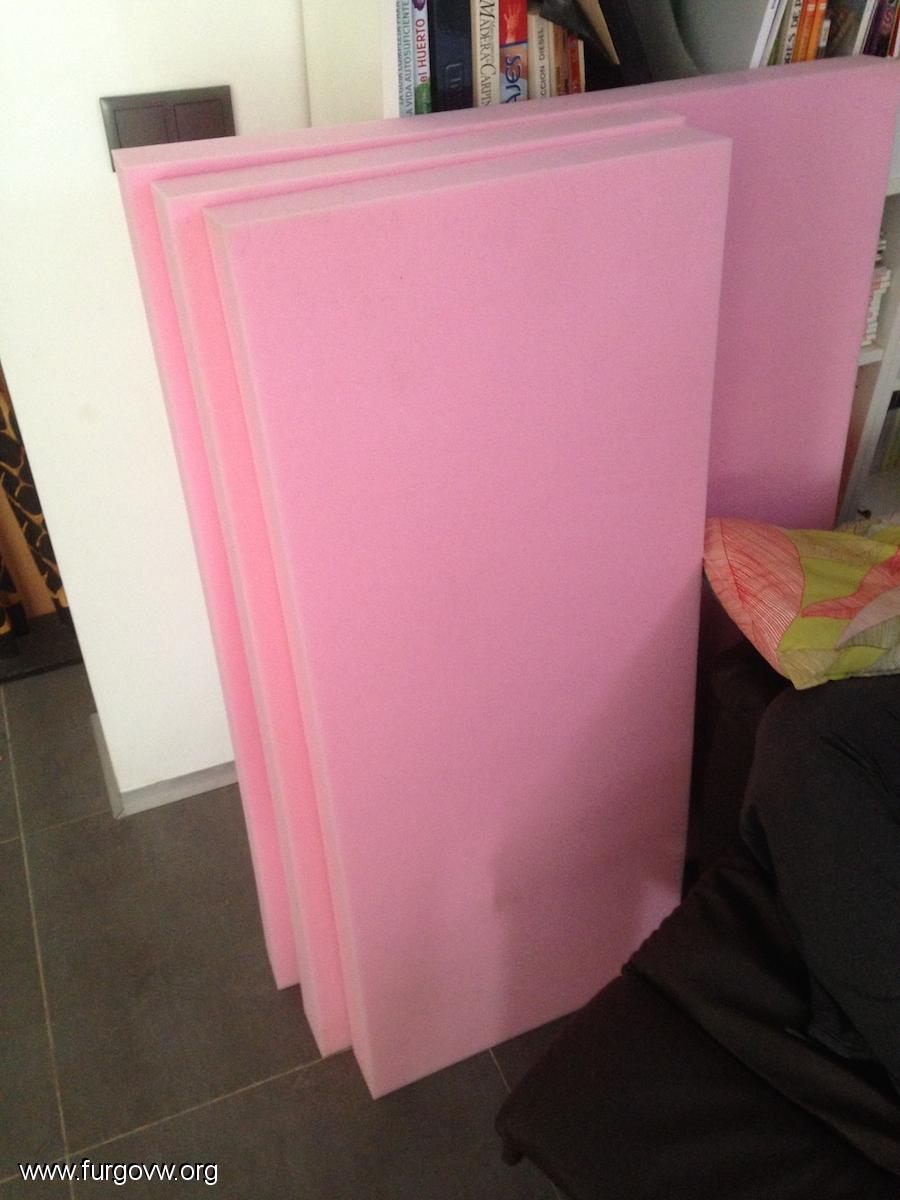

Esta semana, a por las gomaespumas y tela para ir empezando a hacer el colchón.

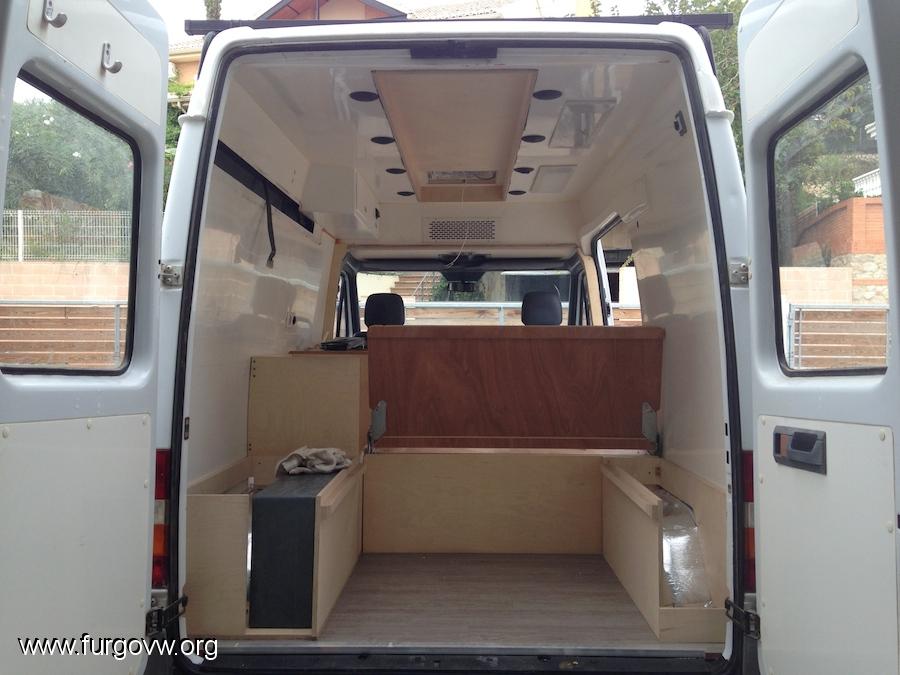

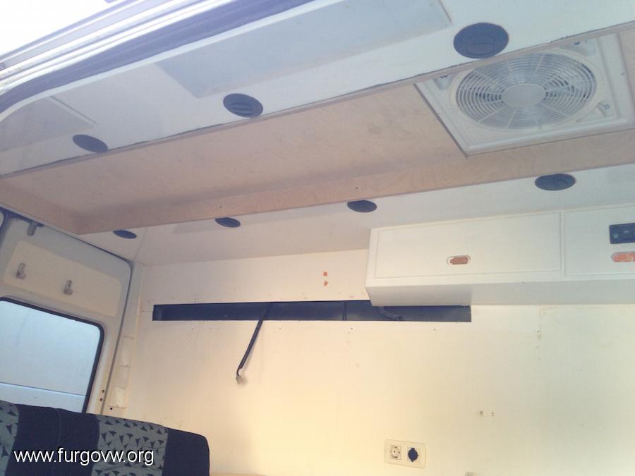

Bueno, algunas actualizaciones.

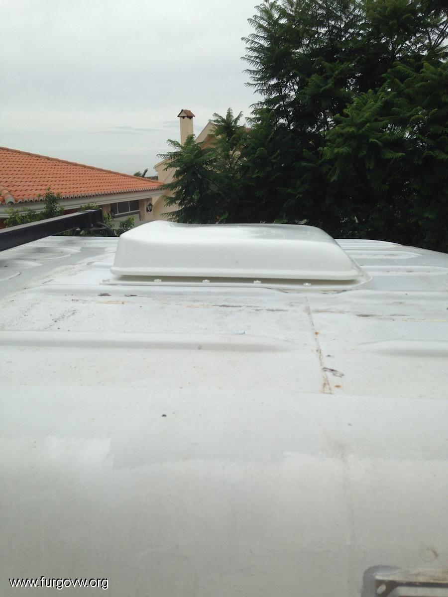

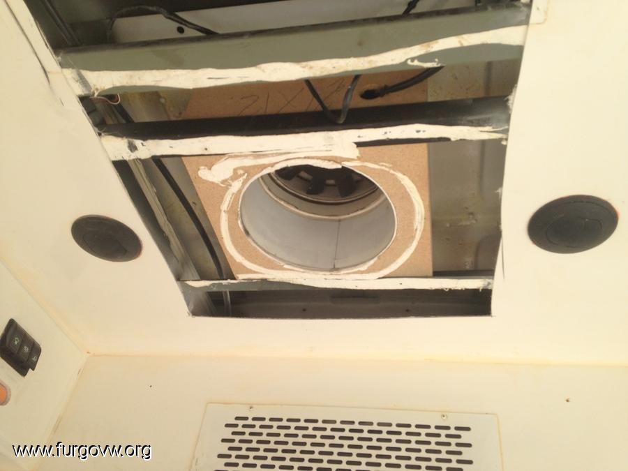

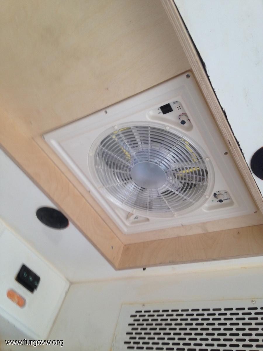

Compré una claraboya para sustituir la que lleva, bastante vieja, y a la que le entraba agua si había tormentas.
Empezamos a desmontar:

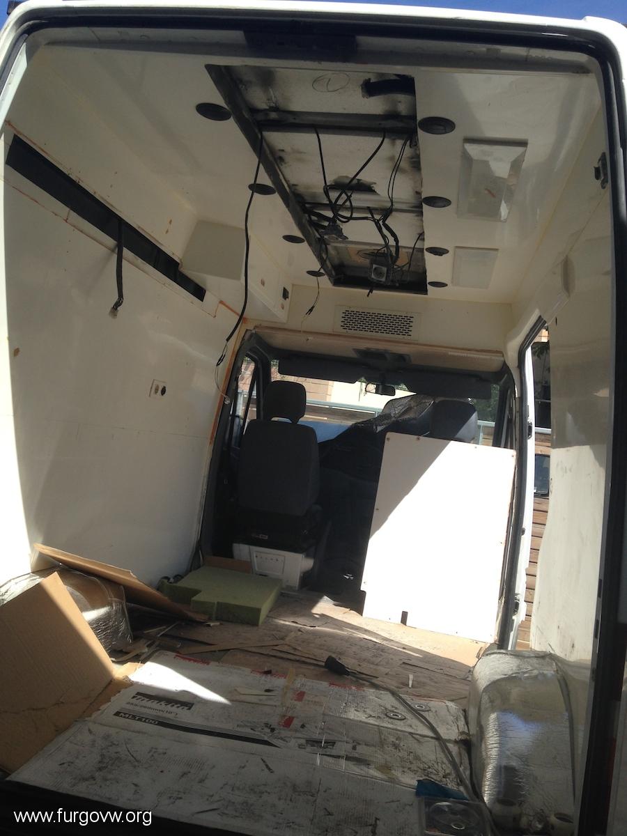

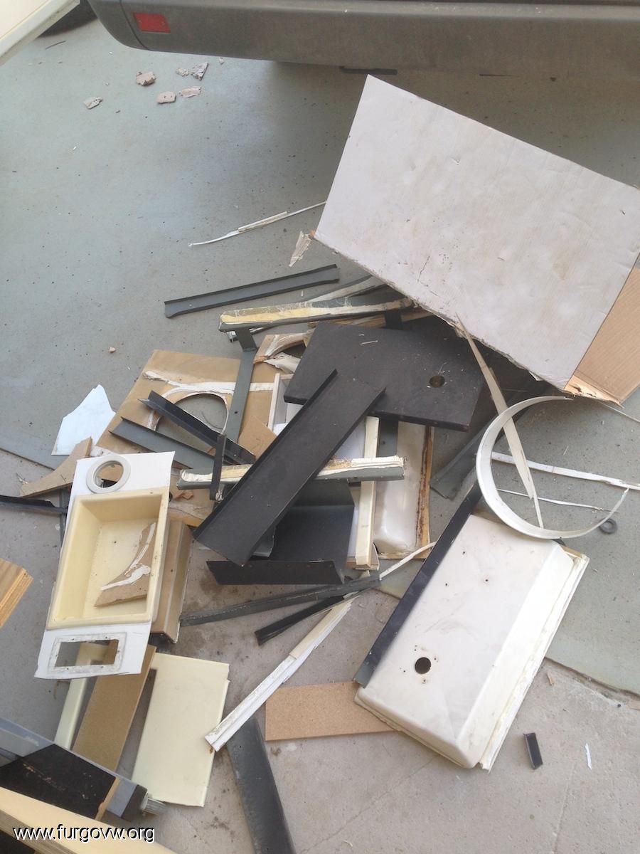

Y al empezar a desmontar decidimos "ampliar" la zona central, llena de huecos y cosas raras que tendrán sentido para una ambulancia, pero no para una furgo:
Y acabamos por cortar y quitar todos los trastos del techo. DEcido mantener el AA trasero, ya que los túneles que llevan el aire son de acero y soportan el resto del techo, aparte de si los quito, tendría que quitar todo el AA de encima de la cabina... mucho rollo ahora mismo para lo que iba a ganar.

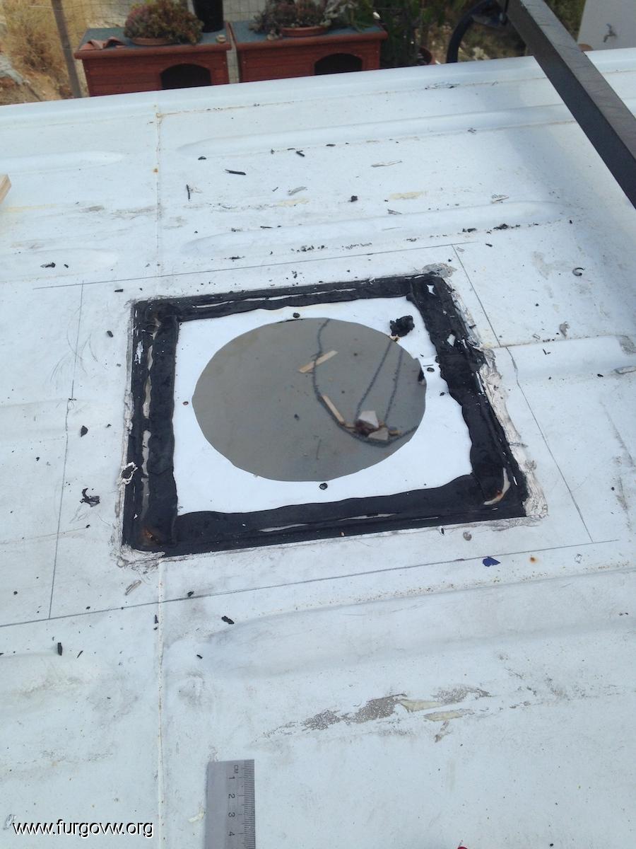

Marcamos:

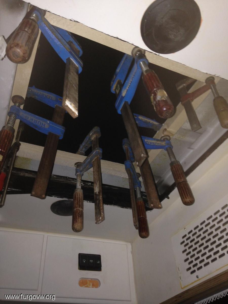

Hacemos un marco de madera de 3x3 cms y lo pegamos:
Probamos claraboya:
y sellamos con butilo y Sika.  Hemos limado un poco algún canto de la claraboya, y doblado un poco alguna punta de las nervaduras para que el espacio entre claraboya y chapa sea el mínimo y esta asiente lo mejor posible:

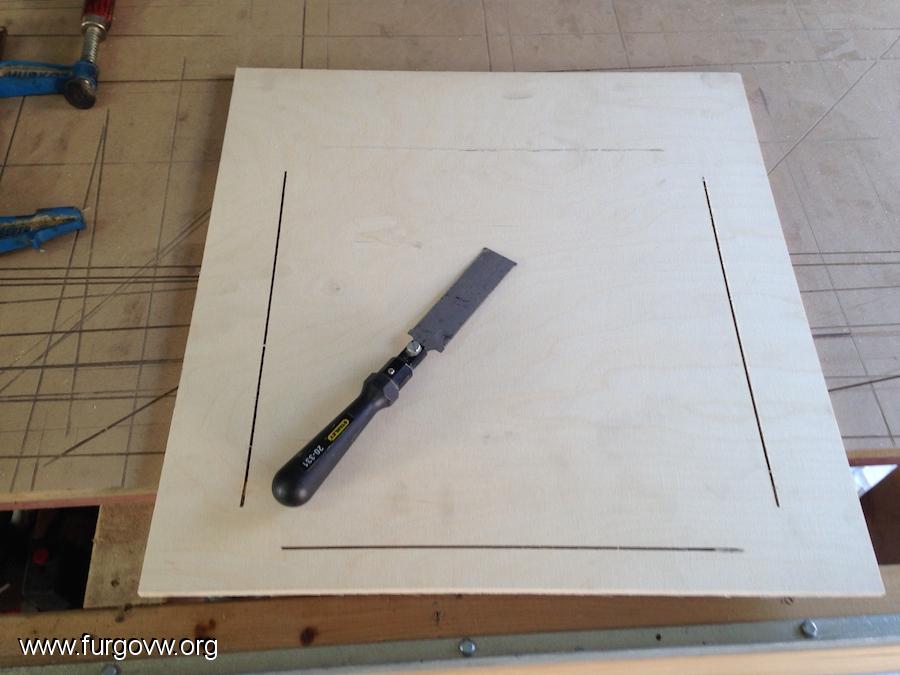

Cortamos un marco de contrachapado de abedul, haciendo un hueco con la sierra de incisión y rematando las esquinas con una sierra japonesa:
Y finalmente hacemos un marco para todo el recorte que hemos hecho:
Falta poner alguna luz, pero aún no hemos decidido el tipo, si plafón o una tira de led.
La claraboya queda al nivel del resto del techo, con la máxima altura libre posible:

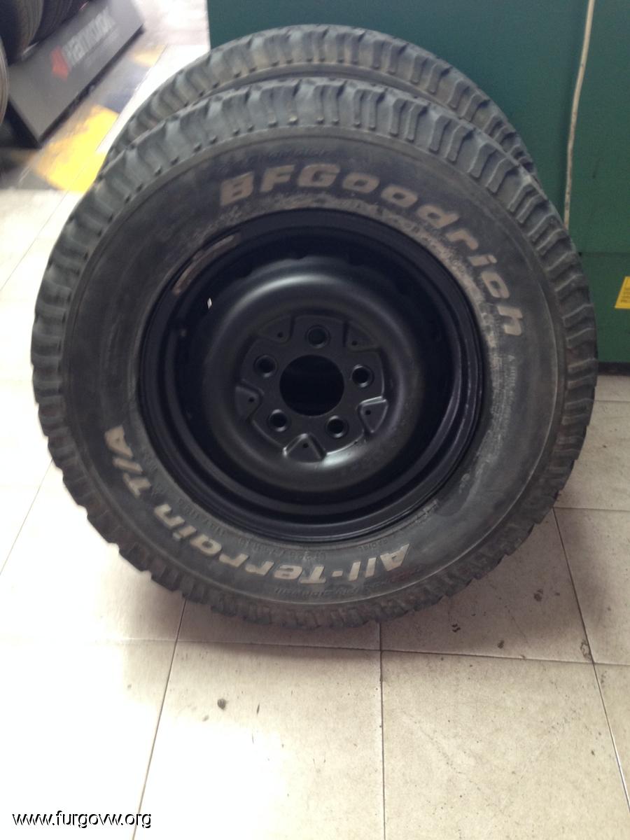

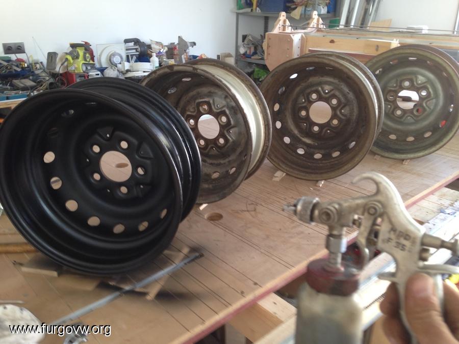

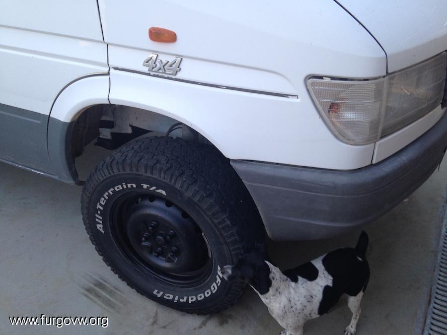

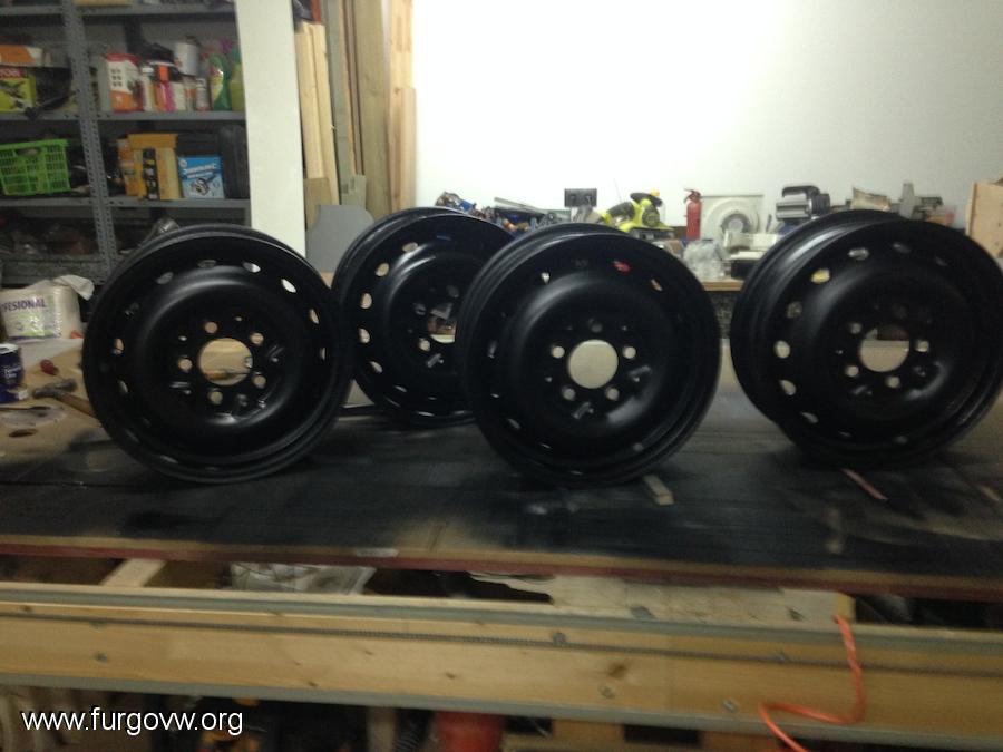

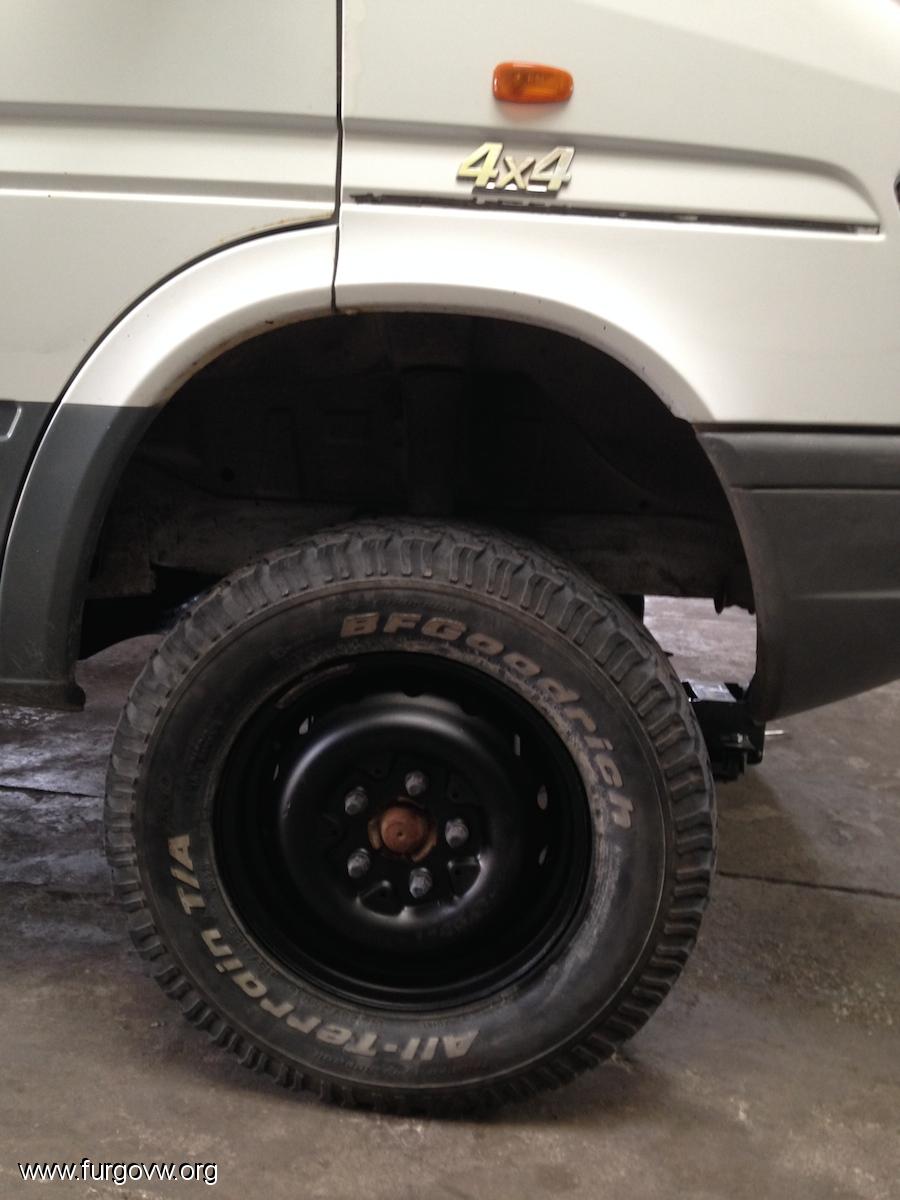

Por otro lado, ya hemos hecho trapicheo de llantas, y cambiamos las que venían con las gomas por unas de "G", que están desastrosas, así que una vez limpias y lijadas (lo ideal sería un chorreo de arena, pero como no creo que sean las llantas definitivas se queda con lija)
Y nos ponemos a pintar a pistola con imprimacion antioxido:
y terminamos con un esmalte negro mate:
Luego a montar las gomas:
NO se aprecia en las fotos, pero hemos quitado toda la porquería que había cubriendo las luces de ambulancia, se ha imprimado, se ha sellado con elastomero de sika y falta pintar, que lleva unos días que no para de llover.

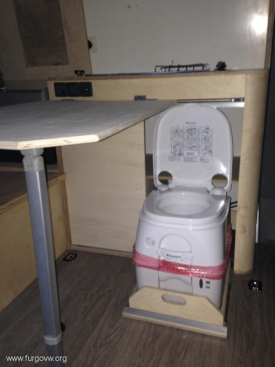

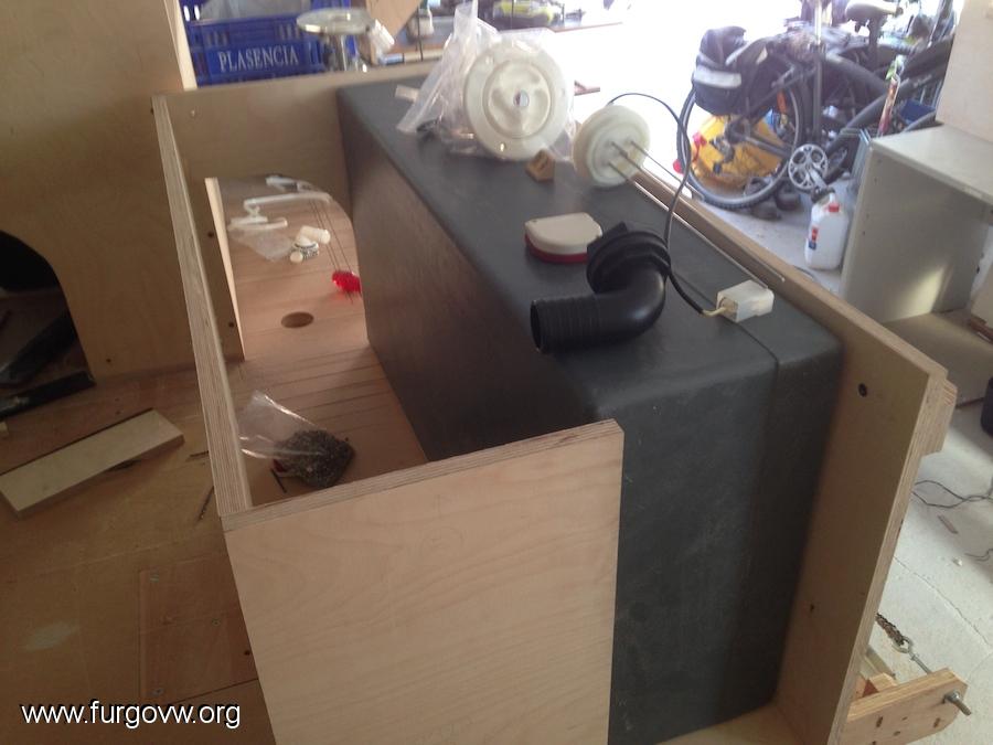

Ya tenemos los dos depósitos, codos, tomas... y esta semana a finiquitar fontanería:
Y a hacer las fundas para las espumas:

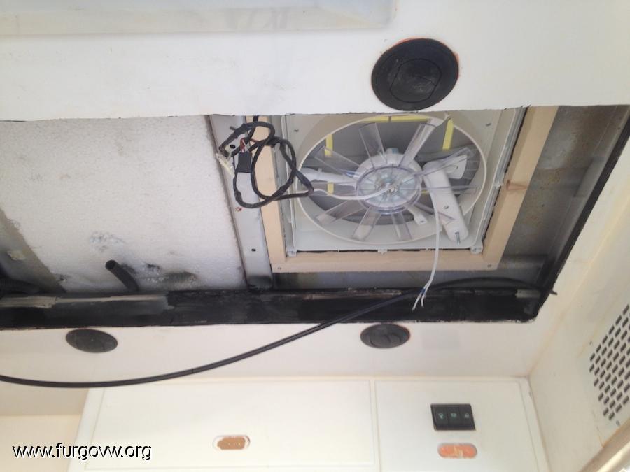

¿as probado el ventilador de la claraboya? te gusta, es ruidosa, cuéntame tus sensaciones
sprinter 311 cdi 4x4 2005 y sprinter 312d 4x4 1998
http://i62.servimg.com/u/f62/14/02/66/20/escarg10.gif
ensafer
Cita de: gaby callejon en Septiembre 30, 2014, 11:53:56 am
Todavía no, tengo la batería secundaria descargada (10 voltios) no se enciende ni el led de la claraboya.  A ver si al volver del fisio (tengo el cuello agarrotado) la pongo a cargar.
A priori tiene buena pinta, mete y saca aire, y tiene termostato.

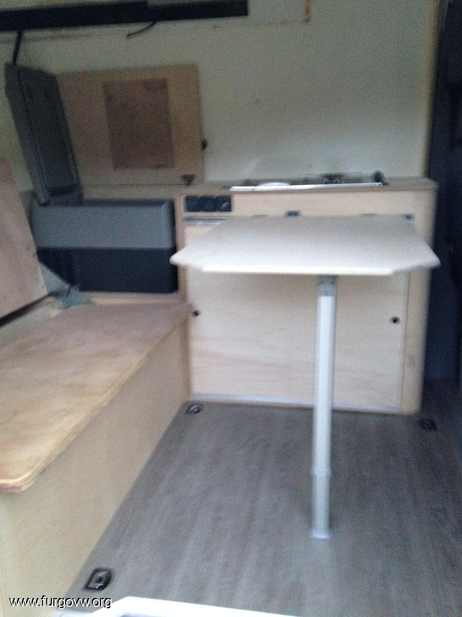

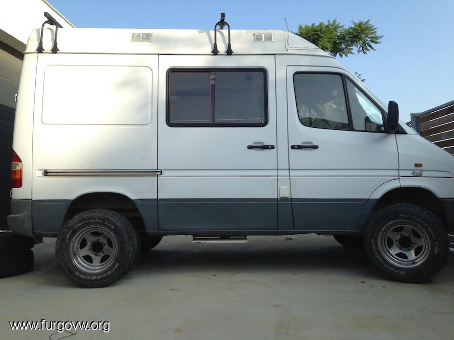

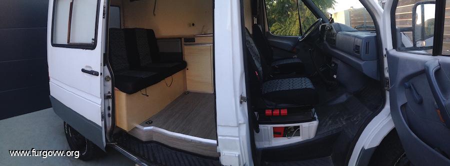

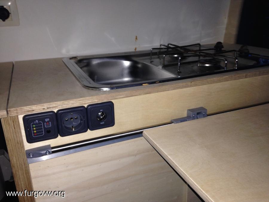

Bueno, se acerca noviembre y con ello la ITV para homologar.

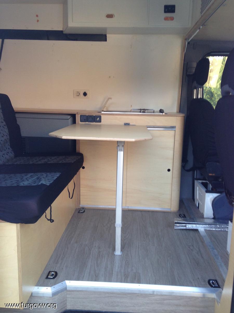

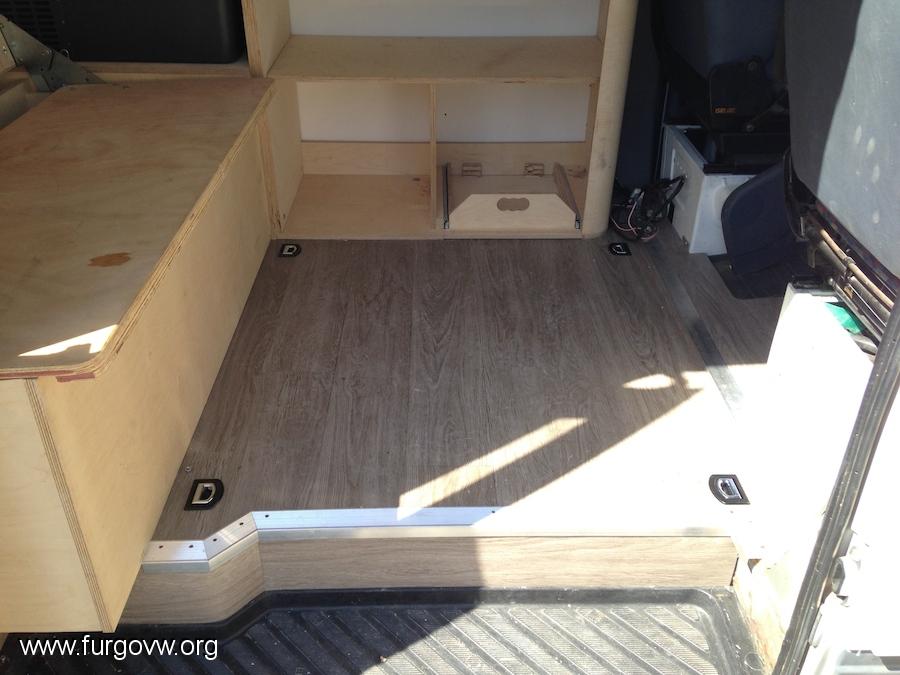

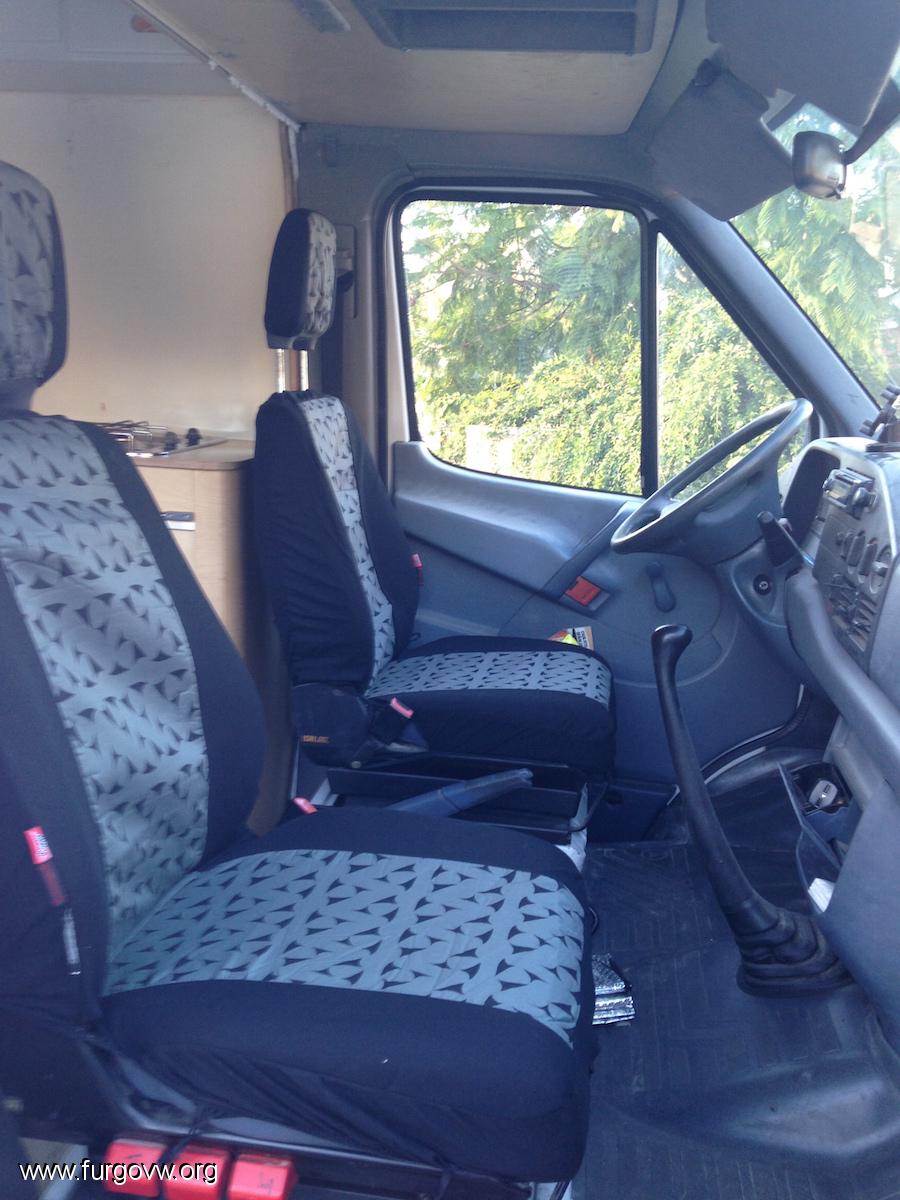

La furgo, a falta de algunos detalles la voy a dar por finiquitada para hacer el proyecto.  Queda pendiente el armario trasero, que no se si plantearlo con posibilidad de cama trasera elevada y cruzada, o hacer un ropero lateral y listos.
Estoy a la espera de los led para el techo y algún rematillo y poco más de momento.  Os paso unas fotos:
Hoy he rodado 100 Km, y los muebles no suenan NADA. Con las gomas nuevas, a pesar de ir con la presión un poco baja, la furgo se mueve muy bien, y... tengo la batería secundaria muerta. Lleva 4 días con el cargador, pero no aguanta nada de carga. También es cierto que no es ni de gel, es una batería de furgón normalita.
Me suena un pelin un rodamiento del tensor de la correa auxiliar o del alternador, habrá que mirarlo.

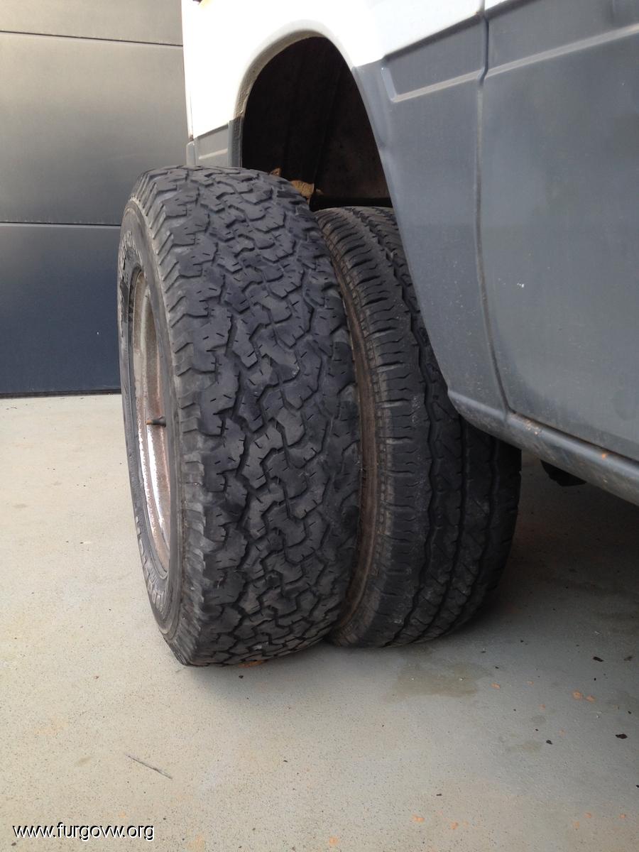

Esto es más "camión", o más todoterreno que la T3. La postura, el aplomo, los bajos. Vas más alto. Tienes más volumen interior, sobre todo mucho más espacio de carga.
La sensación es que es mucho más robusto todo, que puedes irte al fin del mundo con ella y no romperás nada.  Tienes la posibilidad de bloqueo trasero y reductoras (la mía nos los lleva). En el eje delantero no puedes jugar mucho con la suspensión, pero el eje rígido trasero tiene posibilidades de mejora de recorridos.
La T3 es más como llevar un turismo o un SUV. Es más cómoda de suspensiones y algo más ratonera al ser más corta entre ejes, pero los voladizos la penalizan. La primera corta, una vez le metes unas ruedas decentes, se acerca bastante a la primera "normal" de la Sprinter.
Los consumos no difieren excesivamente, traga algo menos la T3, pero es un 1.9 contra un 2.9. La sensación de par no es comparable.
