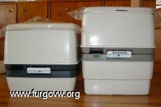

SAbeis si este cajon sirve para el thethford pp145? Es que en el lidl sacaron dos y creo que uno de ellos era el pp145.
Yo lo tengo de tethford, por eso no se si me servira.
Ballena
Si te refieres al que era más grande: sirve el tamaño del cuadrilatero, pero hay que hacerlo todo un poco más alto.
10 fkpts
Inuk
Pienso como Ballena, y diría que Lild hasta hace poco solo vendía el 145, pero en la última oferta salió el 165  que tiene las mismas medidas pero más alto porque lo que cambia és el depósito de agua sucia que pasa de 12 a 21 l. ¡Ah! El de la última oferta, el grande, tiene indicador de llenado de agua sucia.
Nosotros teniamos uno pequeño nuevo sin estrenar que vendí en el foro a Mlanzón ya que habíamos comprado en la última oferta el grande.
Aquí tienes las medidas  y modelos.
Y las fotos de cuando tenía los 2 en casa:
