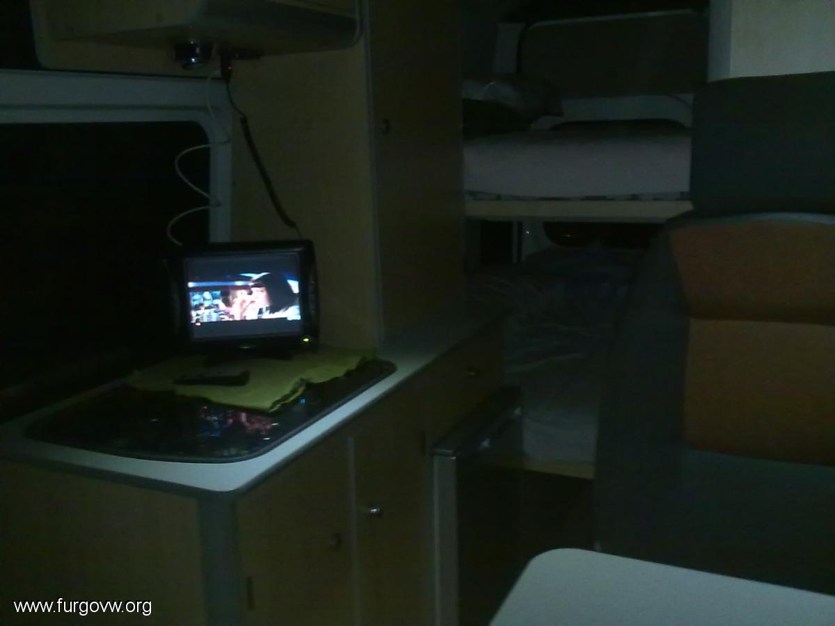

Buenas,queria preguntarte ahora que ya llevas un tiempo con ella , si es comodo dormir en las literas que tienes atras,me refiero por la altura que queda entre una y otra.He calculado y mas o menos me sale unos 60cm contando con los colchones no ? Cuentanos tu experiencia.Por cierto,me parece estupenda la furgo,me encanta como te ha quedado,lo unico que tengo es esa duda de si sera comoda la cama por la altura entee una y otra
ALCAZARES
Mayo 23, 2014, 16:37:28 pm #122 Ultima modificación: Mayo 24, 2018, 00:22:30 am por ALCAZARES
Cita de: FURBO en Mayo 23, 2014, 13:05:12 pm
Hola, se duerme bien hay altura suficiente para ponerse (a cuatro patas) para hacer las camas, y los somieres le dan comodidad, lo que mas me tenia preocupado el acceso a las litera inferior, no problema, te sientas y te giras para dentro gracias al gran pasillo y dejar la encimera cocina sin tapar completamente...Y esa encimera sirve para apoyar el pie (descalzo) y subir a la litera de arriba sin escalera (los niños lo descubren todo)...
