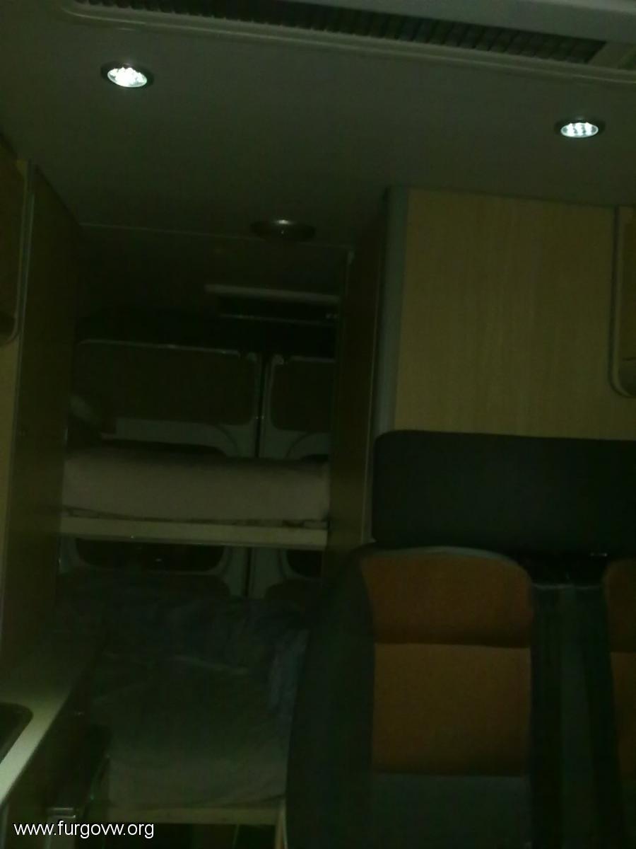

Cita de: Jolusera en Enero 26, 2014, 15:43:52 pm
Hola Alcázares, una duda: yo tenía en mente una camperización prácticamente igual para una Ford Transit.
Lo único que no me acabó de cuadrar es que al montar las camas dobles , con las distancias que salen entre la superior y la inferior, no me salen armarios altos, y la zona de carga bajo la cama inferior es reducida, a parte de no poderla utilizar para ropa cuando la cama está hecha.Total, que salvo el armario alto sobre la banquera doble, y el espacio sobre la cabina poco más quedaba para enseres, y si son 4 plazas para dormir.....
Has encontrado alguna solución? Aún estoy a tiempo de "copiarte"  ;)
Hola Jolusera (te he saltado sin darme cuenta  ??? ), en una transit L2 ay menos altura que en la Ducato L2, yo en las camas no tengo altillo, se dejo sin rematar para ello mas tarde (no gasto mas dinero) pero tengo un armario vertical encima de la cocina con lejas para ropa (poca por si me roban), como la uso a diario no la dejo llena de cosas, la ropa de viaje en maletas a la cama superior y luego  a la hora de dormir a los pies de la cabina......http://www.furgovw.org/index.php?topic=254933.0  es una transit  igual que la tuya¿?....El forero tioka, te puede orientar el lo tiene bastante controlado el tema del aprovechamiento en su Ford......Ducato y Ford son diferentes medidas y diferentes resultados.....no quiero desanimarte pero esos cm de menos son un mundo y el resultado final no queda igual de compensado.......SALUDOS.

Hola Datsum, efectiva mente cuando te fabricas una 540 a tu gusto y necesidades, adaptas ideas de otros modelos buscando como colocar depósitos, baterías, componentes eléctricos, etc, sin que te reste espacio (un verdadero coñazo) y tienes que sacrificar (baño y cocina), dando prioridad a lo que te gusta y quieres, en mi caso (2X camas 135+salon comodo).....Si la mia fuera L3 respetaría todas las medidas, dándole esos 60 cm de + al baño una pedazo ducha independiente forrado PVC con poti extraíble en ducha(ducha poti) y en lado opuesto del pasillo junto muebles de cocina, un buen armario de arriba a bajo de 60cm con microondas..... ;) No creo que las grandes marcas hagan esto en 540, si lo hacen será respetando sus baños y salón pequeño ( Uff, mírate la Adria 540), la cama bajar una y poner otra encima.....  ???

El mio ha quedado como el VSR en la L3
Espero que te orientes con las fotos.....Y sino medimos hasta columna cinturón..
