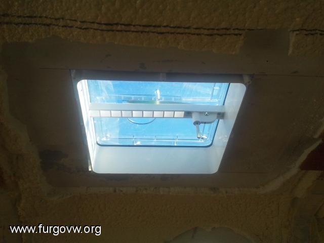

Esta es la presentación de una de las claraboyas. Simplemente hice los cortes para instalearlas cuando ya esté pintada.
MoriendiArs
que pasada, es enorme! ánimo a ver como queda

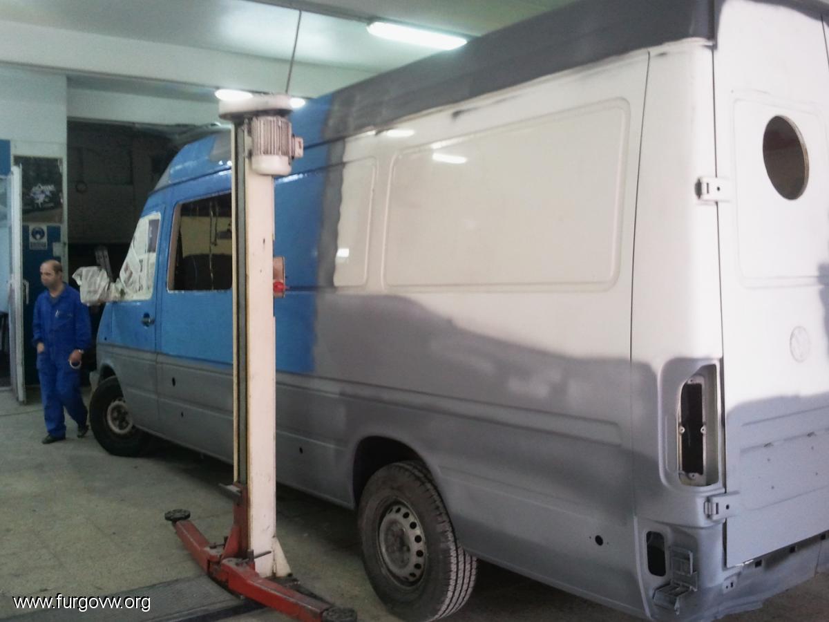

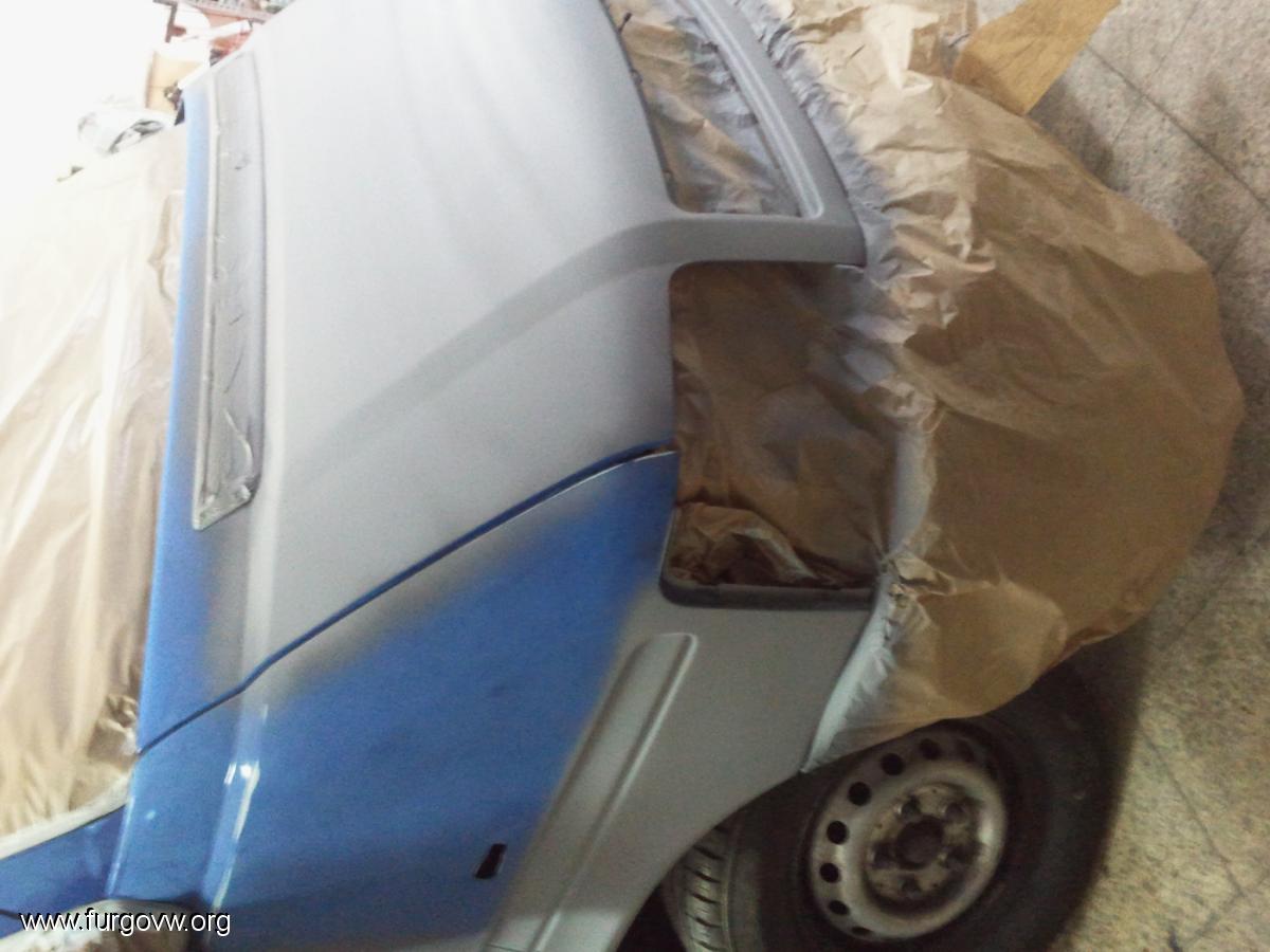

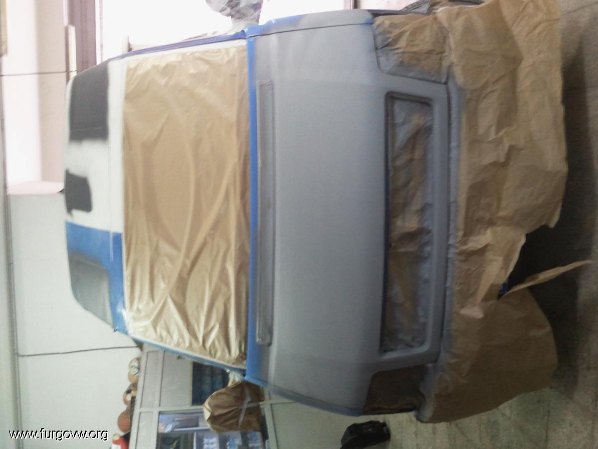

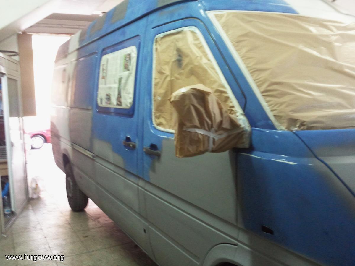

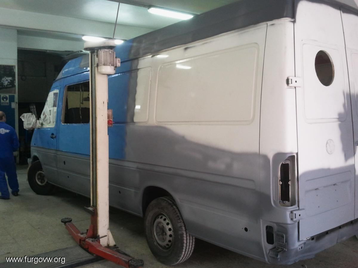

Hoy me he acerdado asta el chapista y he sacado unas cuantas fotos.
El chapista calcula que para la semana que viene nos la entregara:

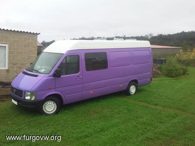

Bueno, pues por fin está de vuelta la pequeña en casa. Ésta ha sido la transformación, a ver qué os parece  ;D
No es discreta... pero es divertida!
Ya le instalamos la ventana y la verdad es que encajó muy bien. También están colocadas las claraboyas. Faltan los ojos de buey, ya que hay que hacer una pantilla interior.
