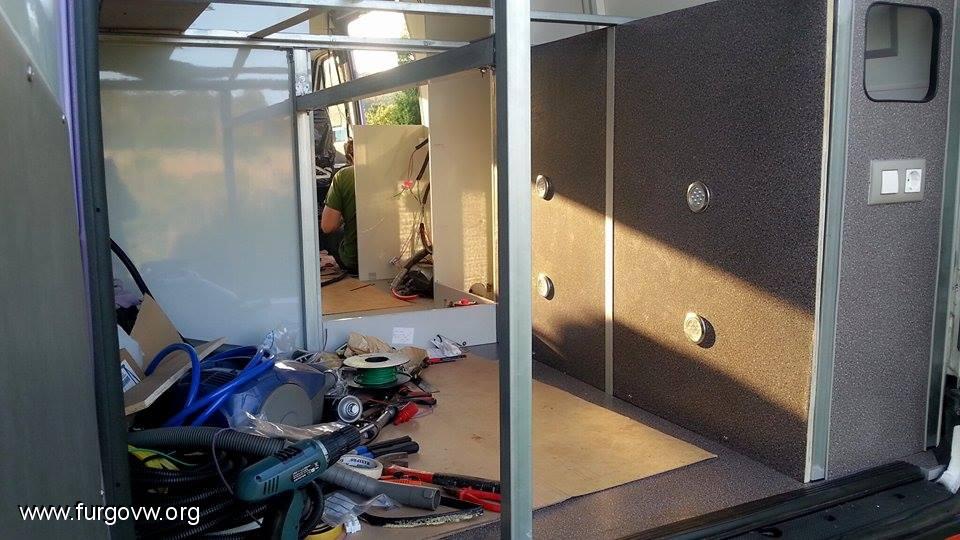

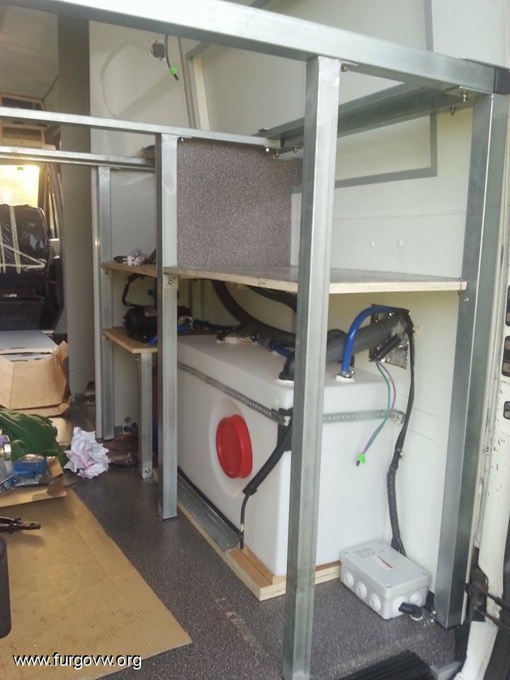

en la parte trasera hicimos la instalación de agua (depósito, bomba y hueco para el boiler que pondremos cuando podamos por cuestiones de presupuesto jeje)
:D

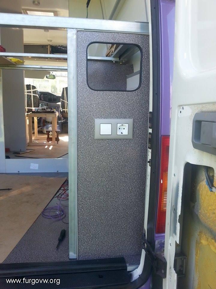

luego rematamos el frente de esta zona, con un hueco para almacenaje, toma de 220 y interruptor para luz

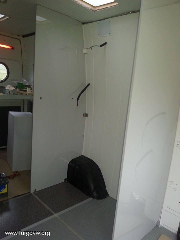

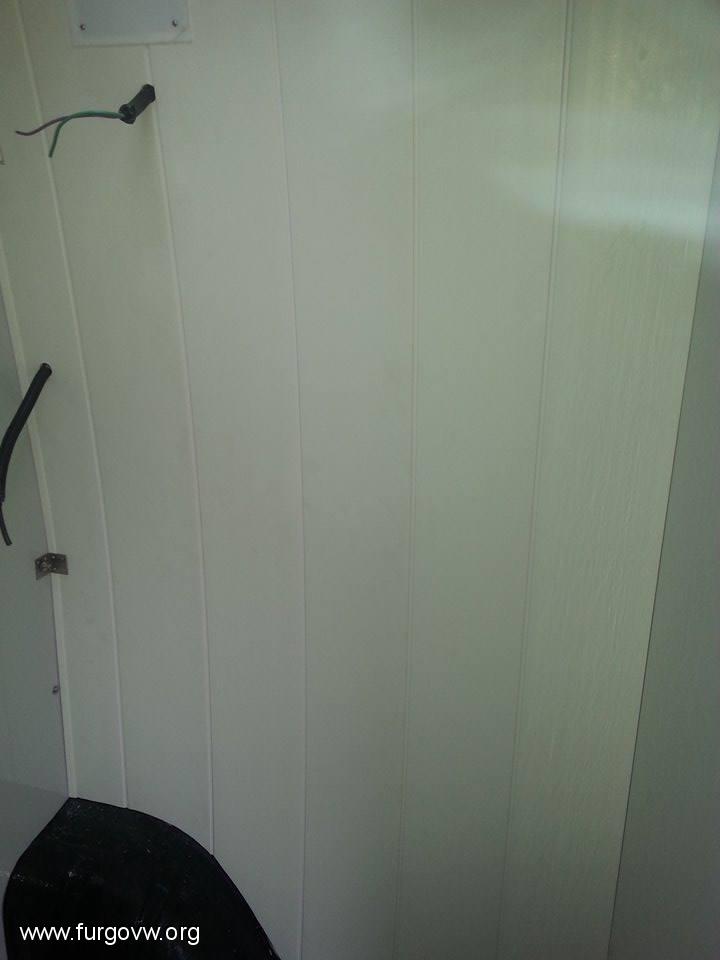

En el baño pusimos paneles de pvc para tapar y proteger el tablex, queda bastante chulo
astemio
aquí creo que se ve mejor lo del baño

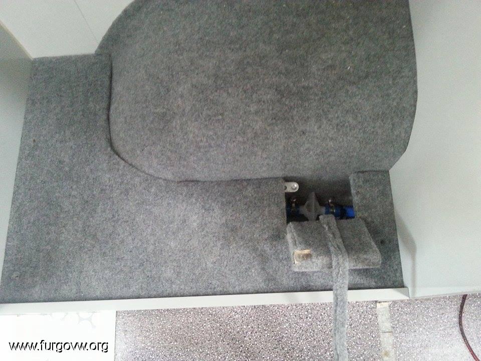

y éste es el fondo del armario, con el paso de rueda tapizado, y una balda para tapar las conexiones que van debajo ( tubos del agua para el baño, y tubo de la calefacción, además de la llave de paso del agua, por eso tiene la trampilla que se abre)

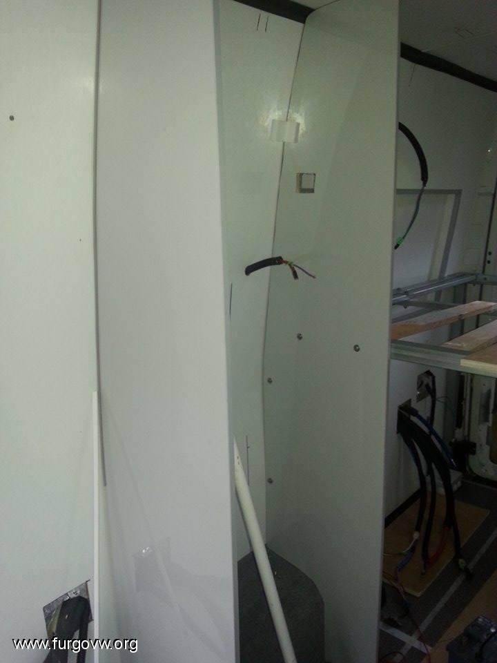

aquí una vista general del baño:
y al lado del baño el armario en el que irá la nevera, el microondas y almacenaje

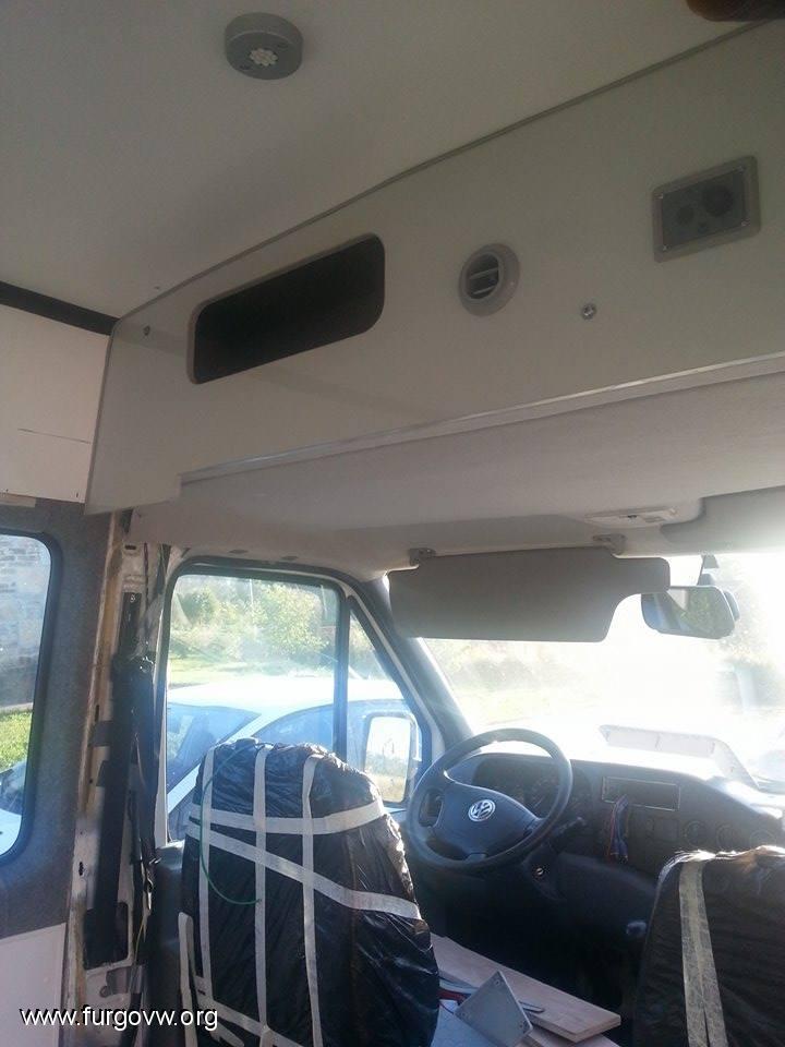

y por último, en el falso techo que habíamos construído en la cabina, coloqué el aire acondicionado ( no tengo foto ahora mismo) y a lado un espacio de almacenaje. Todo esto irá tapado por una madera que aún tenemos que cantear ;)

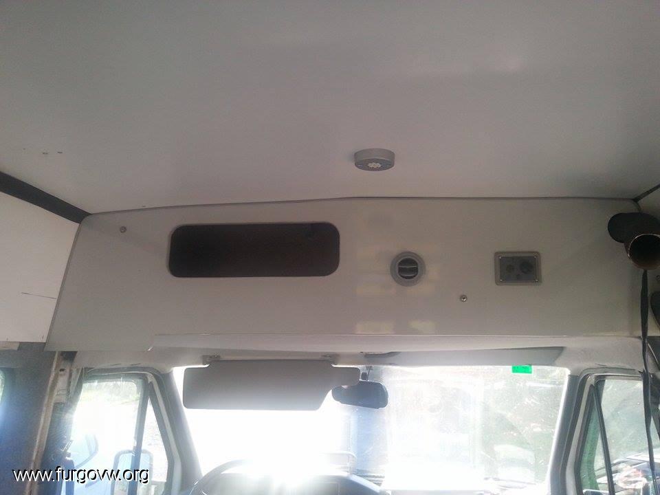

¿has instalado un aire acondicionado?  puedes poner el modelo, precio, fotos y cualquier otro detalle.
astemio
El aire lo traía ya la ambulancia... simplemente recolocamos el aparato ;) miraré a ver si pone el modelo, pero debe ser antiguo, de cuando hicieron la preparación

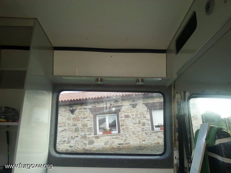

en primer lugar, el frente del altillo, con el aire acondicionado detrás, y lleva una salida y el mando de regulación. Al lado una guantera para guadar cosillas.

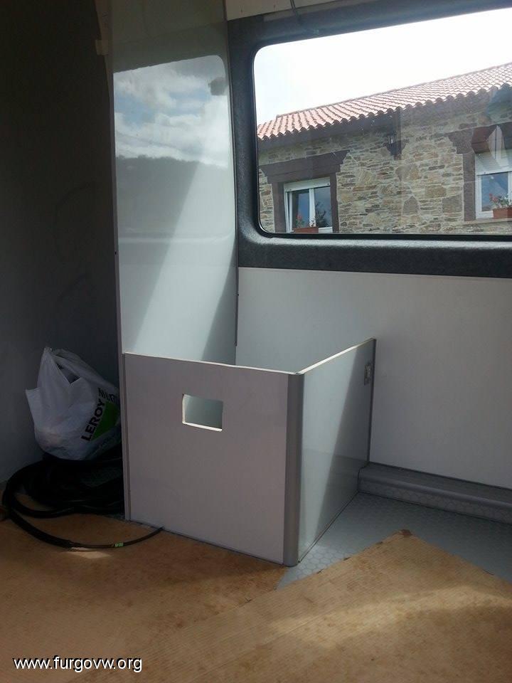

En la parte trasera, tapamos el dposito de agua, bomba y demas, y instalamos unas luces (tenemos una gran colección de las que traía la ambulancia jejeje)

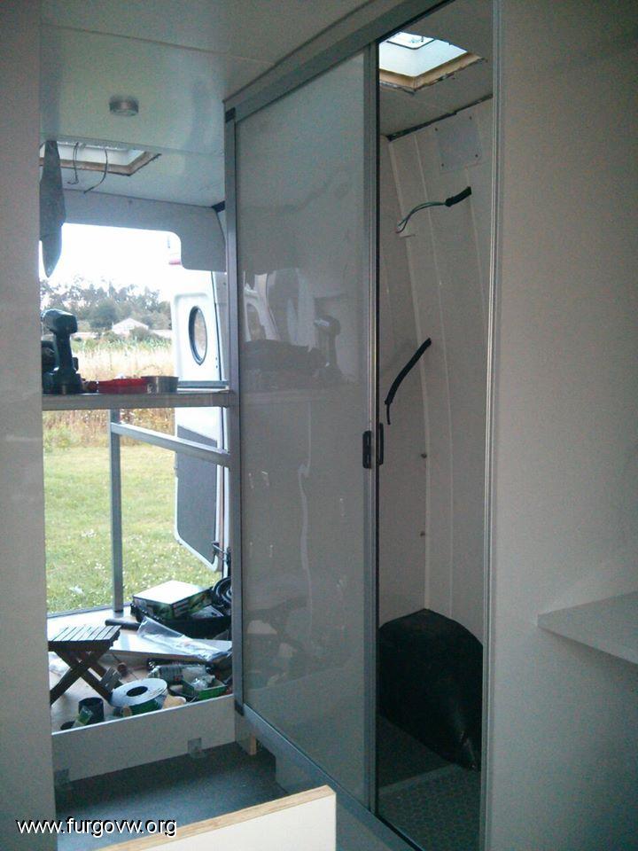

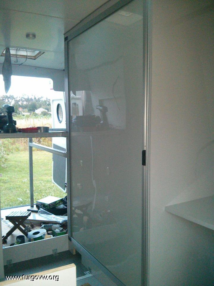

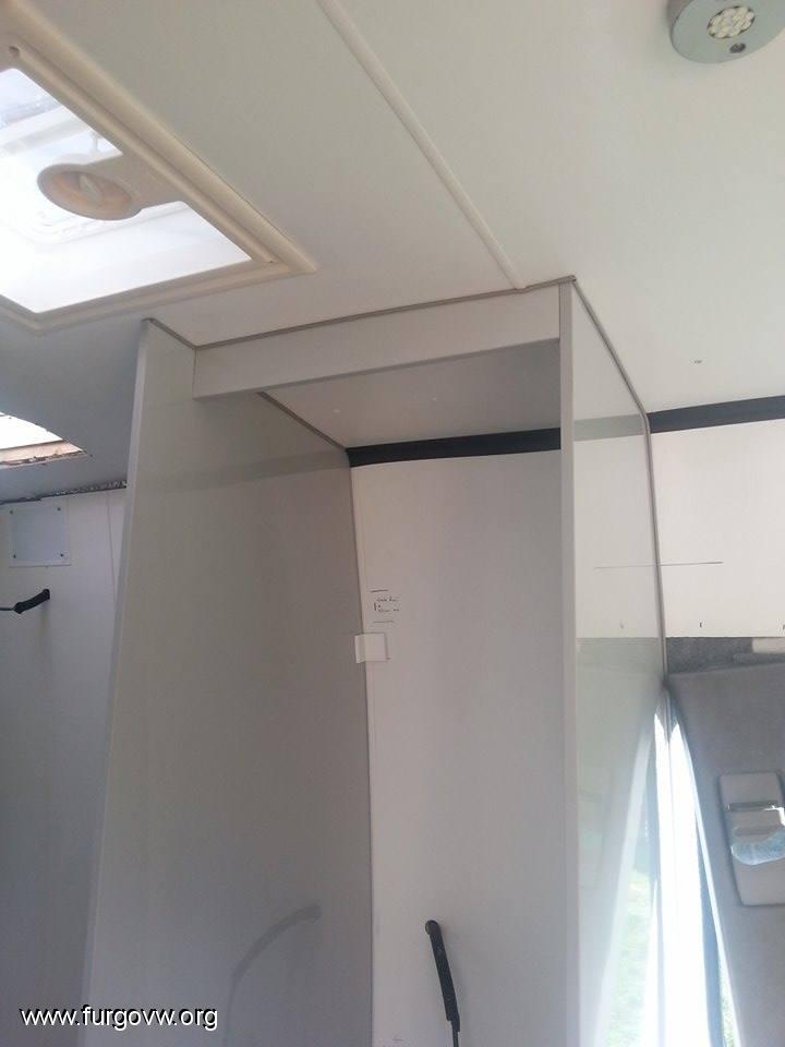

Otra cosa con la que quedamos contentisimos fue con la mapara enrollable que colocamos. El efecto queda chulísimo, además de ser práctica y muy facil de colocar  .palmas

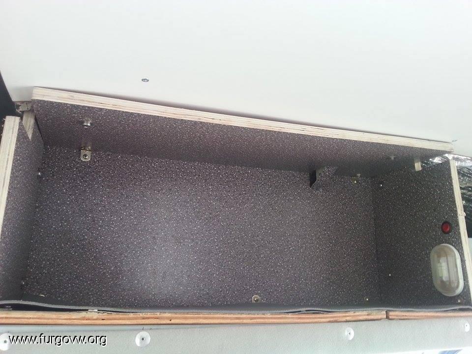

y por último, empezando con los altillos... éste es el de la parte del "comedor" con sus luces instaladas. Falta la guía y arriba en la que iran las bisagras de la puerta.

Tres preguntas:
¿la pantalla enrollable de la ducha, es enrorrable o es una puerta corredera? ¿cuanto te ha costado? pues no lo distingo bien en las fotos.
¿El deposito blanco, es completamente rectangular y esta colocado junto a la pared de la furgo, pues parece que te cabe, o sobre la rueda?

es una pantalla enrollable. Lo que pasa que el "rollo" lo colocamos hacia dentro. Nos salió 140 €.
El depósito si es rectangular, y si, está apoyado en el suelo.
Y sobre la estanqueidad.... debería ser estanco... para eso trae una goma en el tapon grande... Yo he probado a llenarlo un poco y de momento no echa nada... pero quizá eso te pueda confirmar mejor alguien que lleve un tiempo usandolo... De todos modos, ese es el de aguas limpias, el de aguas sucias irá en los bajos. Aun así no me interesa nada que pierda agua... si detectamos algo de eso, pues la solución podria ser sellar bien con silicona o sika

podrías poner mas fotos sobre la pantalla enrollable?
Y el marco de qué material es?
La comprastes por Internet o en tú ciudad?

la pantalla la cogimos aquí: http://www.alusistem.com/home/11-mampara-enrollable-ducha.html, el marco es de aluminio, color aluminio tambien, pero tienen muchos mas colores  ;)
creo que ahí verás mejor las pantallas, es que no me salen con mas resolucion sacandolas con el movil...
