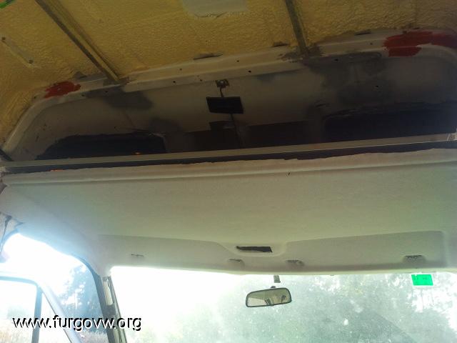

A parte de la instalación eléctrica que dio su guerra... instalamos el falso techo de la cabina. En él irá la calefacción y un pequeño hueco para guardar cosas. Os pongo fotos
astemio
aquí presentando el techo...
como era una ambulancia el techo estaba hecho con fibra, muy bajo y todo lleno de botones, ademas de estar revestido con una especie de goma azul descolorida y horrenda... así que con seguimos este techo en un desguaze y lo tapizamos.
http://www.furgovw.org/index.php?action=post;topic=272485.msg3407138#

pues lo que os decía: falso techo

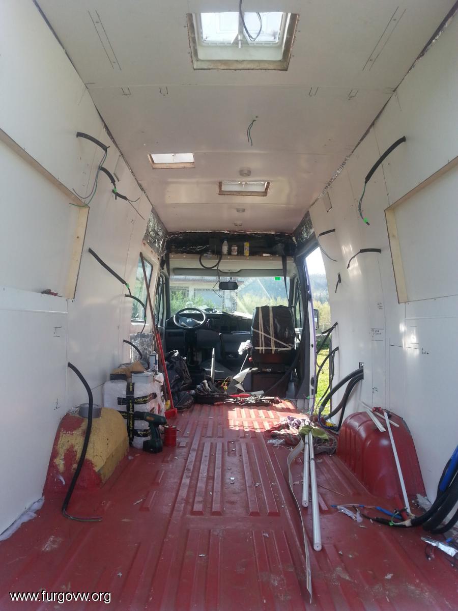

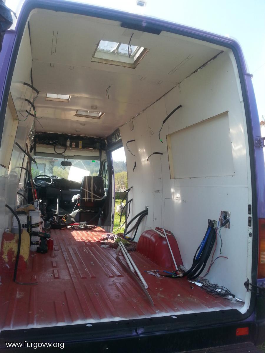

Buenas,
os dejo alguna fotillo más de cómo está quedando la bicha

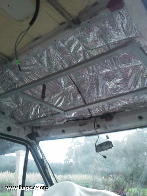

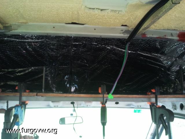

No tengo imágenes del aislado, pero aparte de la espuma que traía la ambulancia, como en algunas parte hubo que vaciarla, le pusimos aislante de 7 capas, grapado a unos rastreles previamente colocados.

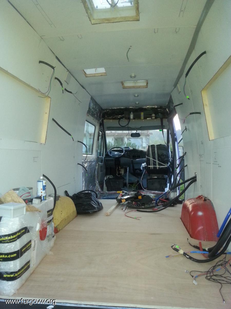

éste es el panelado, con tablex blanco. Por cierto, vaya jaleo agujerear con el aislante! la de brocas que se quedaron por el camino...
los ventanucos para ganarle algo más de longitud a la cama
aquí empezando a presentar el suelo

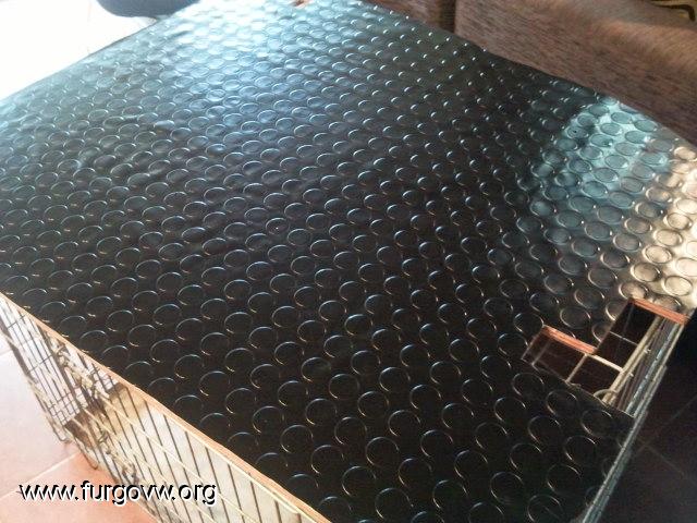

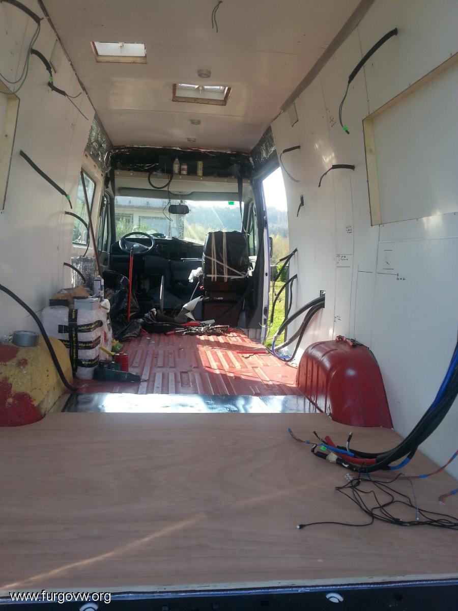

lo siguiente que hicimos fue forrar los tableros del suelo (son de okume) con vinilo. En cuanto descargue las fotos las sigo poniendo.  ;)

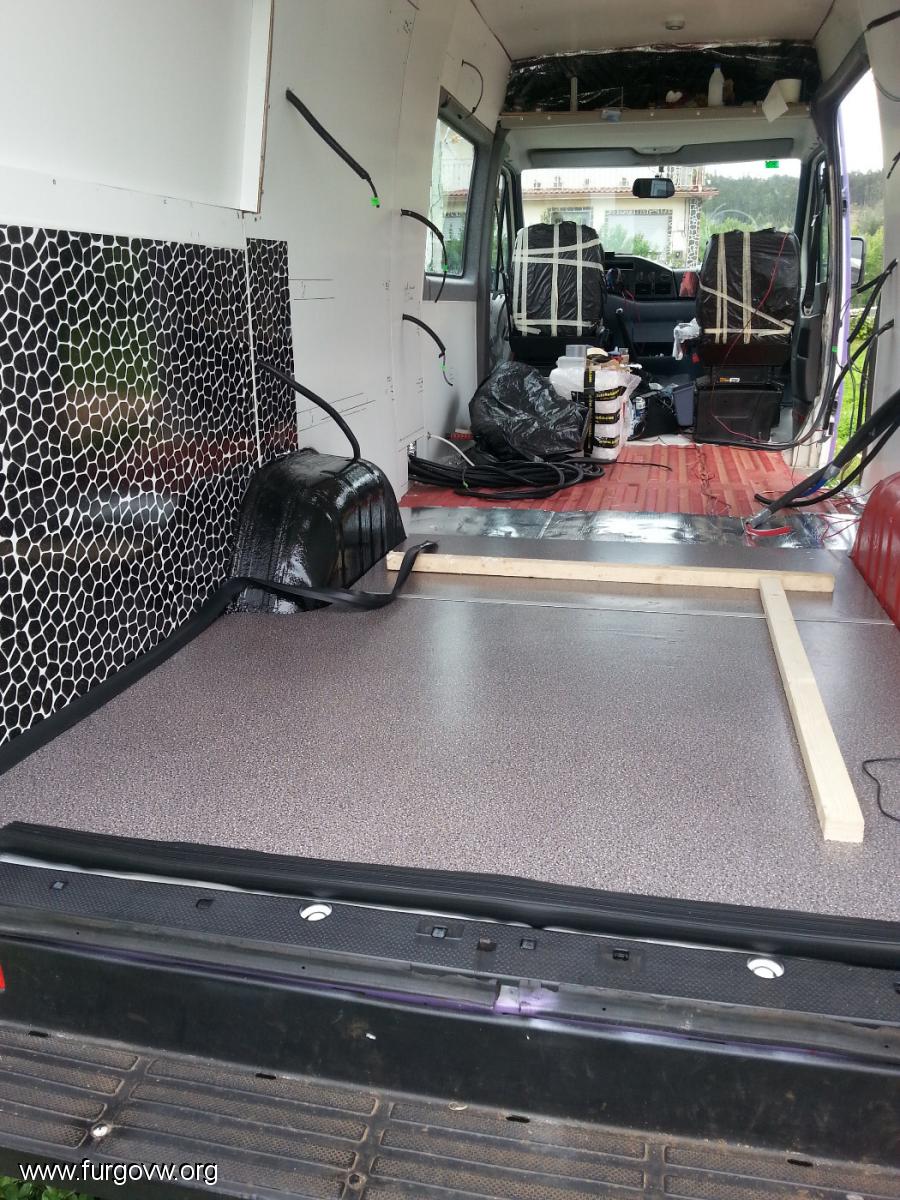

Y seguimos....
:D
este es el acabado del suelo trasero, donde irá el comartimento para el boiler y el deposito de limpias, y unos tranportines para los perros

Junio 25, 2014, 11:32:29 am #44 Ultima modificación: Junio 25, 2014, 11:34:39 am por astemio

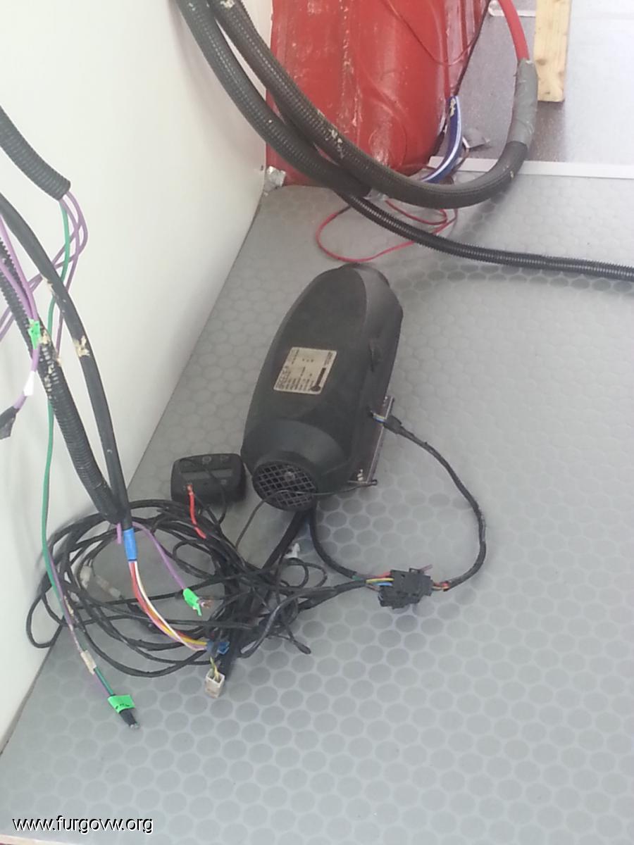

y éste es el suelo de la parte delantera, y ahí se ve ya también la calefacion colocada ( irá debajo de la cocina)

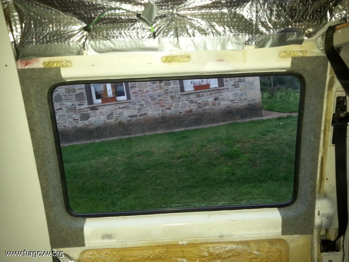

Tambien conseguimos las piezas de alrededor de la ventana, y las tapizamos, la verdad es que quedan genial.

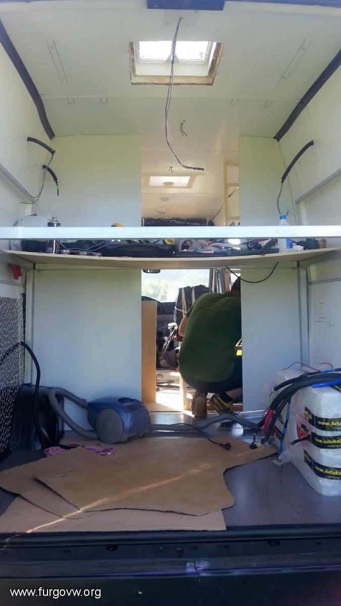

y por último...
colocamos la estructura de la cama, y empezando ya con las paredes para los muebles. A la izquierda irá el baño, a la derecha un armario.
