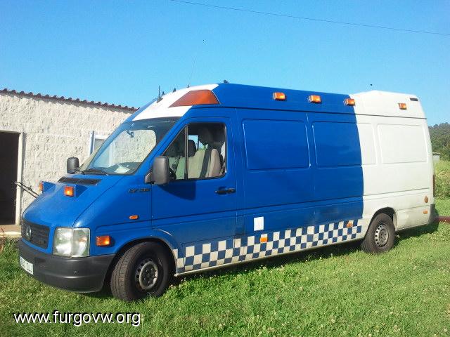

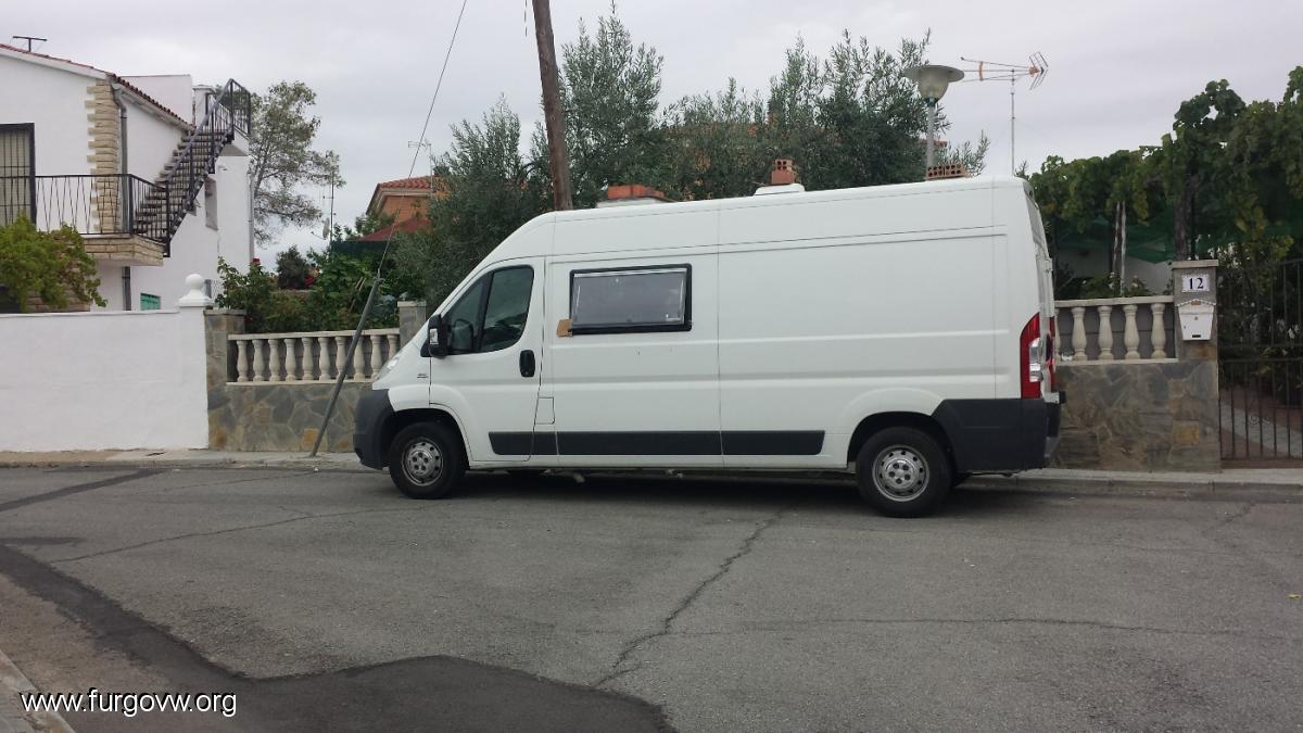

pues despues de mucho buscar, y meditar, al final nos hemos decidido a comprar esta "chiquifurgo" es una VW LT 35  2.8 TDI 156CV. Estamos empezando con el proceso de reforma, ya que nuestra intención es hacer directamente el cambio a furgon vivienda. (Para pasar a furgon no era válido el separador de carga y debíamos instalar uno nuevo, o en su caso conseguir un certificado de la marca diciendo que si era válido, que no nos iban a dar, puesto que no estaba instalado por ello). Así que poco a poco os iremos poniendo fotos de la transformación.
astemio
Las primeras fotos:

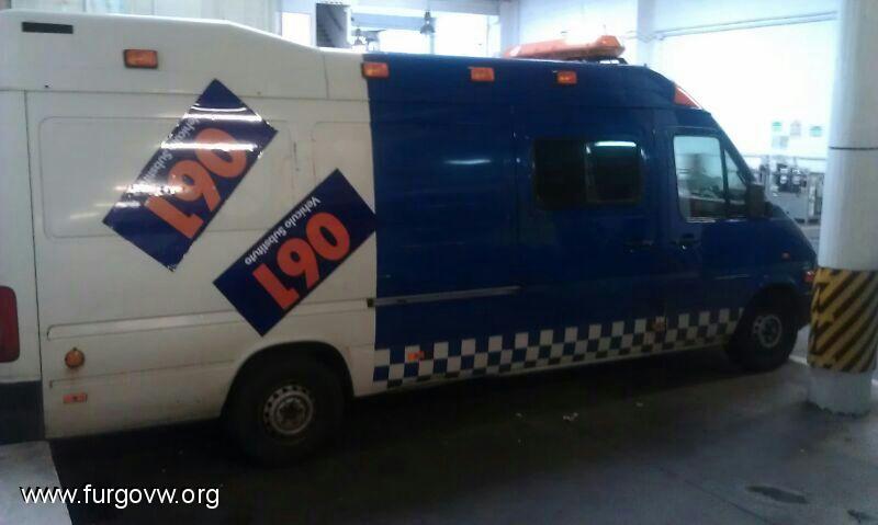

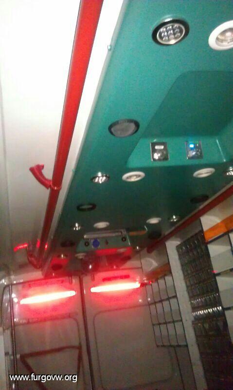

Esta fue la primera vez que la vimos.
Y aquí ya en casa.

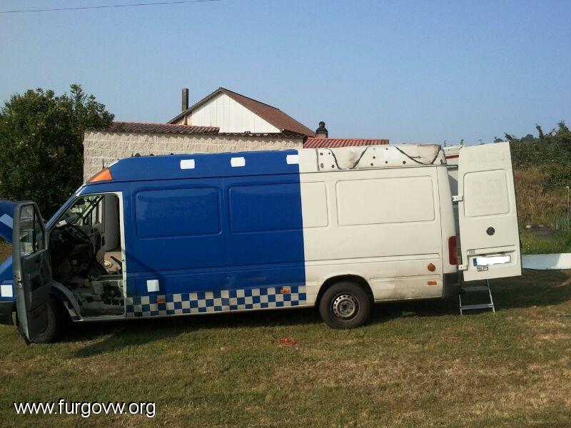

Por fuera, una vez desmontada la sobreelevación del techo y las luces. Estamos esperando presupuesto del chapista, para arreglar todos los agujeros de la chapa, un par de abolladuras, sanear algún oxido y pintar entera.

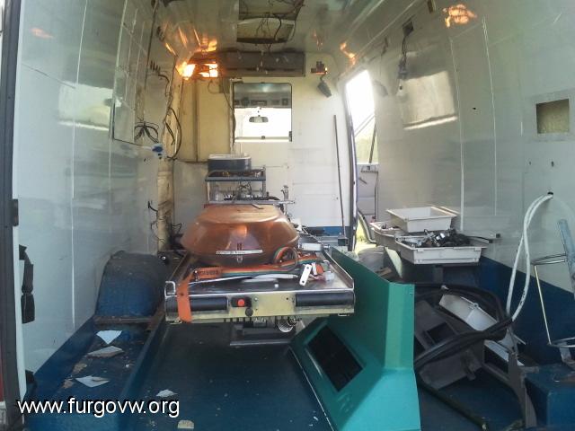

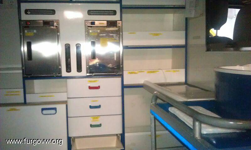

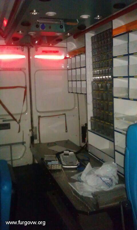

El interior tal y como venía:
Y con los muebles desmontados:
pepillodecai
te sigo..........de hay puedes aprovechar bastantes cosas como el panelado , nevera , calientasueros, tomas 12v y 220v , cargador-convertidor, luces, etc....

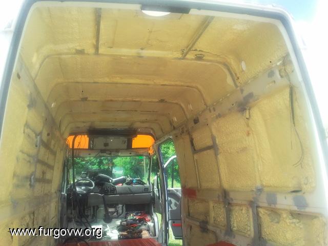

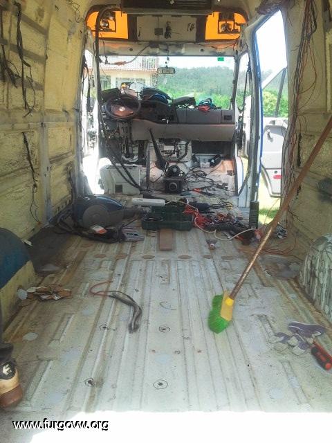

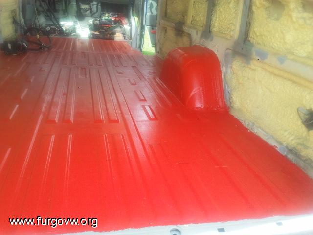

Así quedó tras despanelar y quitar el suelo.
Y así está ahora. El suelo tenia agujeros del anclaje de la camilla y de los asientos traseros. Los tapamos con masilla de aluminio, y pintamos con pintura de cubierta de barco para proteger.

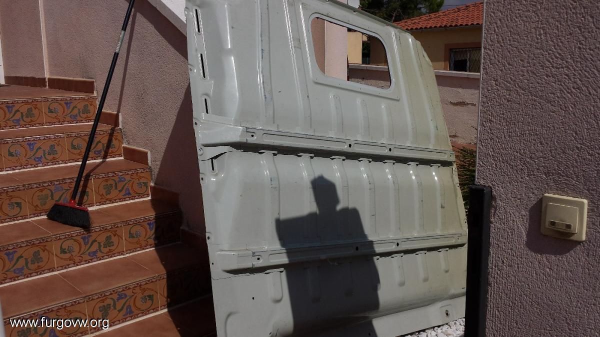

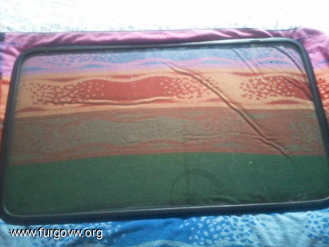

Y esta ventana que conseguimos para poner detrás del asiento del piloto. A la espera de tomar bien las medidas para instalarla.
El proyecto más o menos consta de cama en la parte trasera, con hueco debajo para llevar a los perretes. Baño con ducha. Armario con nevera en la parte baja, y sillón y mesa, mas asiento del conductor giratorio, en la parte derecha. En la izquierda, armario de almacenaje, y zona de cocina.
Tenemos pensado poner uno o dos ojos de buey en las puertas traseras. Claraboya en el baño y otras dos posiblemente, una encima de la cama y otra en el pasillo a la altura de la cocina. Venía también con una ventana corredera en el portón lateral.

Si, hay mucho para aprovechar. Es la ventaja, a pesar de que de más trabajo desmontar-montar, pero por lo menos son cosas que ya tenemos  :)

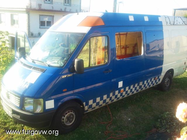

De momento la novedad es que, a pesar de los miedos iniciales, por fin me he animado a hacer el hueco de la ventana
De momento no la vamos a colocar, para que la pinten primero, pero de las pruebas que hicimos, parece que encaja bien!
A ver si estos dias le ataco a las claraboyas  .panico

pues el bicho sigue en el chapista... tras incidencias varias, lo que iba a tardar tres semanas, van a ser dos meses. Pero está quedando muy bien.
Os dejo las últas cosas que le hicimos antes de llevarla.

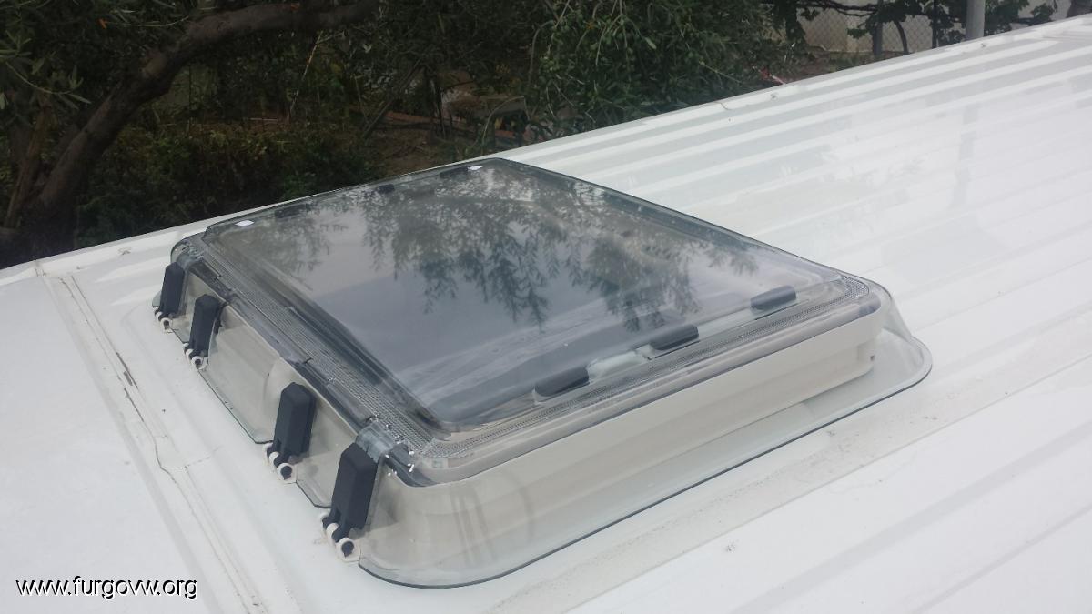

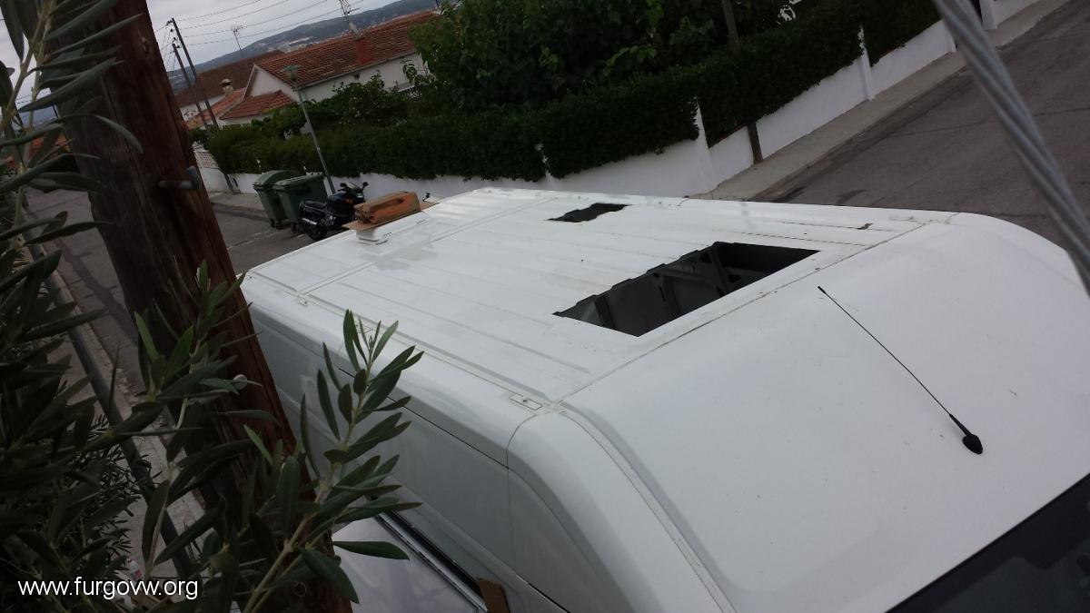

Preparamos el hueco para 3 claraboyas y le hicimos también el corte para los dos ojos de buey de las puertas traseras.
Esperamos que en 15 dias nos la den, y por fin poder ir avanzando en el interior.  .panico
