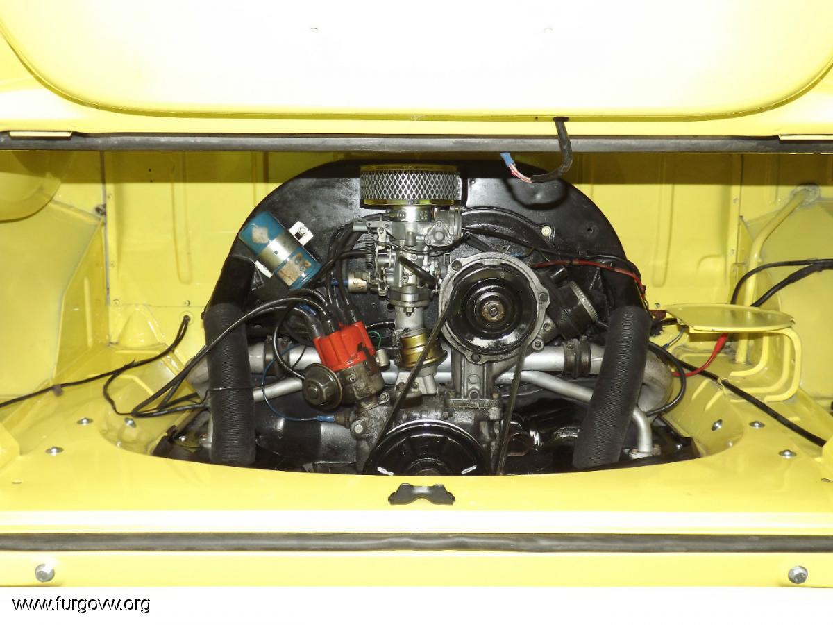

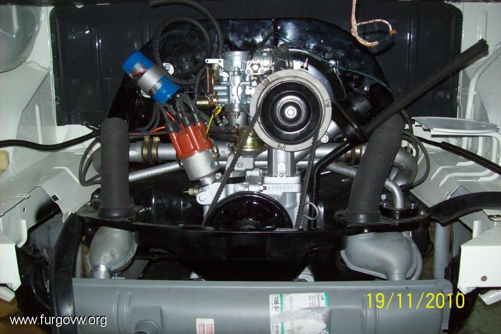

Me gustaría saber las diferencias principales en cuanto a mecánica, mantenimiento, dificultad para encontrar repuestos, fiablidad..... o lo que se os ocurra que sea relevante.... entre estos motores:

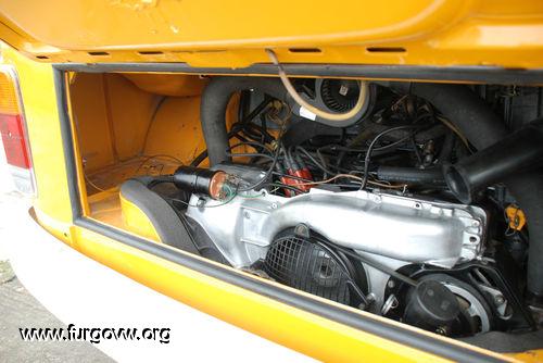

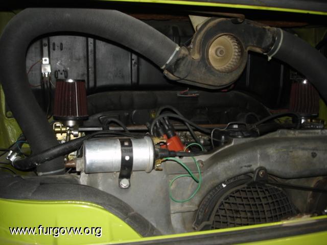

y estos otros:
Si no me equivoco los 2 primeros son los que llevan las más antiguas y los 2 siguientes se montaban a partir de mediados de los 70.... es correcto?
Aparte, es también correcto que la versión de 2000cc solo se encuentra en este ultimo tipo? Vale la pena buscar una de 2000cc por lo de que vaya un poco mas alegre la furgo? Imagino que se agradece cuando hay que subir puertos de montaña o tirar de remolque....

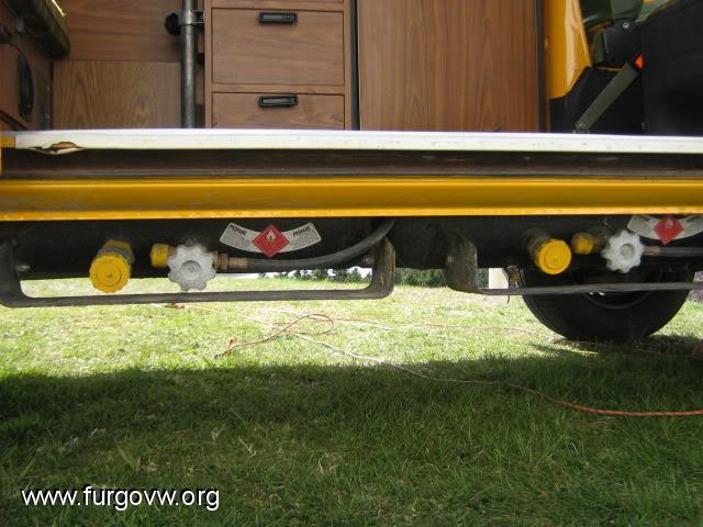

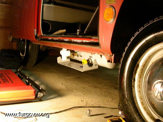

Algunas furgos llevan el tanque de LGP-Propano en los bajos, con la conexión en un costado para rellenarlo en una estación de servicio. Mi unica experiencia con este sistema es en Estados Unidos con una T3 que alquilé y allí era lo más habitual. Lo que no se es si aquí en España y en el resto de Europa las gasolineras tienen este servicio y si es así si la conexión es estándar para todos los paises.
Aquí dejo unas fotos del tema en questión.

A pesar de existir el GLP, la normativa en españa nos impide instalarlo legalmente a vehiculos posteriores al 2006 si no recuerdo mal. Aún así hay bastantes gasolineras de GLP, hay una web por ahí con un mapa completo.
Sigo el hilo, que me interesa.
