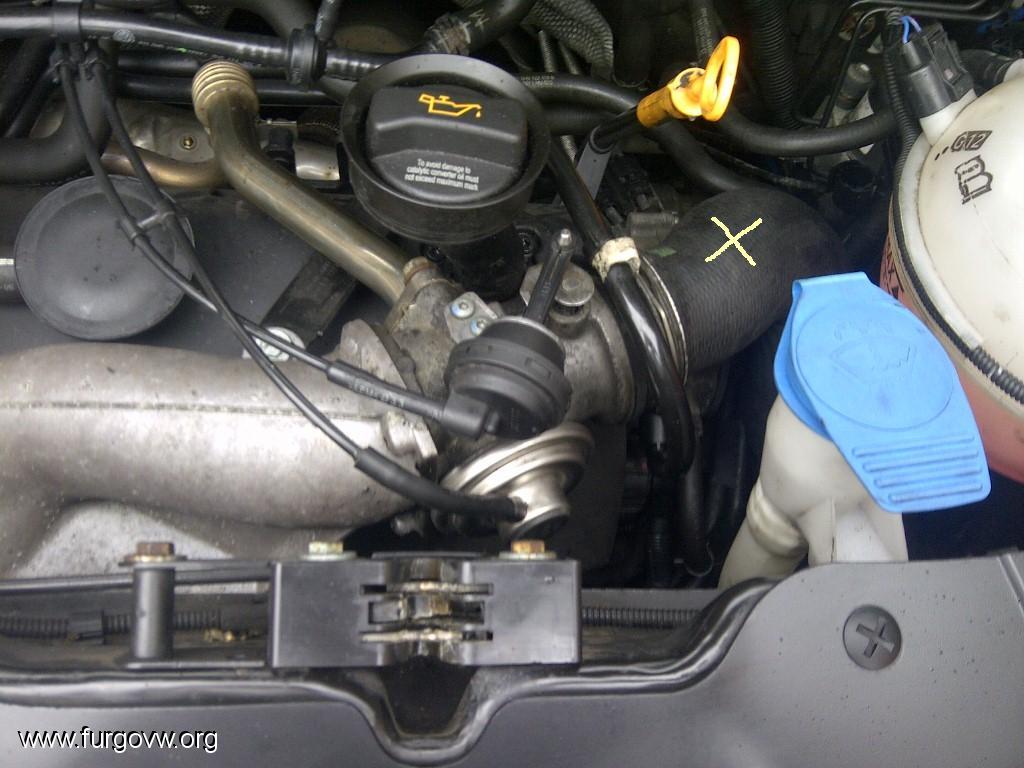

Pues he visto que tengo picado el manguito gordo de goma que esta a la derecha de la egr lo he marcado con una cruz amarilla y quiero saber donde puedo comprarlo pues no se numero de referencia alguna ayuda
Por curiosidad, como te has dado cuenta que lo tienes picado, sin mas mirando o notabas algo raro en la conduccion

Por otro lado me di cuenta porque la picadura es justo debajo de la varilla del aceite y al ir a echar un vistazo un dia vi que rezumaba un poco de aceite por ahi y me fije y vi que estaba roto, es una picada y hasta que lo pida circulo con ella y bien aunque supongo que el manguito estara peor de lo que parece

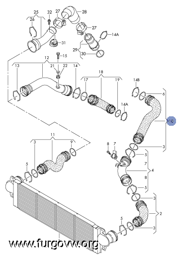

Creo que el manguito es el número 10 (Marcado en azul).
Referencia: 7H0 145 980 Q
Precio: 90€ aprox.
Un saludo,

ooook muchas gracias por toda la info, la semana que viene pido el manguito y le pongo la chapa a la egr
