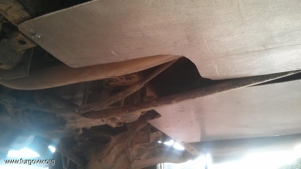

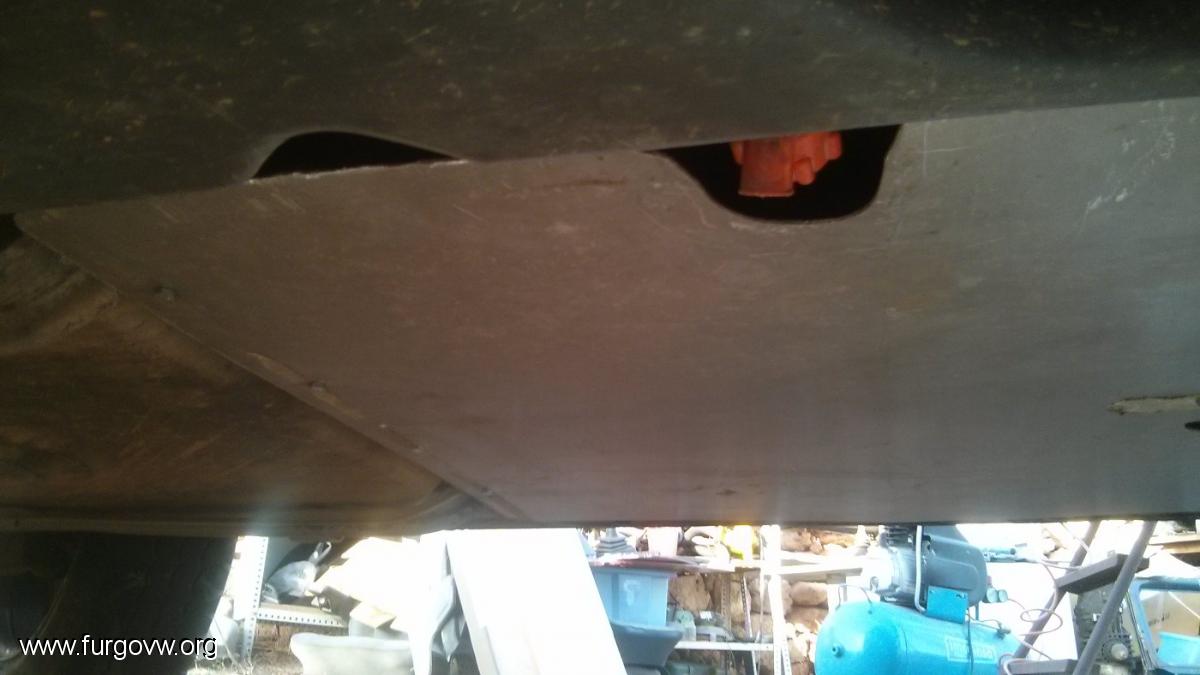

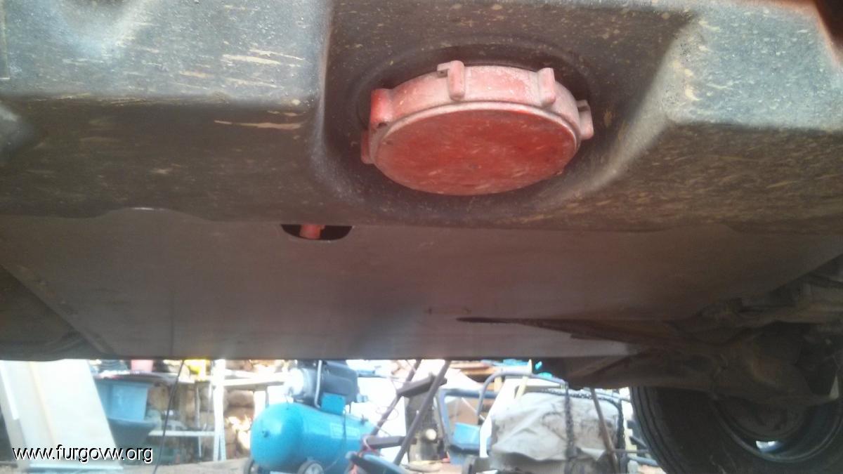

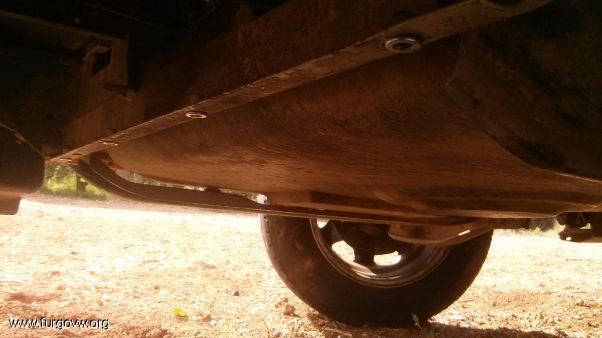

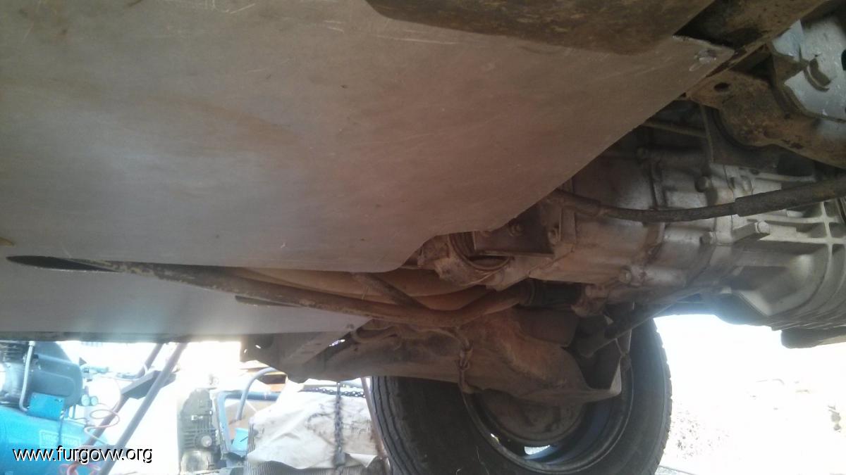

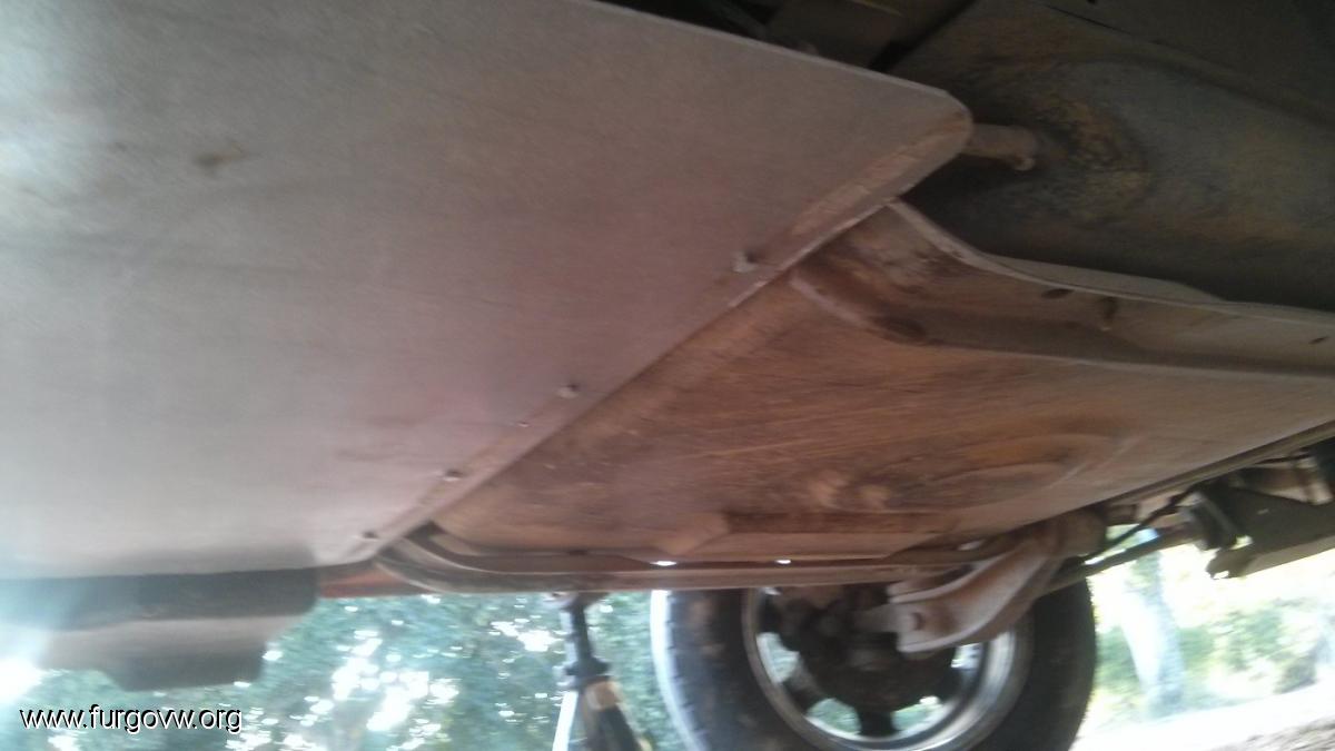

sigo con la chapa de los bajos...
entre cortar la chapa a medida , tener en cuenta el desagüé del deposito de sucias , el varillaje , y los tubos de agua refrigerante.... fue mucho trabajo por estar solo y meterme mil veces debajo la furgo a medir y cortar...
se sujeta con 4 remaches en la parte delantera M6 , encajan perfectamente en los agujeros ya  presentes en la viga que soporta el deposito.
y un remache en cada esquina del lado del motor ,aquí tuve que taladrar y untar bien de antioxido
LISTO!!! ( a falta de poner arandelas que no tenia a mano... )

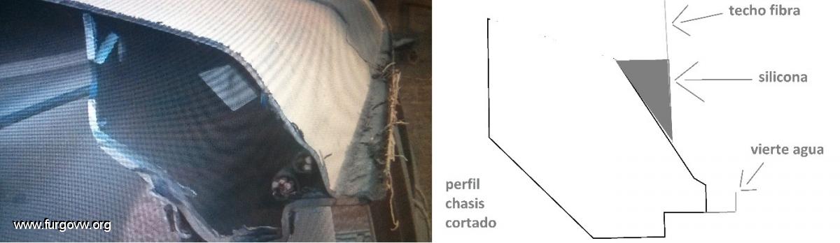

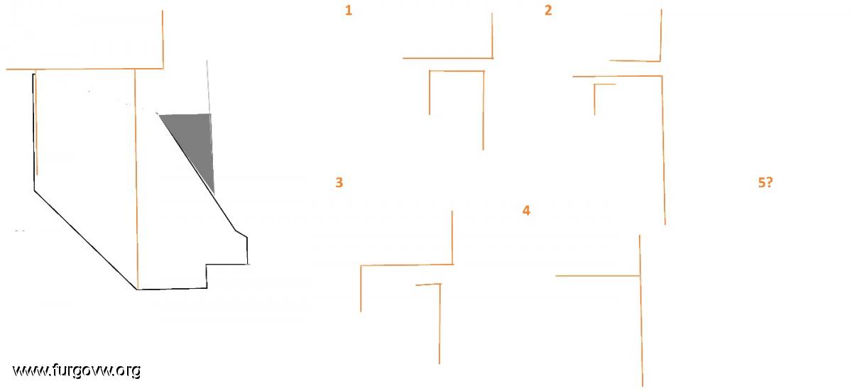

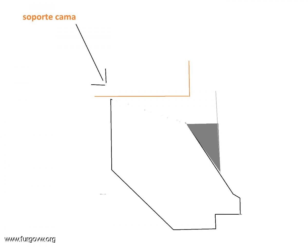

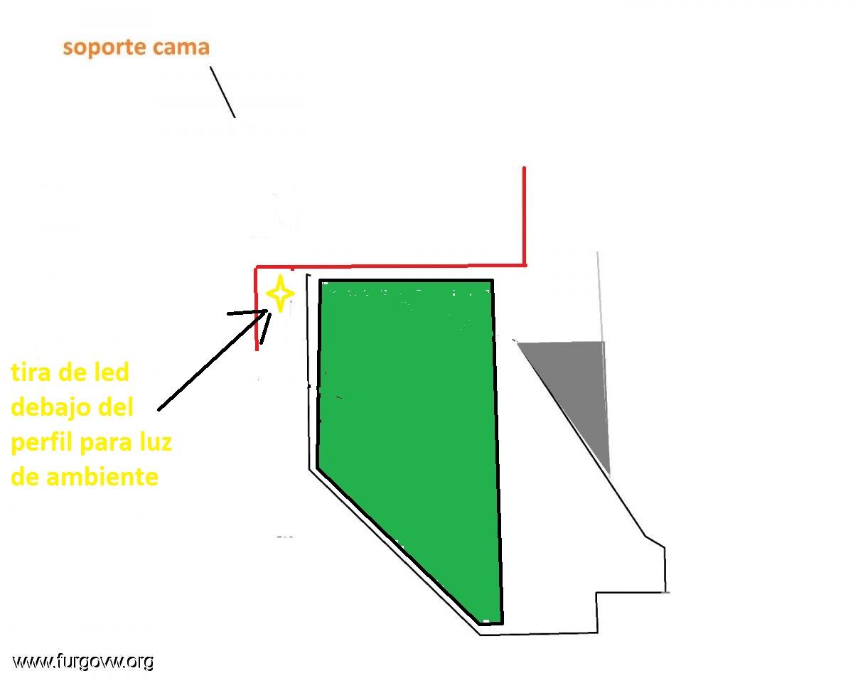

le estoy dando vueltas a como hacer un soporte-cama correcto a mi  t3 con su techo alto rígido recién puesto.
para entendernos acabo de hacer algunas fotos ...
1) perfil de una viga de T3  con su respectivo dibujo al lado para que nos entendamos..
2) perfil con el supuesto soporte ( como debería ser )
3) como "debería" ser el perfil  a mi manera de entender para soportar el peso y no doblar nada. ya que se trata de una forma rara tendría que usar 2 o mas perfiles e unirlos. ahí es donde os pregunto a todos...
fotos:
1
2
3
no se si se me entiende...
la opcion 1 y 2 seria con perfil en U y L
la opcion 3 con un perfil en Zcon L....
y la opcion  4 perfil  en T.... ( que ni se si existe )
imagino que entre ellos remachado o pegado, y al chasis con remaches roscados por el lateral.
creo que se entiende que no quiero poner peso sobre el techo de fibra, ni sobre la chapa donde va pegado
ideas?
desde mi punto de vista: la opcion 1 es la mejor ,me explico
Un perfil en U (invertida) cortado de un lado ( izquierdo en la foto) y remachado al chasis  , y el otro perfil remachado a la U por arriba..como mucho un poco de sika en la parte baja de la U invertida para que no se mueva bajo el peso y asi repartir mejor el peso , no?
por cierto , la viga central  la cambiare por una plana tipo westfalia ( despues de homologar)

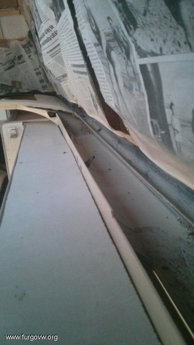

mas detalles
mi furgo...
la viga en su parte interior-superior , no esta"soldada en las t3, yo al cortar el techo , la deje "al aire libre"
furgo pesada ,1550kg , ahora a esperar al ingeniero.....
voy mirando otras furgos....

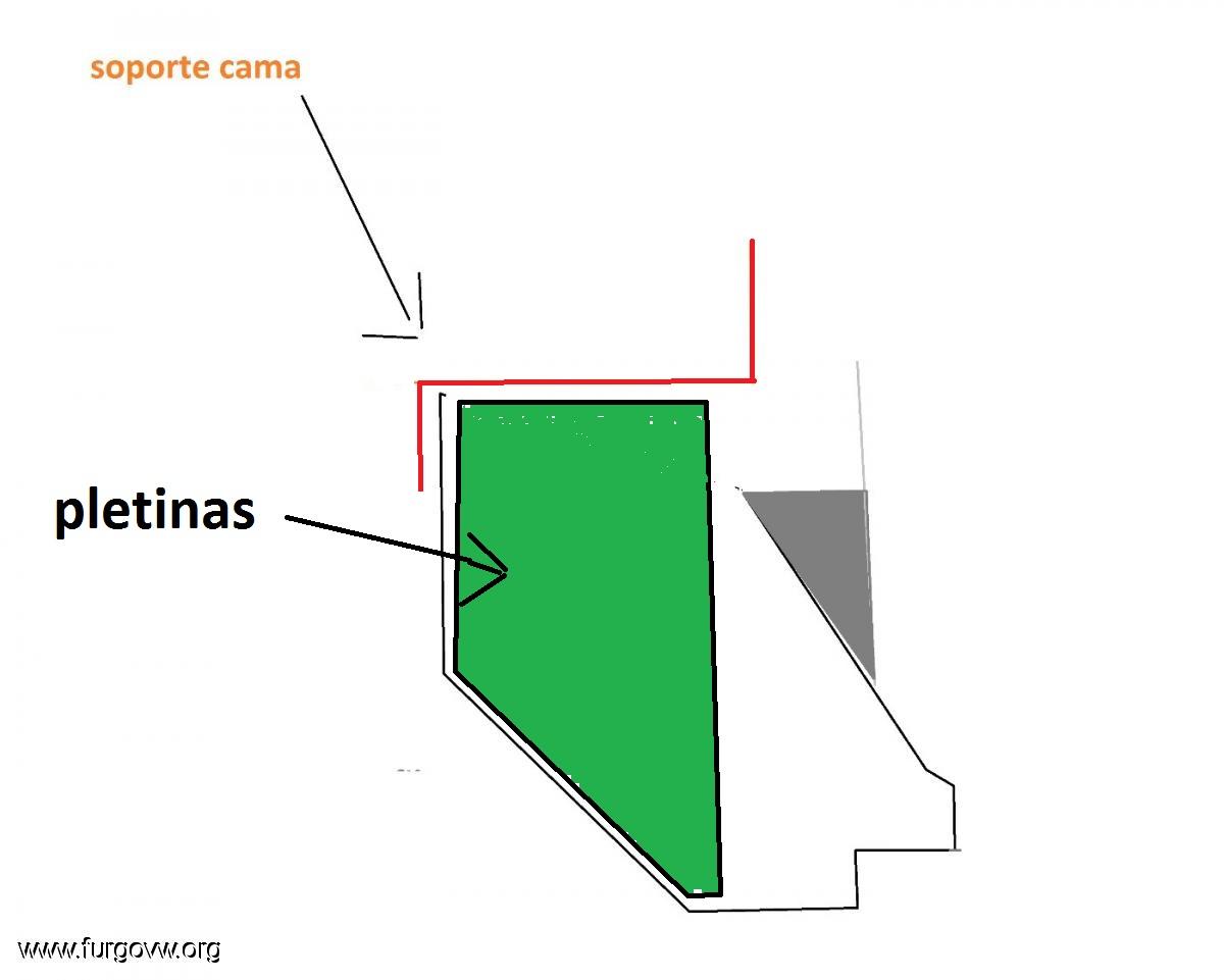

en esta westfalia se ve que tienen la viga modificada por ellos , seria algo como mi "boceto nº3"
supongo que hare unas pletinas a medida para hacer de pata al perfil en forma de Z
con 4 pletinas por lateral y el perfil  encima.... parece facil...

con una tira de led debajo podria tener una iluminacion indirecta genial por toda la furgo!!
