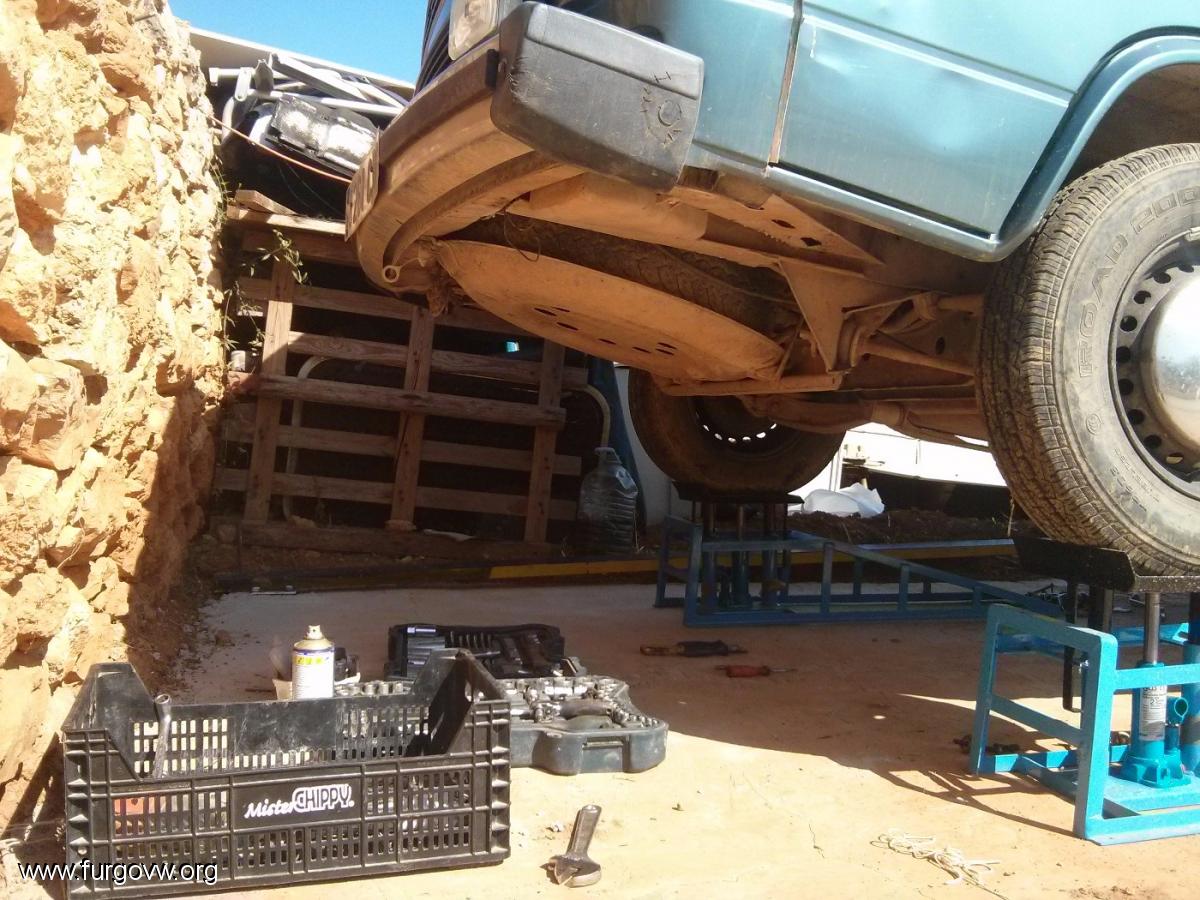

estoy contento con esas rampas, no es lo mismo que un foso o un elevador... pero levanta suficiente para estar comodo debajo...

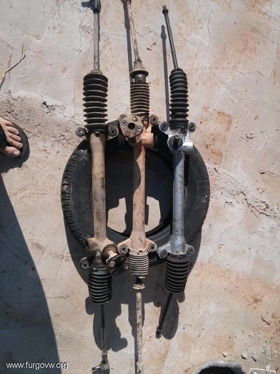

aprovechando ese cambio de fuelles de esa furgo, realize una jugada pendiente, y saque la cremallera de mi furgo pra reemplazarla por esta otra plateada(restaurada ) por @mikel81
aqui se aprecia la mia antigua, la de la furgo azul, y la restaurada
y me pedí rotulas, silentbloks y rotulas de suspensiones nuevas.... mas avances cuando ya tenga la mano en buen estado...

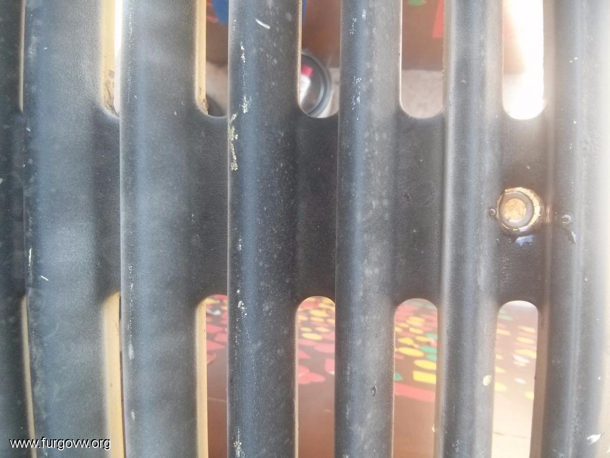

tb me puse por fin con la parilla delantera taifun que aun no tengo colocada en la furgo.

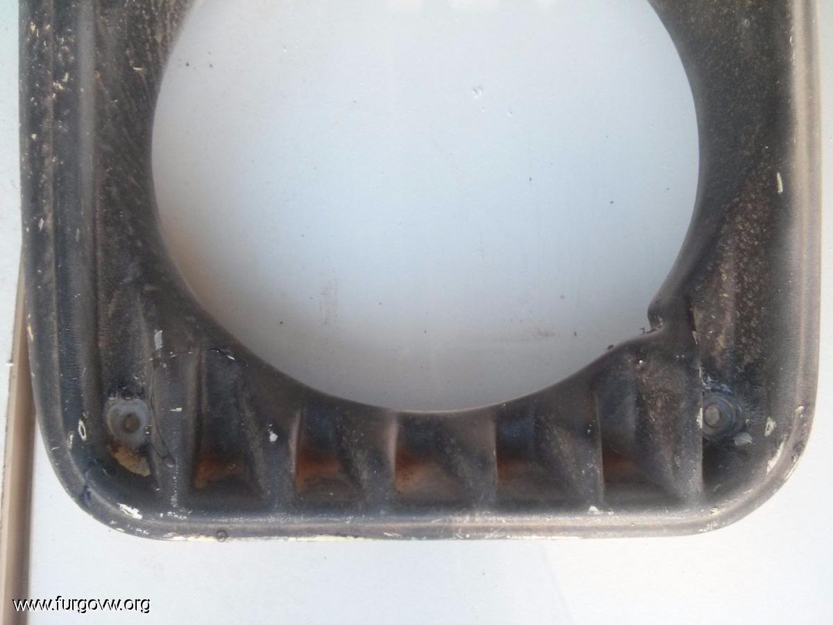

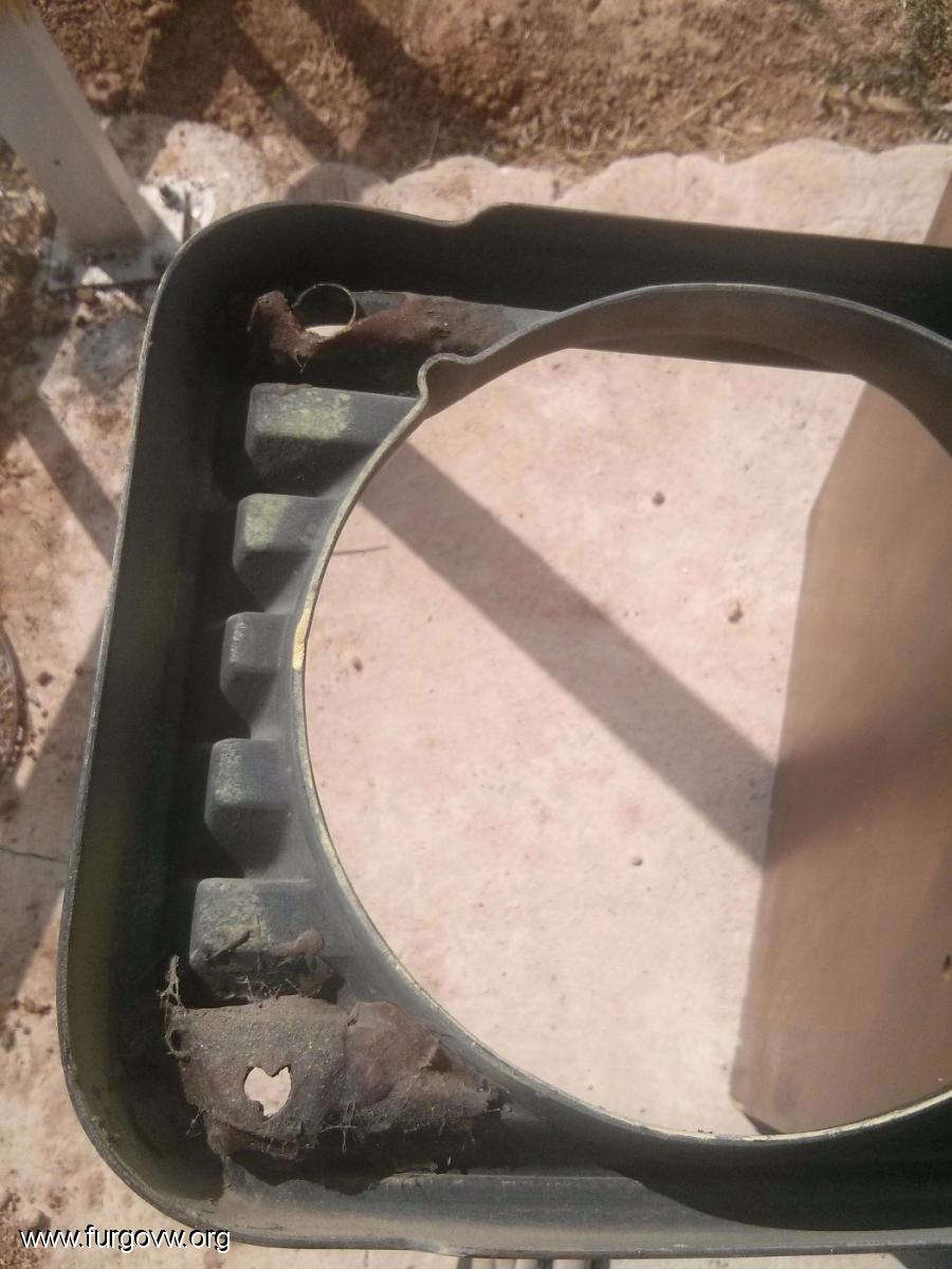

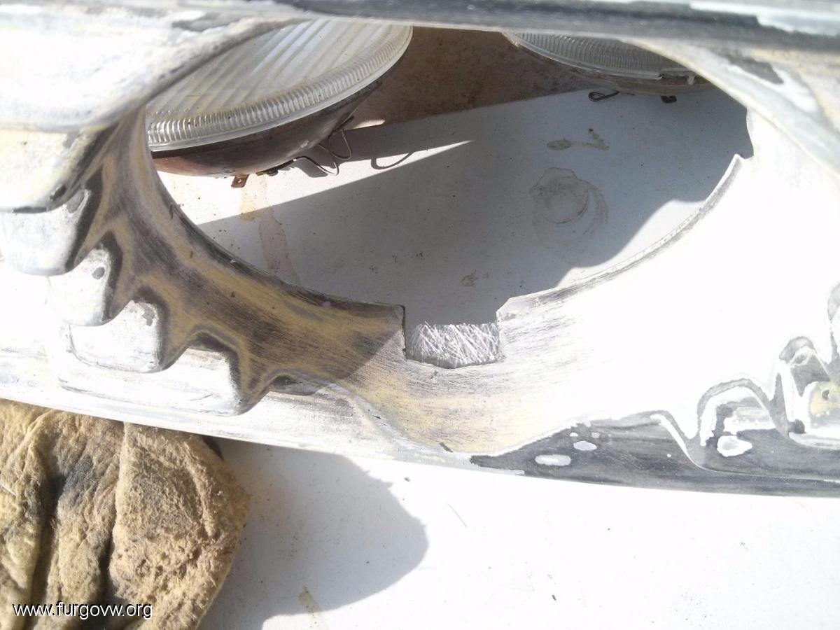

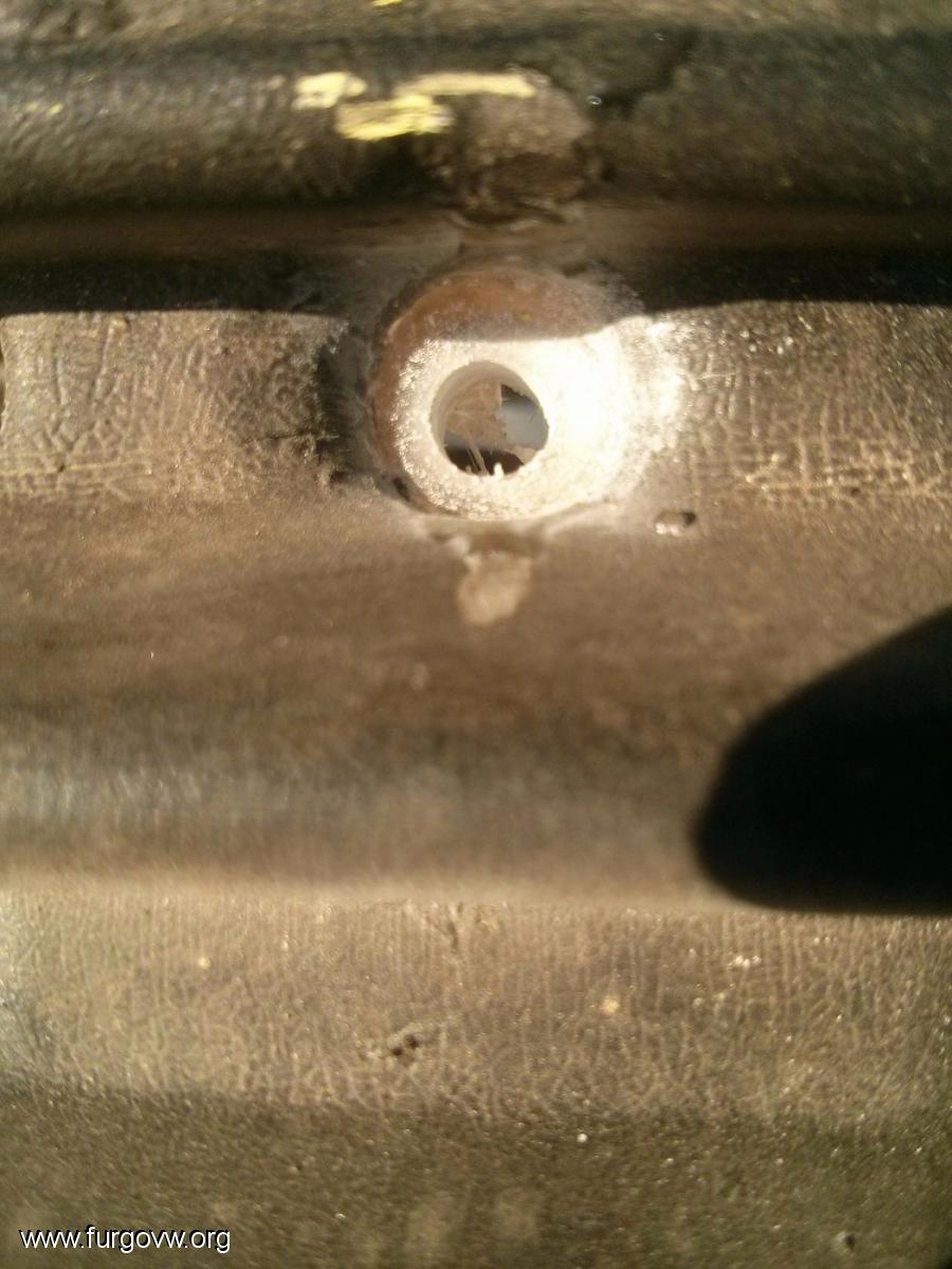

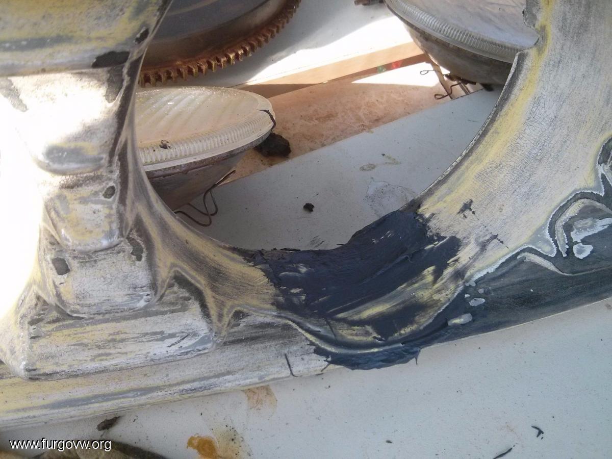

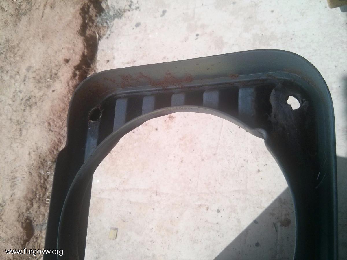

tenia todos los soportes rotos,bueno mejor dicho  el arreglo de esos soportes echos por el anterior dueño se rompió otra vez  . asi que me puse a fabricarlos de nuevo
quito los restos del anterior arreglo:

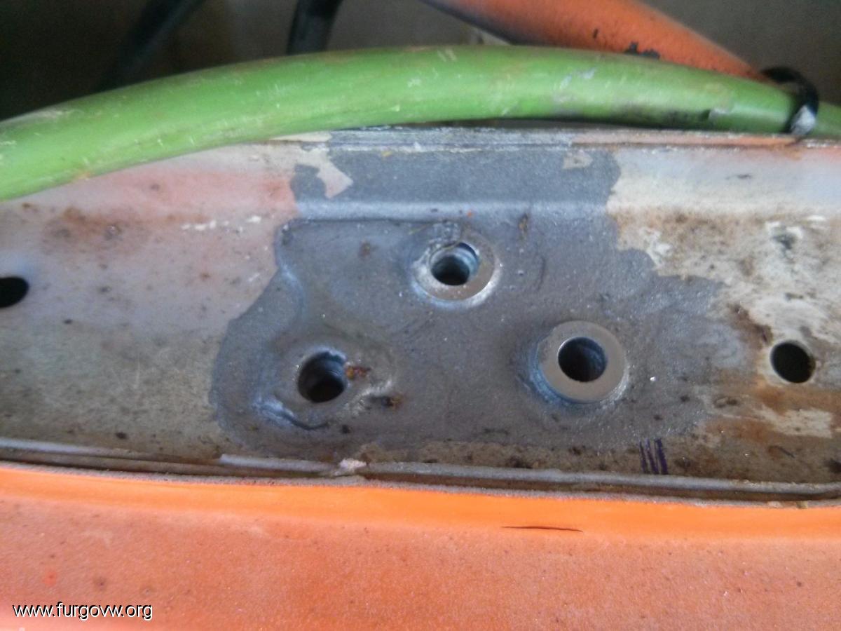

primero en la parte trasera dos capas de fibra  y luego delante unto una arandela em la resina para darle mas rigidez al invento
cuando esta seco un taladro  M6
mañana la  lijo y enmasillo algunos desperfectos.... ahora sigo con los soportes de la parilla en los focos .

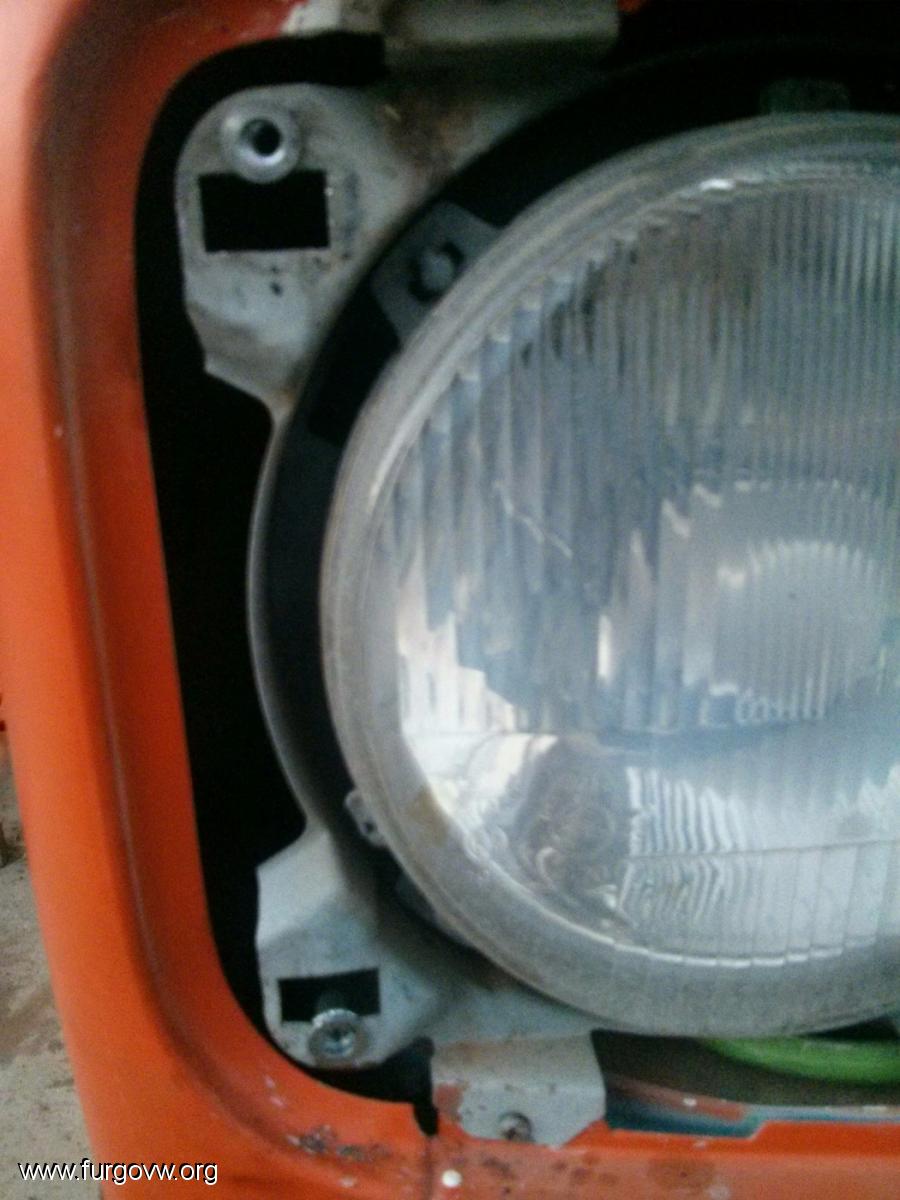

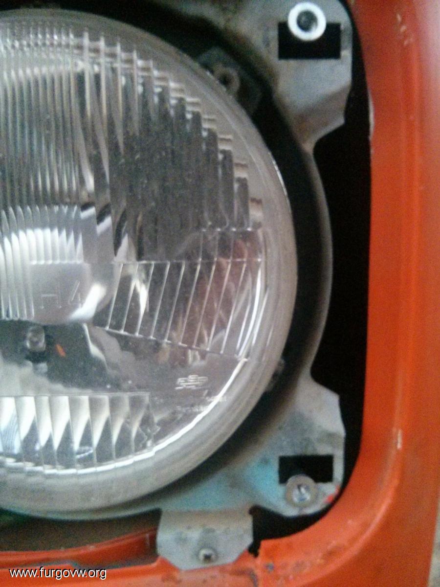

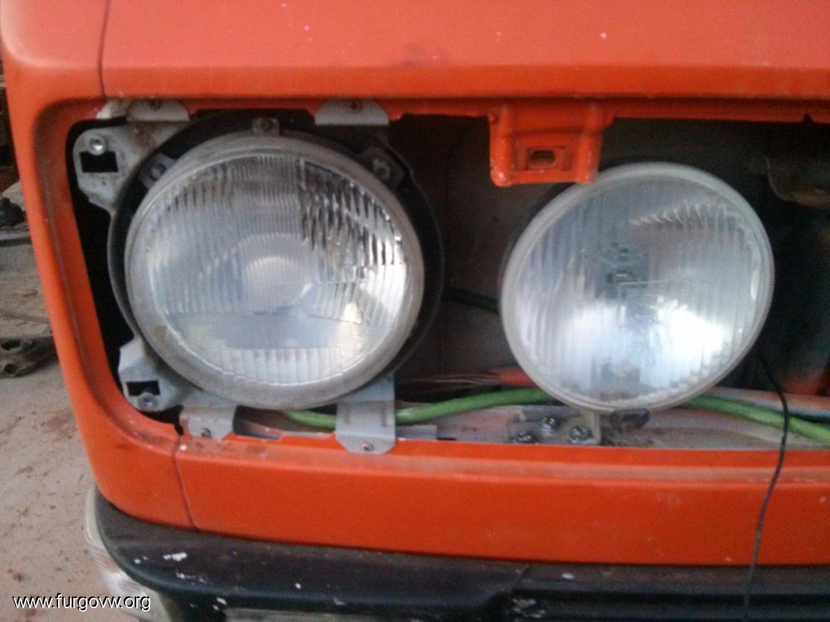

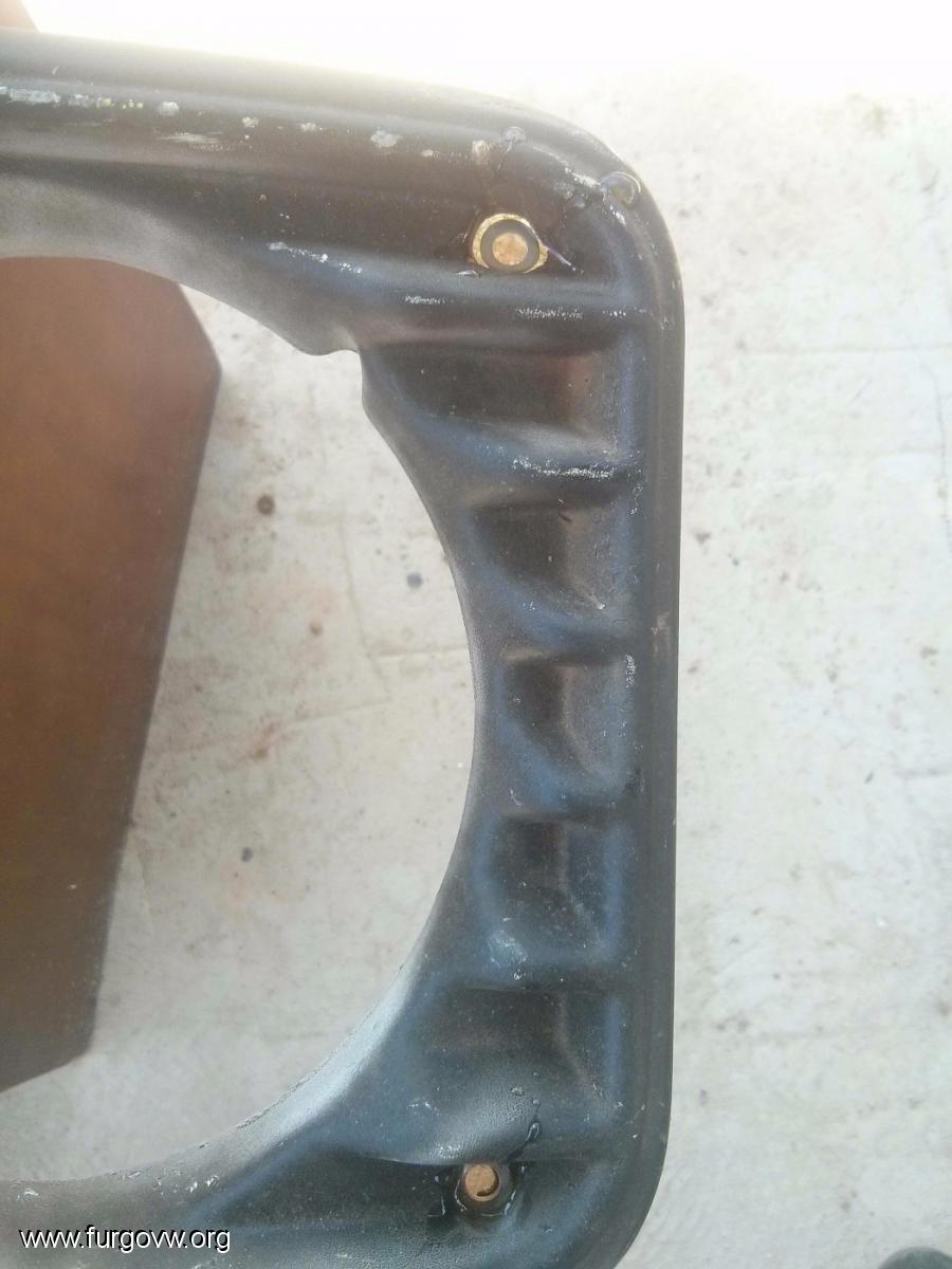

los enganches originales no valen, asi que inspirados por el l brico de alcasa http://www.furgovw.org/index.php?topic=164233.msg1209932#msg1209932
pongo  remaches M6 ...
entiendo que los focos originales taifun eran muy distintos.
Despues de un poco de mania consigo taladrar donde toca y poner remaches que quedan muy firmes

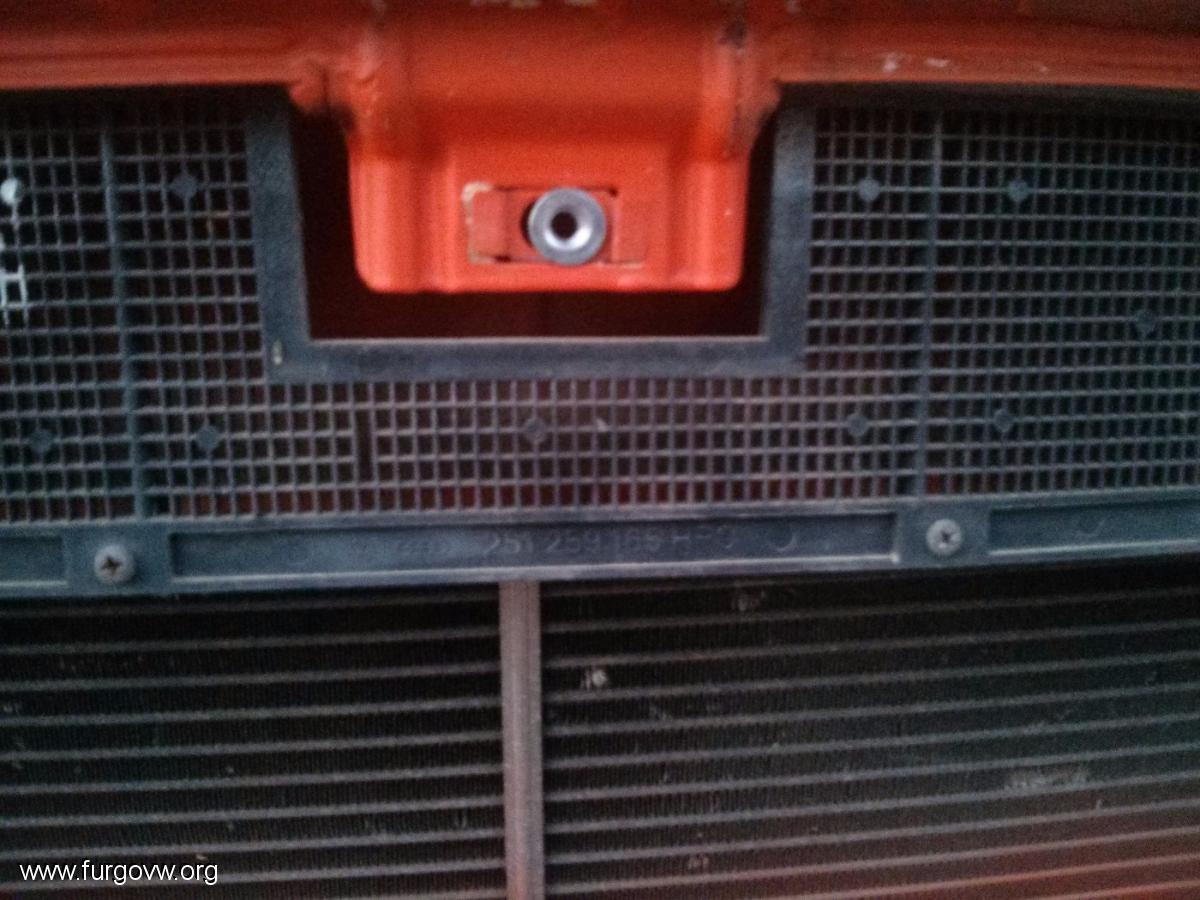

tb los soportes de los focos centrales :
(mañana edito y pongo mas fotos y detalles )

ahora el soporte del foco suplementario :
3 remaches untados de pintura anti-oxido, ya se que es un poco chapuzas , sin limpiar ni nada , pero como tengo pendiente pintar la furgo entera,pues  solo me importa que mientras tanto no se oxide.
y ya tenemos la parilla bien colocada

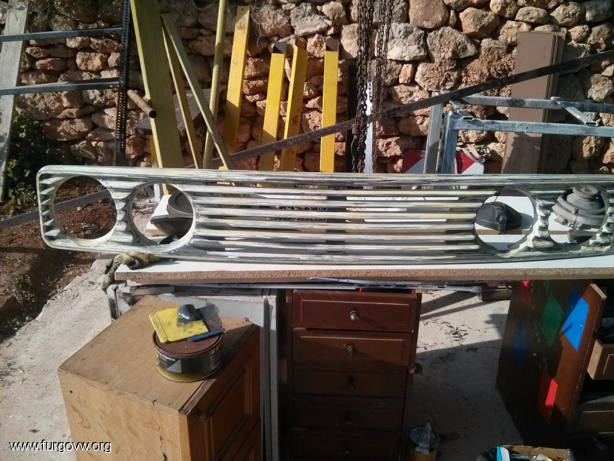

me tire la mañana lijando la parilla...
un poco de masilla de plastico encima de un parche de fibra.

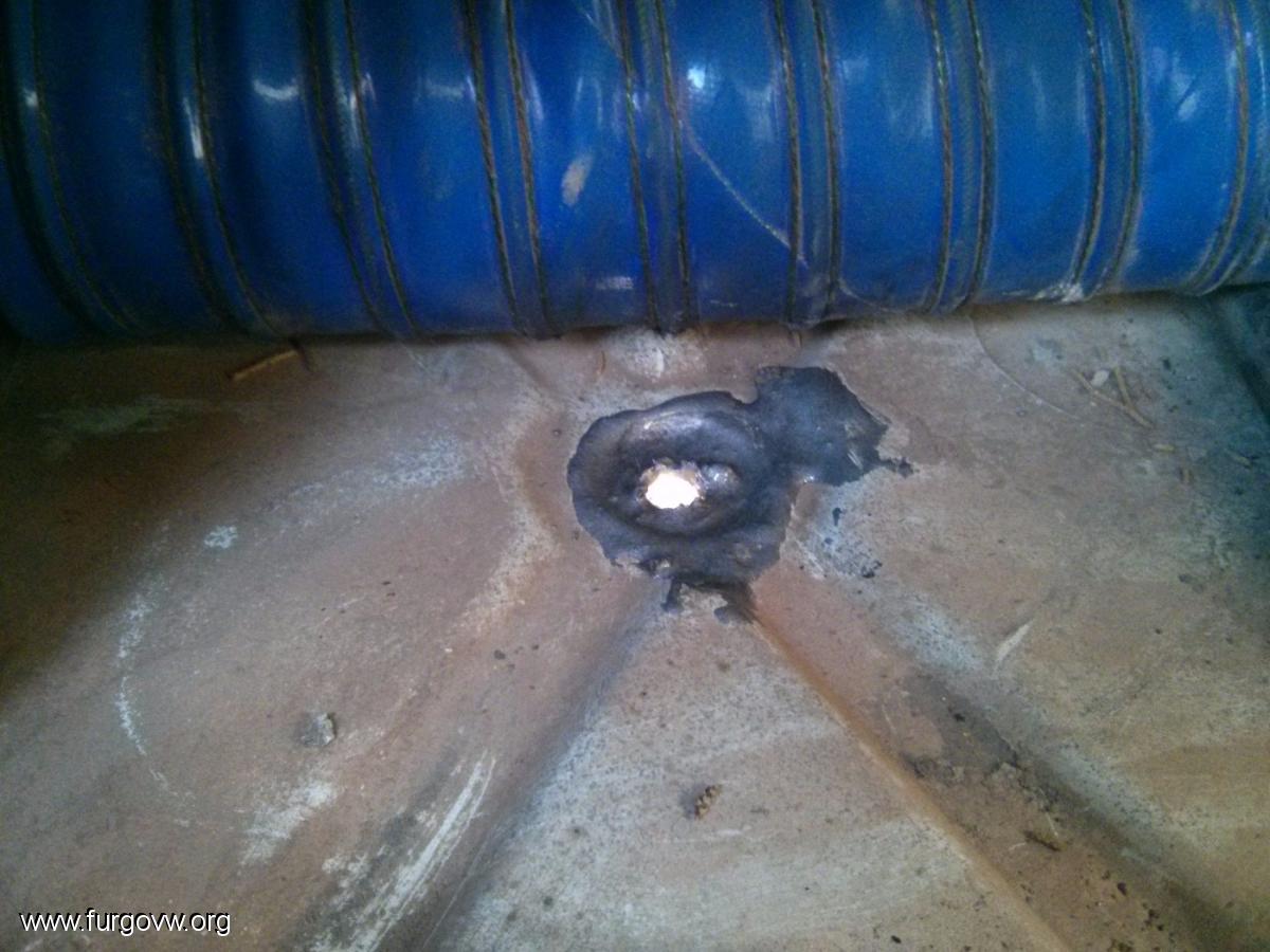

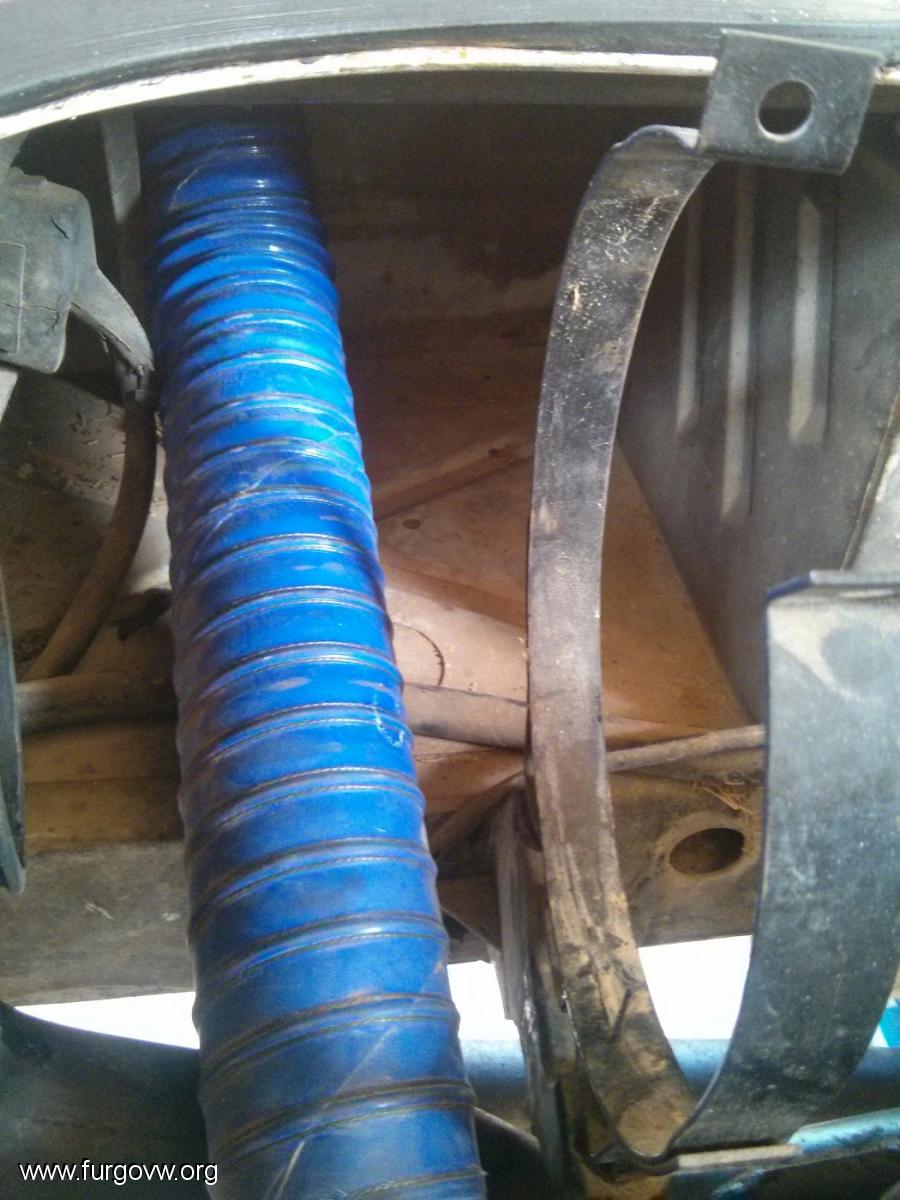

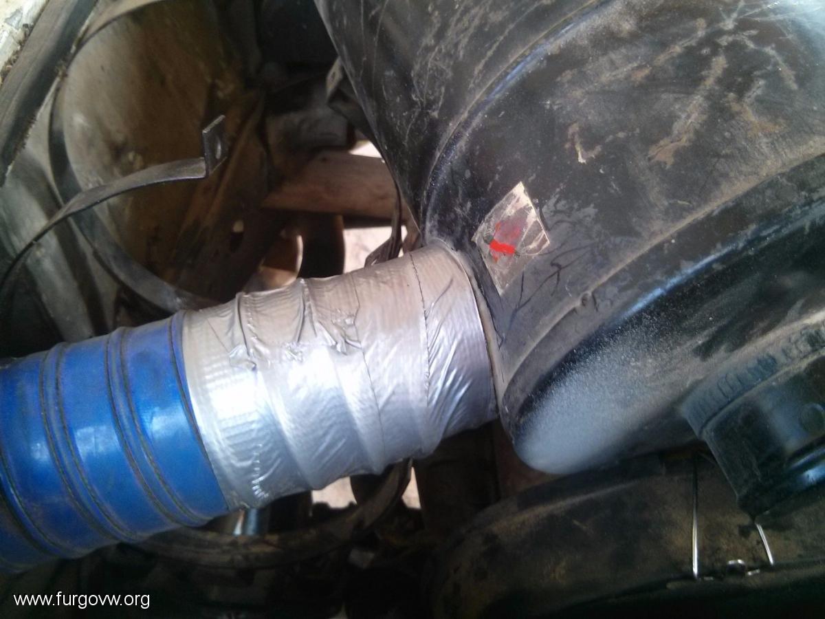

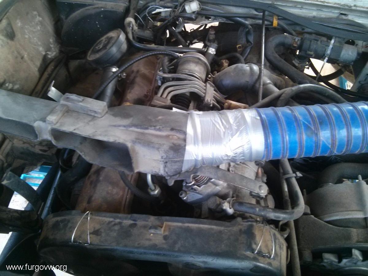

reemplazar el tubo de entrada de aire al filtro , como casi todos los tetreseros  lo tenia en mal estado.
lo reemplace por un tubo de neopreno de 63mm de ebay.uk  http://www.ebay.es/itm/Flexible-Air-Ducting-Silicone-Coated-Hot-Cold-Duct-Induction-2-Hose-Clips-/221476346147?var=&hash=item339104d923
saco el snorkel ( la unica pieza que me quedare de todas )
cinta americana....
después coloco el snorkel en su sitio y paso el tubo hacia abajo
para evacuar el agua que entra en el tubo , le hago un pqueño agujero  en la parte mas baja
y de paso un agujero en la chapa para evacuar el agua  de alli y asi mejoro el diseño de fabrica  de la furgo ya que esa zona se suele oxidar
