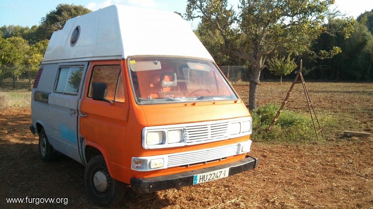

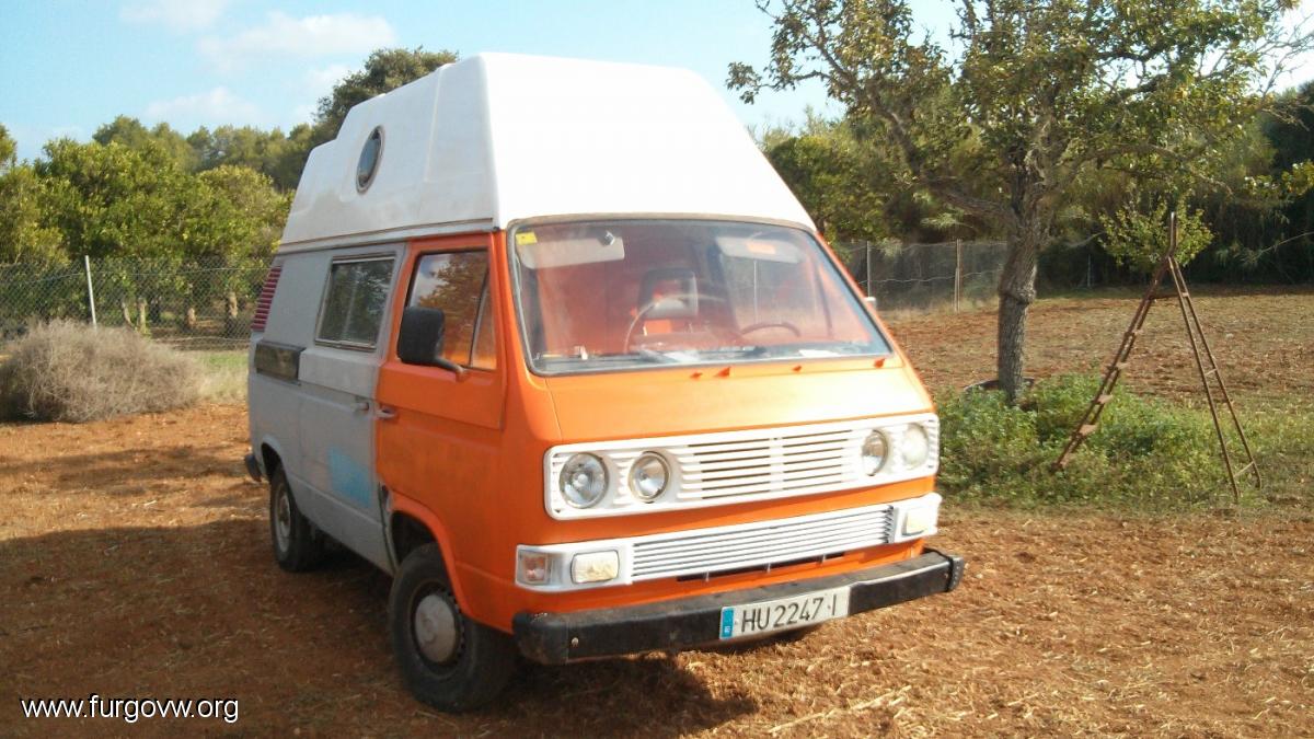

Para mi gusto con los project two tendrias que escoger entre los faros redondos por eso de mantener la estetica original, o los cuadrados de serie . La parrilla africana  y los dobles redondos no le quedan bien.
señor pompas... señor pompas...¡¡¡¡
animatrix

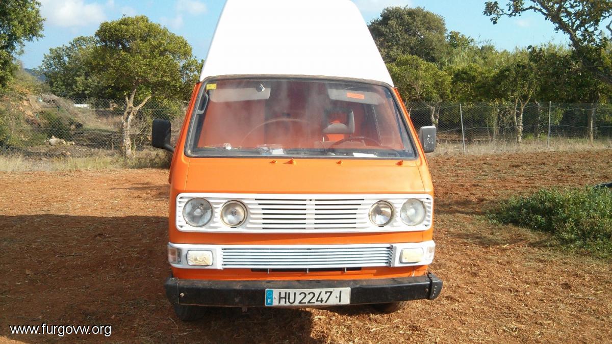

Agosto 20, 2014, 20:25:36 pm #61 Ultima modificación: Agosto 20, 2014, 20:30:12 pm por animatrix

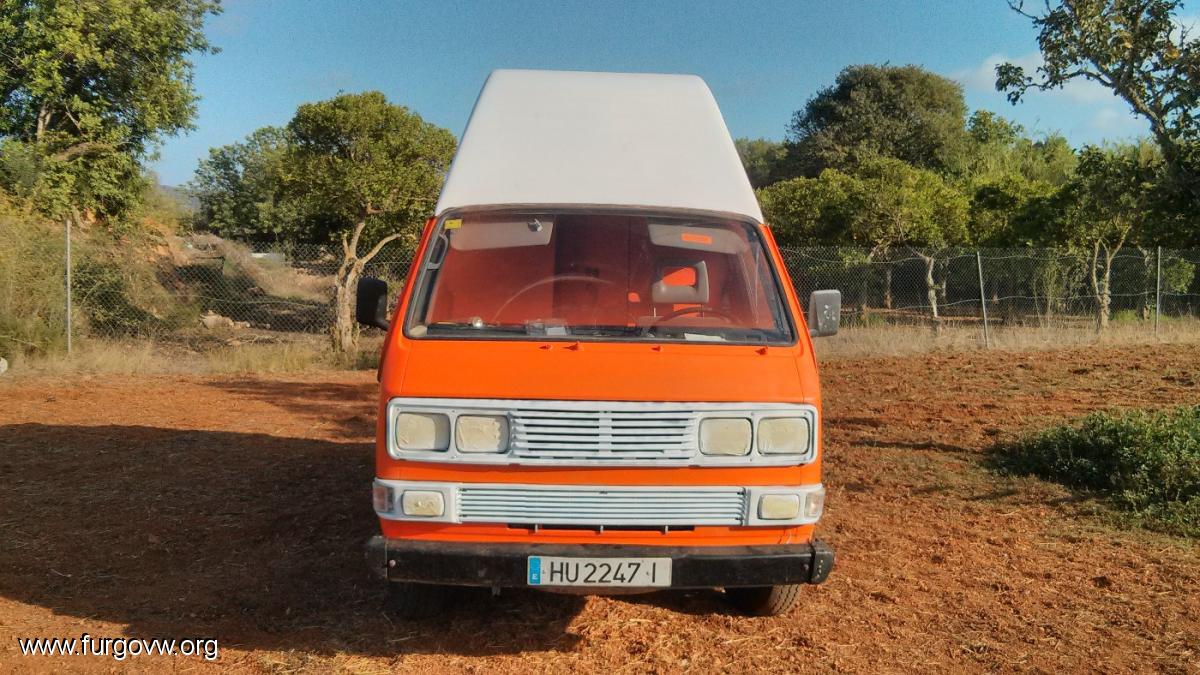

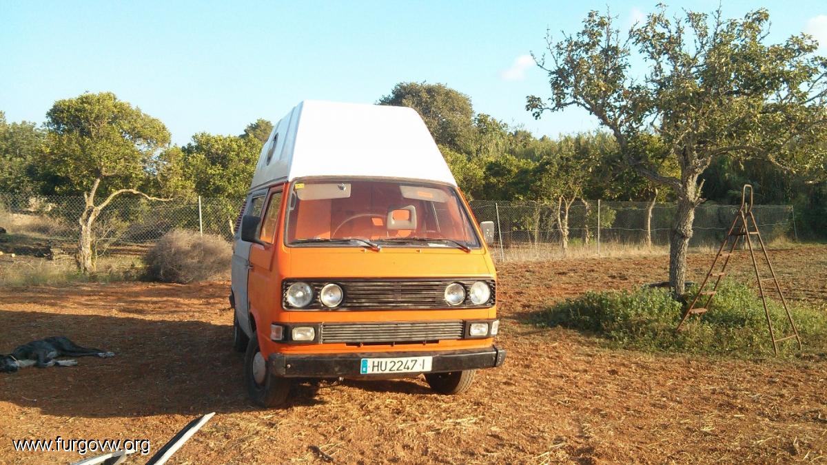

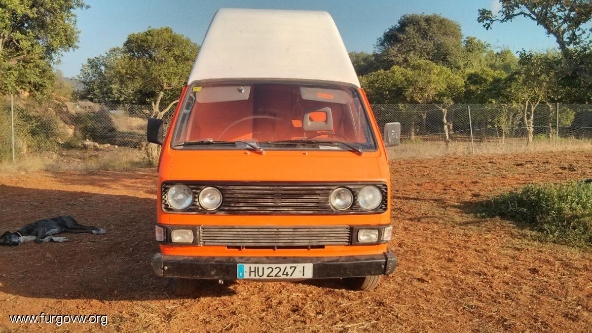

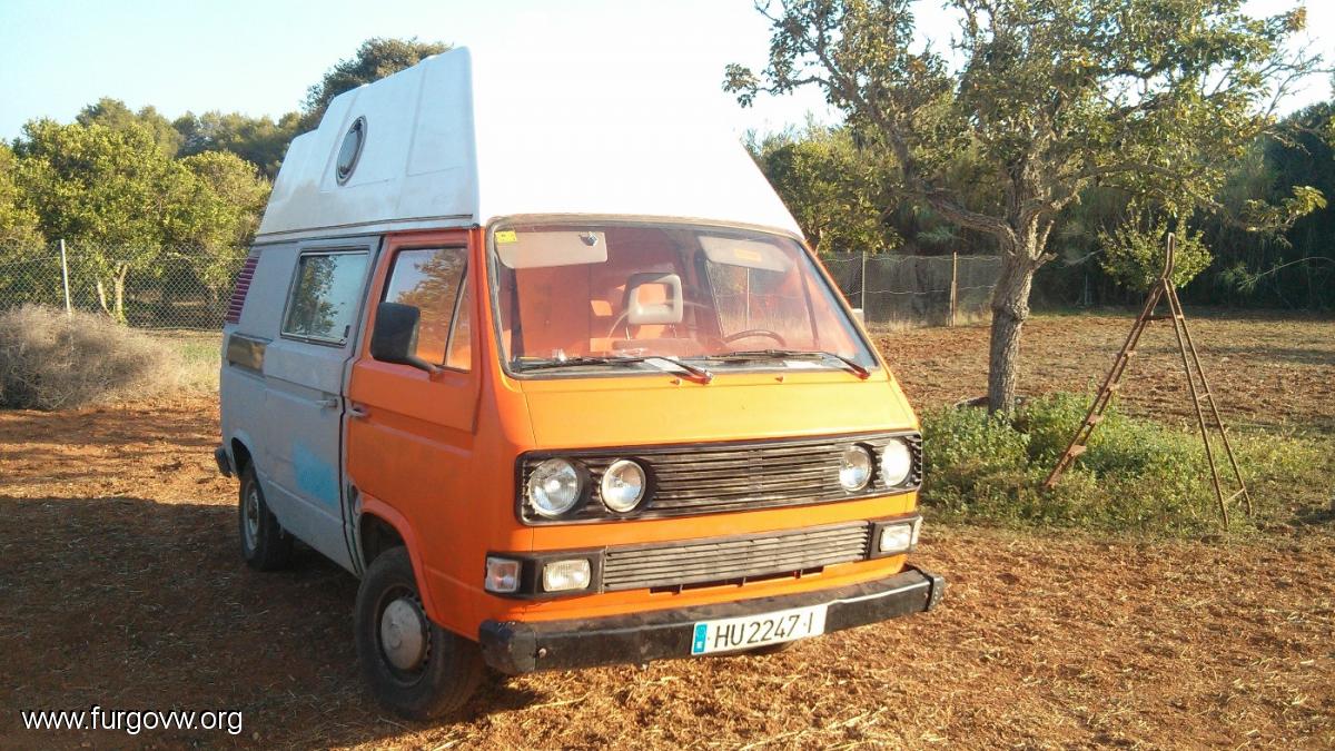

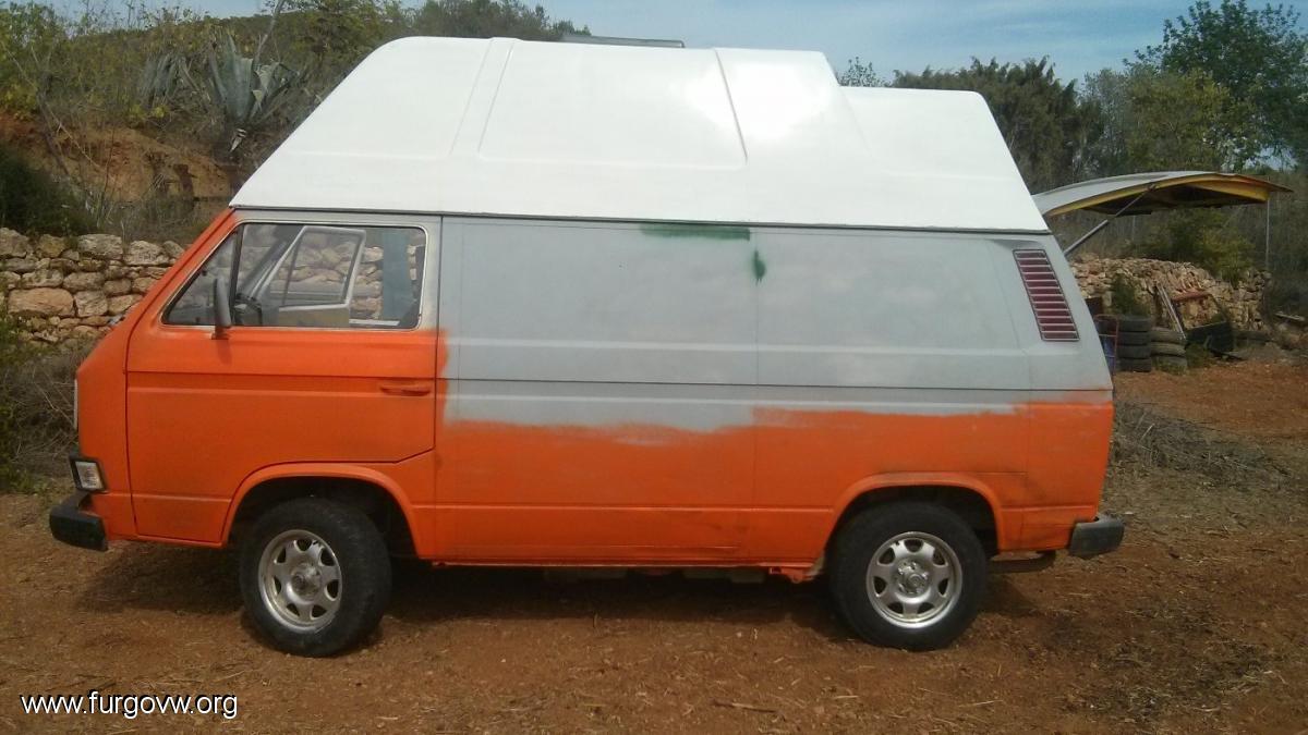

los redondos con los proyect zwo no me gustan nada,
lo bueno de aun no tener la furgo pintada de forma definitiva , es que uno puede coger un spray cualkiera y pintar al gusto !!!
aqui las pintaditas de hoy...
no me decido.....

Morro85
Woou! sigue asi!  .ereselmejor, as pensado que interior pondras? yo que tu con ese pedazo techo me hago una wekender, es una pasada! es una pasada! la cama te quedaria delante, te dejo el enlace de un tema que abri sobre eso, http://www.furgovw.org/index.php?topic=259508.msg2962318#msg2962318
Un saludo y sigue asi que quedara 0Kms ;)

una preguntilla que tal los antinieblas del polaco?y que tal el envio es que la pagina es un jaleo.por cierto.mejor la calandra de focos cuadrados la de serie pintada en negro
animatrix
Cita de: dfsvan en Agosto 21, 2014, 02:30:38 am
los proyect zwo del polaco  no valen para nada , palabras de mikel que los tiene. yo consegui originales;)

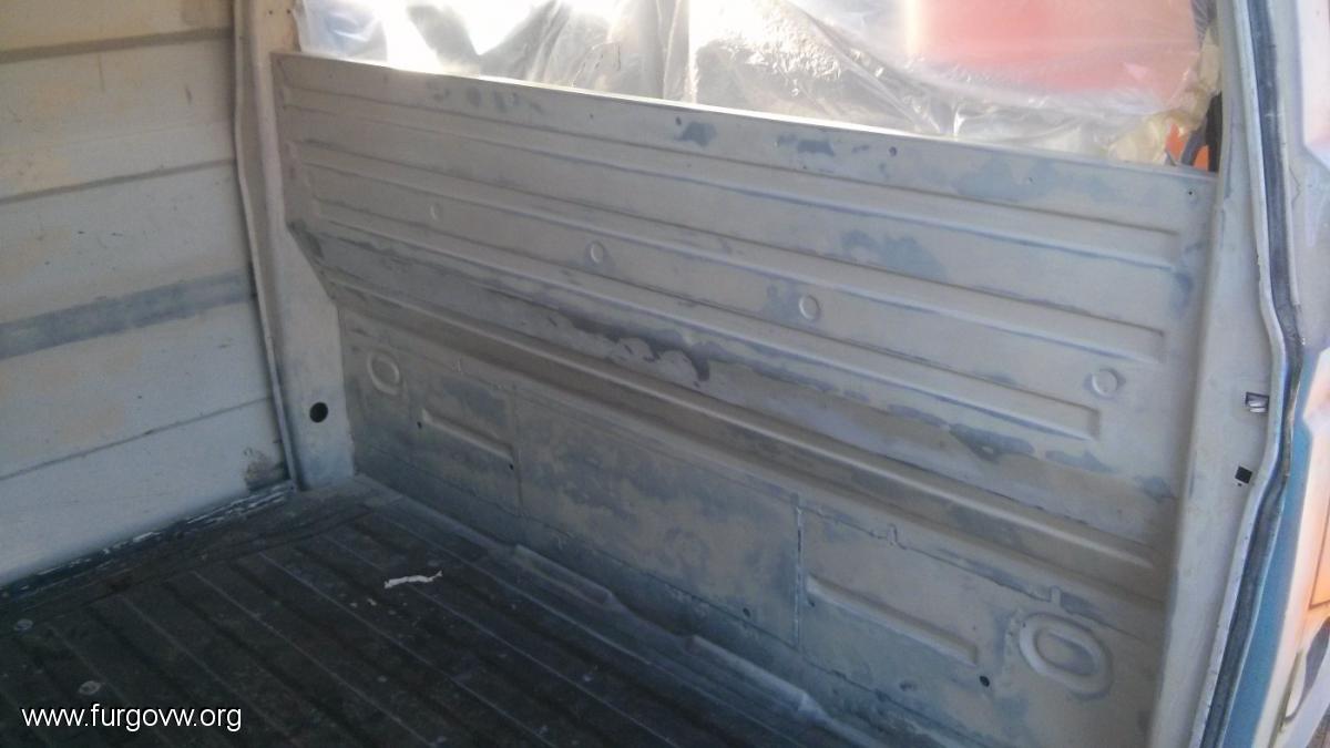

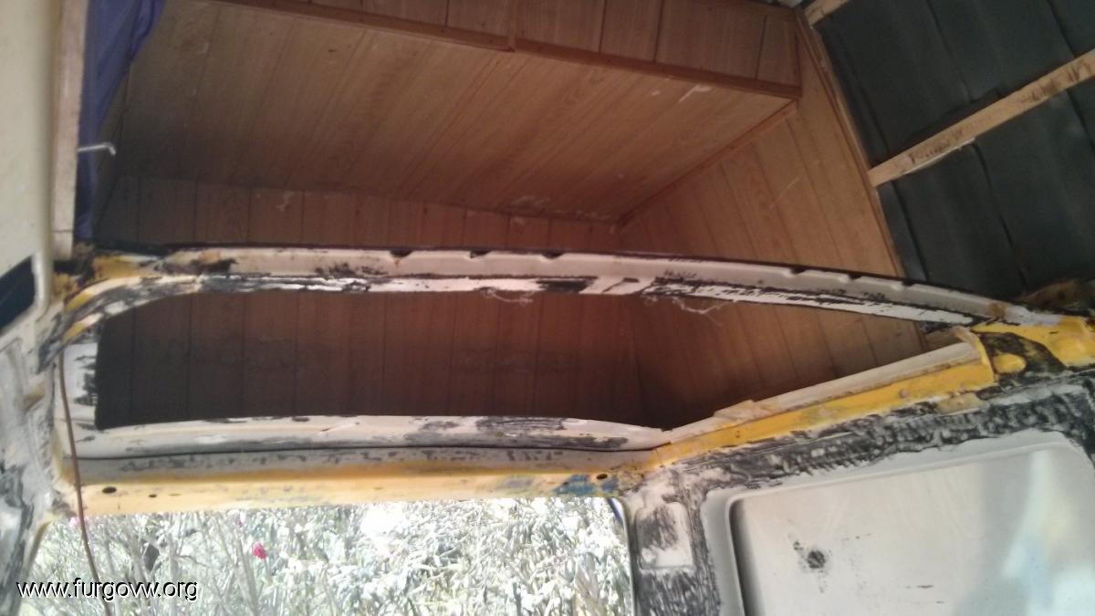

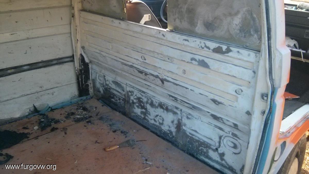

Septiembre 08, 2014, 02:16:02 am #67 Ultima modificación: Septiembre 08, 2014, 02:28:47 am por animatrix

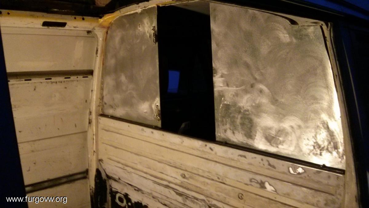

bueno , por fin avanzo con el tema de homologar el techo....
tengo muchos frentes abiertos ( compra venta de otra furgo para piezas ) el doble freno de mano.....y me falta tiempo
al pasarla las fotos al ingeniero... pase vergüenza.... así que me decidí de una vez acabar el interior...

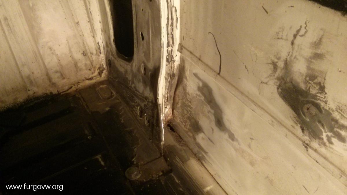

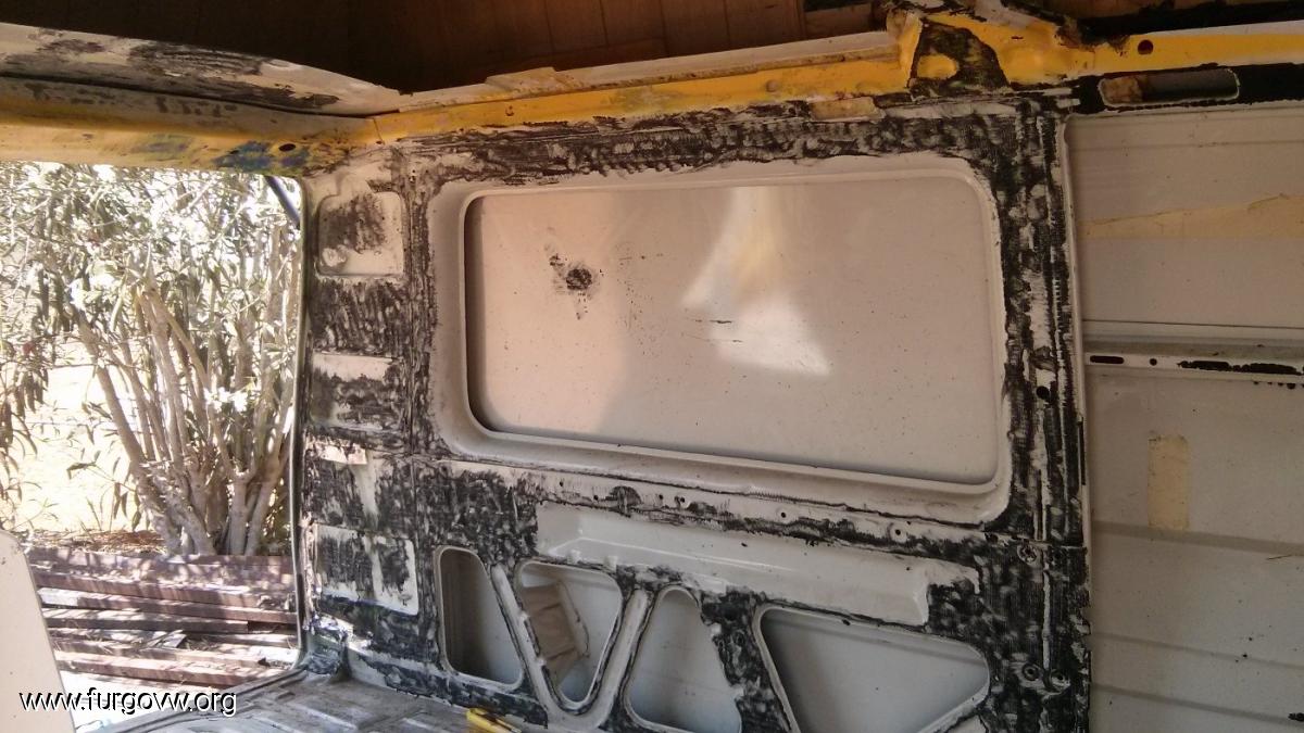

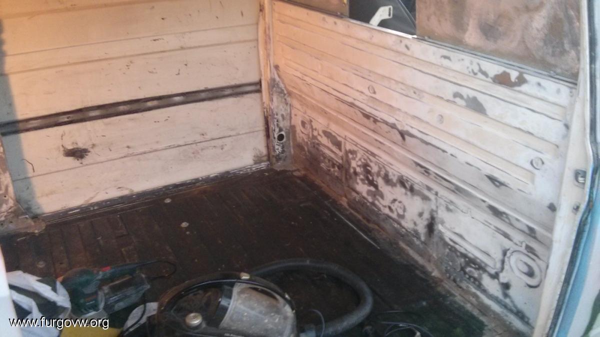

mi furgo al pasar por varias camperizasiones de los anteriores dueños , tengo las paredes multicolor... ( en las foso se puede ver rojo/amarillo/azul.... junto con pegamento de aislantes y cinta doble cara....
asi que a limpiar /lijar/pintar el interior...
y de paso corto de nuevo el techo !!!!!! (puntazo)
arrancando... y poco a poco limpiando esos restos de silicona , que cuesta MUCHO quitarlos...
mañana mas.....

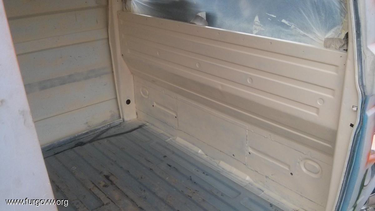

Septiembre 11, 2014, 01:58:47 am #69 Ultima modificación: Septiembre 11, 2014, 02:12:10 am por animatrix

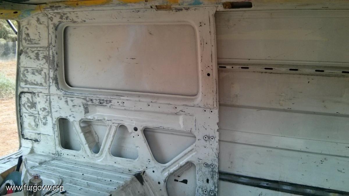

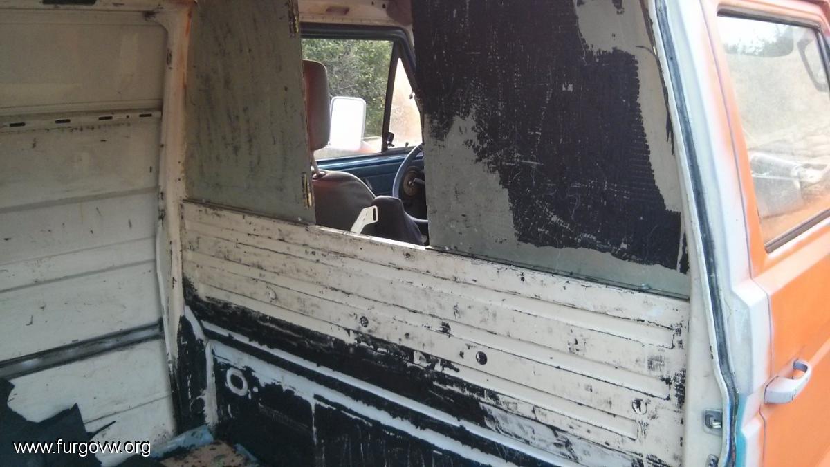

ya acabe con el maldito pegamento.... a ver si mañana lijo y pinto...

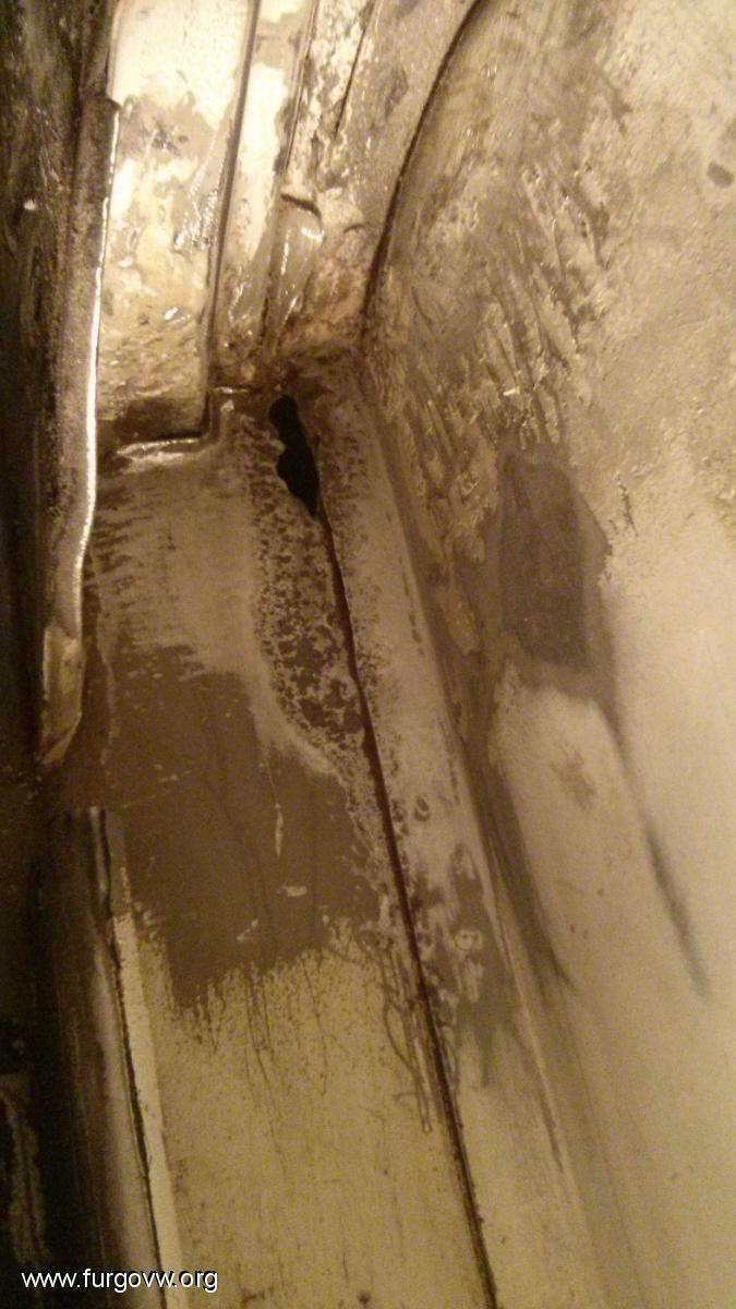

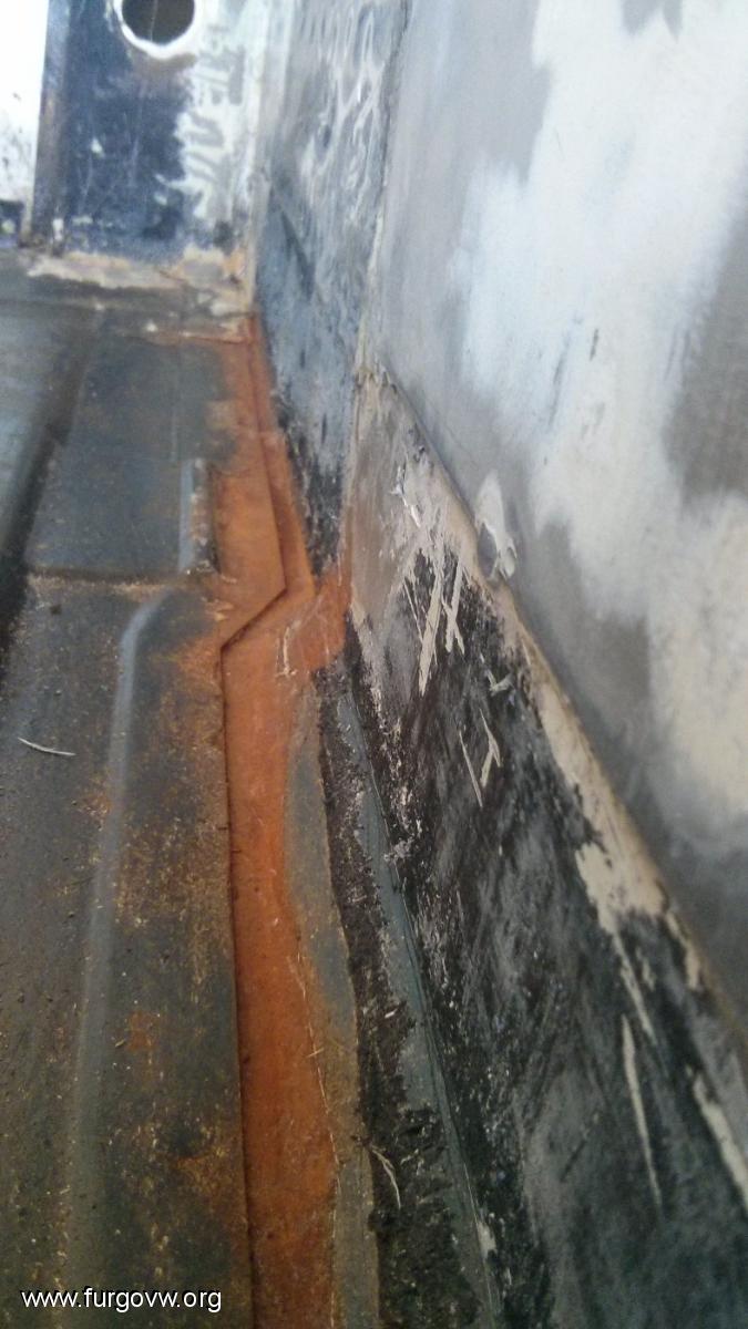

sigo.... esto dura mas de lo previsto....

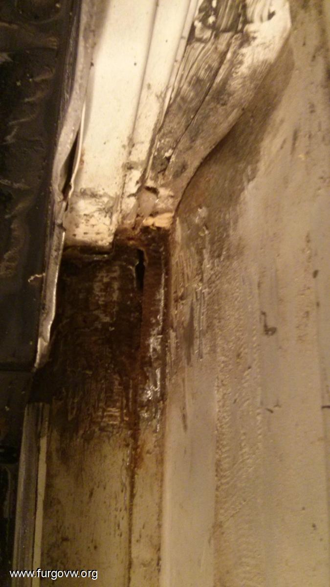

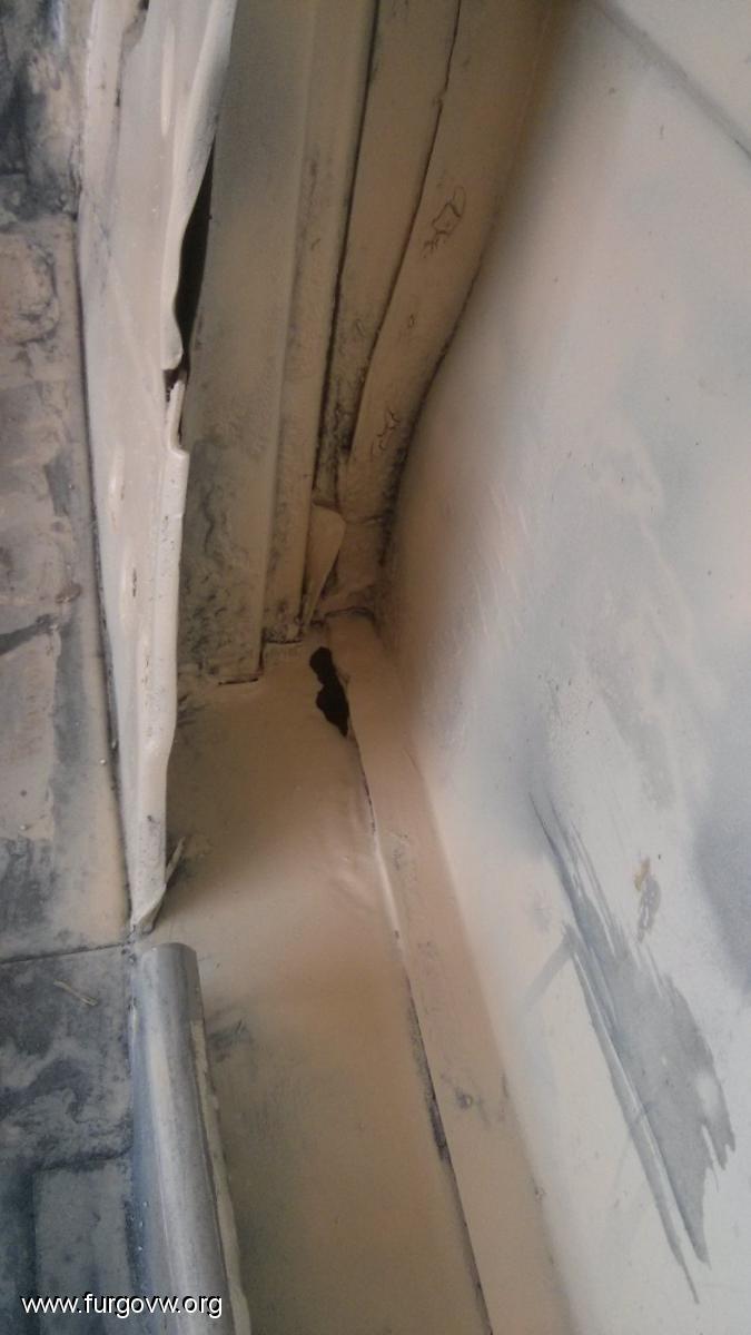

debajo del pulioretano de serie un lijero oxido... creo k lo pillo a tiempo..

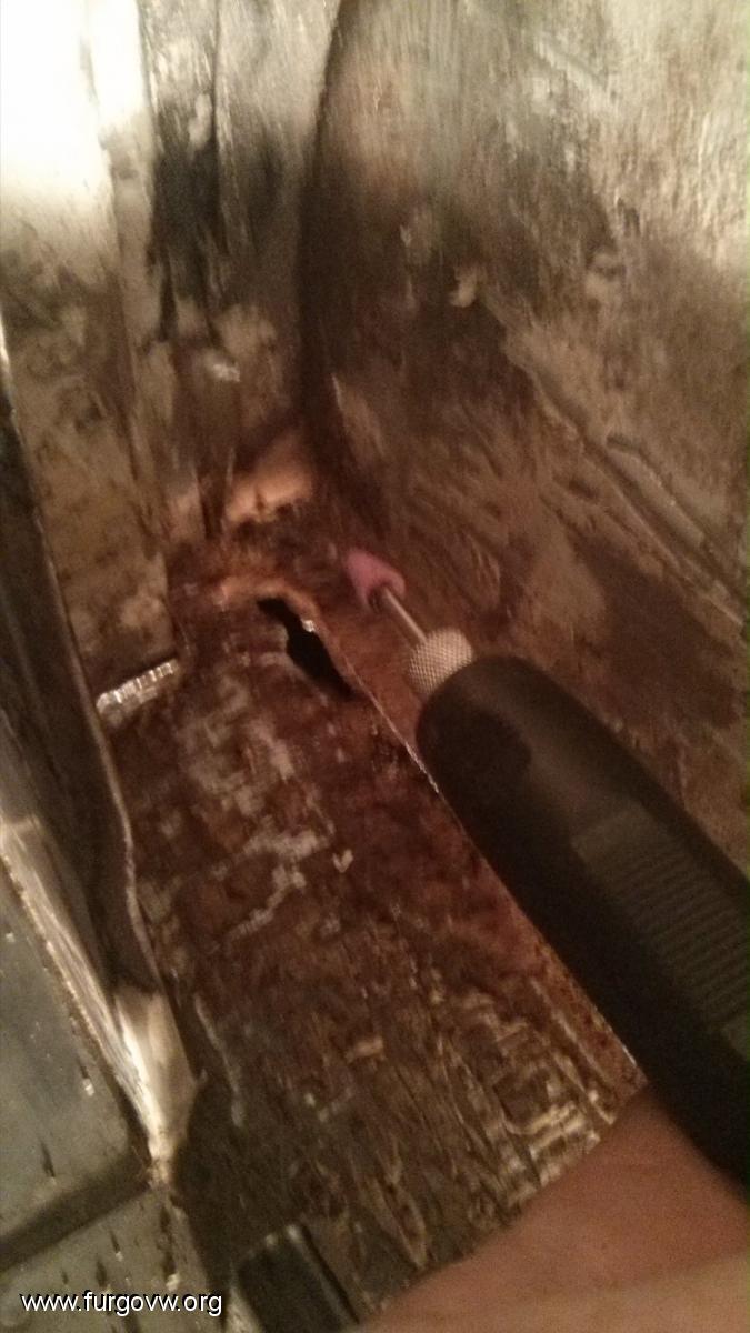

ahora si , creo que este va ser el peor podrido de mi furgo ( seguro que mas de uno me envidia por eso )
esta ubicado detras del pilar C (IZQ)
lo lijo con la dremel....
la verdad es que no se que hacer , debido a que apenas hay acceso a esa esquina.... veo imposible soldar ahi algo en condiciones. creo que cortare por lo sano y protegere con antiox pero no repondre ninguna chapita... ( mide 0.5cmx2cm )

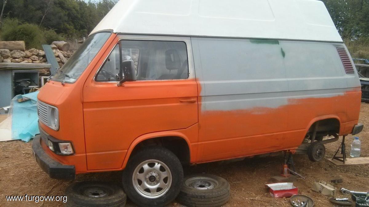

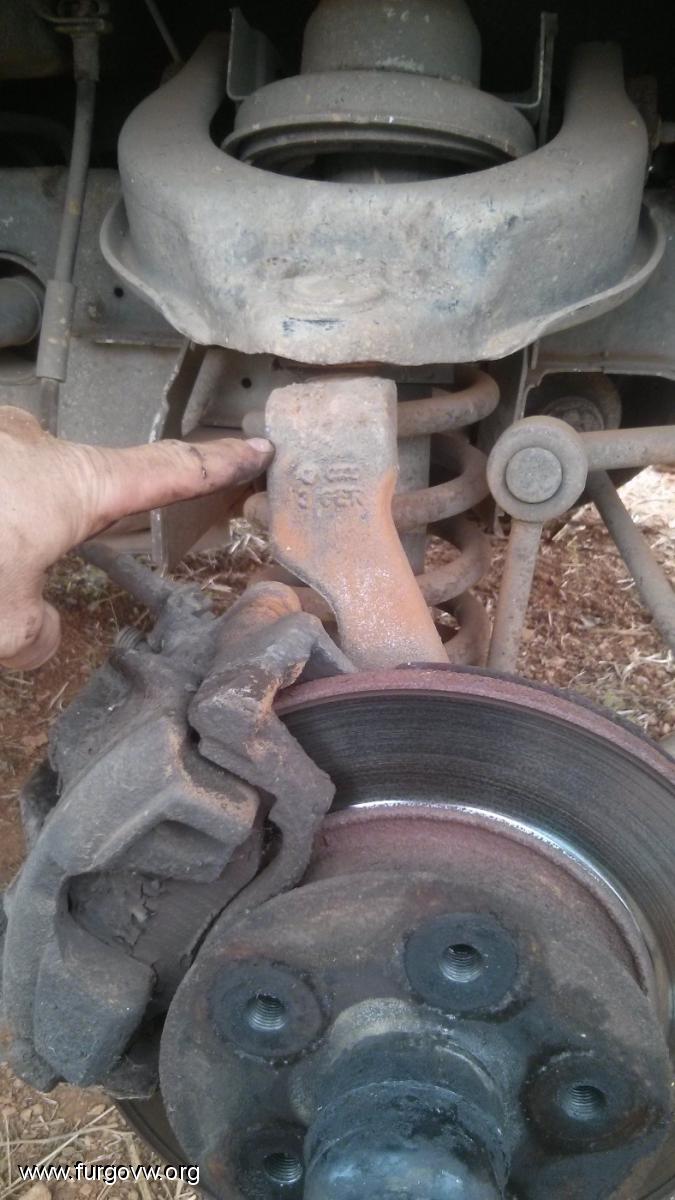

me propongo a instalar las llantas, son de 15" y al ponerlas sin separador me rozan  y debo amolar un poquito...
tocan aquí
l quito 2 mm.. pintura antigravilla en la zona y listo
atrás debo poner espárragos mas largos... los tambores salieron después de 97416942157618721 martillazos...
y por fin puestas
sigo con ese oxido que tenia en la furgo.

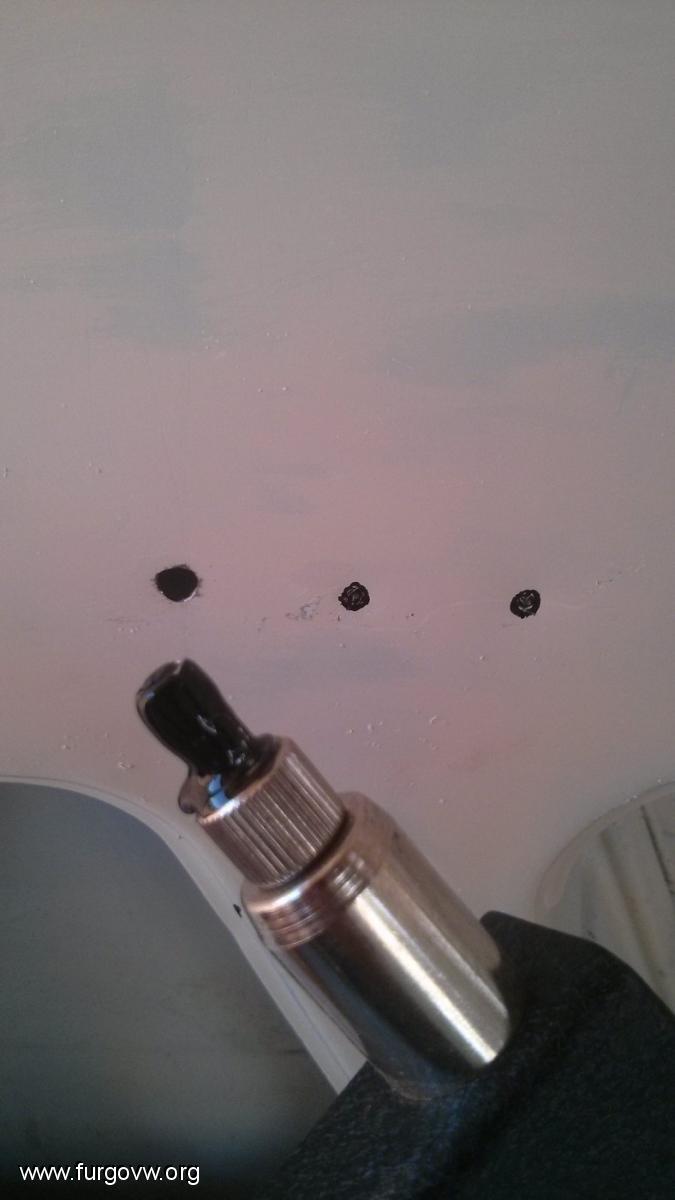

le puse 3 capas de OXINO y lo pinte a spray igual que el interior
2º capa de spray
y 3º...

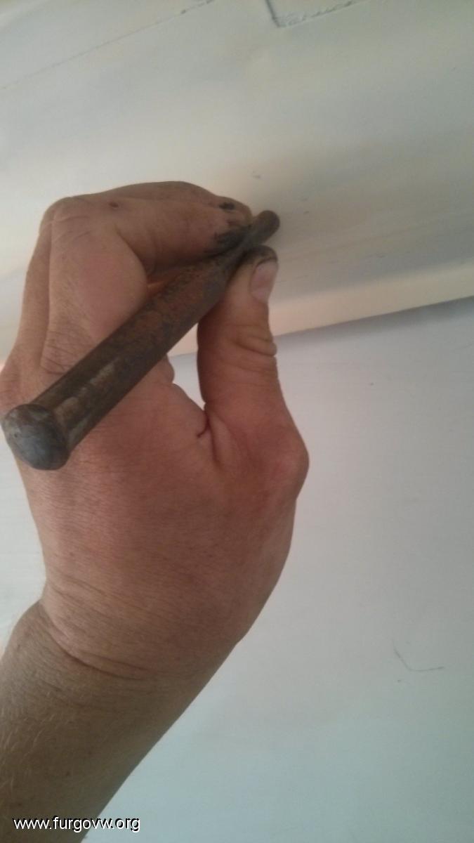

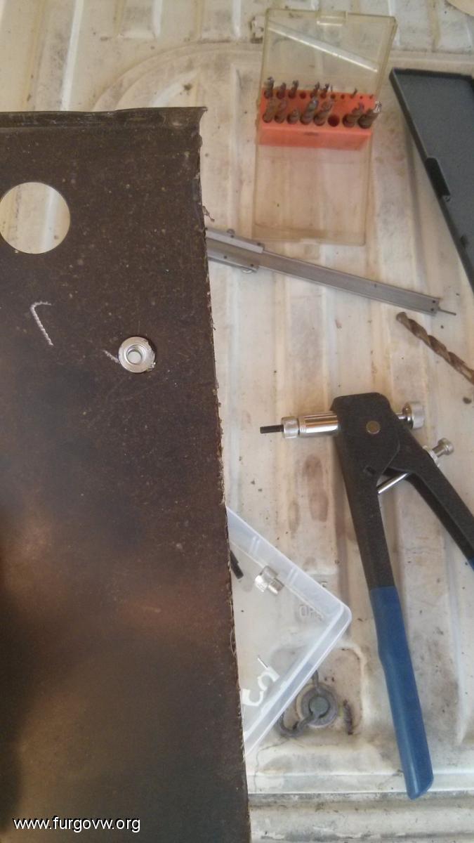

voy por fin a usar la herramienta tan famosa de este foro , la remachadora de remaches roscados.
primero un intento en una chapa a ver que pasa...
2º marco con punzón donde irán los remaches en la chapa
3º taladrazo y pongo el remache con pintura antioxidante

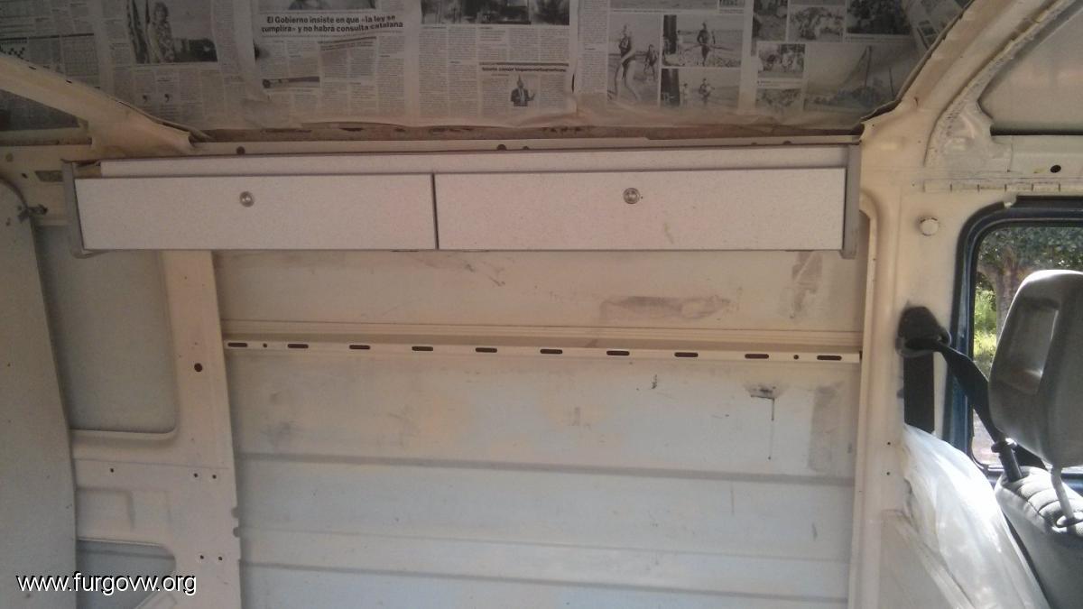

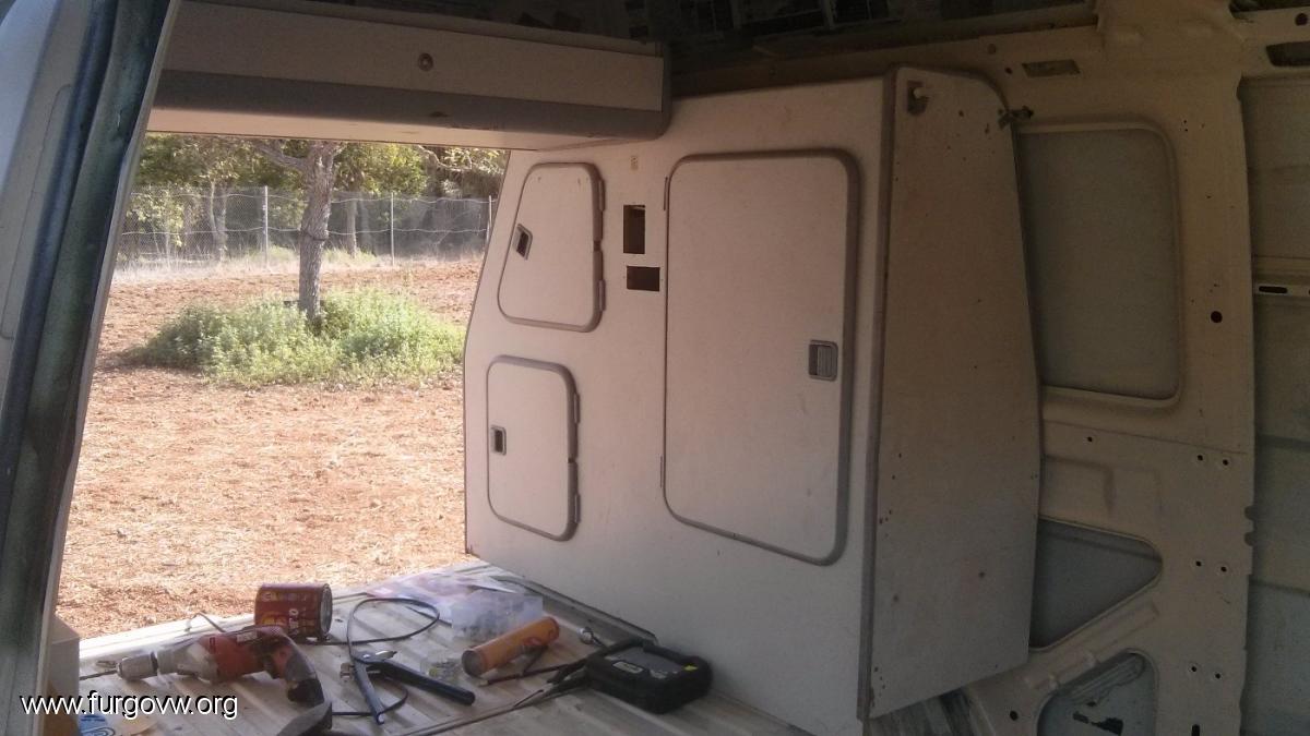

primer  mueble puesto !
recuerdo que esos muebles no son los definitivos .mas adelante haré o míos de aluminio

muebles puestos
preparando la chapa de los bajos...
