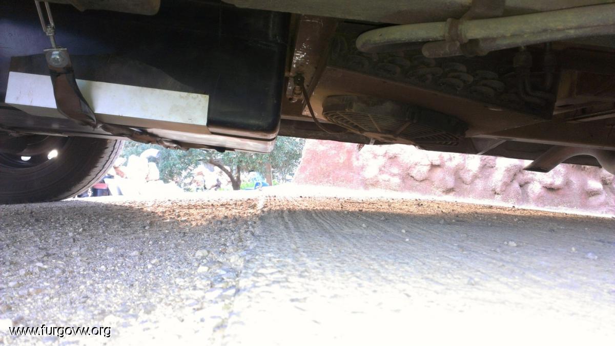

chacursulo
Hola Harry,
tienes una buena maquina, lo que daría yo por esas ventanas traseras que tienes,
yo en el suelo puse porexpan de 4cm y no veas como achica la altura, veo que tienes la cama mas alta que yo (la mía va el colchón a la altura de los travesaños de la ventana) ten en cuenta la altura del aislante del suelo y lo que le vas a comer al techo.
Otro detalle que te quiero comentar es sobre el deposito exterior, haz otra prueba aparcando marcha atrás contra un bordillo por que igual te pega, yo le pregunte a un conductor de ambulancia que tal lo de llevar la rueda de repuesto en esa misma posición y me comento lo de los bordillos,
animo y un saludo ,que ya queda menos.

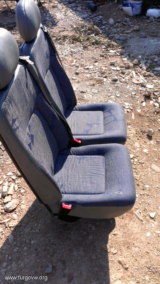

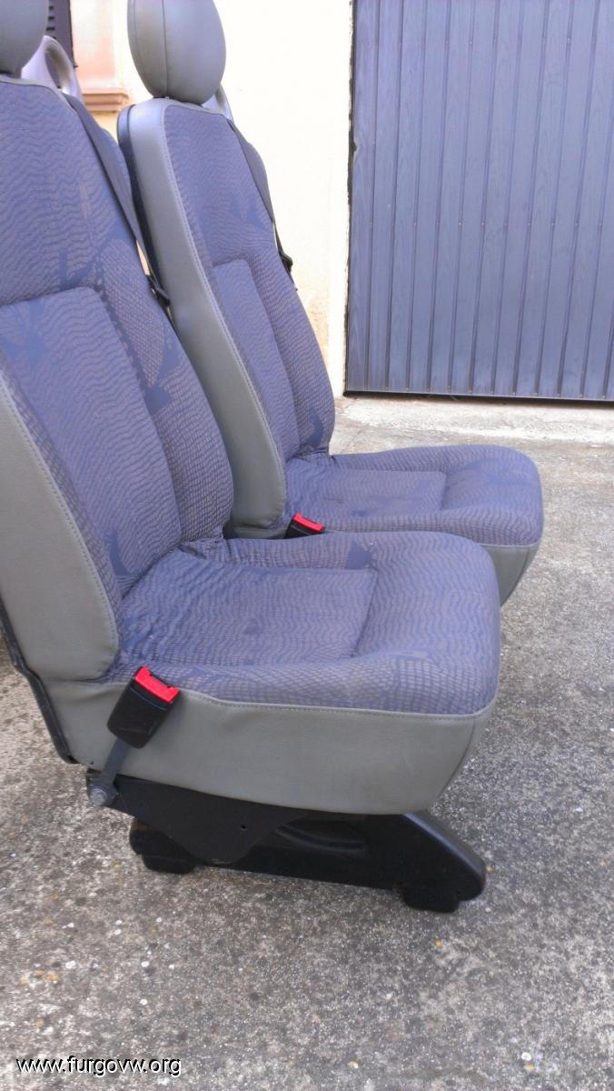

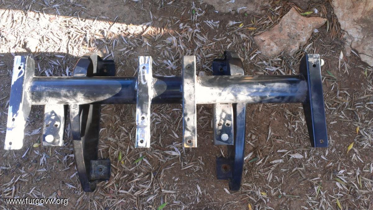

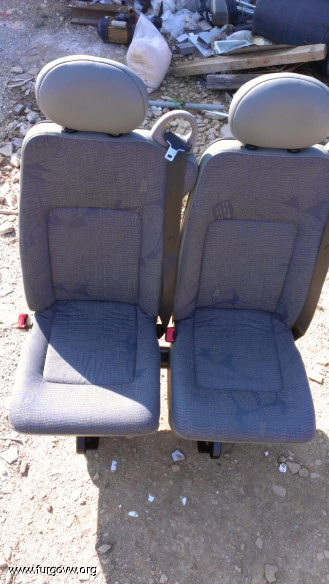

buenas..... despues del veranito y de coger fuerzas volvemos a la furgo a meterle mano ;D

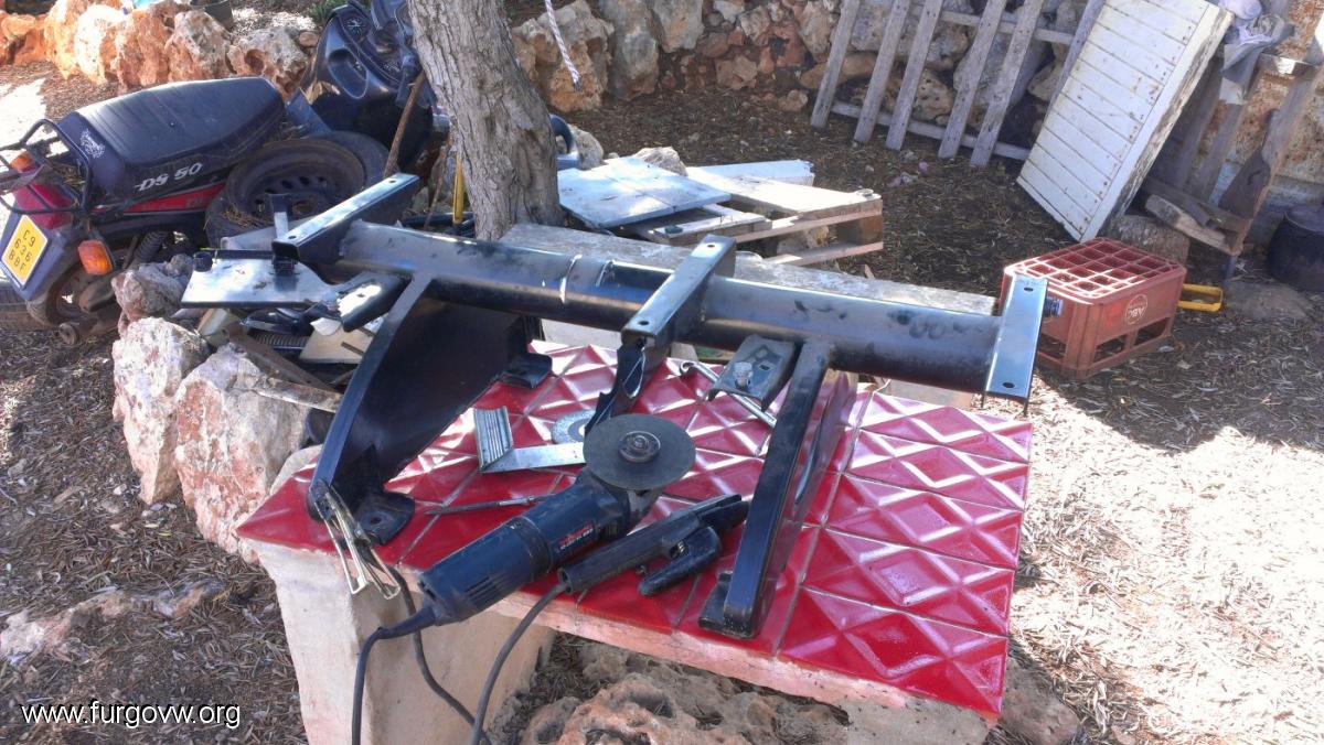

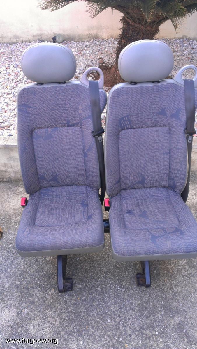

despues de darle vueltas y de que los llevaba cruzados por fin un colega herrero me a echo un apaño a los asientos.
así es como vienen de casa ya que era un minibus y supongo que era para poder pasar mejor.
el tema es que se comían unos 10 cm mas o menos y me quedaría un hueco feo entre la pared del baño y los asientos
pues ale manos a la obra.....
y si an quedado despues de pintar la base y quitarle el oxido

el jaijo
10cm mas para guardar trastos o ganar espacio, que falta hace siempre

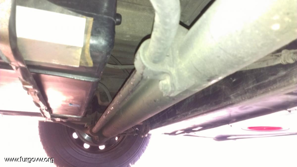

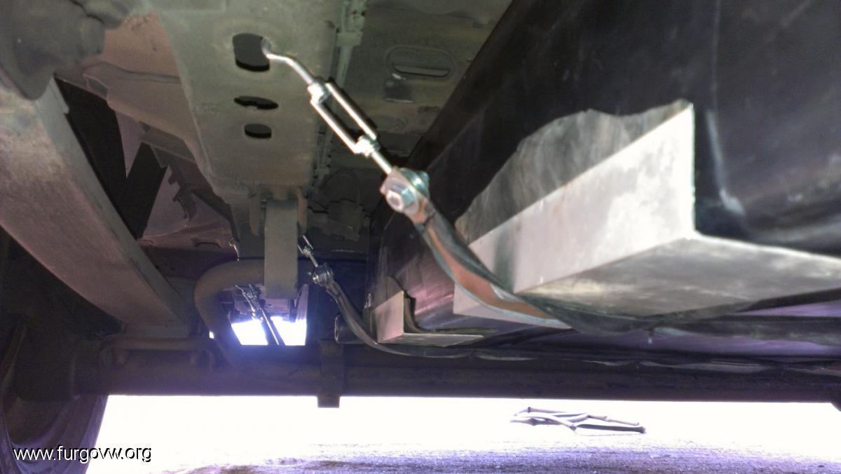

hoy día de coger medidas y de colocar el dichoso deposito .lengua2
despues de mucho darle vueltas, y de optar por una opción que no me gusta va e optado por esta mas fácil y creo que igual de resistente, que os parece ???

karavan
Cita de: harry85 en Septiembre 03, 2013, 22:08:04 pm
venga que ya tengo 1 .palmas .palmas
   Hola Harry85, permiteme adelantarte algo que ya me ha pasado a mi y es que en el sitio que tu pusiste el deposito yo coloque la rueda de repuesto y es que al aparcar pegado a la acera te va a rozar y al subir en una pendiente cuando hablamos de tierra o campo te lo vas a dejar atras.. ten ojo con eso.

harry85
lo tengo en cuenta pero tengo la impresión de que mas o menos ira bien, hice una prueba en una rampa con bastante inclinación y aun le quedavan unos 10 cm para pegar en el suelo, tengo que probar lo del bordillo??

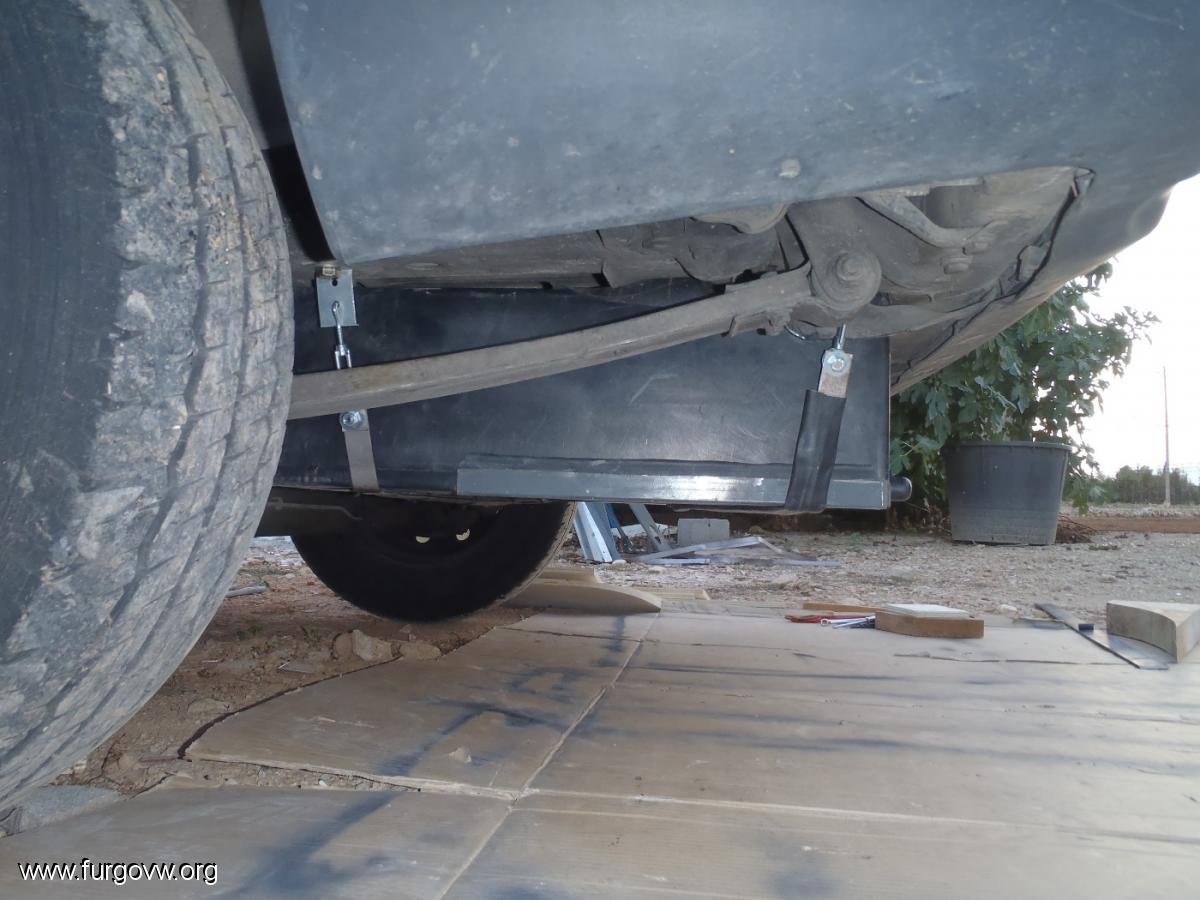

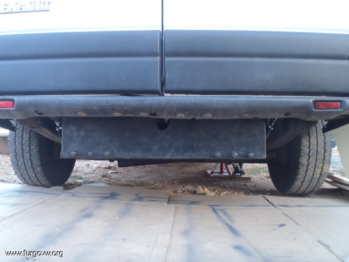

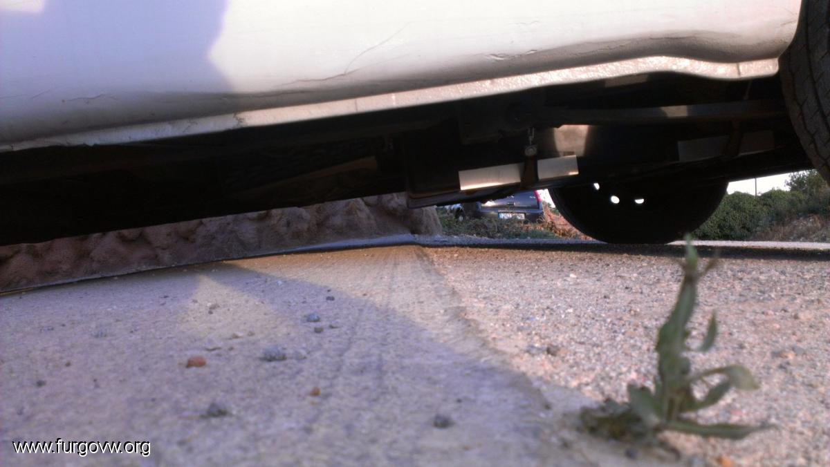

harry85

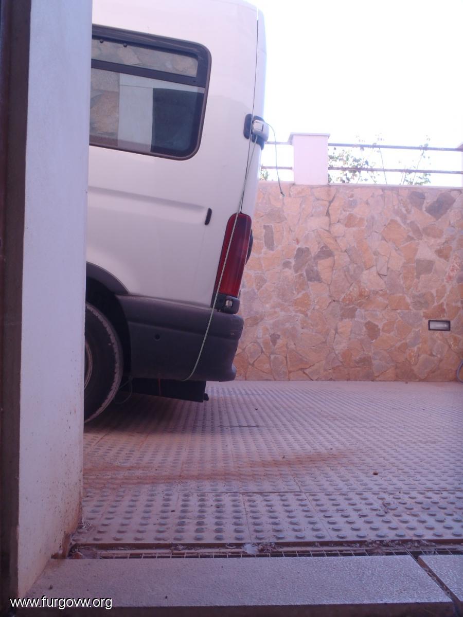

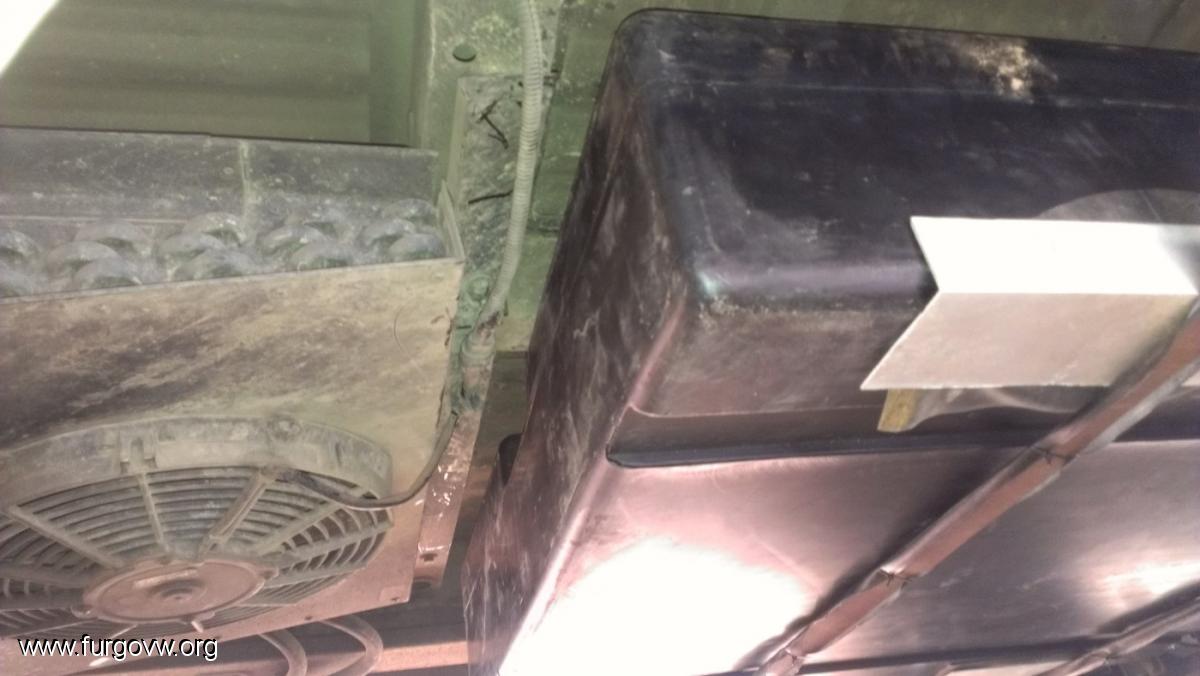

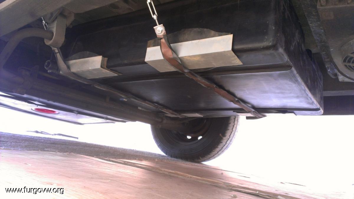

bueno esta tarde a dado para otro deposito mas de 100L. este esta algo mas centrado, apenas se ve y no creo que tengamos ningun problema por pegar. aunque hay que ponerlo en practica.......
este es el espacio que me queda entre el deposito y el radiador del aire acondocionado,
encuentro que esta bien?????
y aqui mirando si rozaba al bajar una pendiente.....
