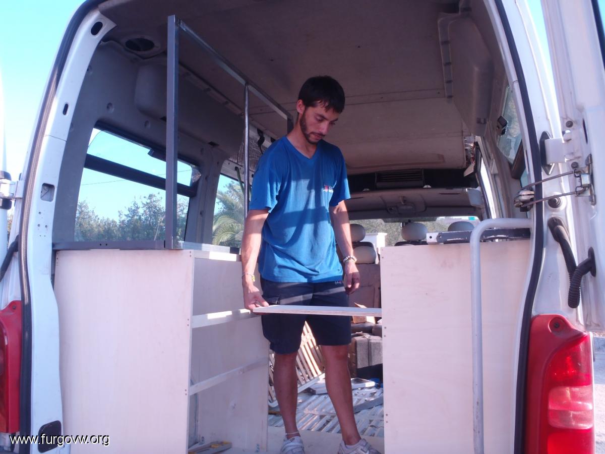

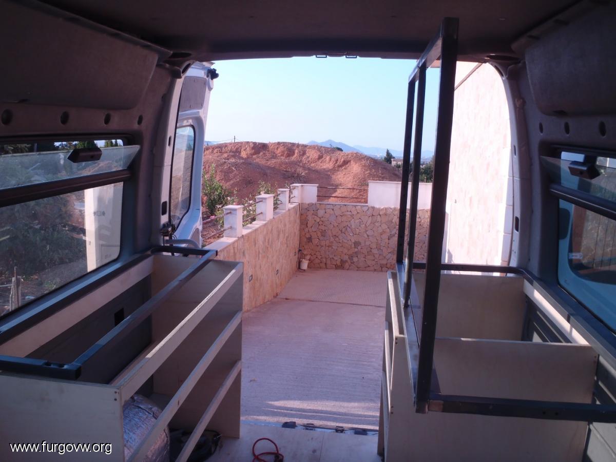

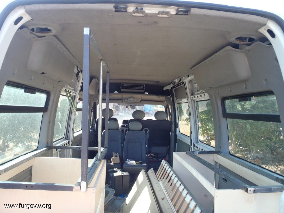

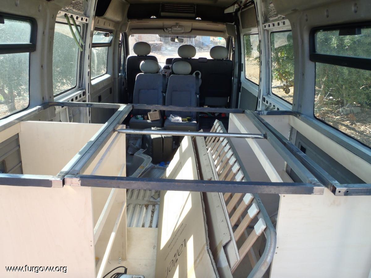

harry85

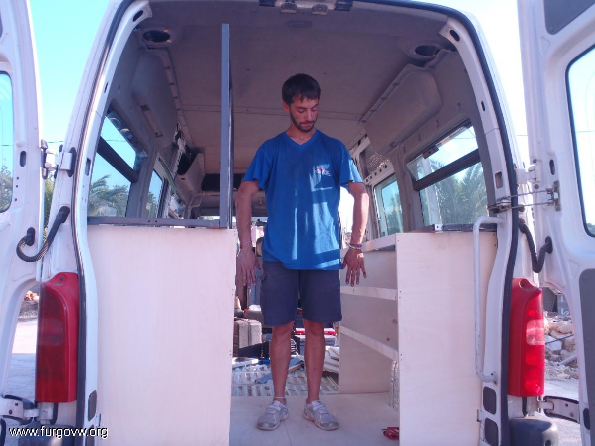

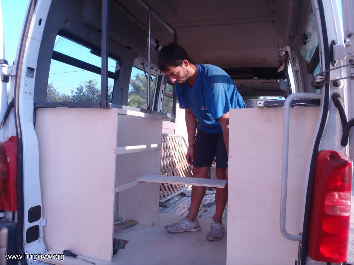

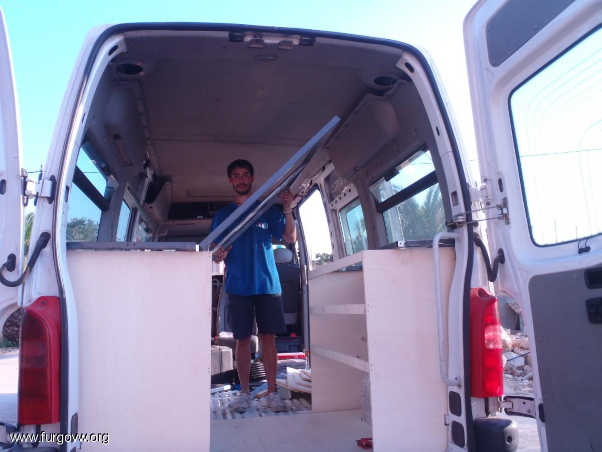

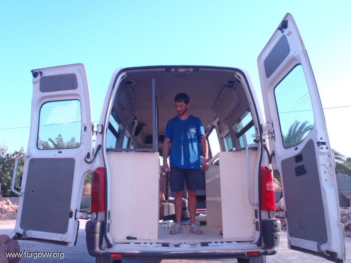

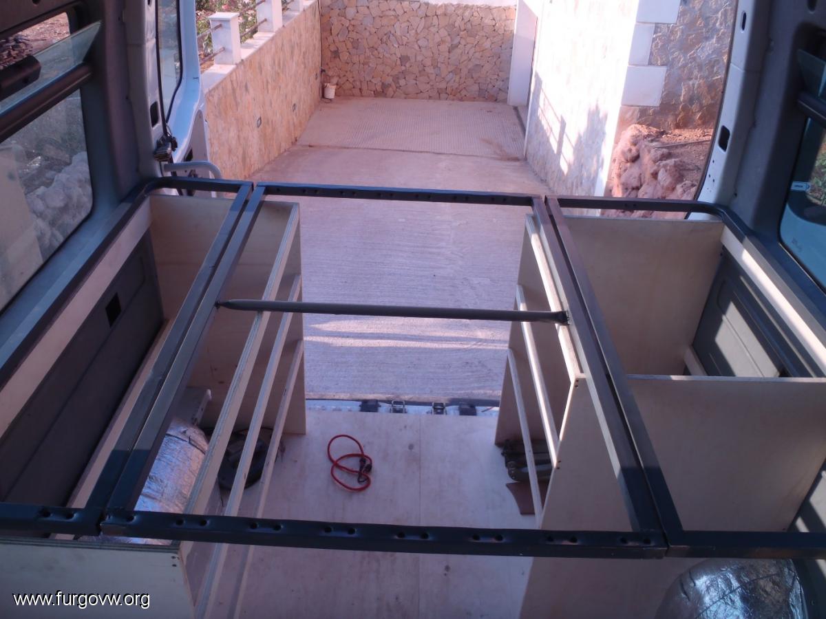

ola a todos!!! aquí estoy con alguna novedad que otra.....
despues de una semana sin dar señales de vida os traigo mi la cama de mi furgo,  .meparto .meparto
os enseño el final de como a quedado y la idea a ver que encontráis.
esta dividida en tres piezas, la del medio se levanta para poder acceder a los cajones sin problemas, ya que como puse en otro mensaje, NO QUIERO SABER NADA DE BAULES!!!!  no nos llevamos bien, pero el que tenga y le funcione le apoyo y aplaudo  .palmas .palmas
aqui ya pintada.
esa madera es igual de larga que los cajones que tengo que poner, como veis va estupendo para habrir!!!!! ;D
y del lado contrario igual
espacio que queda para acceder a los cajones,
espero vuestras opiniones, son de gran ayuda.....

INNOVANS
Pues está muy bien, así se accede mucho mejor a las cosas, el único pero que le veo es que si llevas cosas en el maletero (casi seguro que si) no te dejará abrir los cajones.
harry85
Cita de: tioka en Julio 15, 2013, 23:04:15 pm
buena observación...... no tenia pensado llevar nada ya que tengo o creo que tengo pensado donde va todo y bien guadadito, pero pensare en eso......

Maisarau
Ésto va cogiendo forma eh?? vas rápido.
Los cajones perfecto aunque como dice el compañero el problema son los "chismes"!  .meparto

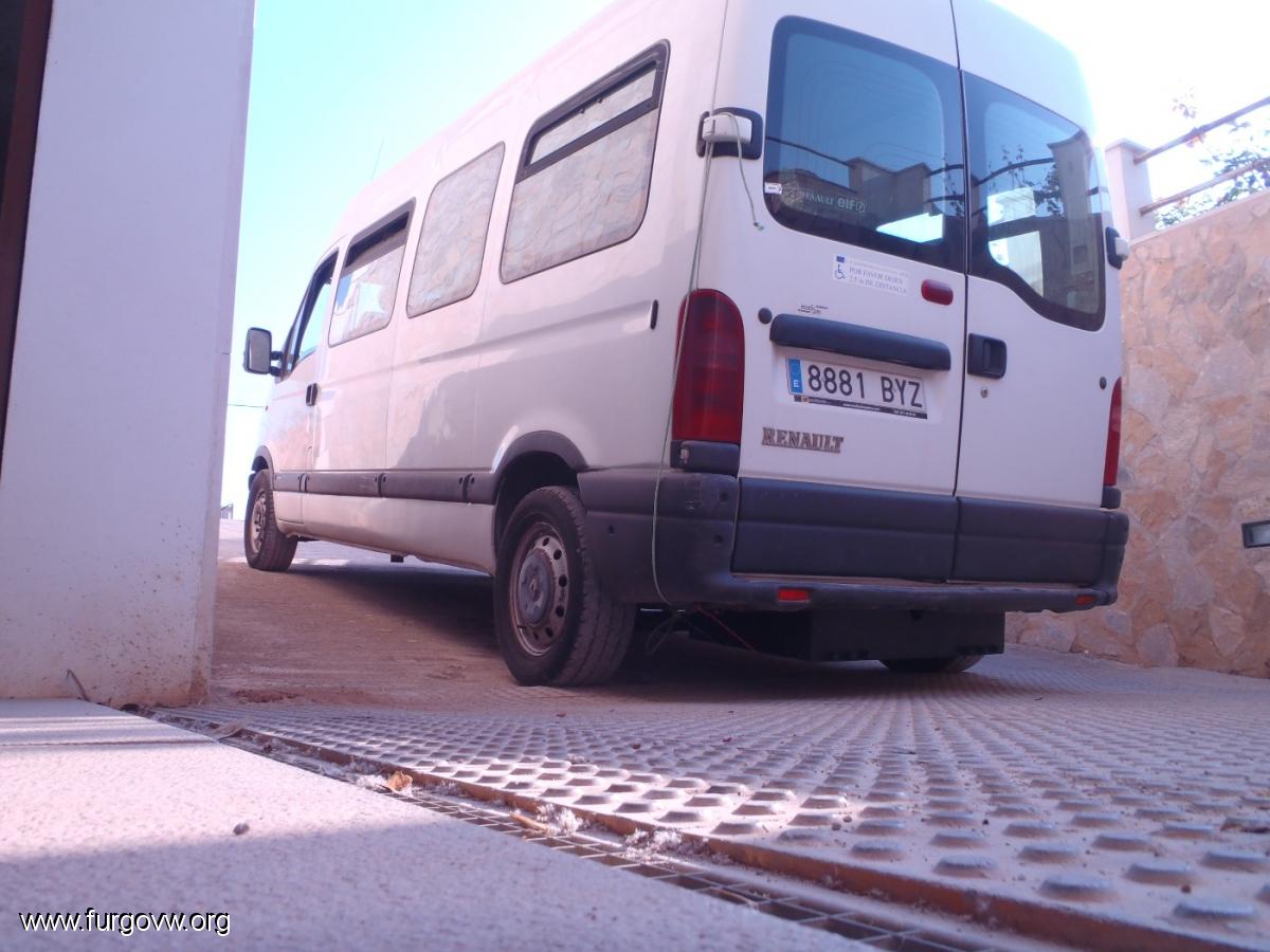

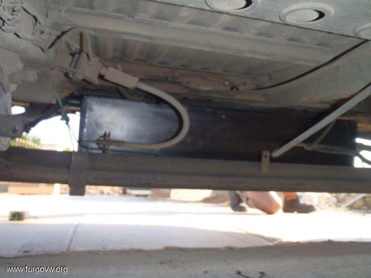

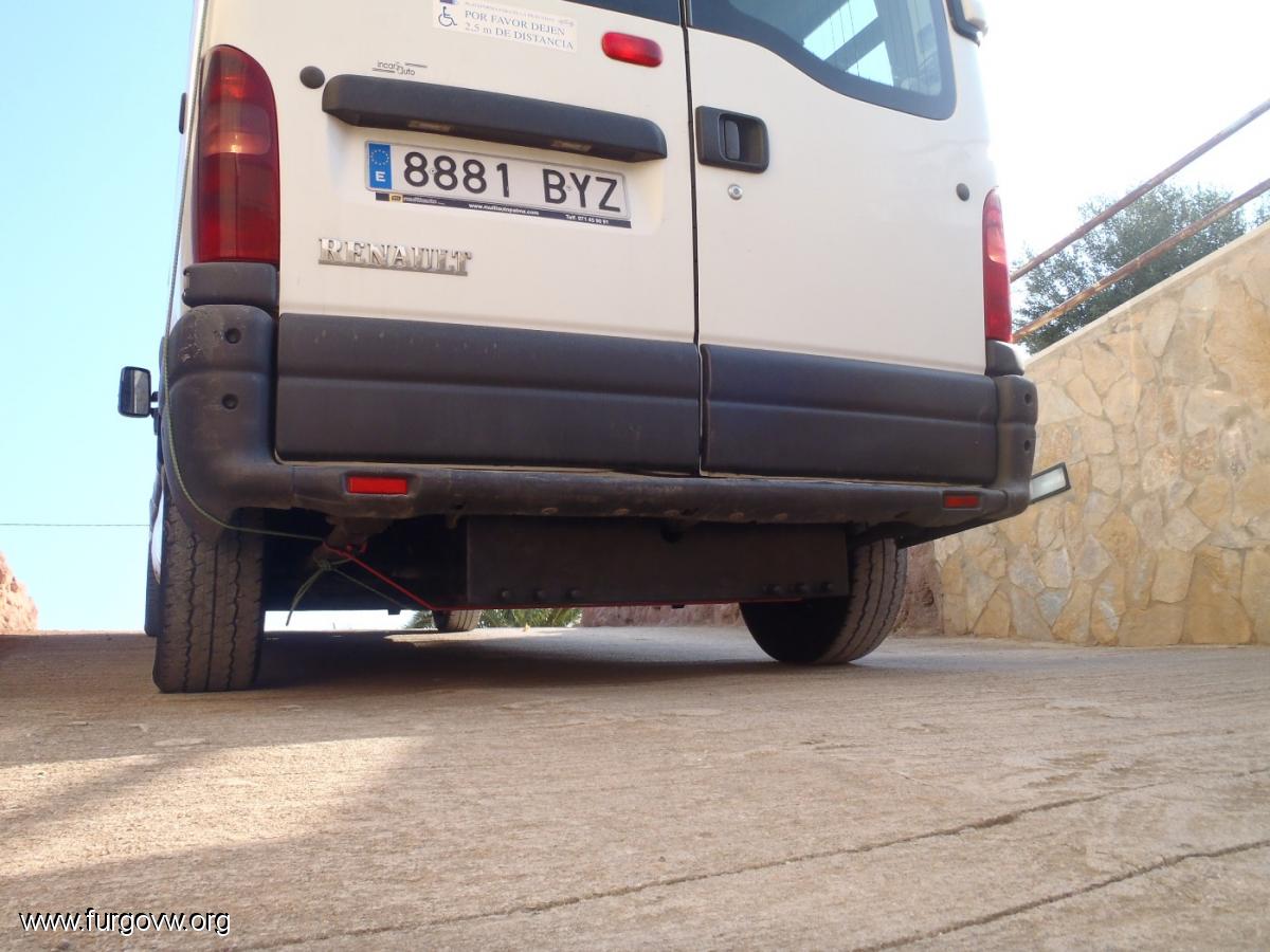

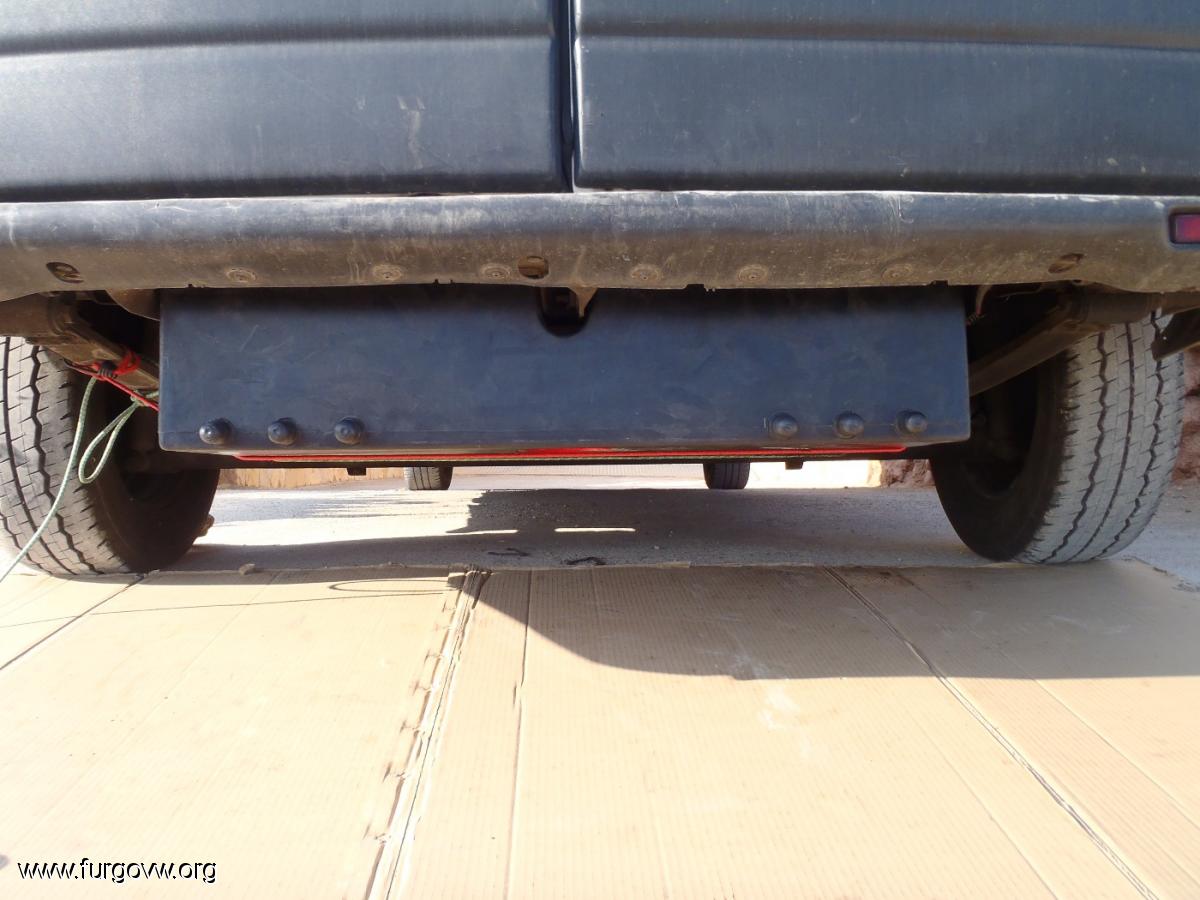

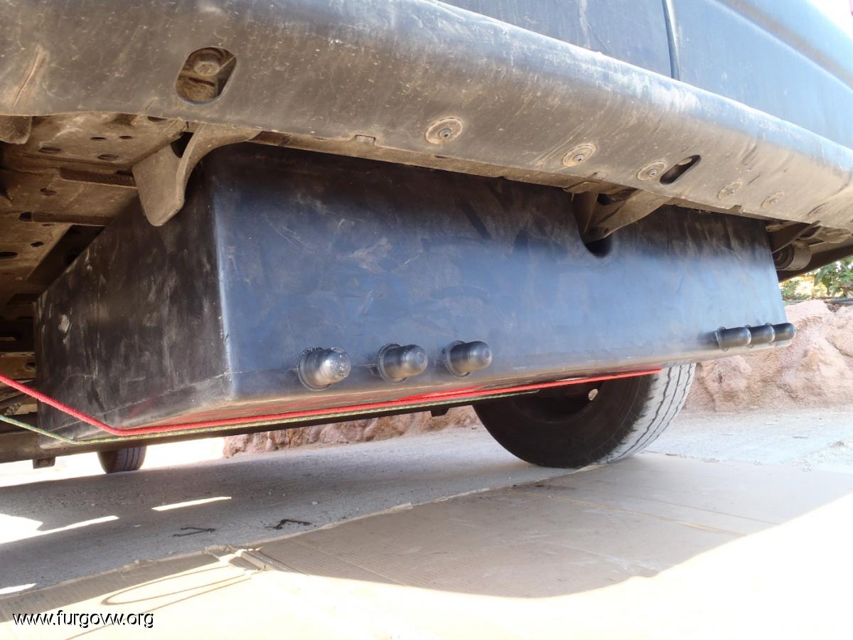

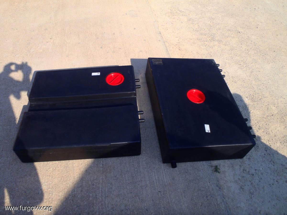

bueno y aquí mas.....
los 2 depósitos de agua que me llegaron el viernes pasado.

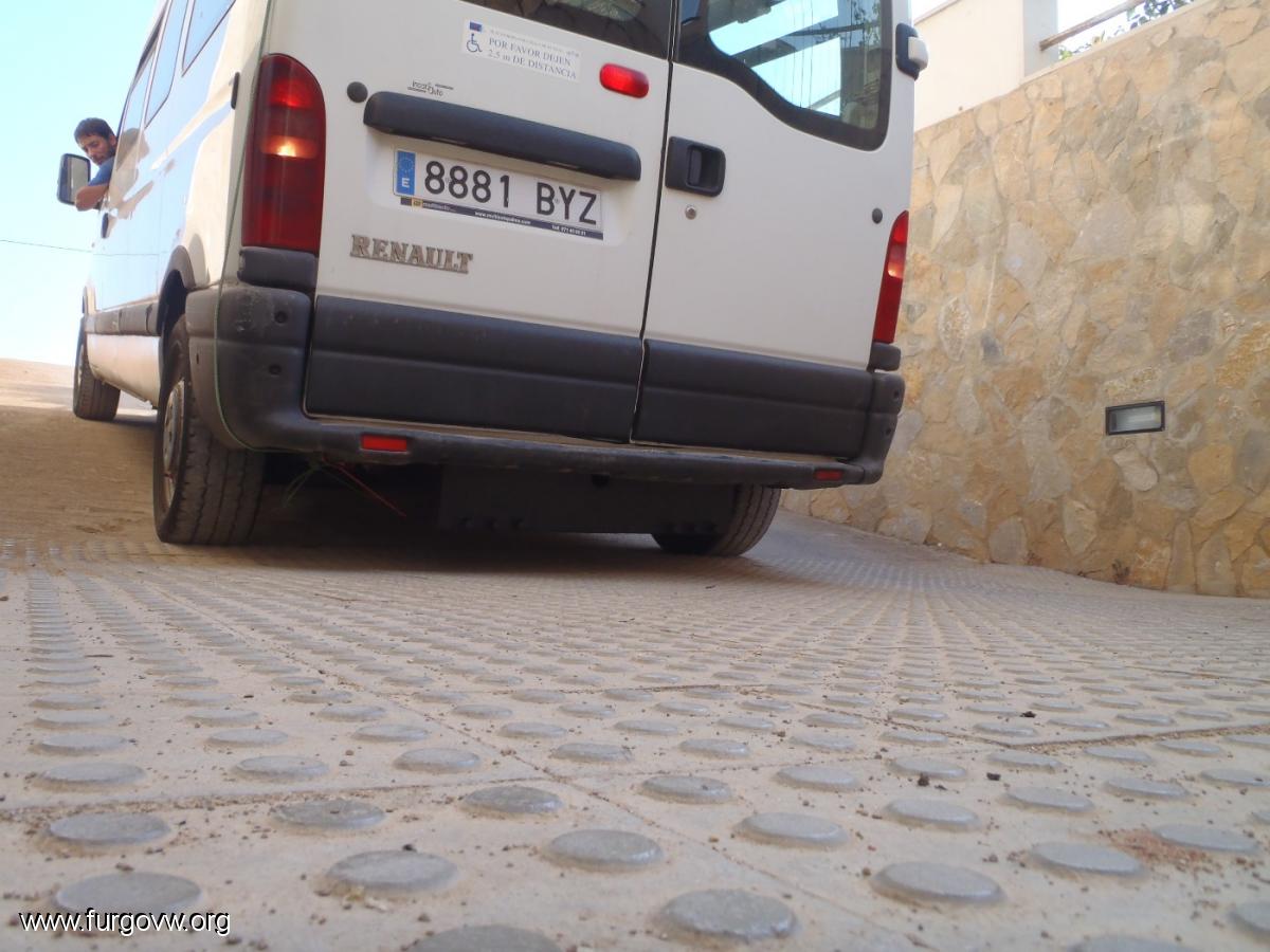

hemos echo una prueba para ver como quedaría sin quitar el aire acondicionado que tengo para la zona de atrás, y vosotros opinareis.
yo creo que va algo bien..... ???
e mirado de hacer una prueba en una rampa de una cochearía con bastante inclinación, bueno la típica.....
y así y todo le faltaba un palmo para tocar en el suelo.
