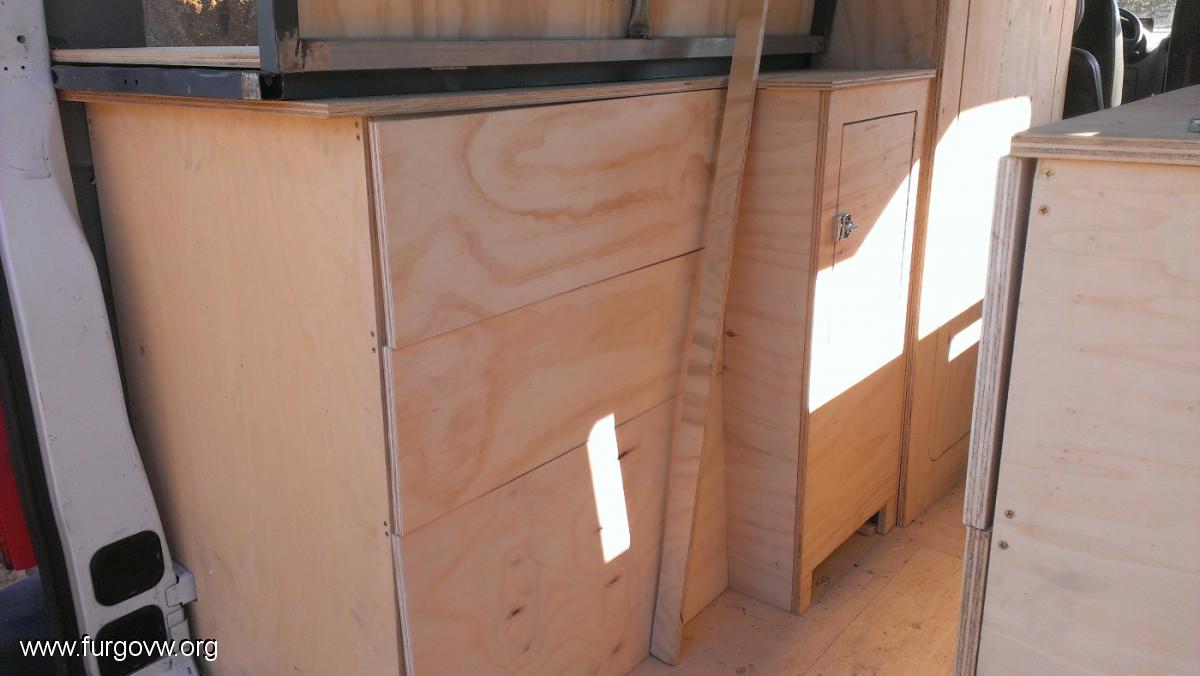

unas fotos de como va quedando,
ubicación de la cama 130x190cm

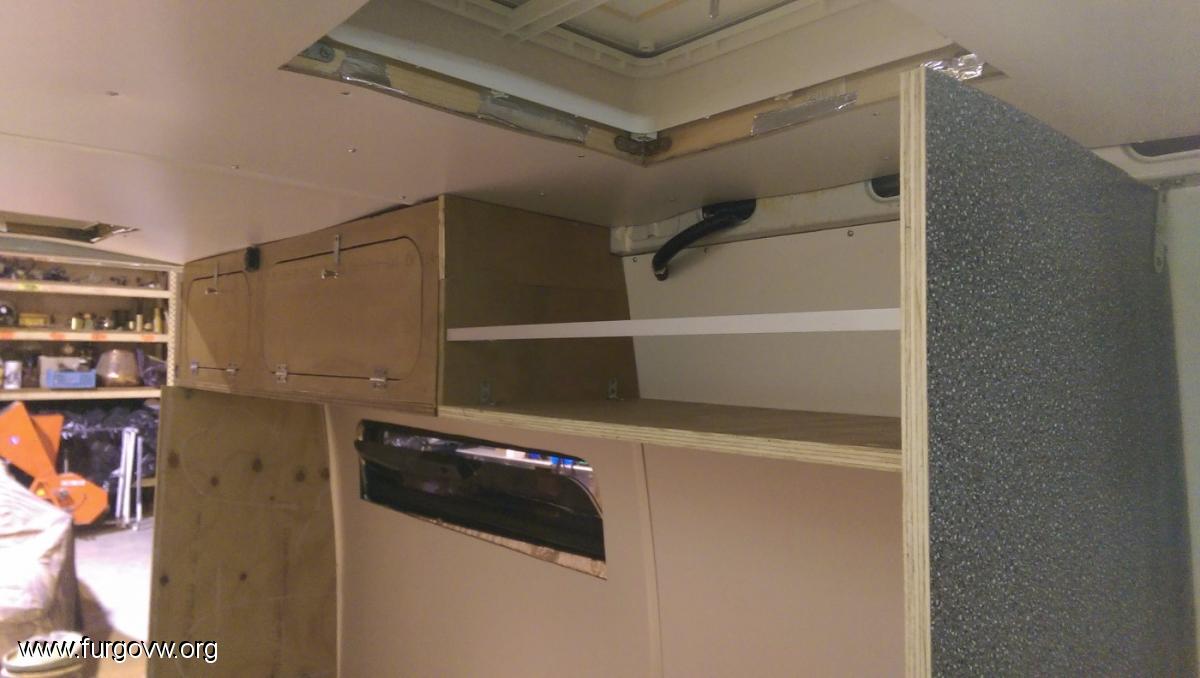

armario, para aprovechar el espacio

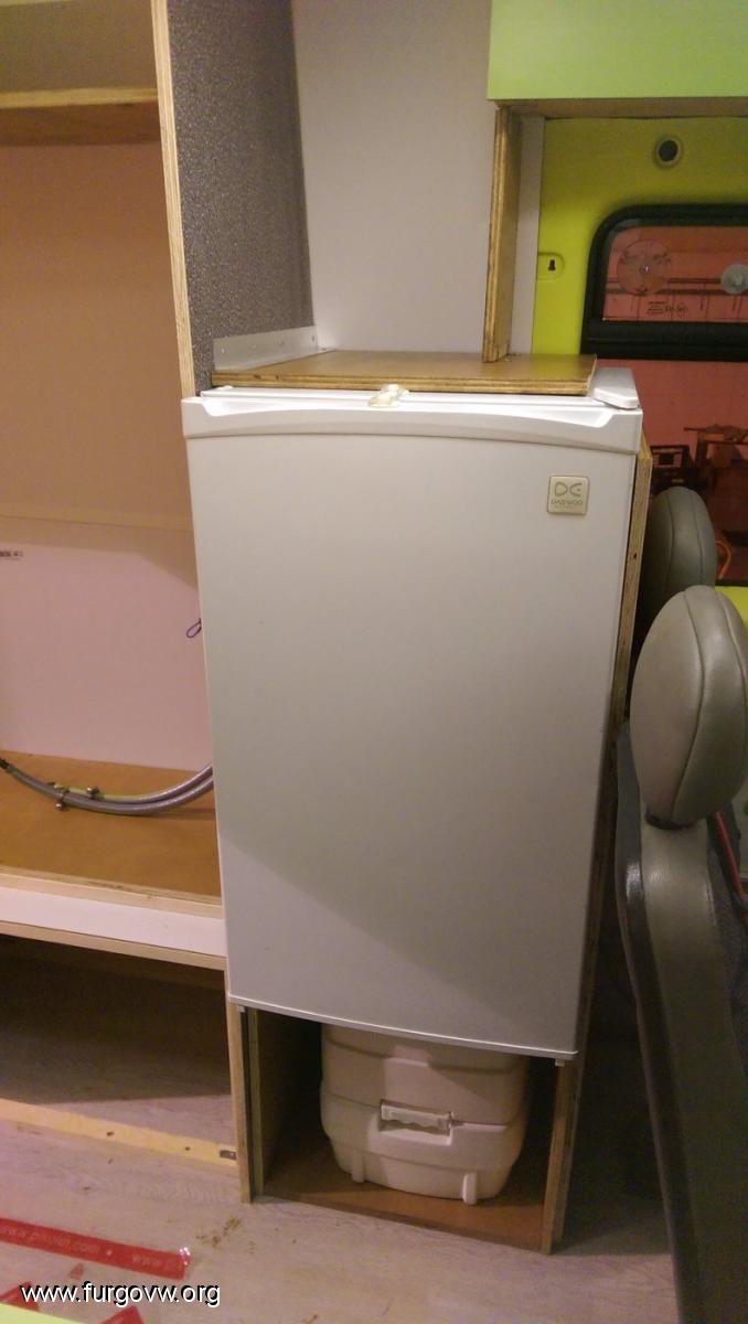

cambio de ubicación de la nevera, esta mejor aquí ya que me deja mas libre el pasillo

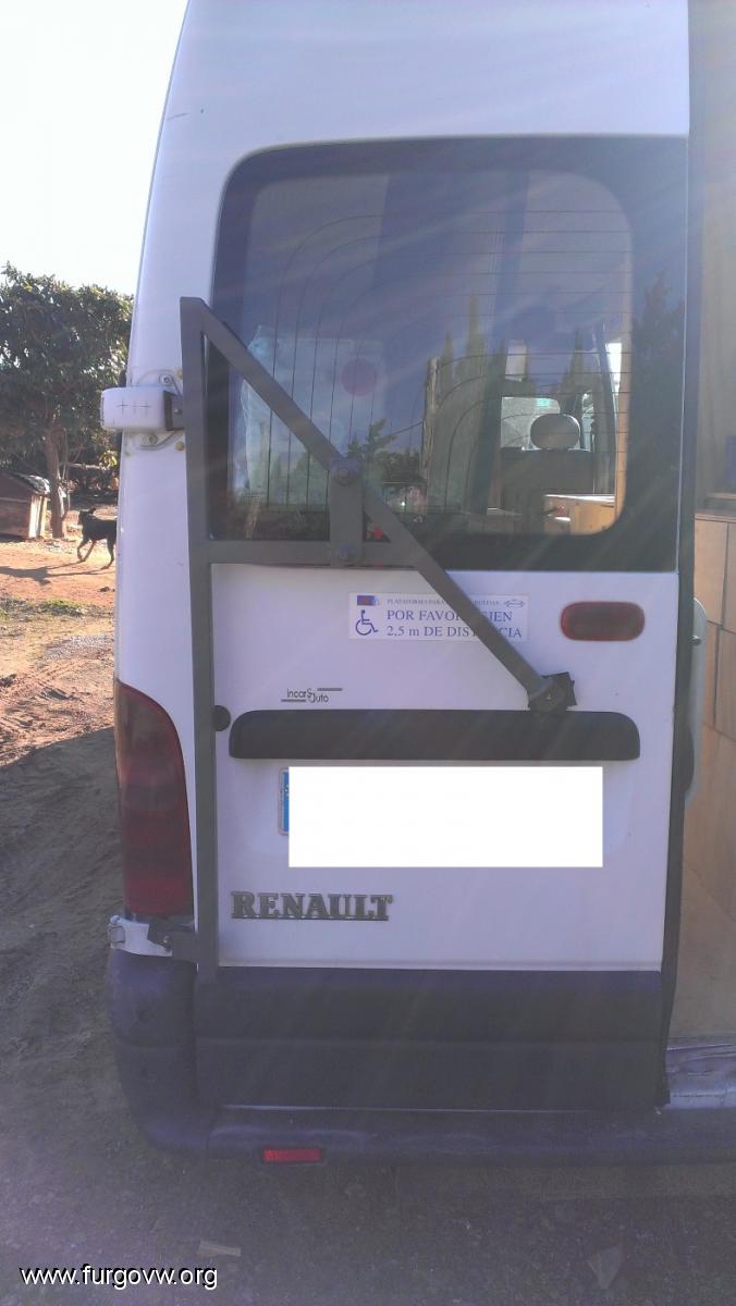

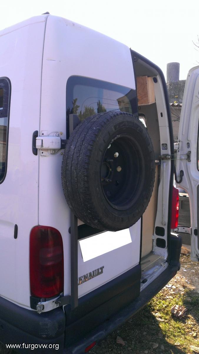

Cita de: harry85 en Febrero 06, 2016, 20:57:34 pm
asi es cmotion, cuando tuve listo el soporte e instalado tuve que explicar a los de la homologacion el material que utilice y donde iba sujeta, ellos me lo metieron en los papeles con la modificacion de la longitud que paso a ser de 6,20 mas o menos, no recuerdo.
Y como y donde la sujetaste? ponte unas fotos, si es en la puerta se descolgaría del peso con el tiempo....imagino que será algún invento a las visagras no?
que bueno que se pueda homologar sin problema.
harry85
Cita de: cmotion en Febrero 06, 2016, 23:43:53 pm
Y como y donde la sujetaste? ponte unas fotos, si es en la puerta se descolgaría del peso con el tiempo....imagino que será algún invento a las bisagras no?
ya subí las fotos en su día, son estas.  si te fijas 2 de los 3 puntos de sujeción están en las bisagras y la otra en medio de la puerta, por la parte de dentro, tiene una pequeña pletina en la zona de la puerta debajo del cristal de unos 3 0 4mm de grosor para poder sujetarla mejor y que con las vibraciones no se haga mas grande el agujero de la puerta ya que a diferencia de las bisagras la chapa de la puerta es mas fina

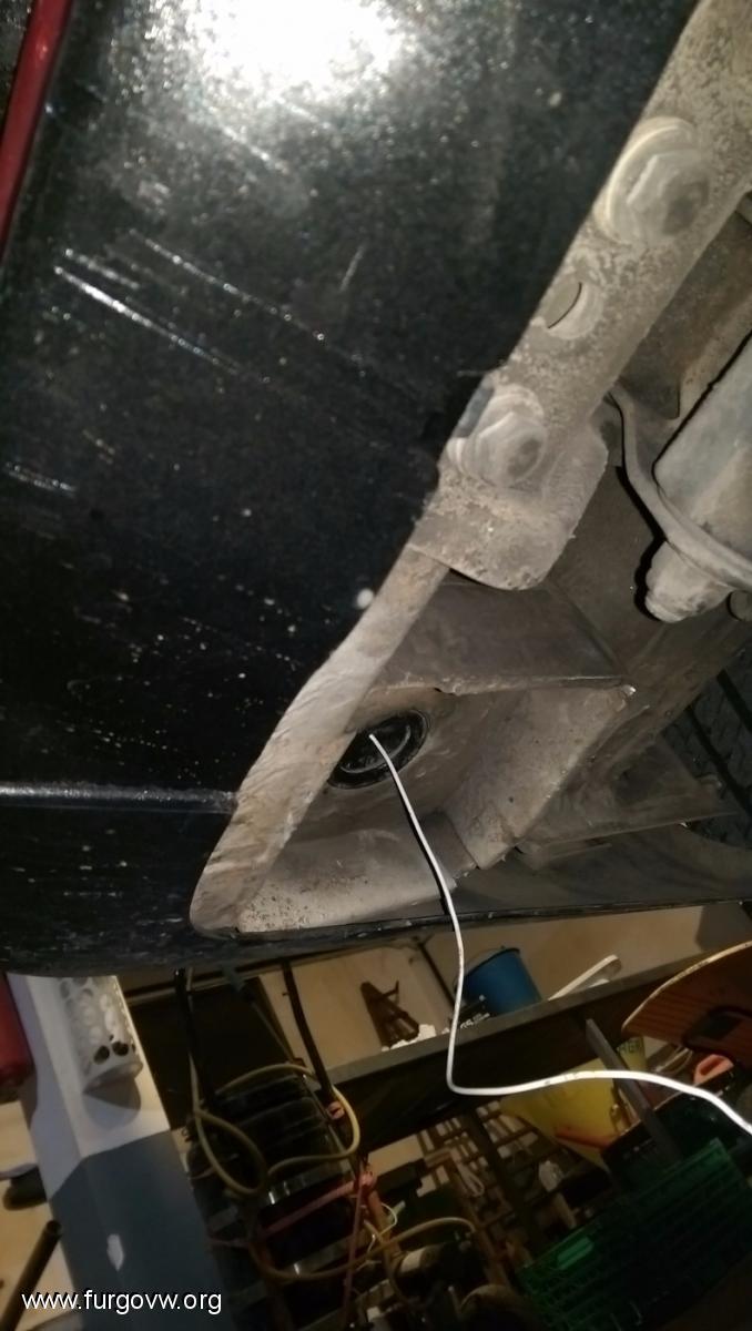

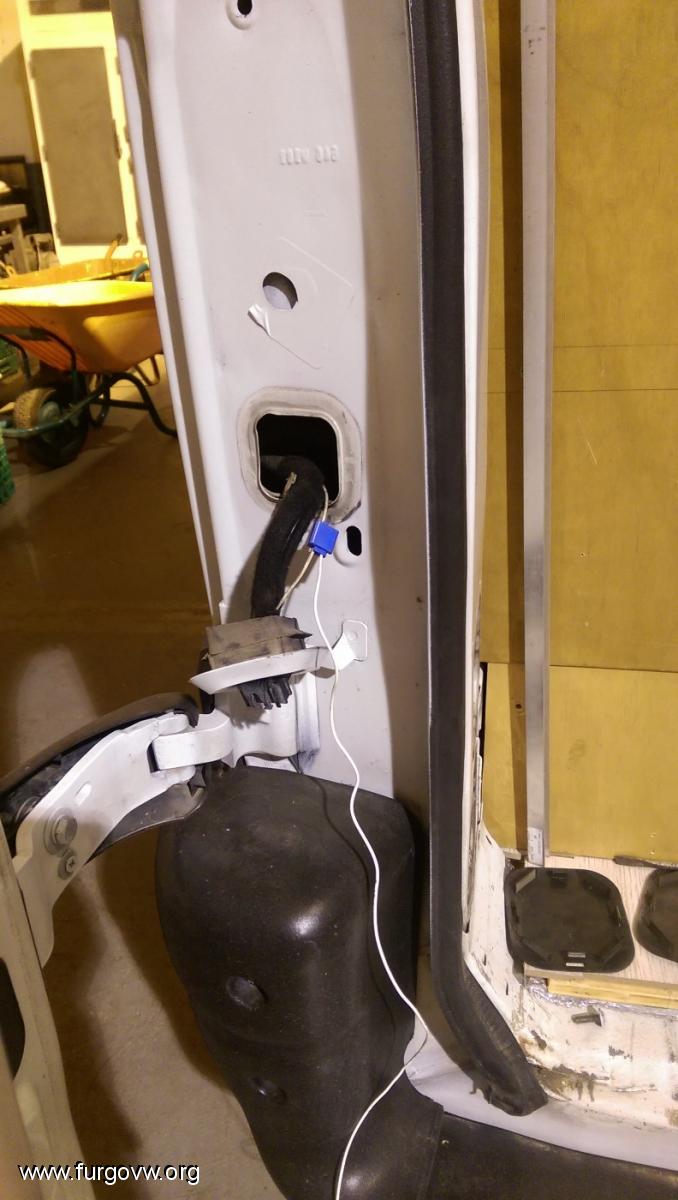

Un brico o lo último que e montado, luz de ayuda marcha atrás, cansado de no ver el bordillo y demás, e instalado 2 LED de 6w cada uno en la parte de abajo del parachoques trasero
Pasando los cables.
Antes y después

Buen bricho para la luz trasera, que hiciste? puenteaste la luz trasera y yatá no?
harry85
Cita de: cmotion en Febrero 13, 2016, 00:02:00 am
Si, le saque el positivo, ahora tengo que ponerle un interruptor, para que los de la itv no me den problemas

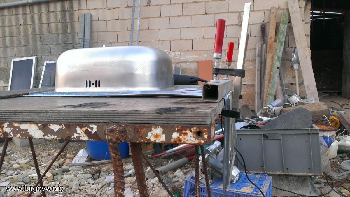

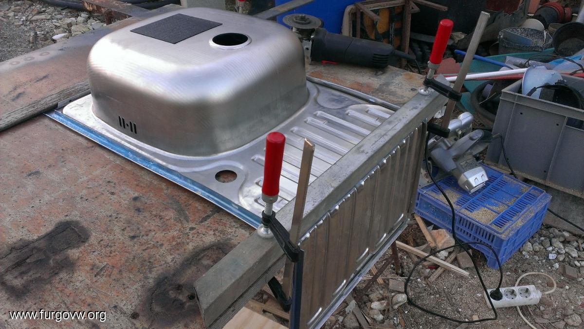

Cita de: harry85 en Diciembre 14, 2013, 22:11:09 pm
últimos progresos.........
rueda de repuesto fuera de la furgo.
cajones, falta los retoques para que acaben de cuadrar.
instalación del fregadero, algo raro pero es para aprovecharlo....

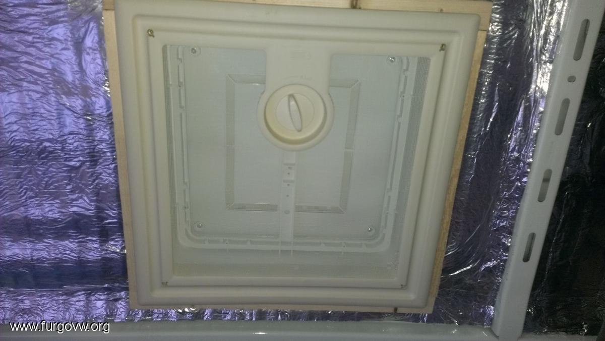

y por ultimo la claraboya..... madre que miedo, pero no a sido para tanto .palmas
falta el retoque del techo interior
ya me diréis vuestras opiniones que mas de uno me tratara de  .loco1, y con razón
buenas,muy guapa la furgo!!!!yo andaba pensando en un invento parecido que tienes para la rueda,pero querria hacerlo para montar un portabicis de 4!!!!pensaba en soldar unos cancamos y usarlos a modo de bisagra para abrir a un lado el portabicis y despues abrir las puertas!!!!te parece que aguantaran las bisagras????
harry85
hola, yo creo que si, son unas buenas bisagras, son bastante grandes. yo la verdad que no e tenido ningún problema con la puerta, abre y cierra a la perfección.
has mirado los portabicis para este tipo de furgo??? hay uno que va en la puerta de la derecha y se abre sin problema.
