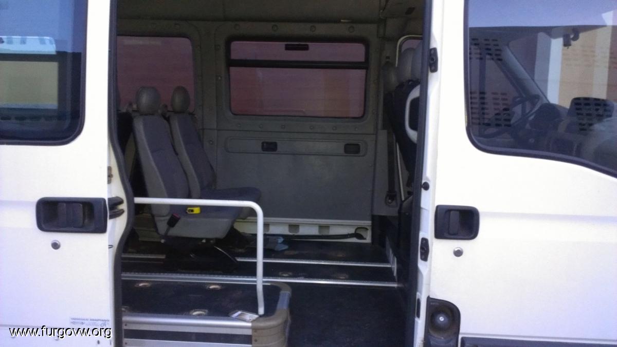

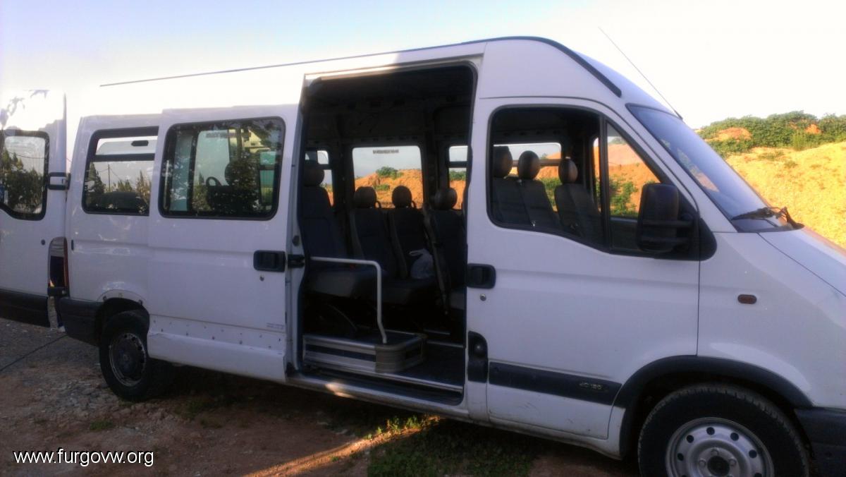

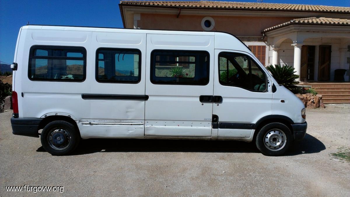

Hola hoy despues de mucho tiempo doy la presentacion de mi furgo  .ereselmejor .ereselmejor  o como yo la llamo la Discovery wagon II.

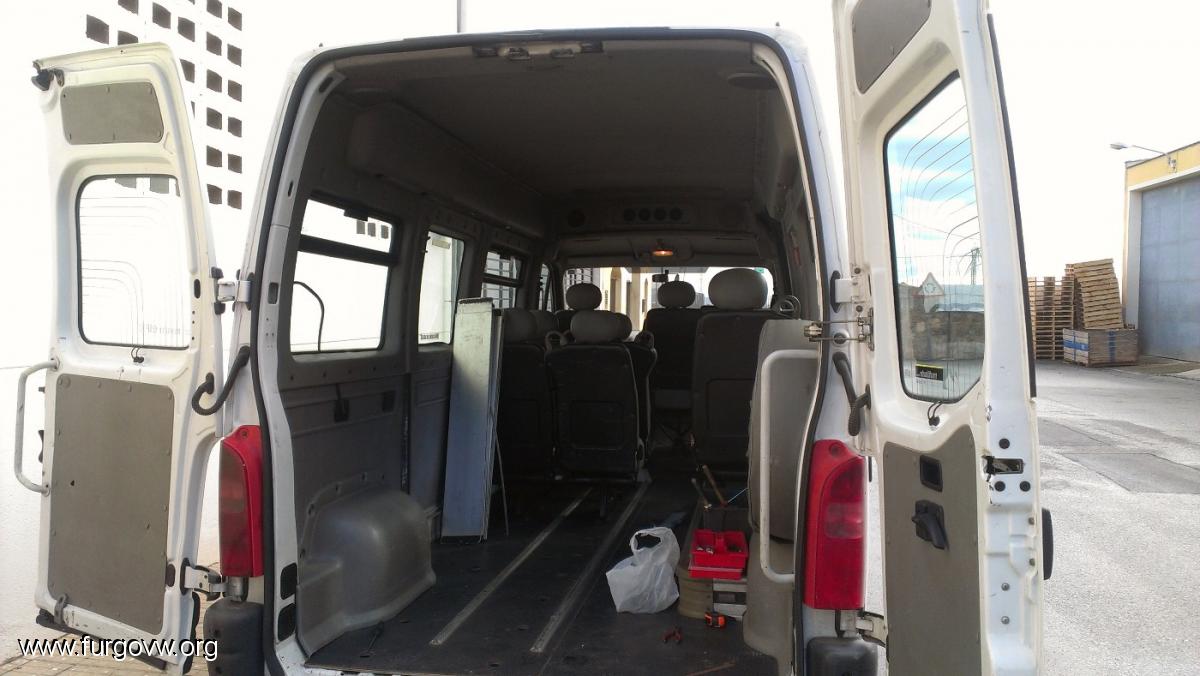

Estaba super entusiasmado con la furgo empezando a equipar cundo los de la casa renault me digeron que no me podrian dar el certificado y que si lo queria tenia que pasar por laboratorio, se me cayo el cielo, pero despues de moverme un poco y hablar con unos cuantos se podria decir que esta arreglado.
os dejo un una fotillo para ir abriendo boca.

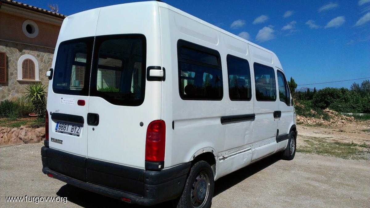

harry85

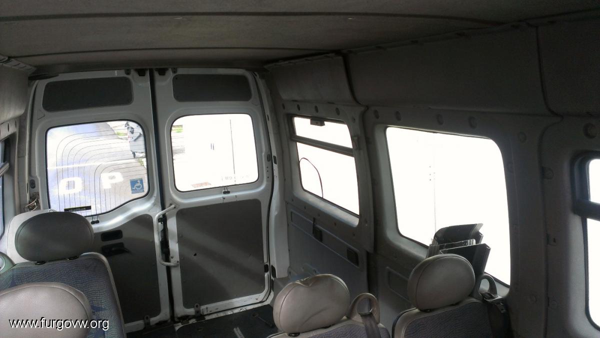

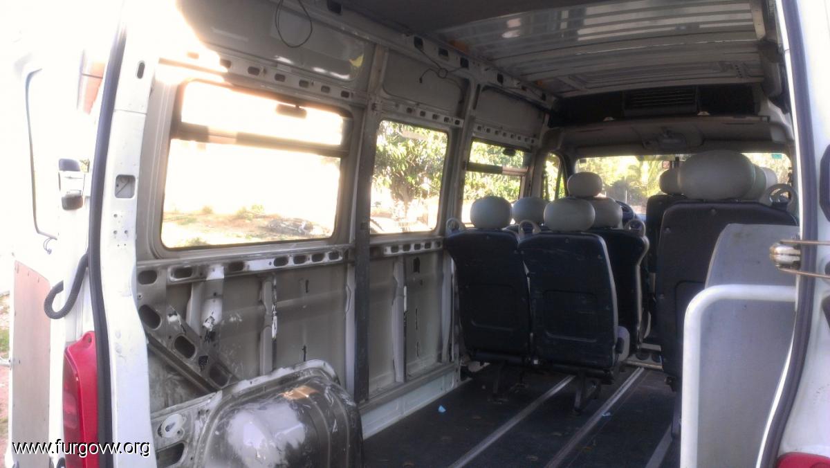

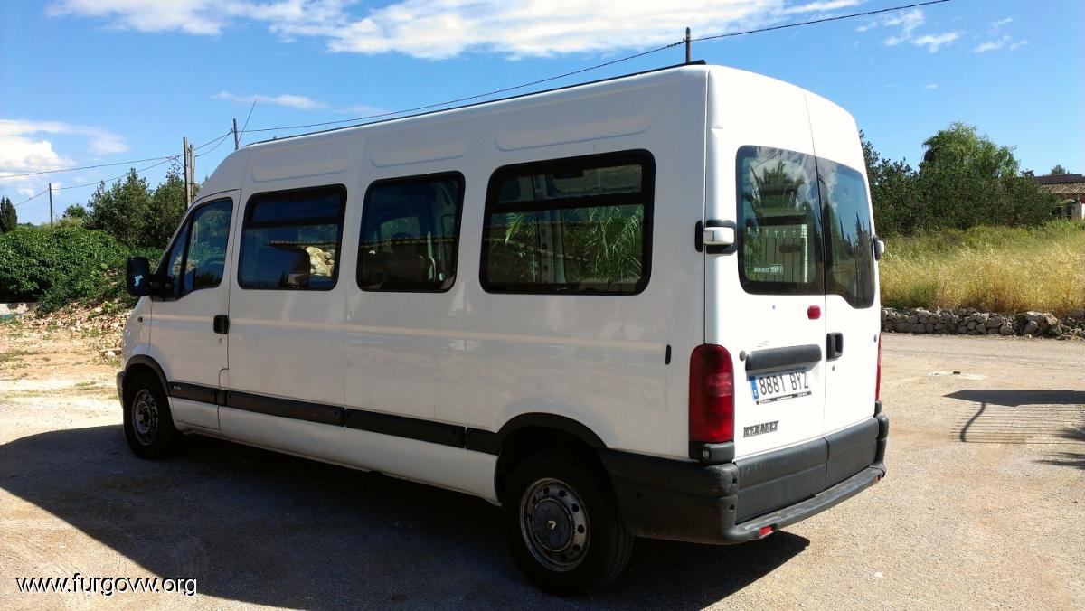

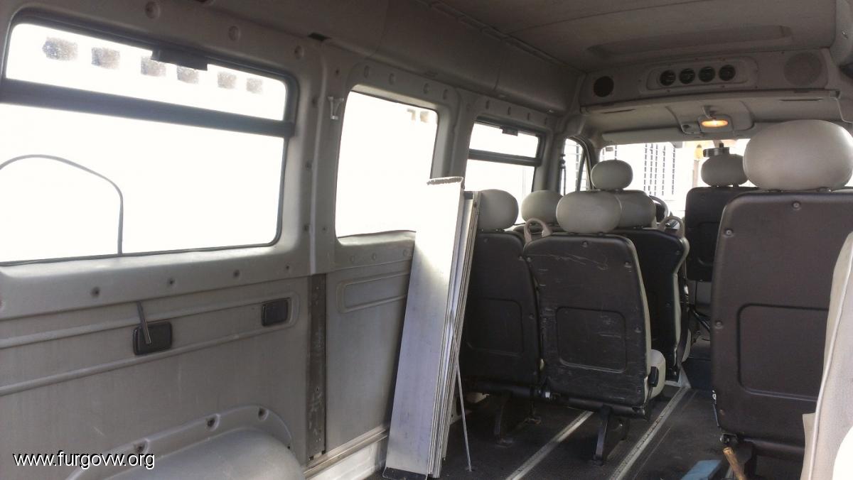

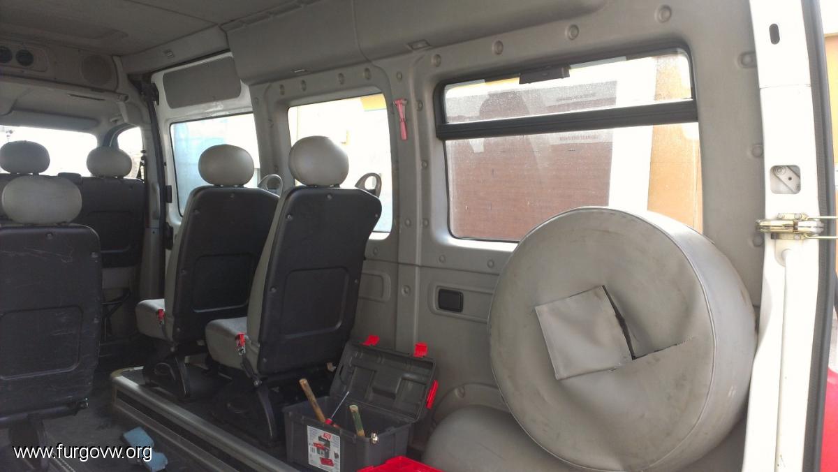

unas fotos del exterior, le hace falta una mano de pulimiento y retocar algo de chapa,

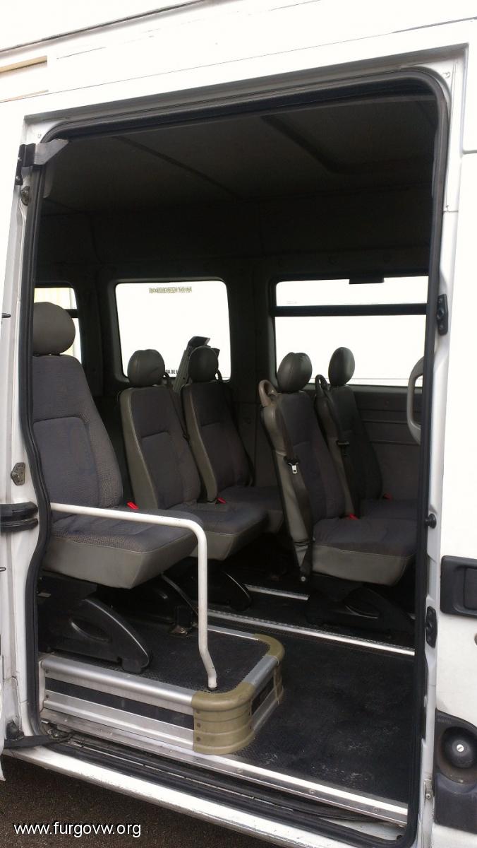

y por aqui el interior donde empece a desmontar para poner aislante etc....

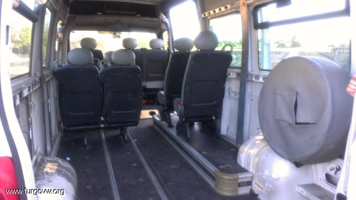

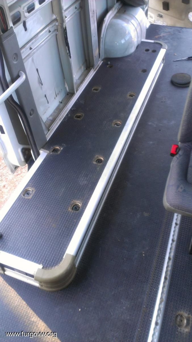

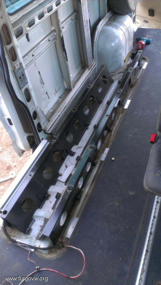

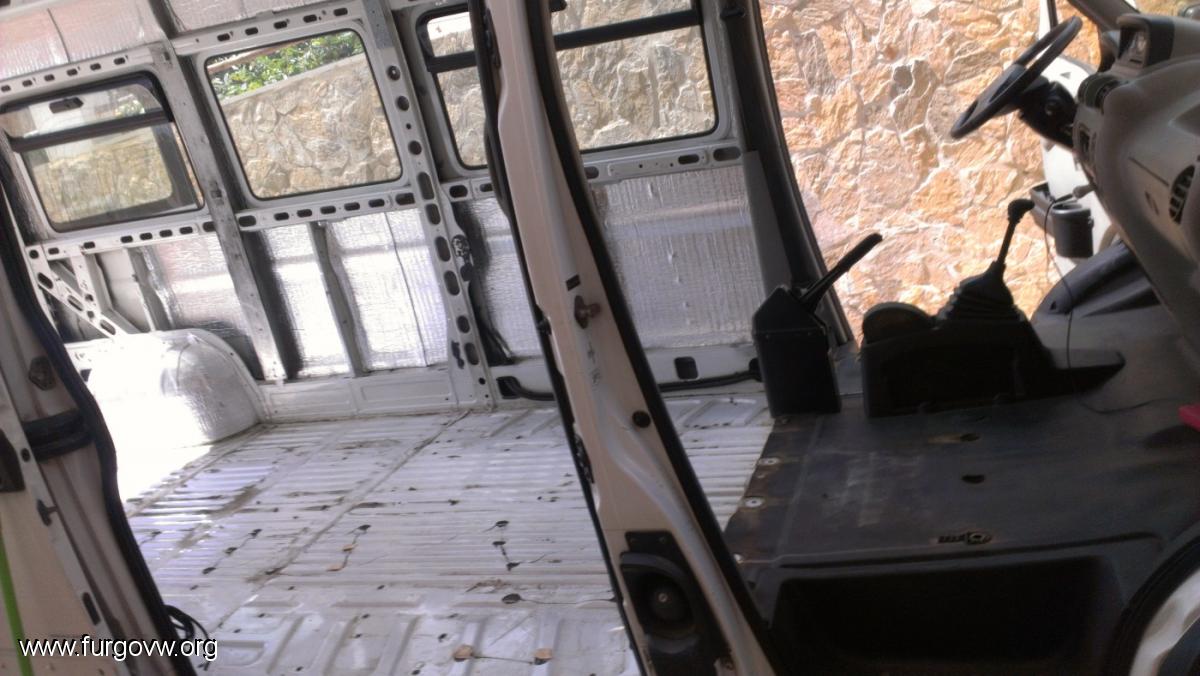

quitando los asientos elevados....
y todo fuera para limpiar un poco

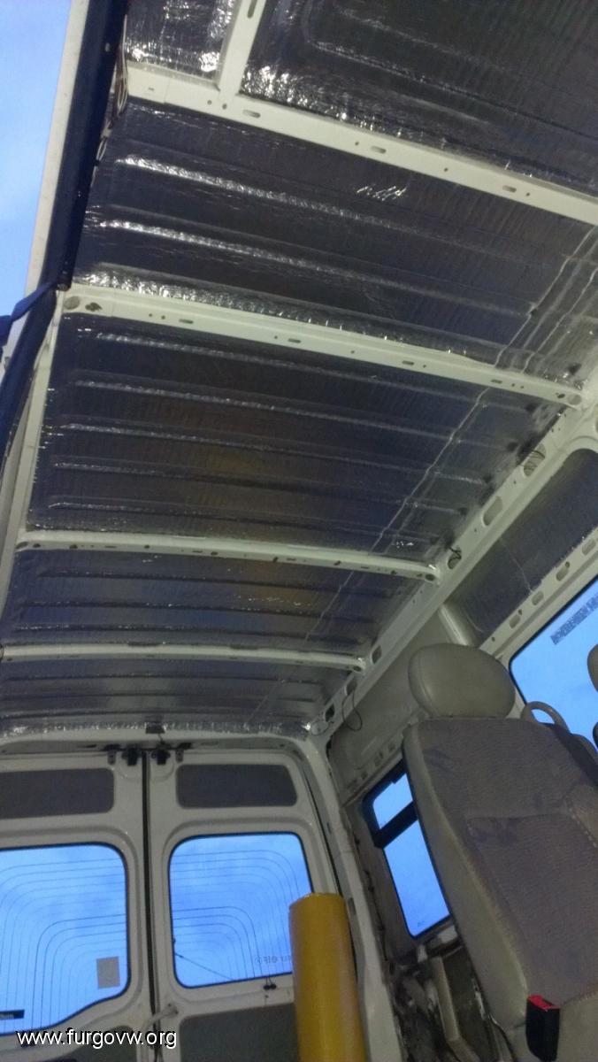

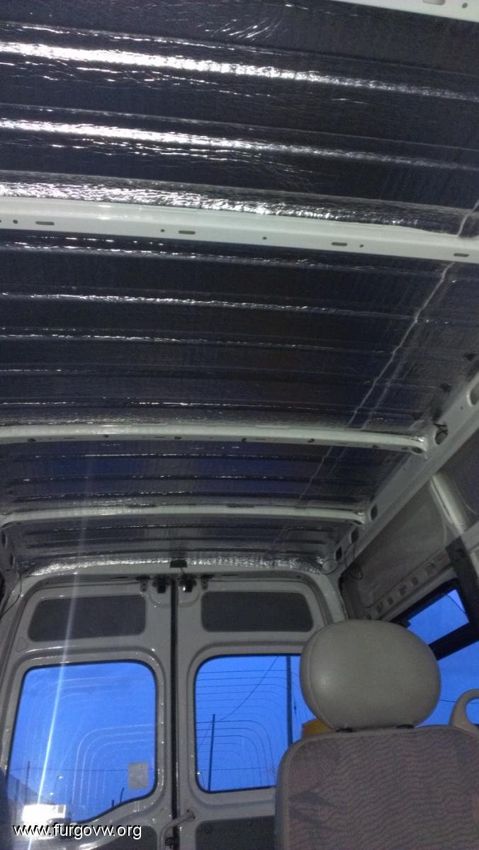

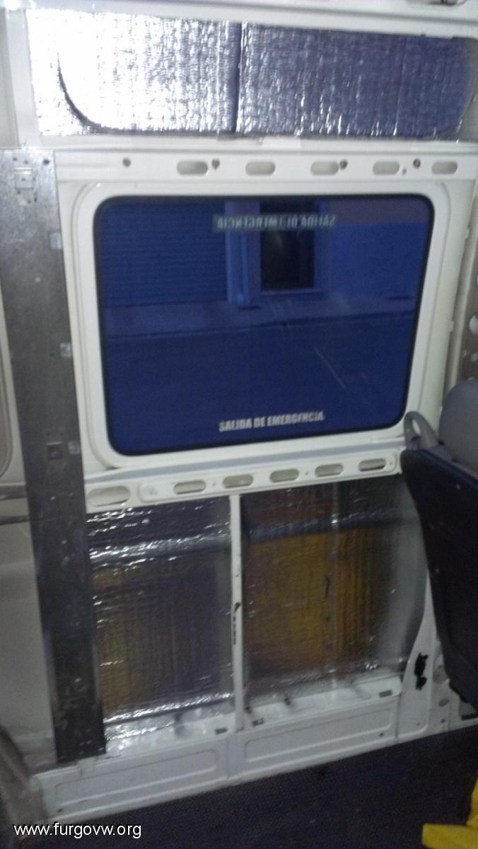

bueno para el aislante elegí Tripomant autoadesivo, estuve mirando mucho aislantes diferentes  y me convencieron el tripomant y el Aislante térmico KaiFlex.
la verdad es que para el tema de instalar es un pasada ya que es facil de poner y se pega que da gusto, pero solo hay un inconveniente que me e dado cuenta ahora, y es que la capa que tiene de aluminio se despega con el calor  :o :o.  con lo cual creo que cuando vuelva a poner las planchas del techo le pondre una capa de lana de roca, para que me aga las dos funciones 1 de aislante y 2 para que me aguante el otro aislante.

Buena base para camperizar  .palmas .palmas .palmas .palmas, felicidades por la furgo, no se porque pero me recuerda a una que me paso medio dia metido dentro de ella.  .panico .panico .panico .panico .panico
Si me permites me quedo por aquí, y si molesto mucho pues una patadita en el culo y con la musica a otra parte.  ;)
Yo  .nono .nono no pondría lana de roca bajo ningún concepto, recoje toda la humedad y es toxica, con el tiempo oxidos y olores, eso ya para viviendas si esta bien, mejor planchas de poliestileno de 3 cm, te hace el mismo servicio y casi el mismo precio.

gracias ESERO, tenia entendido eso de la humedad pero que era toxica no, las planchas de poliésteres tengo recuerdos algo malos pero es otra opción, lo que pasa es que tengo dos rollos de lana de roca que me regalaron y para meter entre los huecos del chasis me iría de perlas, pero no se abra que seguir pensando .loco2  .loco1
y tranquilo que no molestas, al revés seguro que me darás buenas ideas. .palmas

Piensa que lo que te vas ha ahorrar ahora usando la lana de roca lo triplicaras en gastos de chapista o en volver a rehacer el trabajo cuando salgan los oxidos o los olores.
Esta claro que es solo mi opinión y la de otros muchos que tienen la experiencia en sus furgos.
