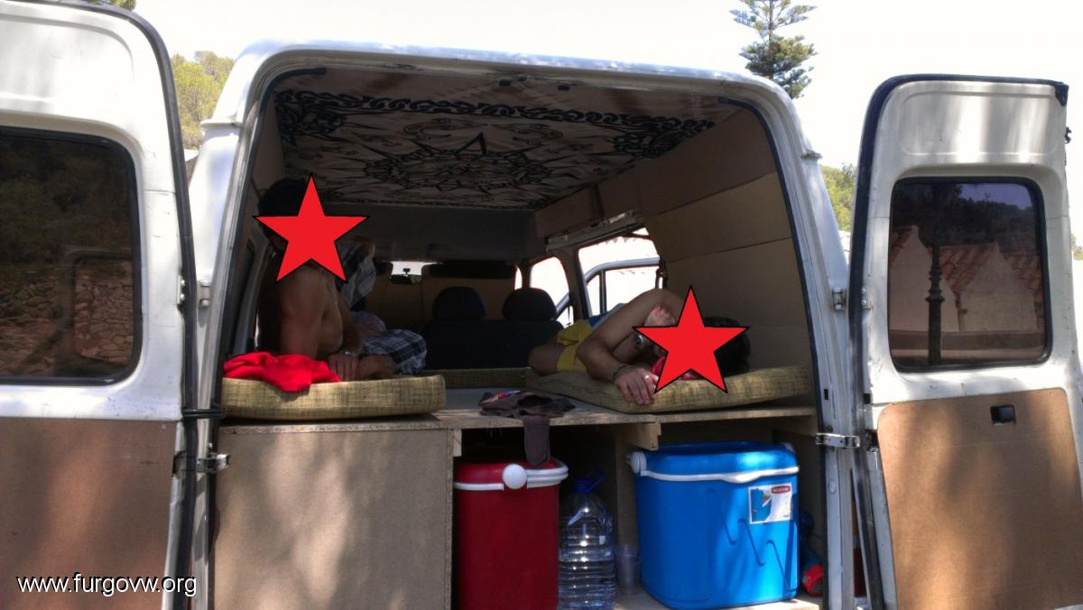

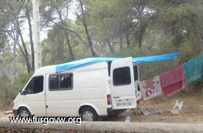

para los pequeños retoques si, pero nada mas, en la otra furgo que tuve, las planchas de poliestireno las pegue con espuma, y los huecos del chasis y los que había entre las planchas también los rellene.
cual fue mi problema??? que los cables de la electricidad estaban entre los paneles y por dentro de la estructura del chasis. ya para pasar los cables me volví loco .loco1 ya que la espuma al expandirte parece que me doblo los tubos o los aplasto y no me pasaban los cables.
haber si encuentro alguna foto y la subo!!!!

[img width=http://www.furgovw.org/galeria/fotos/harry85/imag06650.jpg]
harry85
Aqui esta la primera furgo!!!! ;D ;D  La DISCOVERY WAGON I    .palmas .palmas

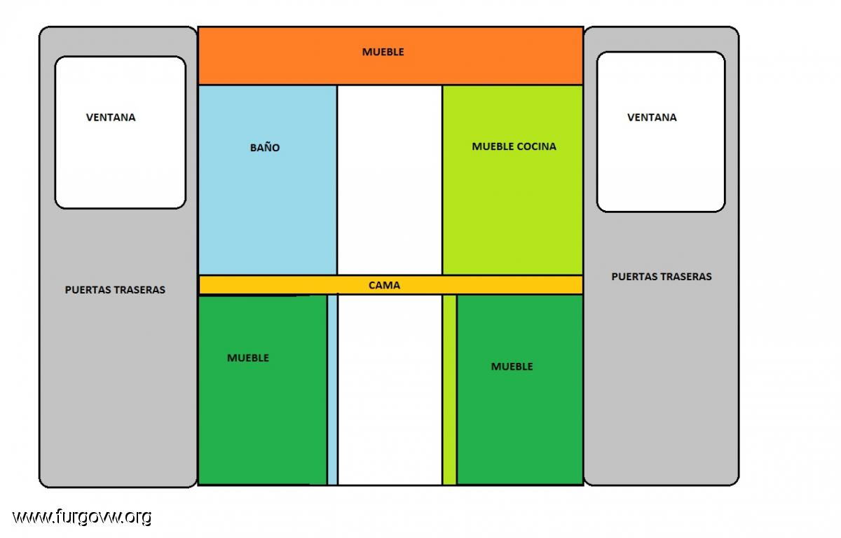

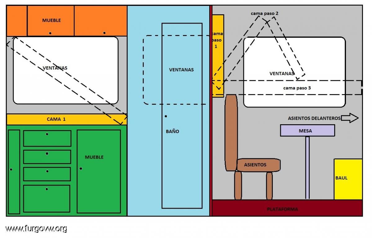

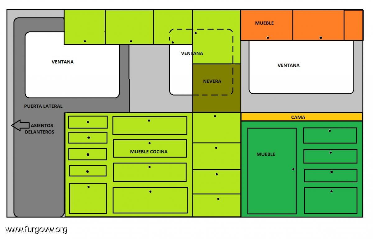

hola,  os dejo unos dibujos de mis ideas a ver que os parece!!!!
lado del conductor
lado del acompañante
vista desde arriba
vista desde las puertas de atras

ESERO
¿Donde vas con tantas gabetas?. Las del mueble bajo la cama no las vas a aprovechar y ademas tendras que poner depositos y llevar trastos varios, te sera mejor arcones, aunque los dividas y le pongas puertas largas.
La pared del baño deverias llevarla hasta el filo de la ventana tras el asiento, así tendras mejor punto de agarre de los costados.
Y unto al mueble nevera igual te cabe un armario de 30 de ancho o quizas prefieras una cocina mas amplia.

    Hola Harry, y los tanques de agua ?, y si pones esas gavetas bajo la cama como accedes a ellas ? no podras abrirlas del todo ..! y lo que dice Esero es verdad, apoyate en las columnas verticales o te quedara la pared del baño en el cristal y se te cuela el agua por la moldura , tienes 140 cm por lo menos de la viga hasta la parte trasera del conductor

harry85
Cita de: ESERO en Junio 18, 2013, 01:13:40 am
supongo que cuando dices gabetas te refieres a los cajones????? ???
la verdad que me pase  .loco2 pero no quiero saber nada de baúles, los odio .latigo. en la otra furgo puse dos baúles y acabe harto y con dolor de espalda, y jure que en la proxima fregó pontria cajones o armarios.

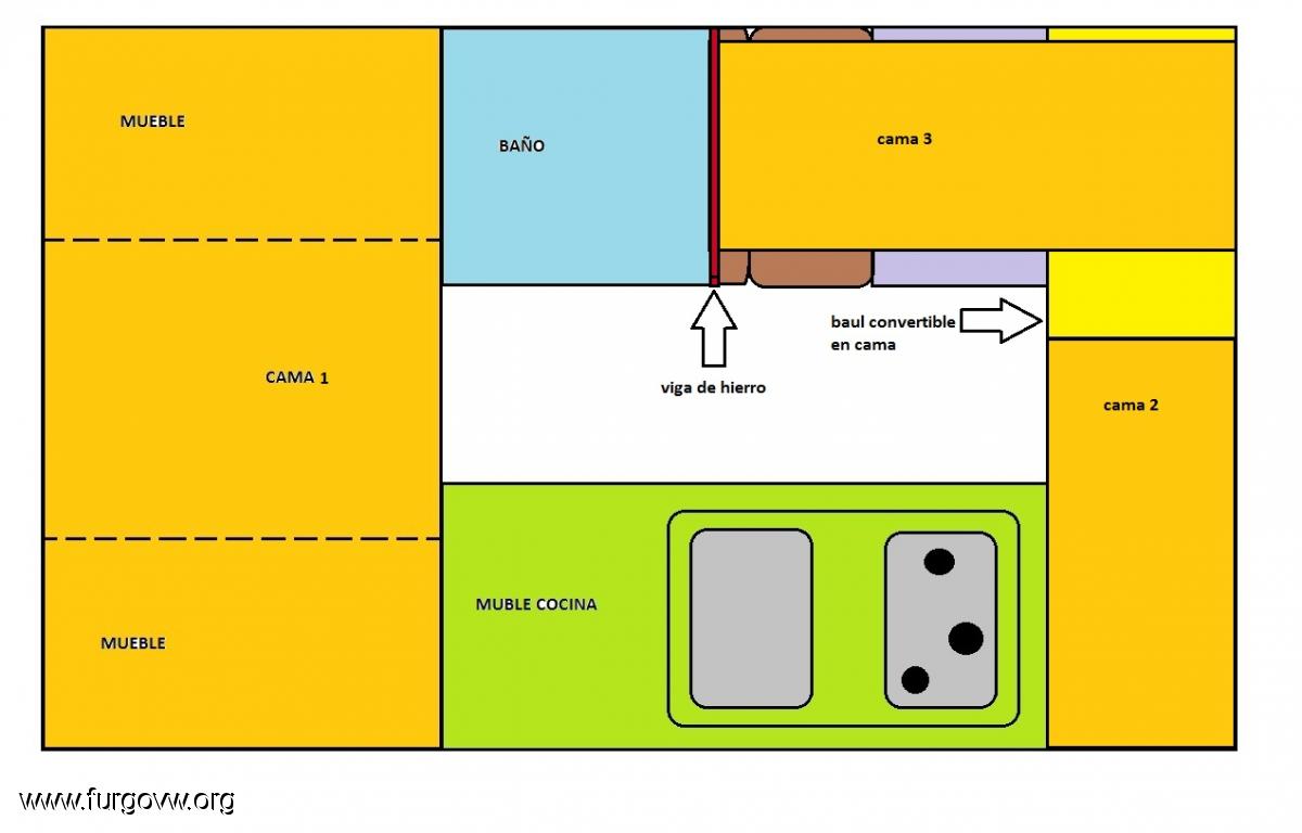

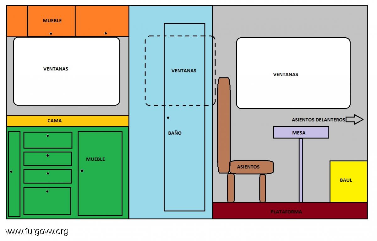

la pared del baño, y encima de los asientos habia pensado poner una cama plegable, cuando lo estuve mirando mas o menos cogían bien las medidas, pero si tengo que levantar los asientos de atrás como me dijo el ingeniero sera algo complicado. te paso una foto.

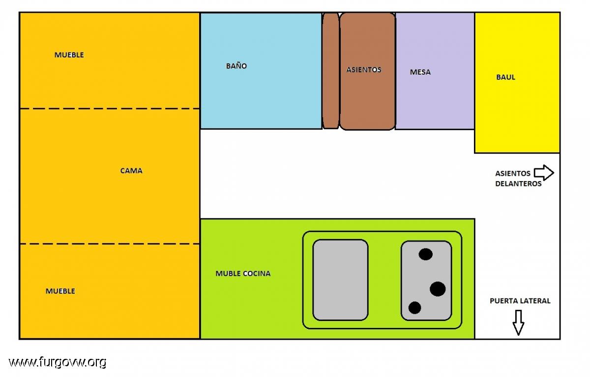

saludos
tengo mirado un tanque de 100l para la parte de abajo " por el centro" o la parte trasera y luego quiero mirar de poner uno dentro del baul.
para acceder a los cajones o puertas " no se que voy a poner todavia" sera levantando la cama, como si fuera un baul, o partir la cama en dos como hiciste tu. Haga lo que haga lo que estoy seguro es que no  .nono .nono quiero baules
os paso otra foto con las camas estiradas.
solo son dibujos, pero es la idea.  Llamadme loco,  .loco1 .loco2 .yupiii

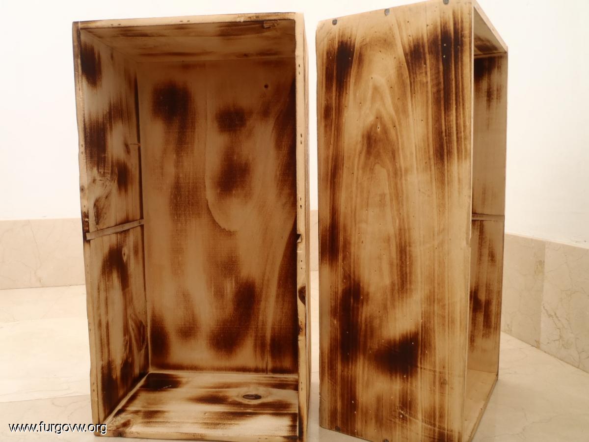

el domingo hablando con la parienta me dijo que estaria bien dejar los muebles con un toque antiguo, que os parece.......
estas dos cajas las hice yo para la casa, al rollo antiguo y con dos capas de barniz, incluso le hize los orificios como las termitas. pues eso estoy planteando dejar asi la furgo.

Me imagino que quieres atras solo una cama doble para hacerla mas larga a la altura del cristal que queda a casi 185, la idea de la cama sobre el comedor y la otra a lo ancho me gusta, también tienes la opcion, asiento-mesa-asiento piloto girado o si llevas 3 plazas delante una a lo ancho de la cabina.

Hombre para un par de cositas en casa lo veo genial,yo también e hecho varias cosas del estilo pero para una furgo no lo veo  :-\
Pero claro para gustos colores  ;)
