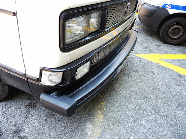

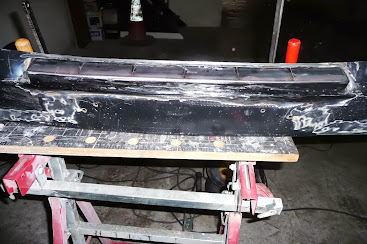

Quienes tenemos la VW T-3 con parachoques metálicos, el delantero parece como si le faltara un trozo de chapa en su parte superior, desde el parachoques hasta la carrocería vertical, hay unos 7 cm. de hueco que parece diseñado como para plantar geranios.
Foto nº 01
Tengo la furgo desde el año 93 y he toqueteado casi todas las piezas, pero el parachoques delantero estaba de origen, lógicamente tenía múltiples picadas de pintura por los impactos de las piedrecillas, y algunas pequeñas abolladuras provocados por esos "otros" que aparcan de oído.

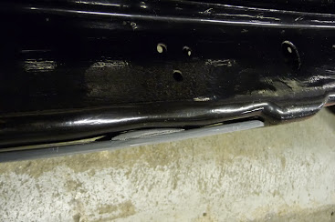

He aquí cómo estaba el parachoques en uno de mis primeros bricos:
Foto nº 02

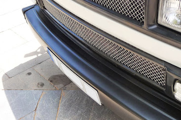

Me propuse mejorar el parachoques en varios aspectos, el principal, prolongar su parte superior hasta llegar a la carrocería para anular esa jardinera que es un nido de suciedad y un foco de óxido al quedarse allí el agua estancada.

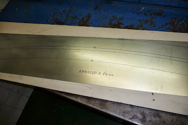

Así empieza el óxido creando ondulaciones y  burbujas en la pintura.
Foto nº 03
Pero por dentro, mirar de lo que es capaz el óxido, al quedarse allí el agua estancada, se va corroyendo por el interior de la chapa.

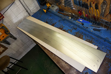

Encargué una chapa galvanizada (mejor si no está galvanizada para la hora de soldarla) de 1,5 mm de espesor, de 1.700 X 260 mm. de la cual saldrían dos piezas, una para mi furgo y otra para la de un buen amigo, si sólo queréis sacar una pieza, el trozo necesario será de 1.700 X 253 X 1,5 mm.
Tras limpiar la chapa con disolvente, sitúo la plantilla sobre la chapa fijándola con cinta adhesiva, procediendo a marcar las dos piezas con un rotulador indeleble.
Foto nº 08
Como se puede observar, casi se desperdicia más chapa de la que usaremos.

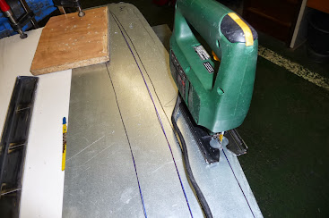

Tomando la caladora con hoja para corte de acero, procedo a recortar las piezas, fijando bien la chapa a la mesa, pues cimbrea muchísimo, lo hice a tramos cortos y usando protección de guantes y gafas.
Foto nº 11
Foto nº 12
Foto nº 13

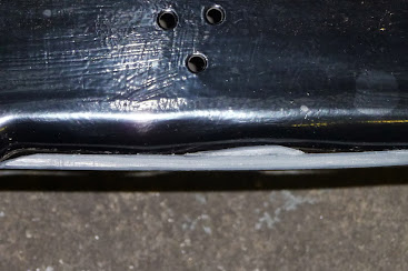

La nueva chapa soldada al parachoques, queda alejada de la chapa vertical de la carrocería unos 15 mm. para que en caso de pequeños golpes de aparcamiento si cediera no toque con la carrocería.
Pero a su vez, tiene que mantener una cierta estanqueidad contra la lluvia, en esa parte  entre la nueva chapa del parachoques y la carrocería, esto lo soluciono instalando una moldura de portón o maletero.
Buscando molduras por todos las tiendas de repuestos de automoción, no hay manera de encontrarlas, desistiendo de ello y pidiéndolas a distancia en Auto recambios Fornillos,  c. Fornillos, nº 30, Madrid 28026   tel. 915604208-0058,  www.fornillosperfiles.es   , tienen buenos precios, pero cuidado con los portes por Seur, éstos me costaron más que las molduras.
La moldura de maletero, recorto un poco la parte armada con metal, dejando 5 cm. del extremo sólo con la parte blanda.

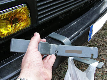

Las esquineras de plástico van sujetas al parachoques y a la chapa lateral de la carrocería, en origen van fijadas a la carrocería con un largo tornillo de rosca chapa, que con cualquier golpecillo, ese agujero se agranda impidiendo roscar otro tornillo.
Vamos a arreglar ese punto débil, por ése agujero agrandado, lo repaso con una broca de  Ø9 mm.,  tras proteger la chapa con pintura antioxidante,  con la pintura fresca, le inserto remaches roscados de M-6, para que al instalar las esquineras, introducir tornillos de nylon de M-6 X 50 que sujetarán bien las esquineras, pero en caso de golpe, en vez de deteriorarse la carrocería, se parta el tornillo que será fácilmente sustituible.
Foto nº 52
