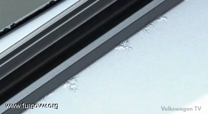

Existen varias reclamaciones de este tipo. Por lo que tengo entendido, el refuerzo del techo de la California está fabricado con una aleación de aluminio que en los últimos modelos han salido defectuosos y se pudre el aluminio. Si tu daño de pintura no es superficial si no que salta la pintura desde el aluminio, VW te sustituye todo el refuerzo frontal del techo. Otra cosa es que se hagan los locos y digan que eso es superficial. Además creo recordar que VW ofrece 2 años de garantía en carrocería y 8 o 10 en corrosión así que no lo dejes pasar.
Foto de corrosión del aluminio

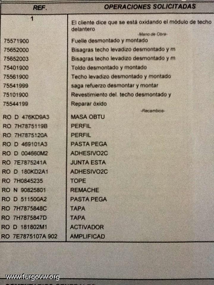

El deflector está oxidado y tienen que repararlo, la garantía es de 10 años si o si, pero aquí pasan ahora dos cosas , una es que te lo vuelven a pintar..... Error es un fallo de fábrica y no reparable por un problema de aleación del metal, pintan espera un tiempo y vuelve a salir cuando?  Pues puede que se te pase la garantía o no y tengas que volver a pintar, segunda cosa que con esto la voy a liar y gorda,( no me hago responsable de nada y esto es supuestamente y tal y tal)  en Alemania la orden es cambiar el deflector y esto es un lío de cojones, es un fallo de garantía y sólo subsanado por cambio de la aleación del material, es una campaña diríamos que un poco escondida o no difundida, el motivo es que cambiar uno solo es una semana por coche con el personal y la lección aprendida, ( en mi caso 10 días más otra visita de una semana y otra visita de 3 días un total de 20 días) , Primero te hacen un informe y fotos, esperan un mes y medio, llega la respuesta pintar o cambiar, te dan hora y dia, lo dejas 10 dias te lo dejan mal vuelves una semana entera y suma y sigue un par de veces más y listo, si el pintor es bueno bien si es un cutre, pues como yo coges una pulidora de un amigo y lo dejas maqueado tu mismo, se supone que viene pintado desde Alemania en mi caso el tono era diferente blanco,y mi coche es  blanco/marfil, tras discutir un poco de que mi coche estaba al sol, según el pintor cambia de color como un camaleón, cualquier día llego y es rojo, en fin, salí derecho a la casa de pintura más cercana cogí la carta de colores la puse encima saque las fotos del color y referencias encima del capo y deflector , volví ligeramente cabreado el pintor este si que se escondió como un camaleón porque no quiso dar la cara y el jefe de taller vio las fotos de la carta de color y las referencias distintas, nueva cita una semana entera para pintar yo creo que esto fue un poco por minarme la moral, pues esto se pinta en dos días, la recogí y me la lleve, y cuando llego casa..... Capuchino, mejor dicho cachapuzada, Levante el techo y estaba todo mal sellado pues quitaron y desplazaron parte de todo ya que la pieza es grande y lo dejaron casi todo sin sellar sobre todo los railes y un corte del soporte que creo que no lo tenía y al modificar pues ahora cambia, y el toldo fiamma  suelto por delante, no se cómo no salió volando de camino a casa,  vuelta para el taller, un cabreo de cojones varias palabras duras con el jefe de taller y dos días más sin coche.
Mi recomendación es luchar por cambiar el deflector, el material no va a cambiar por mucho que lo pintes, esto para la casa no es rentable, la mano de obra esta estipulada por Alemania, es mejor reparar golpes y parachoques que ganas más y menos problemas, aviso a navegantes, si se ponen a reparar todas no dan las horas para todas las que vendieron tardarían años solo con un fallo de garantía que no da dinero, intenten ser los primeros los siguientes esperarán y esperarán y esperarán a que les toque.

Cukiyo25 gracias, es la primera vez que creo que aporto algo de verdad, estoy muy agradecido porque gracias a gente como tu yo disfruto más de mi furgo por eso llevo todo el día dando vueltas porque se me olvidaba algo y no sabía si ponerlo, pero mira por ayudar que no sea, al desmontar te cambian un montos de piezas
Pongo la foto ( creo que la he puesto, he tenido que aprender hoy y soy muy torpe, espero acertar)
Lo digo por si lo quiere hacer alguien por sí mismo o no tiene garantía que sepa lo que tiene que usar o necesitar, por último repito lo dicho, esto es que el material usado no es correcto(aleación de materiales incorrectas al fabricar la pieza) y el nuevo es de otro material que no se oxida( o eso espero).
