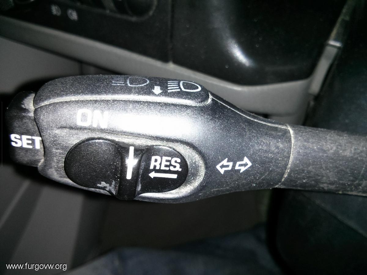

- le doy al deslizador q activa el tempomat pero no se conecta

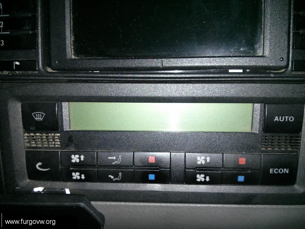

- desde q no funciona, aveces cuando enciendo la furgo me parpadea repetidas veces el display del climatizador. En la consola no me aparece ningún error.
