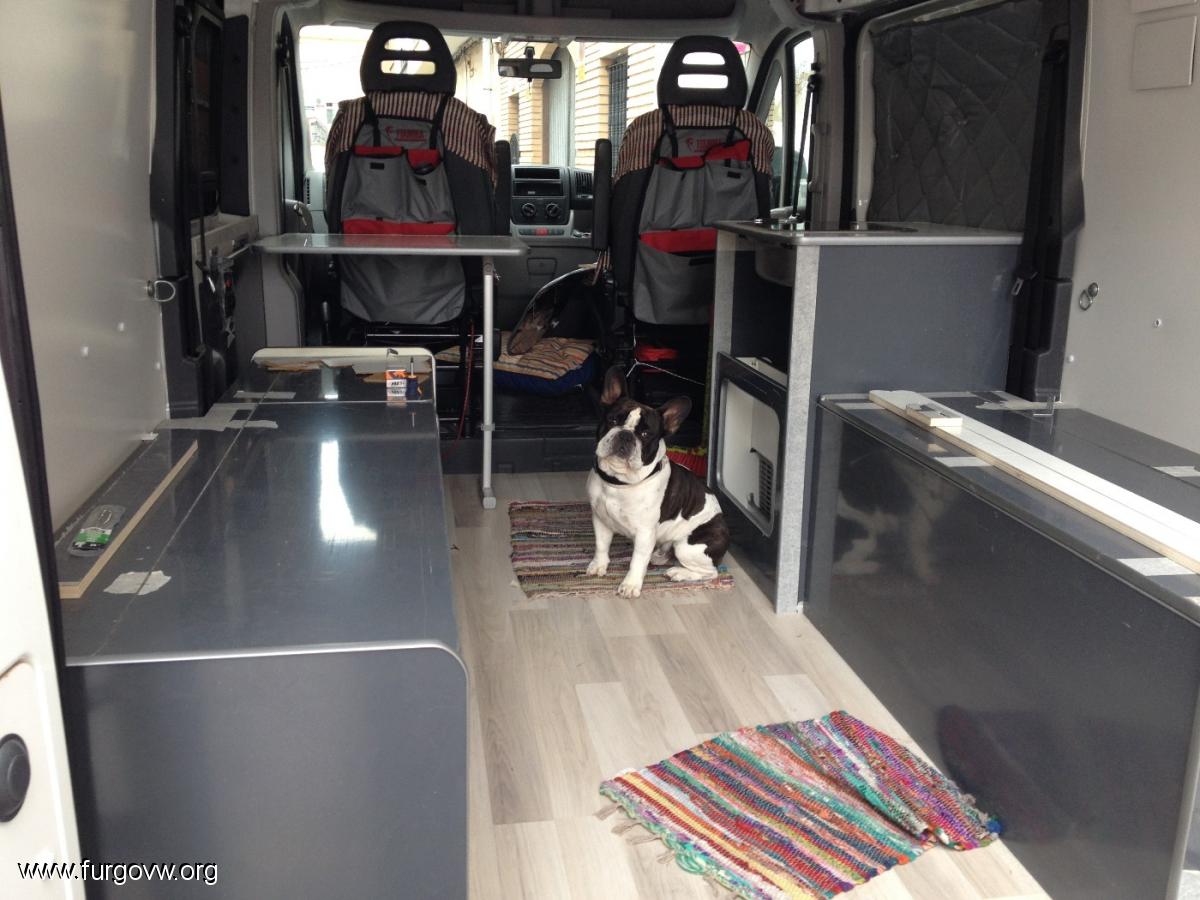

.......La furgo te está quedando de profesional, y pienso que esa madera que le as puesto a de ser mucho mas fácil de limpiarle las manchas de aceite, etc. (como limpiar un cristal), que esa mas rugosa de Luluka, y el brillo que tiene me gusta  .palmas
.......ESERO, le a puesto unos focos de lets que parece un quirófano, de la luz que dan !!!

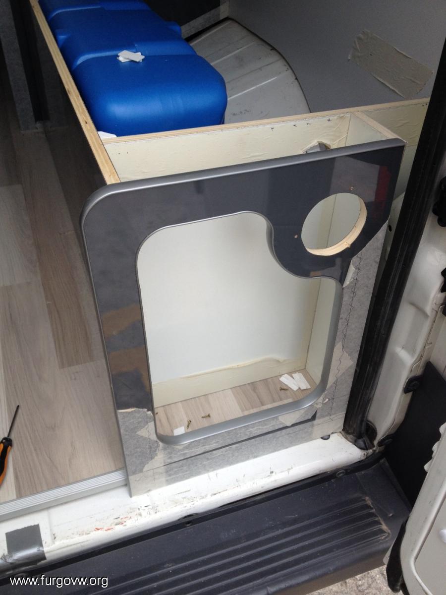

después de romper 1 fresadora de cantos me decidí a comprar  una fresadora normal en leroy u una fresa de 2,5 todo por 45€   la fresa tuve que rebajarla con la radial asta ser de 1,5 mm para que el canto quedara bien prieto . Lo malo de esta modificación de la fresa es que hace mucho humo y lo bueno de esta fresadora es que entra en todos los rincones cosa que la fresadora de cantos en fresados interiores y curvos ni de coña pasa.

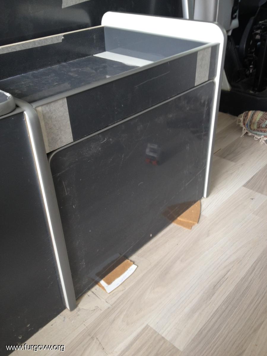

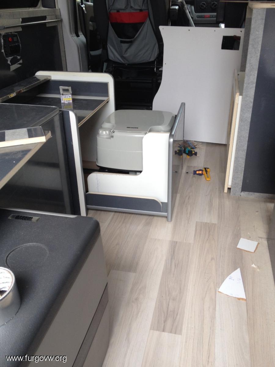

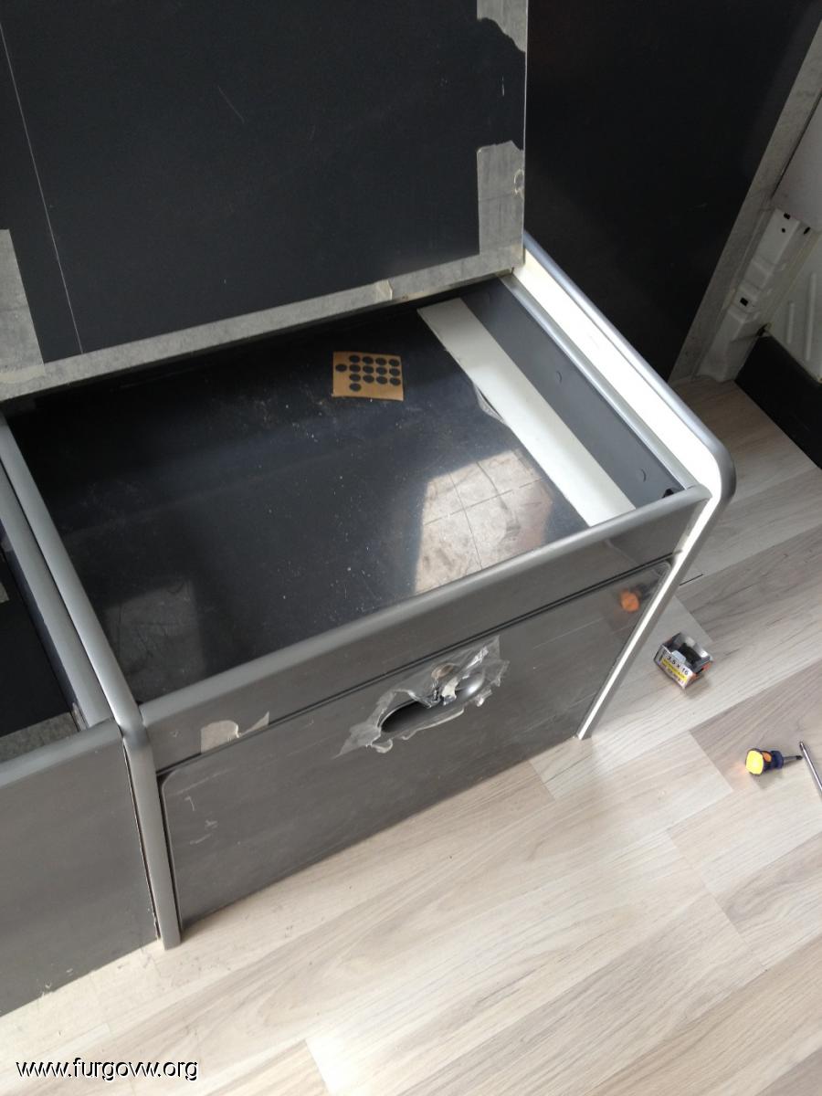

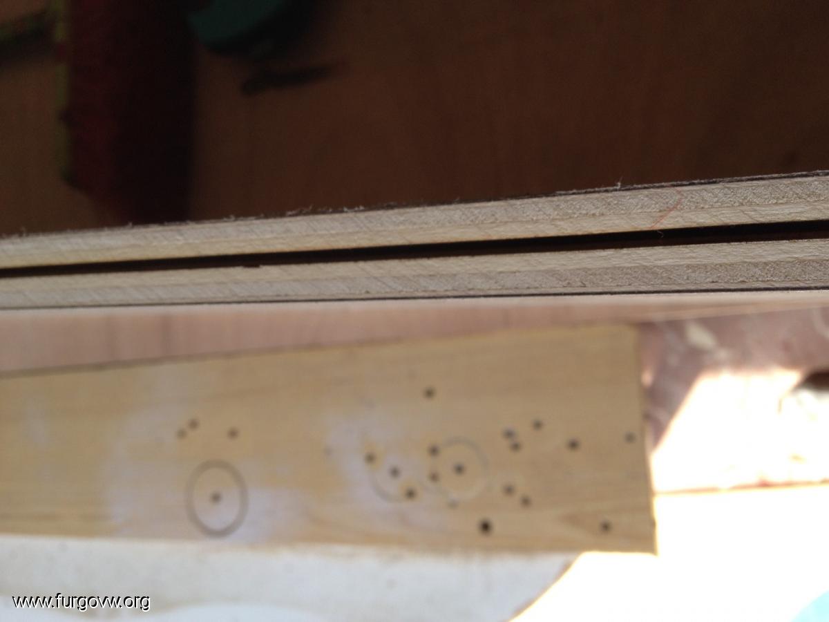

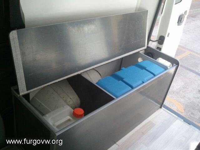

y continuo con los consejos de esero y pongo unos apoyos para las bisagras de piano para que no se descuelguen
con el peso y el paso del tiempo hay se aprecia. y continuamos fresando y terminando los arcones

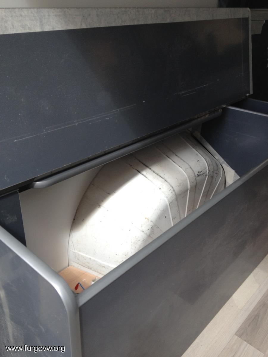

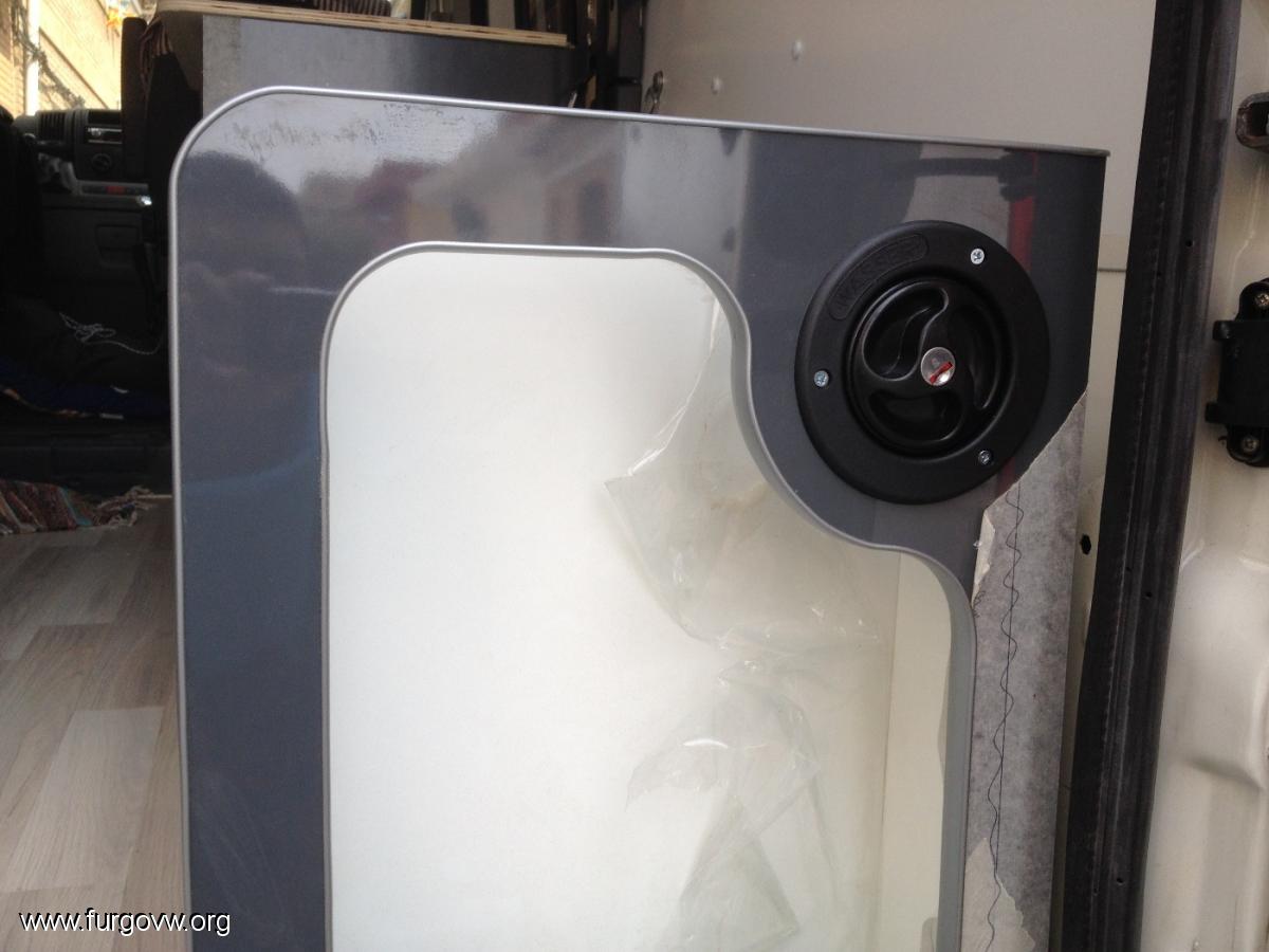

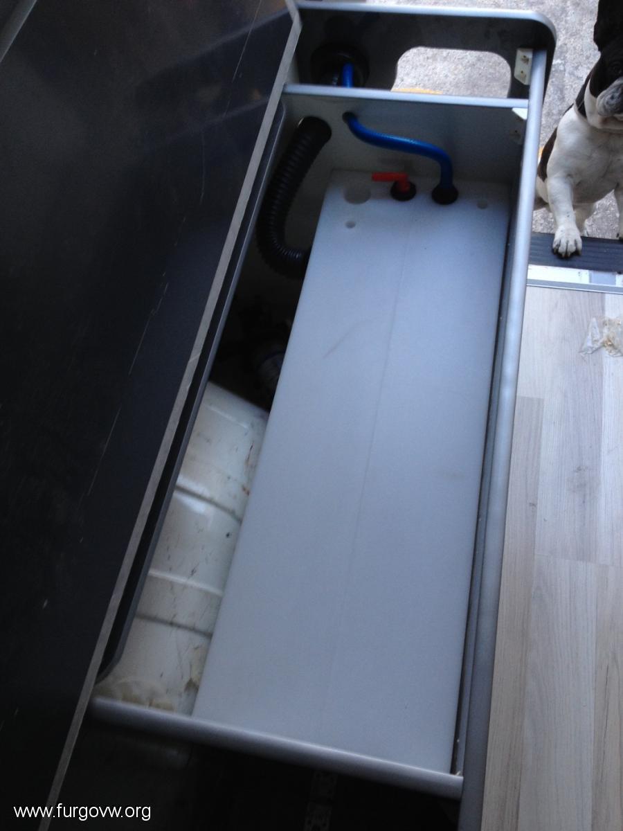

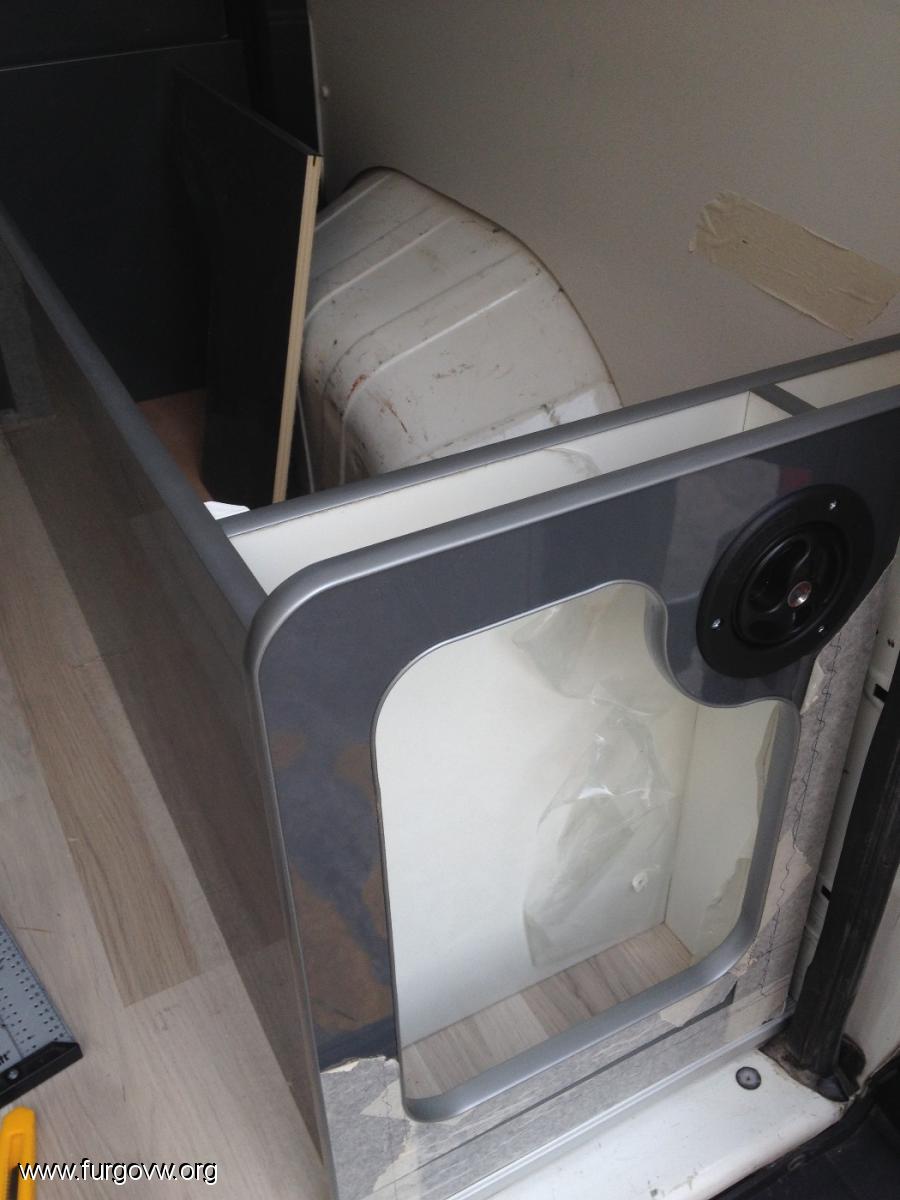

cuando pongo el deposito me doy cuenta que no lo puedo llenar asta el tope ya que la bocana de llenado esta a la misma altura y a la mínima cuesta tendría perdidas , y ademas no puedo haceder al espacio trasero del deposito me decido a comprar otro trasparente y de 5 litros mas .
con este deposito puedo dejar cosas en cima y acceder a la parte trasera ademas de ver el nivel del agua sin necesidad de poner sonda .

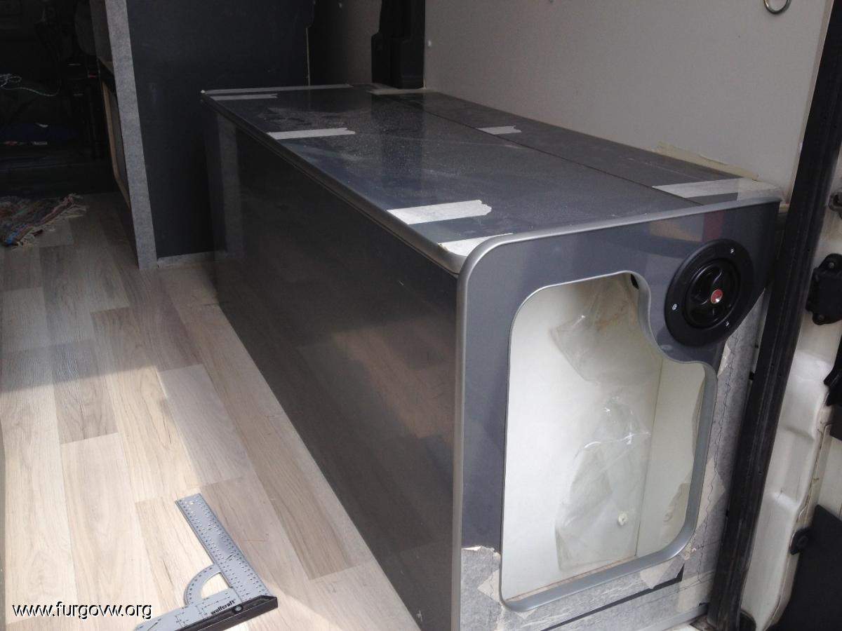

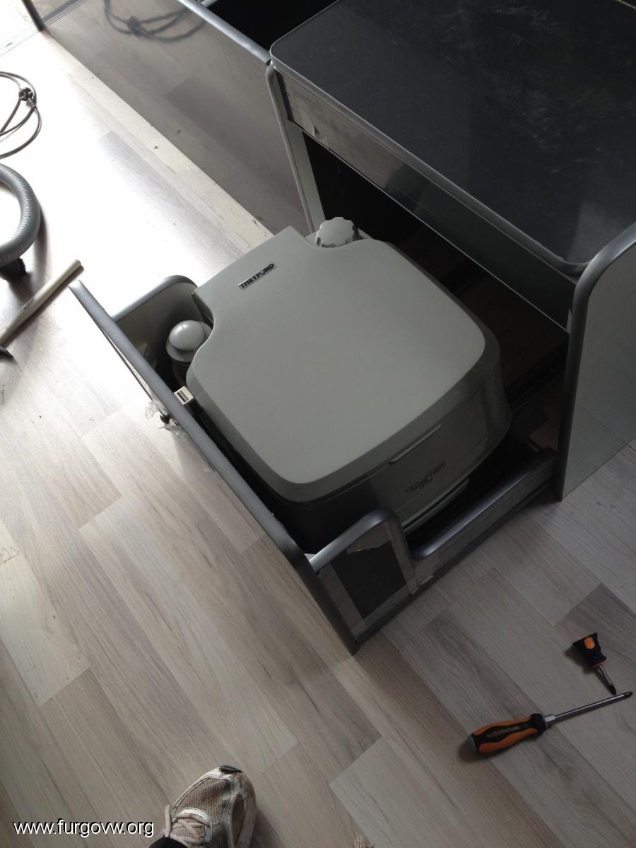

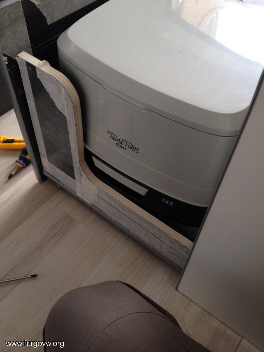

ya terminado el tema del deposito continuo con intención de terminal el potti ya que me faltaban cantos para poder seguir

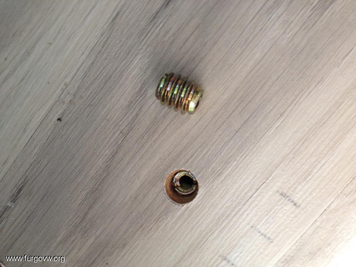

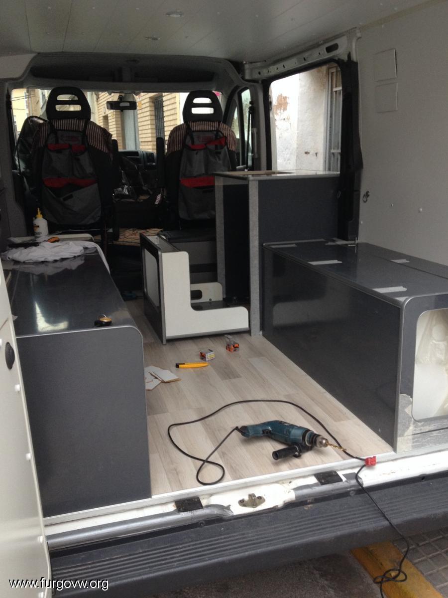

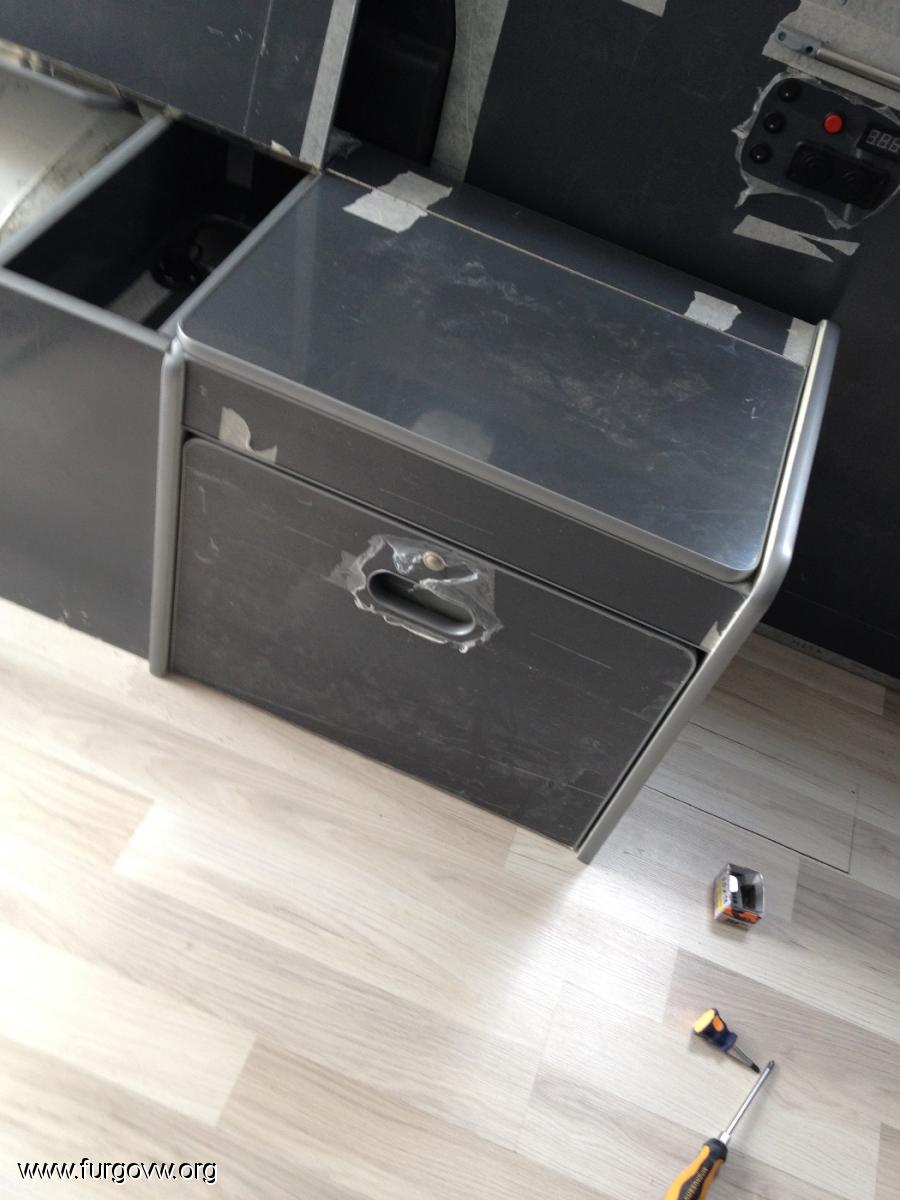

ya terminado me pongo a fijar todo con los remaches roscados para madera o así los llamo yo .meparto .malabares y la verdad es que dan buen resultado .

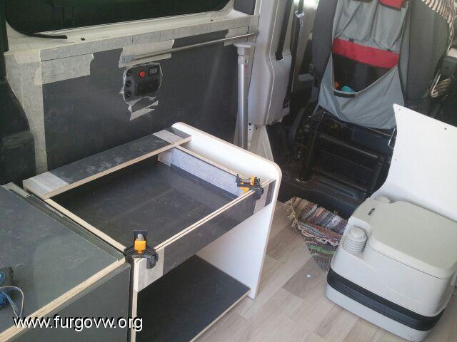

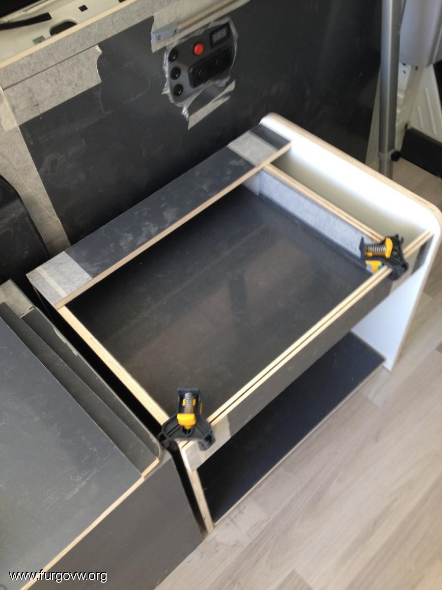

y a ya todo fijado a la espera de poner los cajones y la cama lo cual va esperar un poco asta tener claro como hacer los cajones ta que quiero ponerlo de aluminio como en las cocinas en interior y la madera en el exterior para ahorrar peso .  en esto seguro que alguien me puede decir donde comprarlo . y la cama es poner los largueros y el soporte para poder hacerla mesa que tampoco lo tengo aun

Ole ole! Te esta quedando de lujo! Tengo el mismo sistema de corredera para el poty y te aconsejo que le pongas unos buenos cierres para que no se te salga en las curvas jeje.
Mi Ex-Furgo:  http://www.furgovw.org/index.php?topic=266053.0
No respondo privados, citarme y respondo en publico. Gracias por ayudar a la comunidad.
antonio vlc
le e puesto un cierre de botón espero que sea suficiente  a la nevera le pondré 2 ya que pesa mas  espero que sea suficiente
