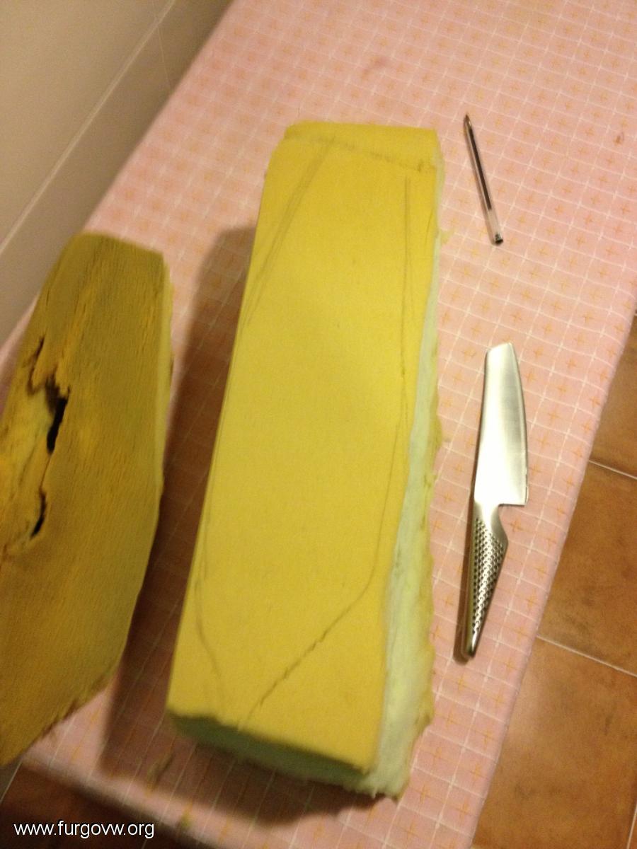

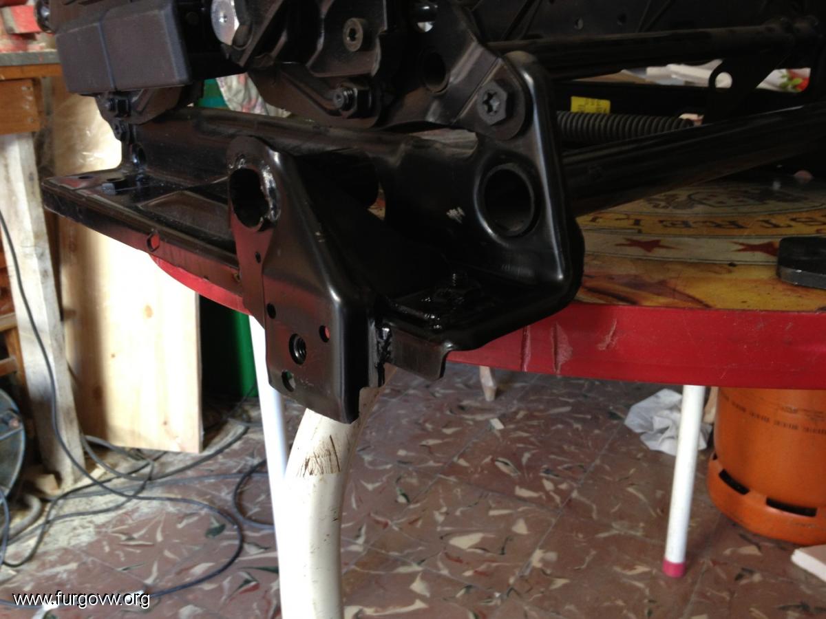

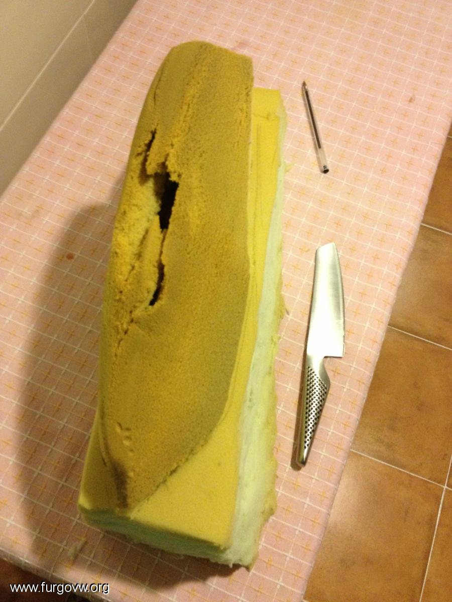

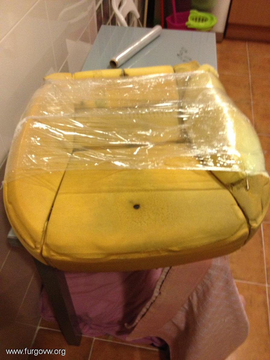

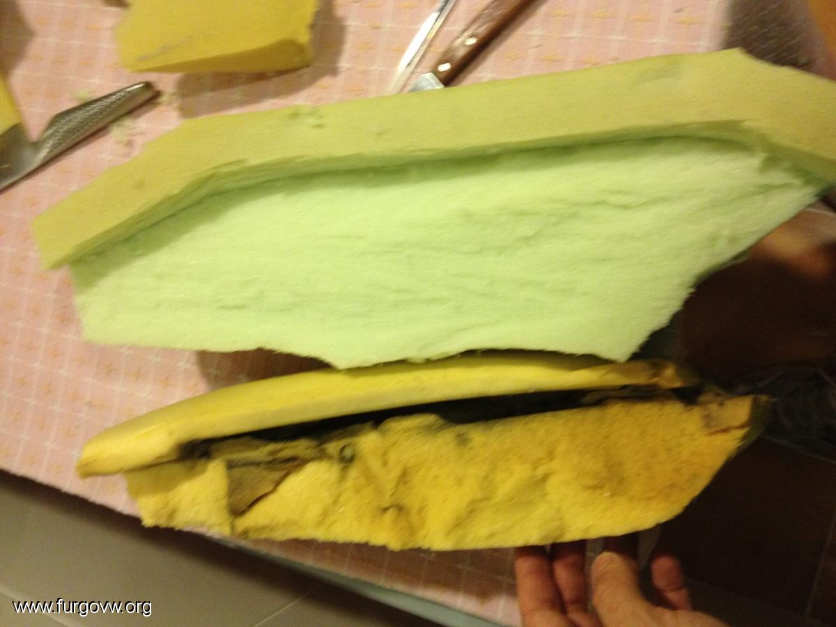

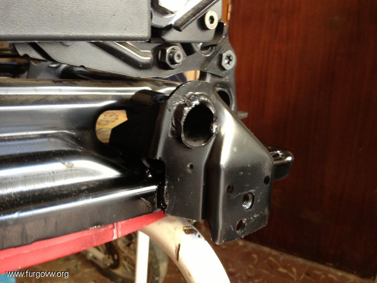

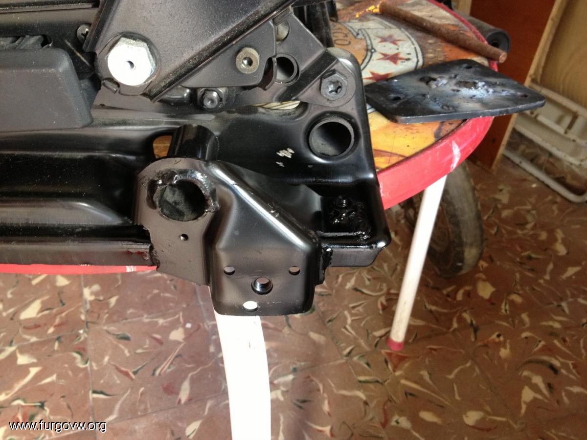

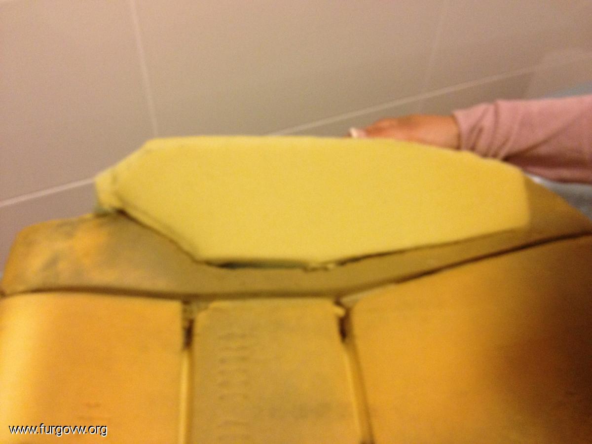

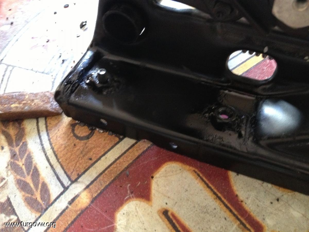

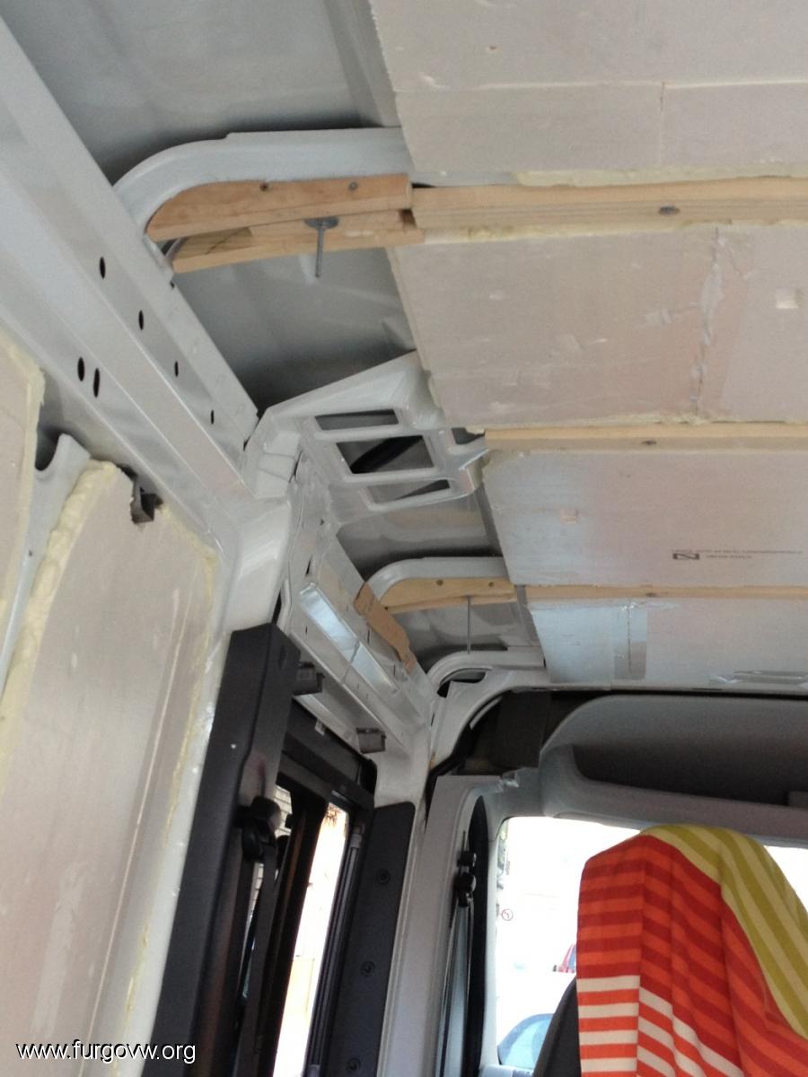

Bueno hoy a sido un día de solucionar dudas y pensar en la soluciones me a llevado casi todo el día pero he echo bastante en primer lugar ya tengo el asiento terminado de soldar y de cambio de la espuma rota ..  La espuma la voy a dejar secar toda la noche y mañana a darle los retoques ..
Y aquí la estructura ya sorda da y pintada con aerosol

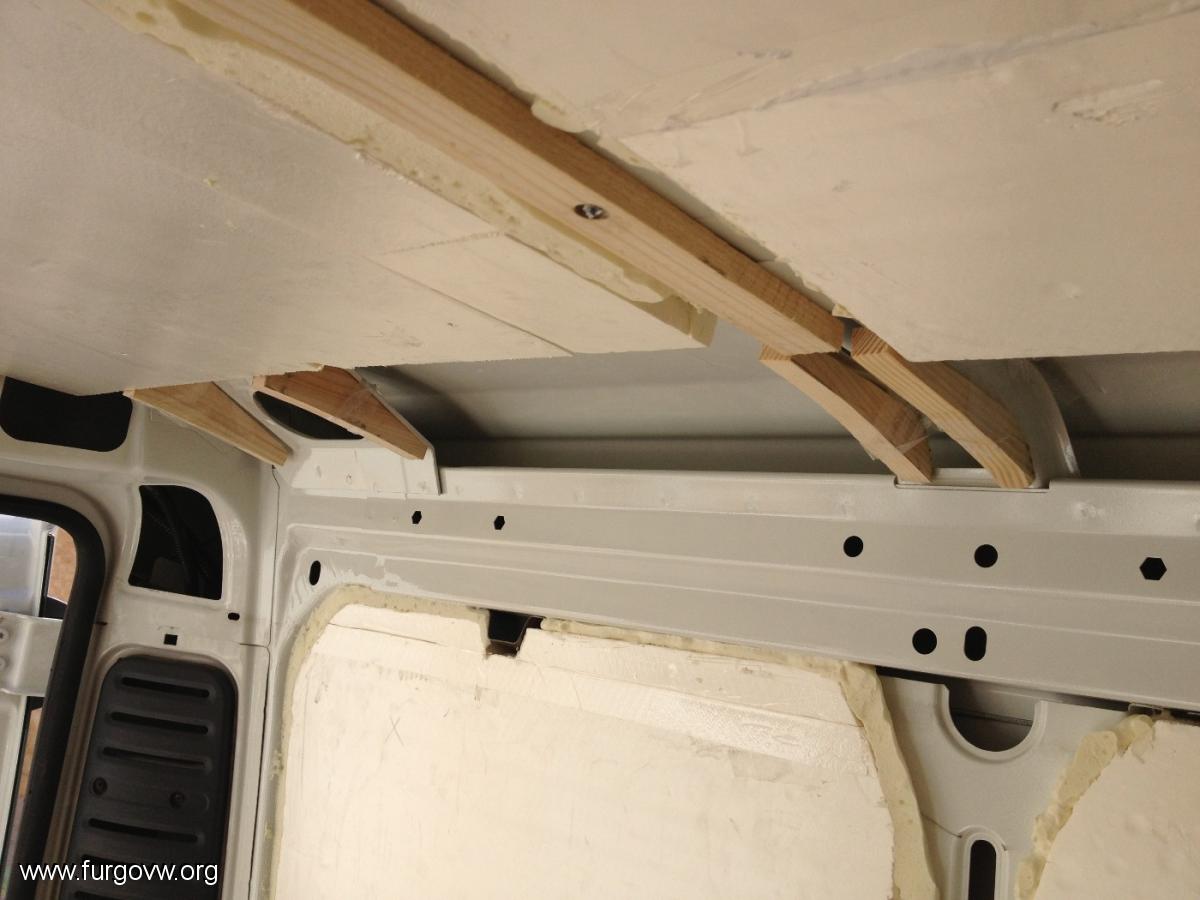

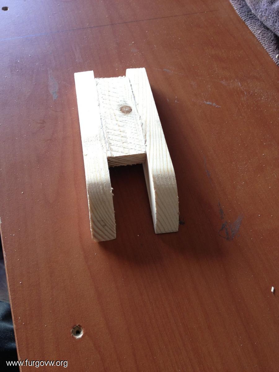

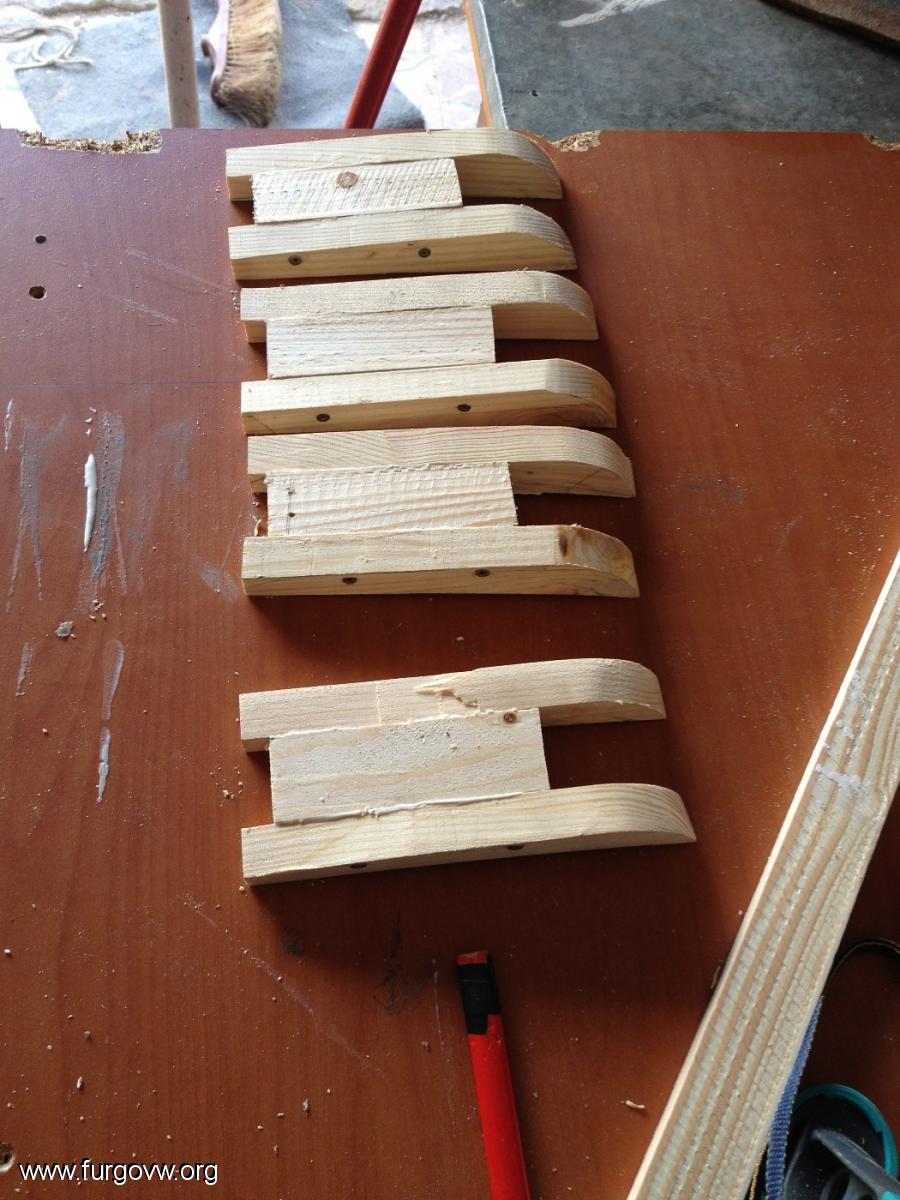

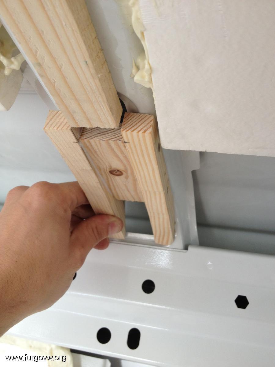

Y aquí las cuLas de madera que tanto dolor de cabeza me an dado para que sean todas iguales a pesar de la viga donde estén y asta que no ponga los tableros no sabré si e acertado con la idea y tendré que hacerlo todo de nuevo !!!
  Mañana más .. Espero colocar el asiento individual , terminar el tema de las vigas y aislar los rincones que me faltan para pasado mañana empezar con el multi capas y el cableado

.......La goma espuma te quedará de lujo !!!  .palmas, y esos suplementos para el techo muy currados !!!  .palmas
.......Una pregunta, los encajes donde van las grapas de plastico del panelado, van sujetas a la chapa con tornillos o soldadas  .confuso2

Que grapas te refieres las que sujetan los plásticos de serie ? Son unas grapas de plástico a presión si te refieres a eso !! Pero creo que no te refieres a eso  ???

La chapa esa es chasis de la furgo soldada y con agujeros para meter las grapas a presión
Si te fijas se ven unos agujeros redondos pues hay van las grapas a presión pero presión de la buena jajaj menos mal que tenía el quita grapas y aún así están duras y parten algunas yo le arranque la cabeza a 3 o 4
Igual en la Ford es diferente

......NO, donde van metidas las del techo.........y yo tengo la misma furgo que la tuya del mismo año y con los mismos km. !!!......en la foto se vé encima del paso de rueda
Jaja con la tabarra que te e dado y no me acuerdo de tu furgo me e confundido con la de rafiki creo  .meparto .meparto
Las del techo van a los laterales en unos salientes con remaches y las vigas del techo  directas a las vigas menos en el centro que tienen unos salientes de plástico para hacer la curva que hace en el centro que es casi de un palmo  es un poco de todo !! Yo solo e quitado las del centro que van con tornillos la de remaches la e dejado más que nada por que no molestan para nada.. Haber si encuentro alguna foto
Guilleridoo
.....OK gracias, esas decia (las del medio con tornillos y las pequeñas salientes con remaches)
.....Si la ford transit es de Rafiki
antonio vlc
Si te fijas en esta foto en el panelado del lateral se ven 2 piezas dentro del corcho esas son las que van remachadas que se pueden quitar fácil con un taladro son remaches de toda la vida  peno ya sabes las quitas y se pierden fijo yo e optado por dejarlas y así se donde están  .meparto .meparto
