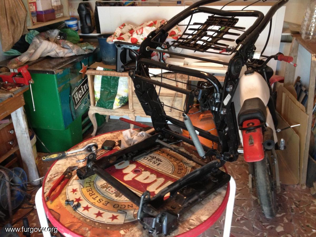

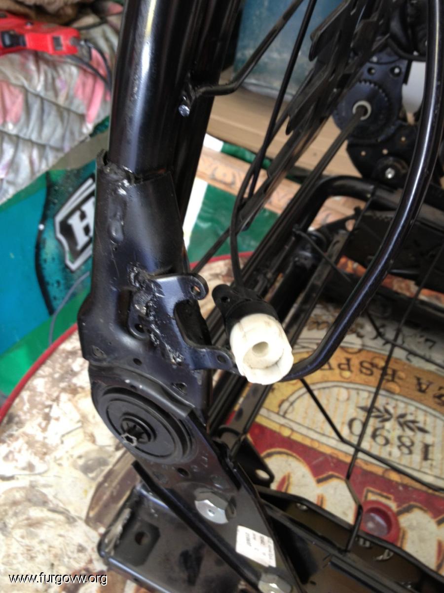

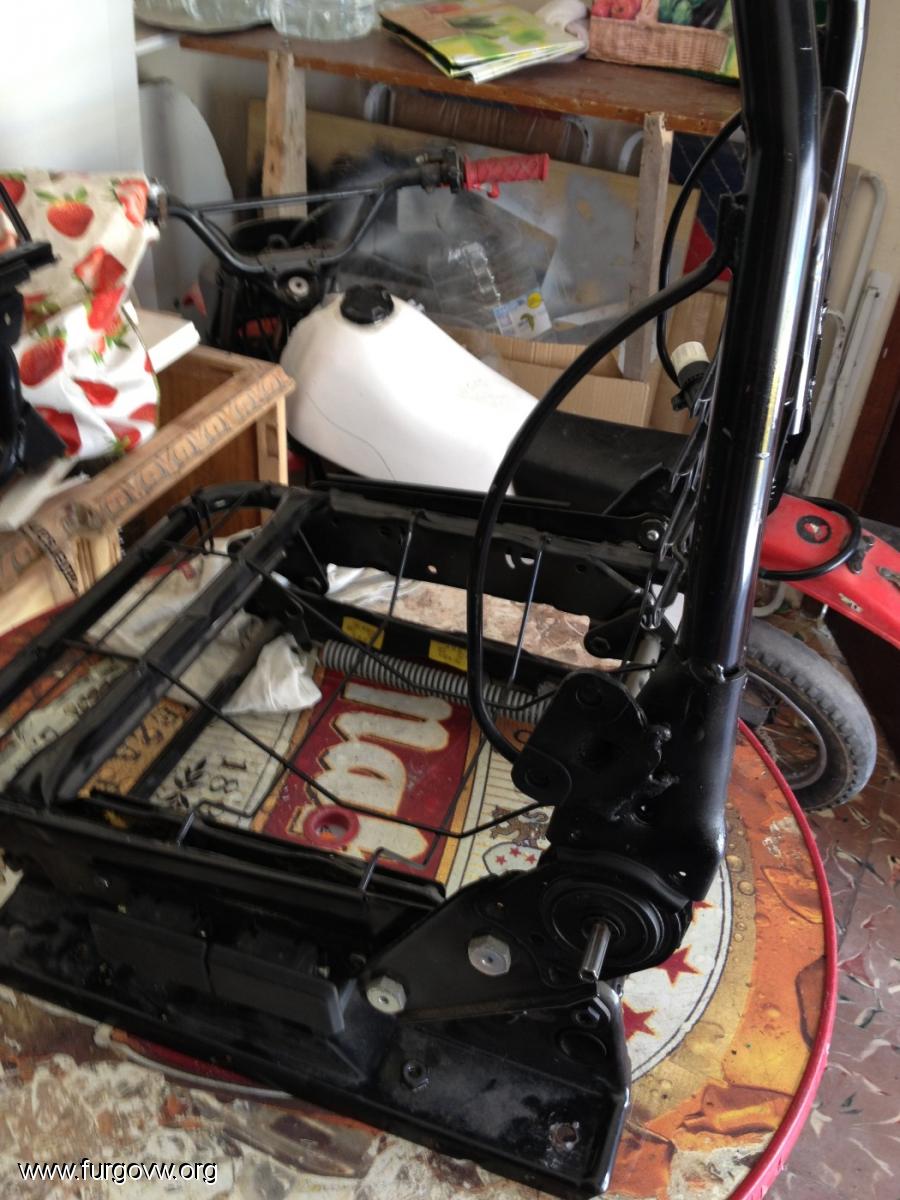

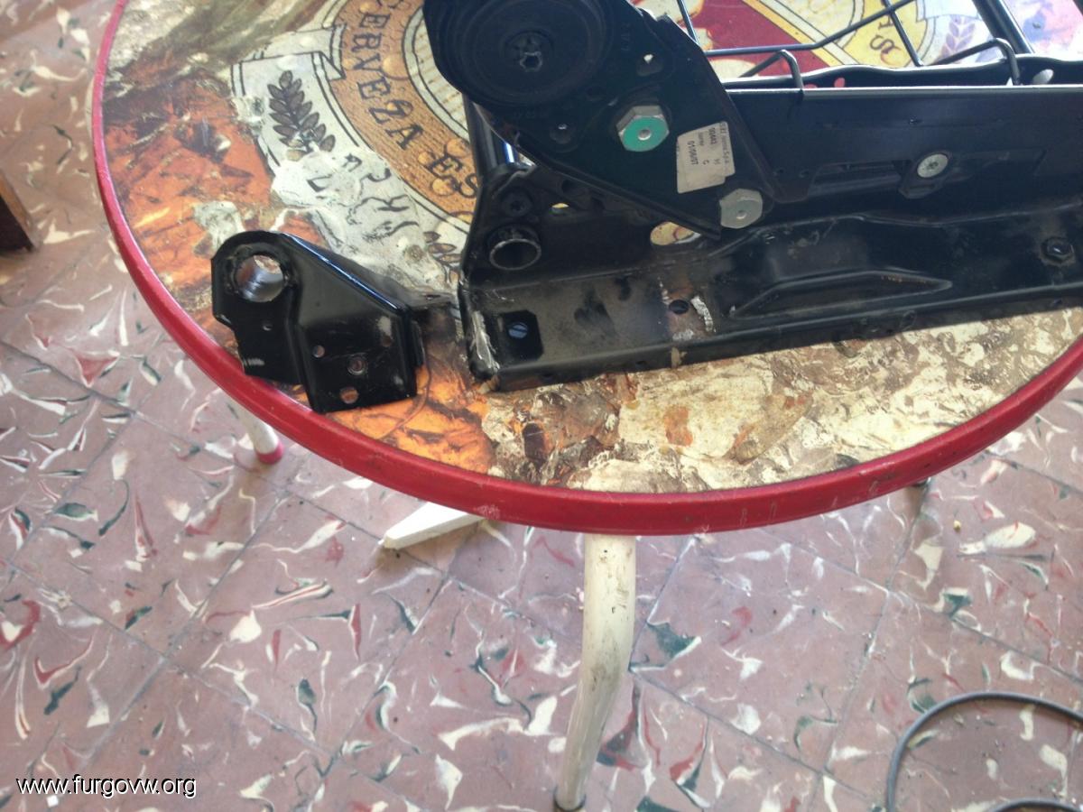

Bueno pues esta mañana me e puesto un ratito con el asiento .. Me a dado faena para quitarle el soporte del cinturón ya que se me a pasado de rosca uno de los tornillo y no veas para sacarlo de donde estaba .. Ya e cambiado el soporte de lumbares y del ampolla brazos ya soldados en su nuevo sitio ara me falta que mi tío que entiende de soldadura me suelde lo del cinturón que con eso no me la juego !!! .meparto .meparto  y ya mañana me pondré con la espuma del asiento .. Pongo unas fotitos
Ya en su nueva posicion ya soldado
Y este el que me a dado la faena hoy

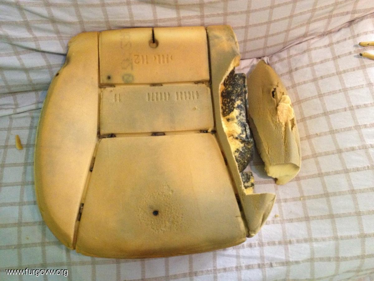

La espuma la e cortado así para poder seguir la línea y el ángulo que marca la vieja
Y la espuma que le falta viendo la foto la sacare del sofá que se ve debajo que no se usa desde que lo tengo y la densidad es la que ando buscando  .meparto .meparto además la mujer ni se va a dar cuenta ya le meteré algún relleno  .sombrero
