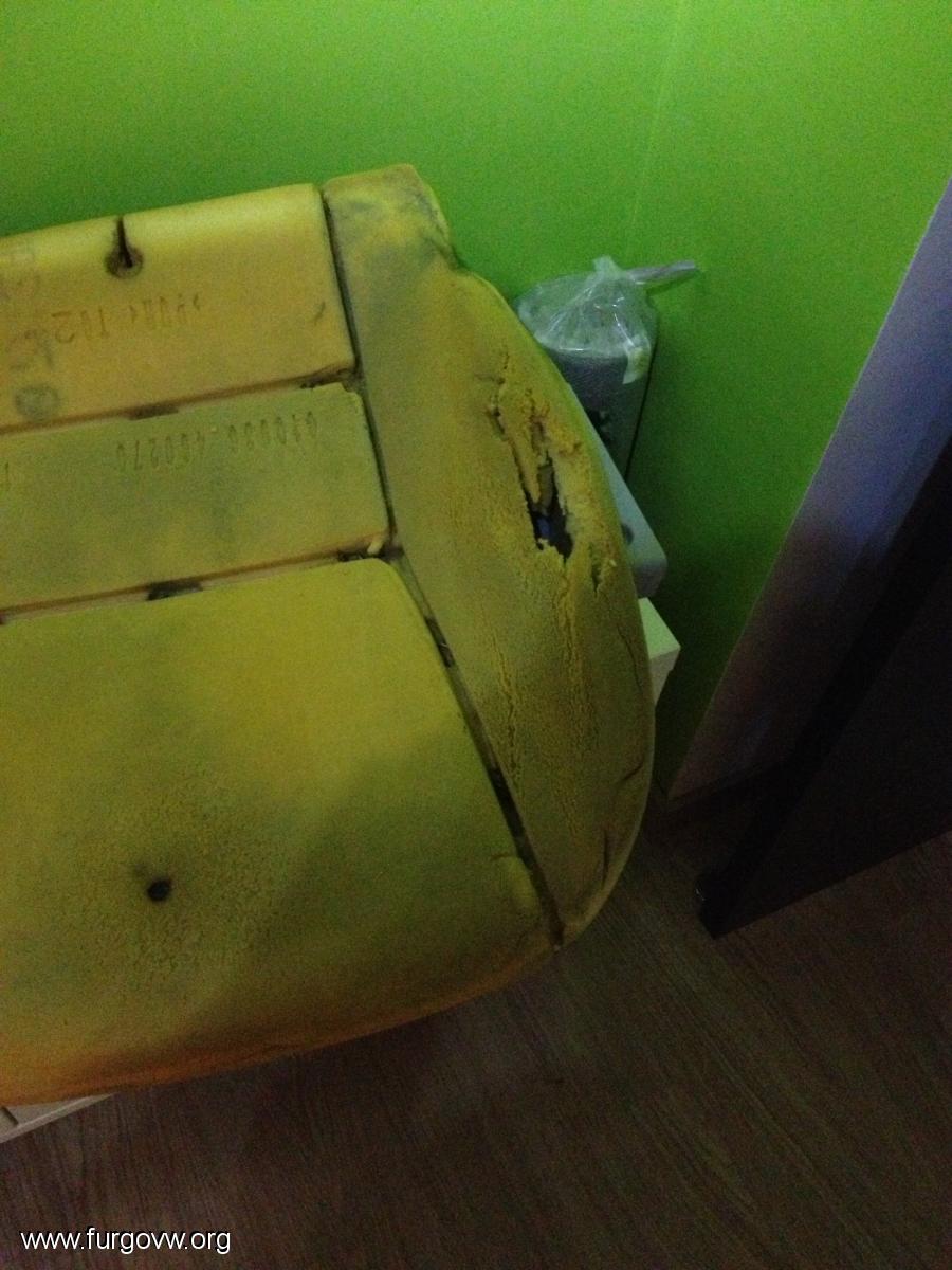

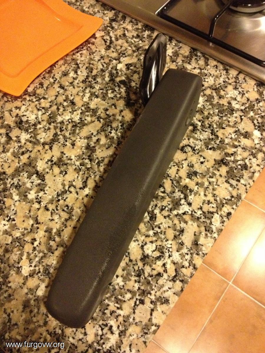

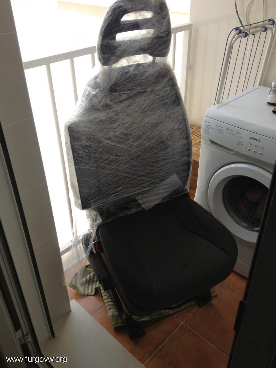

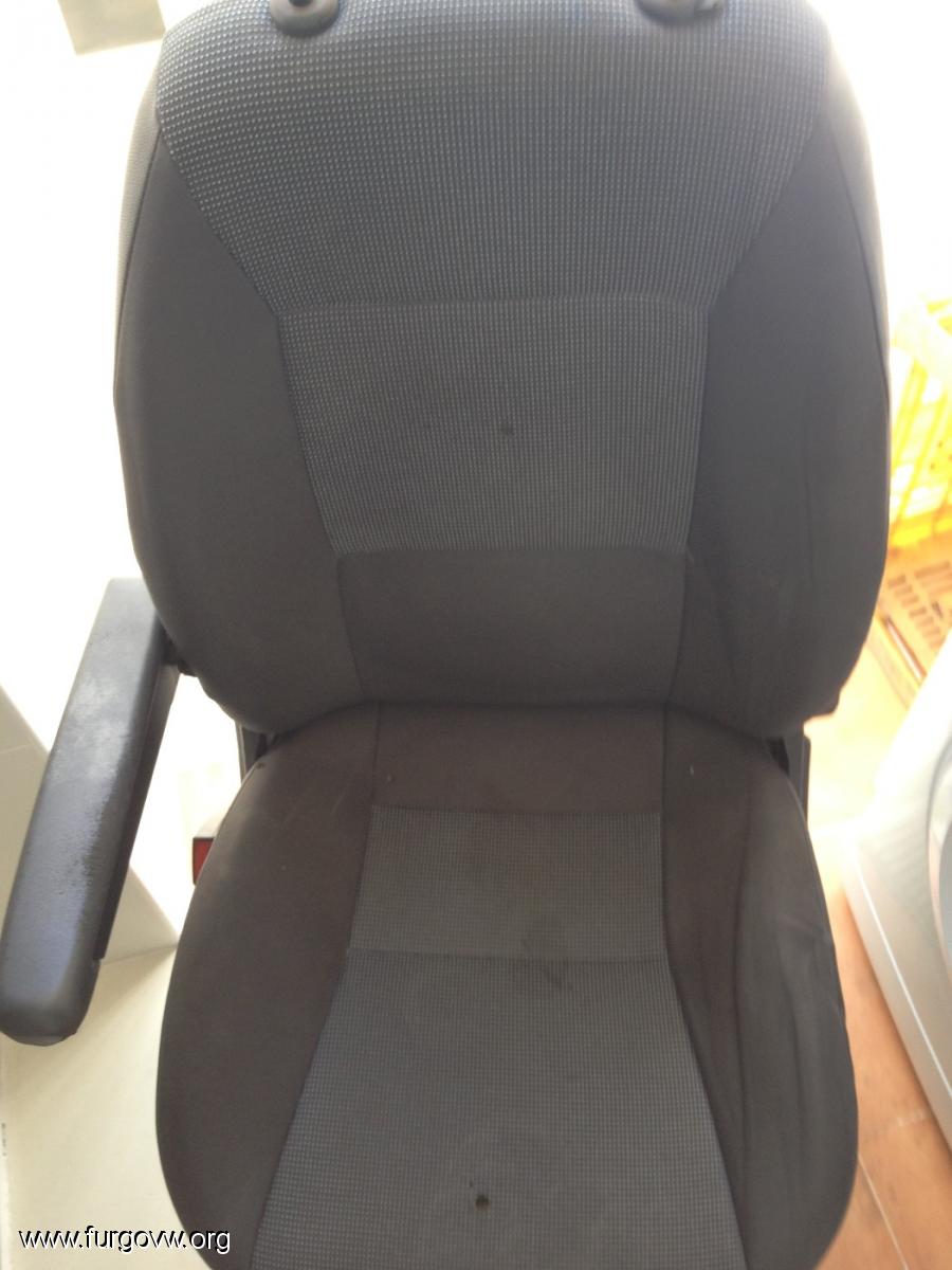

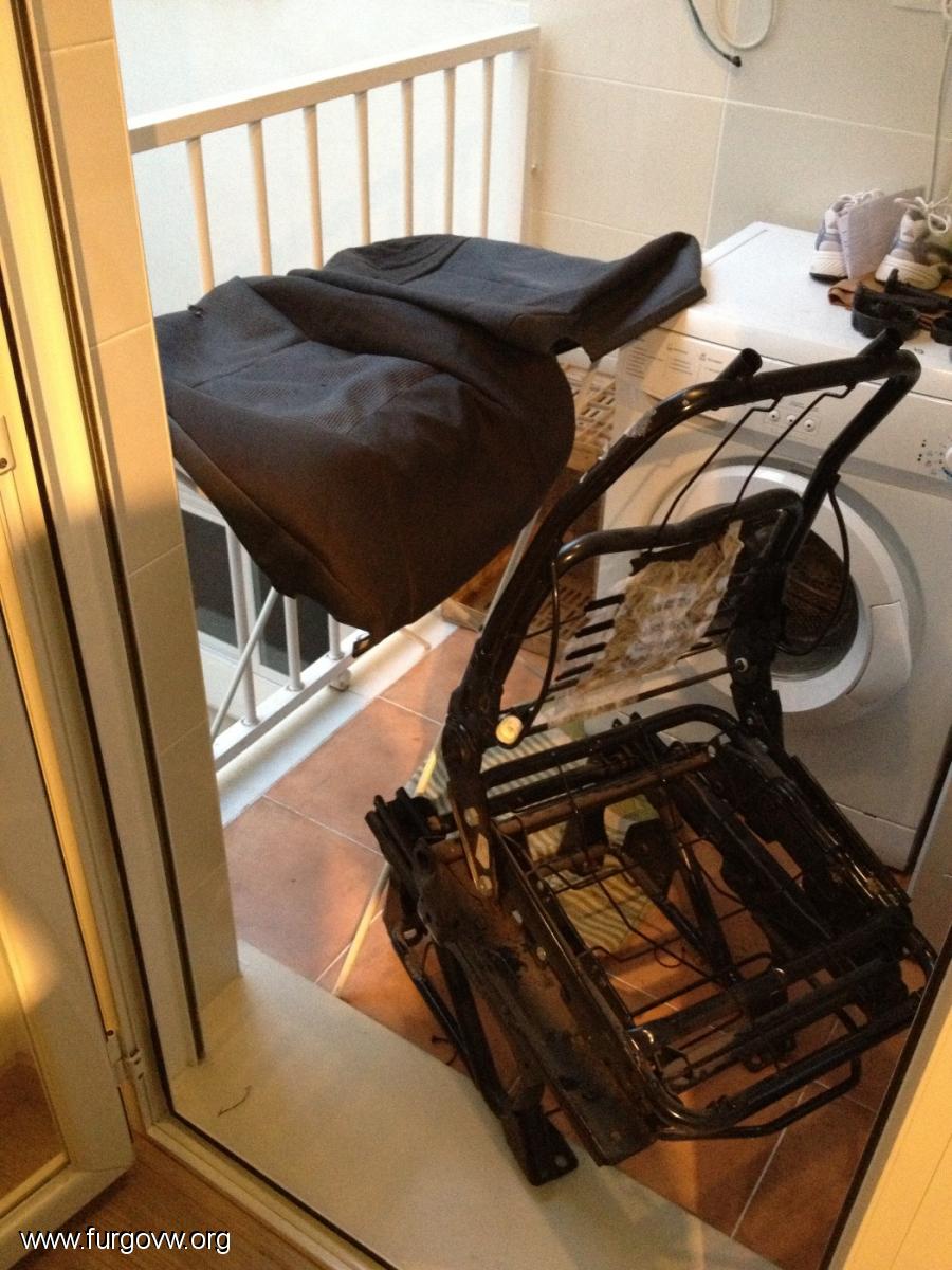

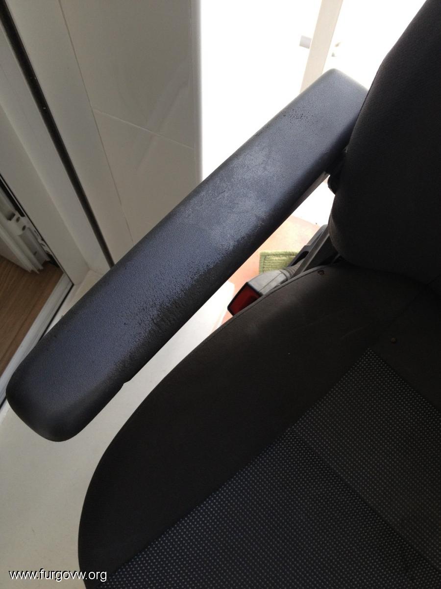

Bueno despues de buscar en mil desguaces encontre un despiece de boxer en mil anucios de un desguace de sevilla  y la tal rocio me dijo que estaba nuevo y yo vi el cielo con sus estrellas. bueno pues me a llegado hoy y de nuevo tiene bien poco, mañana llamare a la tal rocio para que se estire un poco y si no le dire que lo tiene de vuelta !! aunque sea mentirara y me lo quede  .meparto .meparto  tiene marca de tres colillas, el apolla brazos parece que lo a mordido un raton y la esponja pues algo pasada  por donde se baja de la furgo todo lo demas se ve bien, o se veía ara esta desmontado para hacerle los bricos.. el de posa brazos ya esta echo solo falta soldar, y el del cinturon lo tengo que estudiar un poco mas ya que no lo tengo claro.....    pongo unas fotos del asiento

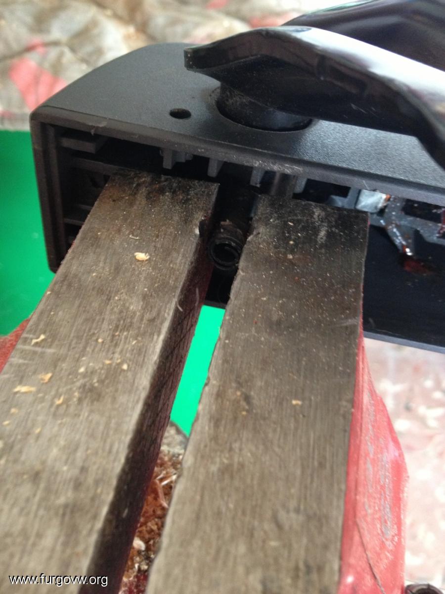

y el brico que colgó draguan a dado su resultado aquí la muestra , lo único lo que e sufrido para sacar el bulon que al final lo e tenido que coger con el torno y obligare desde el hierro para sacarlo   ;D

eso estaba pensando pero no los quiero estropear ya que los usare de vez en cuando y estan practica mente nuevos es una lastima   :-\ igual les pongo unas fundas destas sobre puestas de tipo autocarabana.

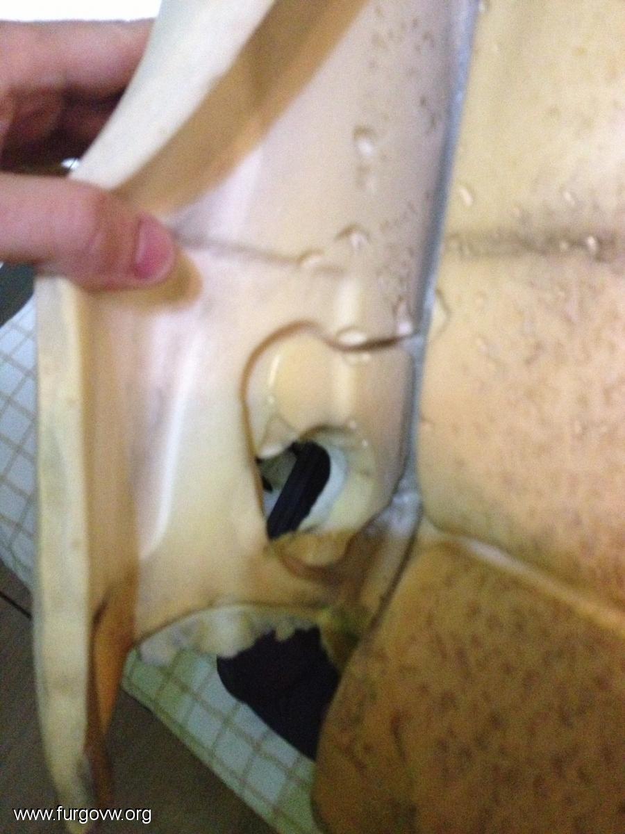

a qui la espuma ..   e visto que esta marcada para cuando se monta en el lao contrario el apolla brazos..
que tipo de dureza es la espuma la mas densa ?

Guilleridoo
.....Hay un brico de cortar y pegar un trozo nuevo de la espuma del asiento !!!
ESERO
Yo le puse la esponja completa del grueso mas grande y de densidad 30, en mi hilo tienes como le di la forma del asiento y a día de hoy esta como el día que lo puse.
En cuanto a las fundas le pones a los dos a los delanteros y listo.

Voy a buscarlo Esero sabes más o menos en la página que se encuentra ?  .meparto .meparto la espuma donde se compra en cualquier tapicero ?

ESERO
La espuma en cualquier tapicero o tienda especializada en ese tema, no tiene porque ser tapicería, lleva la esponja vieja y ya ellos te calculan el largo, ancho y grueso, si ademas le dan algo de forma y no te cobran mucho te quedara mejor.
Lo de la pagina del brico. http://www.furgovw.org/index.php?topic=235800.660

No hay tapicerías por allí que vendan la espuma del asiento igual a la original? Por lo del estado del asiento no te preocupes en todos los desguaces del mundo dicen lo mismo y cuando los ves dan asco, a mí me paso lo mismo me volví sin comprarlos y a la semana los compré porque es como buscar una aguja en un pajar.

Muy currado Esero.. Te a quedado de p.m.  :-[  voy a buscar espuma de esta densidad y me pondré a ello  .palmas.
