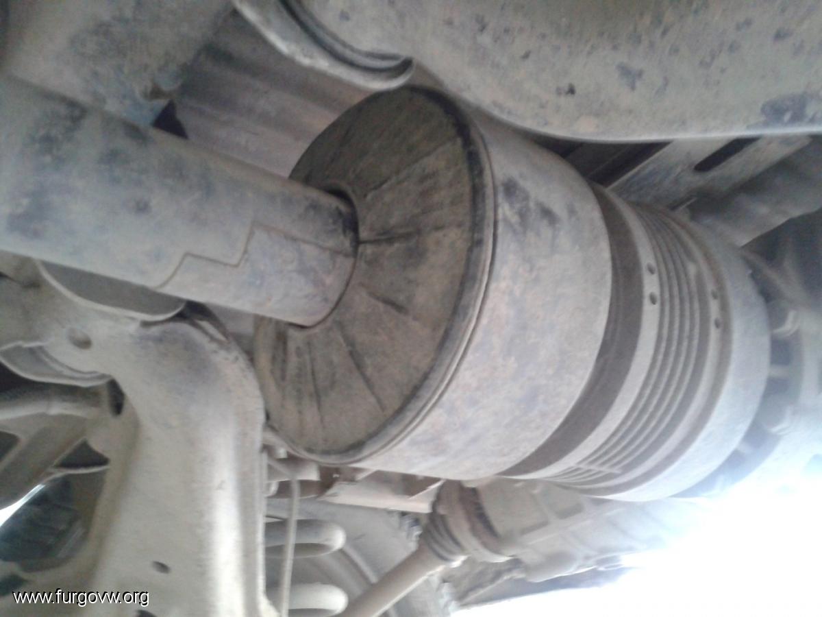

Bueno, ya he pasado por el taller y parece que en principio quedará todo solucionado.
Lo del maldito ruido que me traía loco y que en su día se diagnosticó por el mecánico como "cascarilla que se crea en el interior de la cardán" y que hubiera tenido que sufrir durante toda la vida útil de mi furgo, han resultado ser un par de piedras en el interior del viscoso.  Resulta que hoy si hemos podido mirarlo dentro del taller y subiendo la furgo al elevador (no como el otro día que se miró en la calle y arrastrándonos por el suelo) y de esa forma si hemos podido encontrar la procedencia exacta del maldito ruido.
Las dos piedras se habían colado por la goma que tapa el visco: cascarilla, cascarilla... .nono .nono

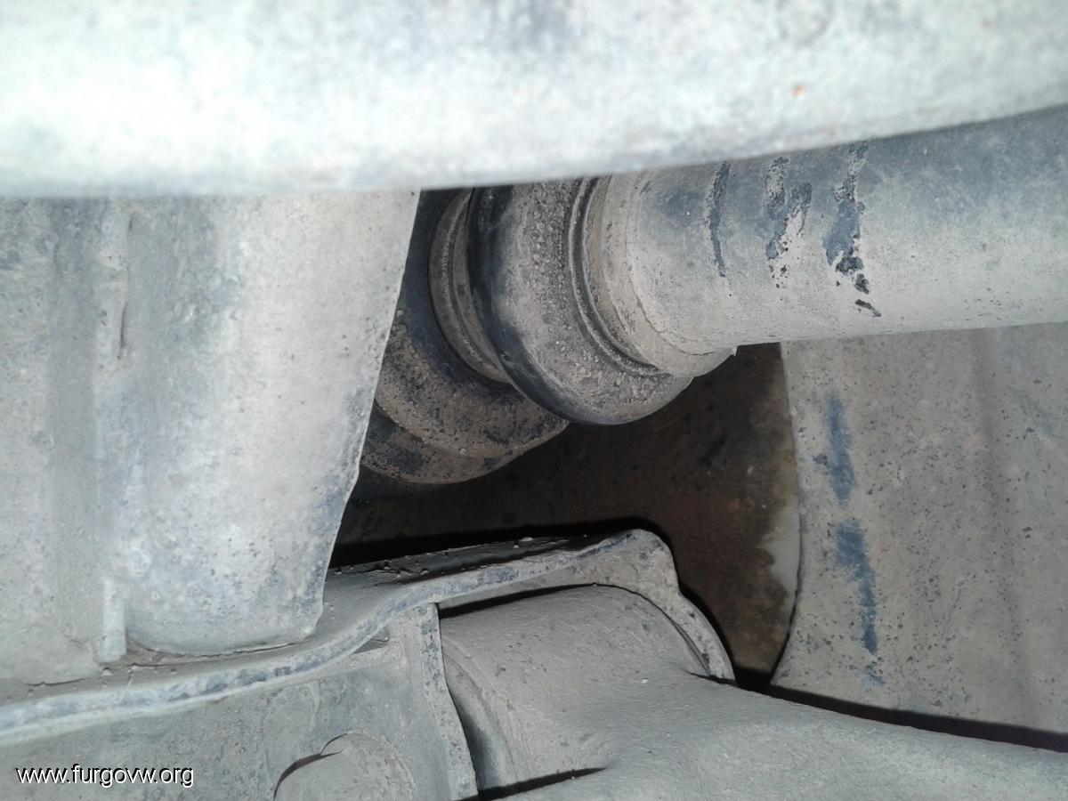

Otro de los "problemillas" del montaje es este:
Aquí se ve claramente como el guardapolvo de la homocinética está rozando en el hierro inferior. Hierro que tendría que haberse aplastado tal y como especifican los señores de Seikel y que el anterior dueño del Kit (Marcus) se encargó de repetir hasta la saciedad al mecánico.
Pues bien, la situación es la siguiente. Ese guardapolvos ya está roto, rajado de arriba a bajo, inservible, destrozado. Cierto es, y también tengo que decirlo, que sólo es uno el que se ha roto y el del otro lado no se ve rozado. Y ahora lanzo la pregunta del millón: se ha roto debido al continuo roce, o rozaba por que ya estaba roto ??? (en esta pregunta se ve claro cual es mi versión y cual la versión del mecánico).

piedrecitas en la cazoleta exterior de protección supongo

Lo siento, no se a que te refieres exactamente. Pero supongo que si, por que al retirar la goma que lo cubre estaban a simple vista.

Cita de JoseTF:
Y yo me pregunto: Si ya estaba rajado, por que no te lo dijo el muy ... (pon el calificativo que creas conveniente)

Pues teniendo en cuenta el desaguisado... me quedo con esta frase. En algunas profesiones los despistes se pagan caro, todos cometemos fallos, pero hay que asumirlos y no escurrir el bulto, si estaba roto y lo tuvo a un palmo de los ojos debería haberte dicho que estaba para cambiar, y si estaba bien y se ha roto por no haber doblado la parte metálica que rozaba... blanco y en botella.
A mi lo que más me molesta es que no se reconozcan los errores y le traten a uno de tonto con el "a ver si cuela"
Lo de las piedras en el viscoso me ha dejado sorprendido, pensaba que la carcasa era hermética, tipo guardapolvos.
