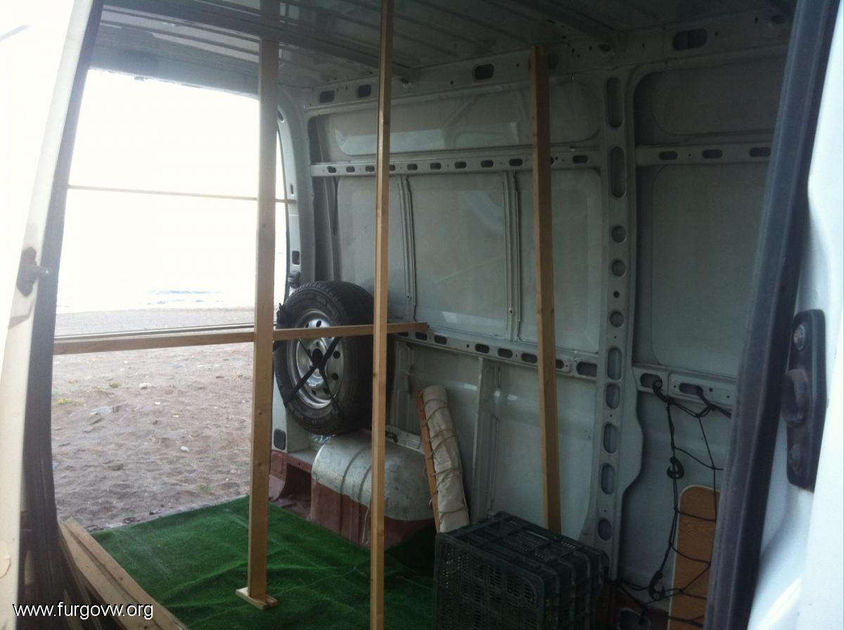

Bueno, esta tarde como tenía algo de tiempo me he ido a echar un rato a la furgo, lo malo es que hacia tan bueno que me he dao una vuelta en bici y apenas he estado un rato de curro. Aún así me ha cundido, he "planteado" con unos listones lo que tenía en plano y creo que el resultado es bastante aceptable. Y me vale como yo quiero. Asi qué pronto, pronto me pongo a ello.
Bueno, a lo que nos gusta, unas foticos....
Es la estructura más o menos de donde van las literas y el hueco del baño
Si, ya se que no es mucho... Pero a mi me ha hecho ilusión....

Para poder atornillar después los paneles que harán de paredes, ¿antes de aislar hay que poner algunos hierros o maderas sujetas en los laterales y el techo?

Tienes que saber bien donde te quedan los nervios de la furgo para que atornilles en ellos, saca fotos, toma medidas y ve siempre marcando lo que puedas que te guíe donde atornillar cuando no los veas, si entre nervios ves mucha separación pega con sika algún listón a la chapa, limpia bien la zona y deja secar bien.
