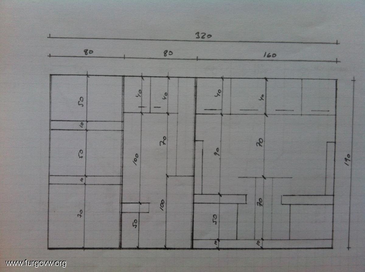

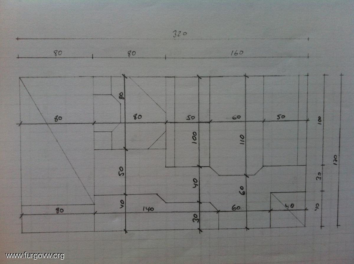

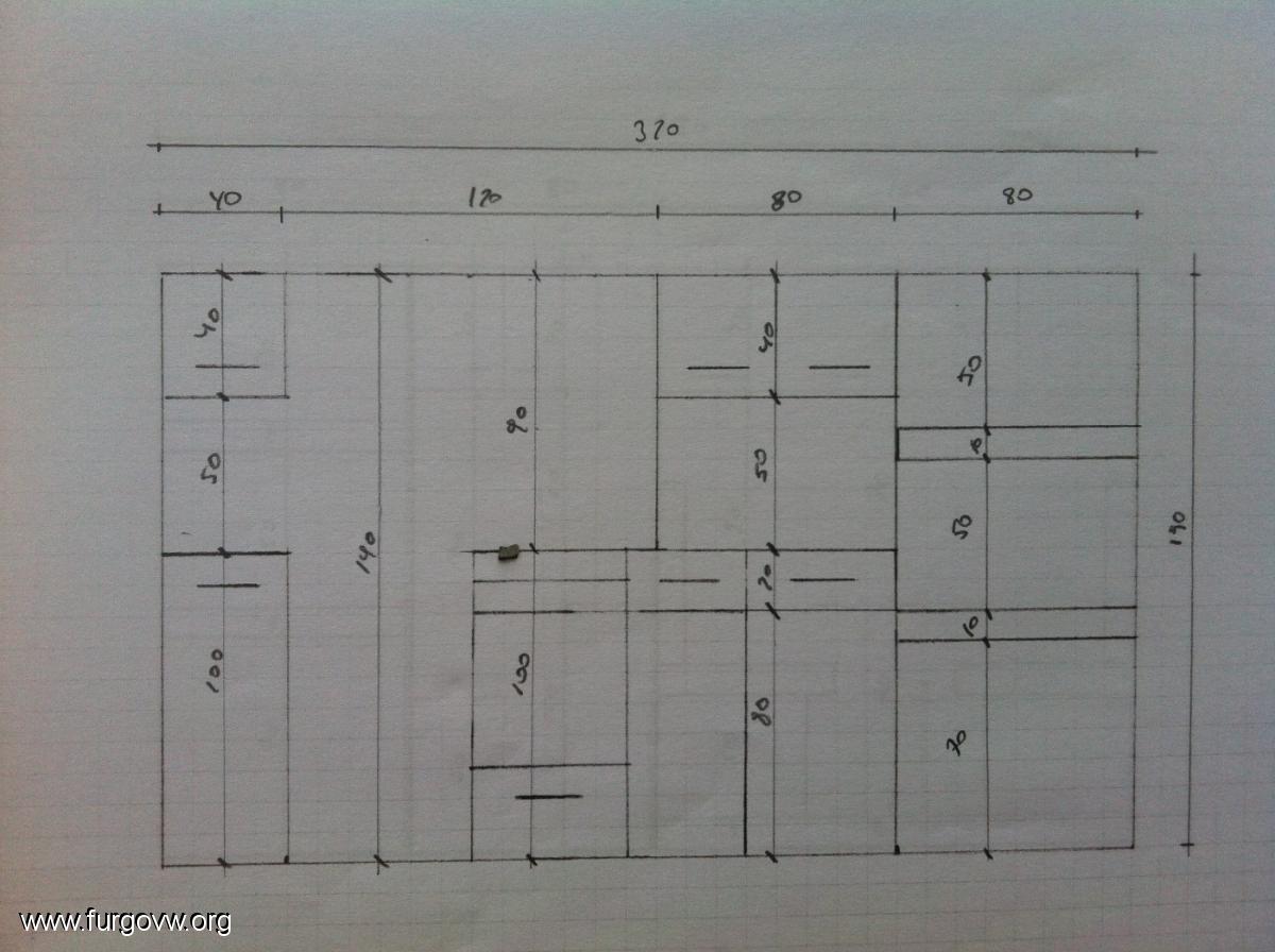

Buenas.... Aqui van los planos con sus medidas mas o menos... pero como ya he advertido son supcetibles de cambio, que una cosa es en papel y otra la realidad...
planta:
lateral dercho:
lateral izquierdo:
.yupiii ADVIERTO: PUEDEN CAMBIAR....  .yupiii

Espero que se entienda que las medidas son aproximadas, no he contado con el grosor de las paredes, ni con el de los materiales, he redondeado todas las cifras para tener una idea aproximada. Aun tengo que tener en cuenta los "bricos" y "ñapas" que tengo en mente, muchas hechas ya por compañeros del foro, por ejemplo, un "sotano" en la parte trasera bajo la litera, un "armario" bajo el colchon de la litera trasera, etc... y cosas así, que seran las que me vayan modificando la distribución y las medidas.
En resumen me gustaria conseguir hacer algo parecido a la "SINTERMOVIL" pero con las literas atras.
Por cierto una duda (entre muchas), alguien me puede pasar fotos en detalle y medidas de la cama del techo de la "SINTERMOVIL". Gracias de antemano, he visto fotos por el foro, pero no acabo de entender bien los anclajes de la parte delantera. Y una mas: he visto que la "SINTERMOVIL" lleva unos asientos traseros que se pueden poner en tres posiciones, creo haber visto esos "HERRAJES" en un catalogo. ¿merecen la pena? ¿son caros?. Ya sé que no se pueden homologar para llevar pasajeros pero resultan interesantes.
Quiero empezar ya y antes de nada tener las cosas claras para no dejarme nada.. .nono .nono .nono

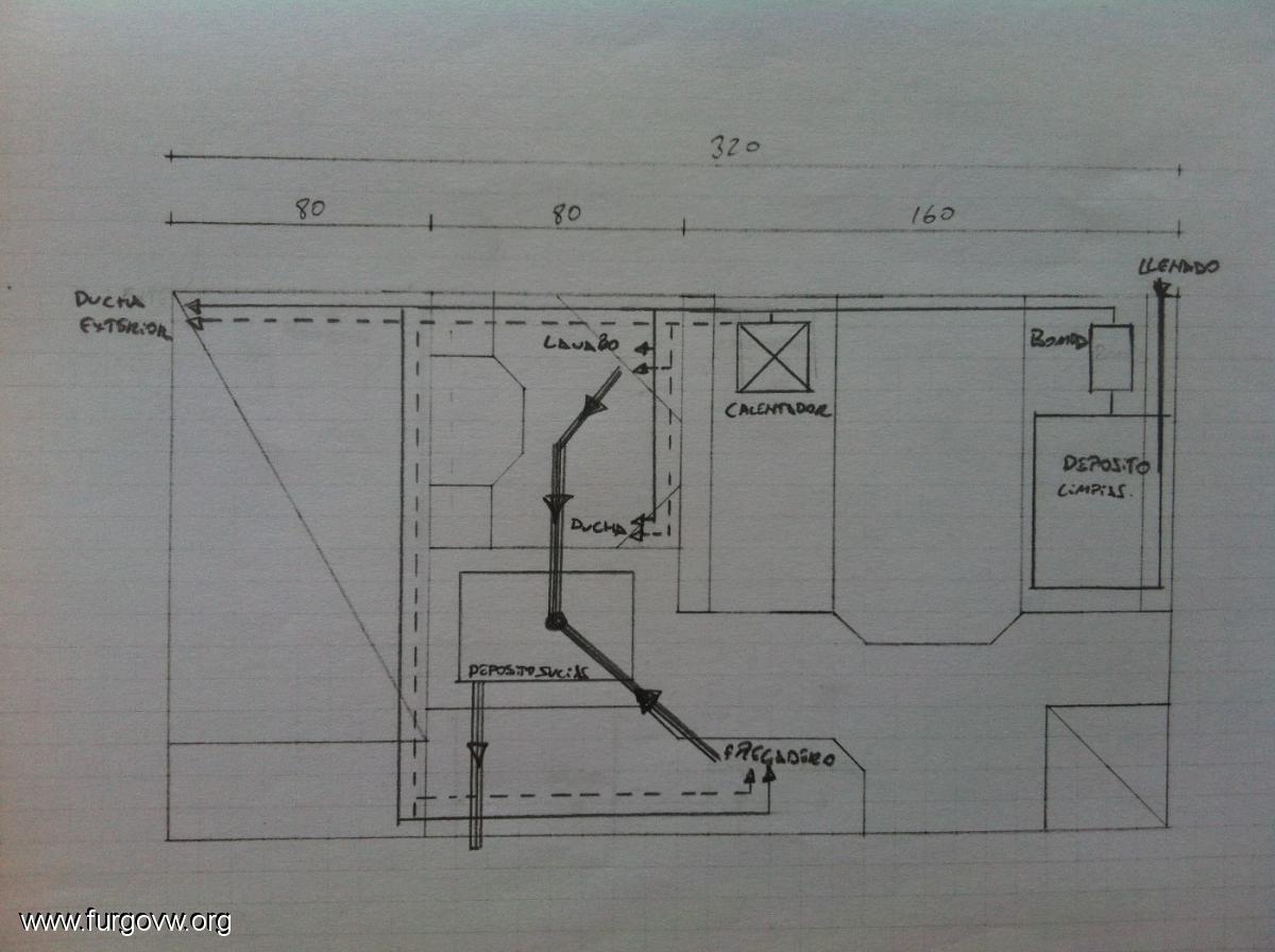

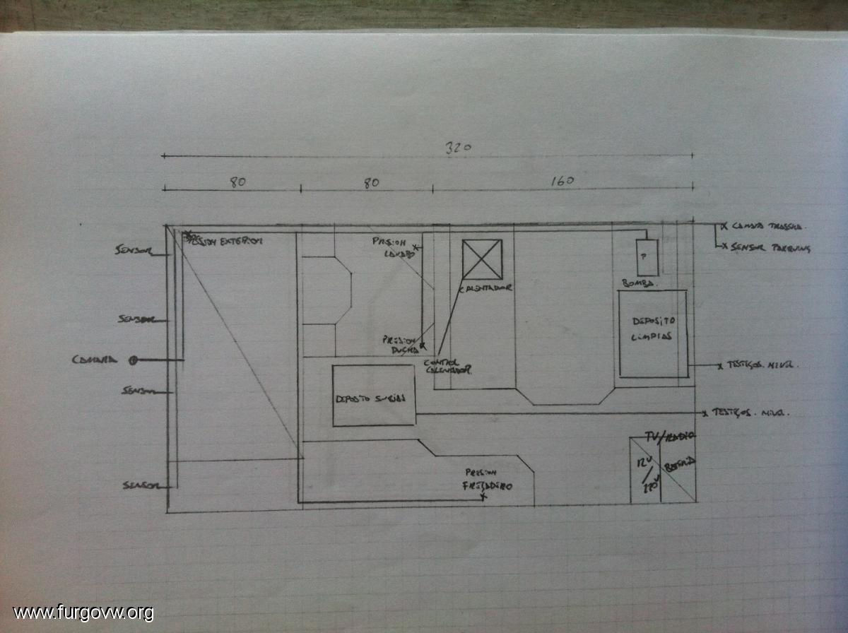

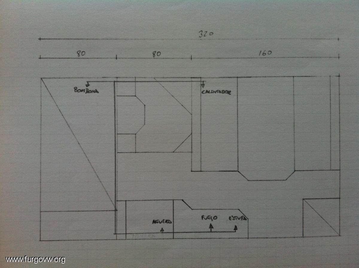

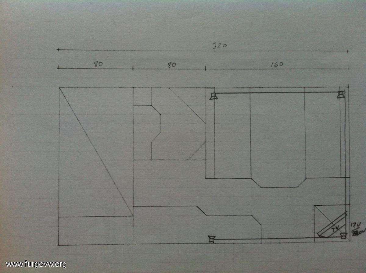

Bueno, unos "planos" mas, espero que se entiendan..

Electronica:
Agua limpia y sucias:
Gas:
TV e HI-FI:
.yupiii SUPCEPTIBLES DE MEJORAS Y CAMBIOS  .yupiii

ESERO
Yo en tu furgo le haría una distribución nugget con algunas mejoras, la parte trasera la haría como la sintermovil de bili pero le recortaría un poco el baño para ampliar garaje y la parte alta de ese garaje mitad hacia delante sería armario para la furgo y mitad hacia detrás garaje también, luego la única modificación delante con respecto a la nugget es que el asiento 3 plazas se convertiría en cama doble a lo ancho para que la parte baja del mueble cocina no se pierda en cama y así también aprovecharía la cabina con dos asientos individuales formando el comedor, sale de 5 plazas y dos ambientes.
chuso13
 Ummmmm.... La verdad es que me resisto a la nugget, pero creo que por espacio quizás tenga que sucumbir y poner los asientos delanteros giratorios. Lo que no acabo de ver es eso de que la banqueta delantera de dos plazas se pueda convertir en cama. Pero puede interesarme. La distribución la he hecho "planificado" así porque me gustaría que cuatro personas pudieran usar la mesa "cómodamente"...
Gracias por tu opinión e ideas.

ESERO
 .nono he dicho que la banqueta delantera se convierta en cama, he dicho la trasera de 3 plazas como la nugget en cama a lo ancho añadiendo una ampliación desde el asiento abierto hasta el portón lateral, podria ser el mismo cabezal enterizo con unas patas desplegables.
