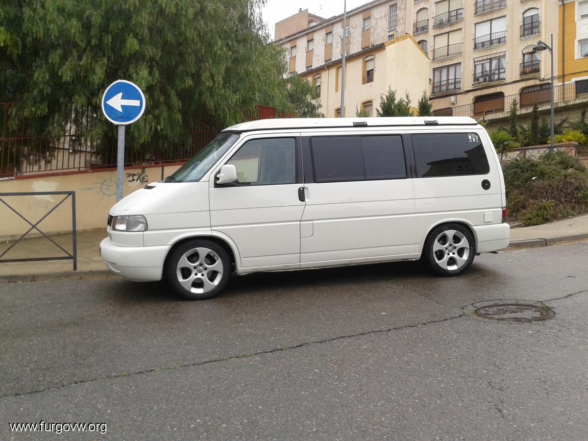

mario-sd33
He pillado tarde este hilo,  esta tarde si puedo subo unas fotos de como queda una cali con unos H&R -6cm y llanta 17.
Ahora estoy currando y no puedo. ;D

mario-sd33
Hola.
Me pasa lo que a todos que el presupuesto esta muy triste como para hacer "mejoras".
Como Info, la mia es una california del 2002 y llevo atras muelles H&R -6, suspension y barras originales.
Por supuesto que con amortiguadores y barras gordas iria mas preta pero para viajar es igual de comoda que siempre.
Por el momento yo esperare a que rompan para cambiar los amortiguadores ya que asta ahora en la ITV dan bien.
Un saludo y a bajar esa furgo al suelo.

SUECAMOTOS
La semana que viene me llegan los amortiguadores veremos sí queda tan guapa como la del amigo Mario-sd33, muy guapa tío!! Hos iré informando de todo!
