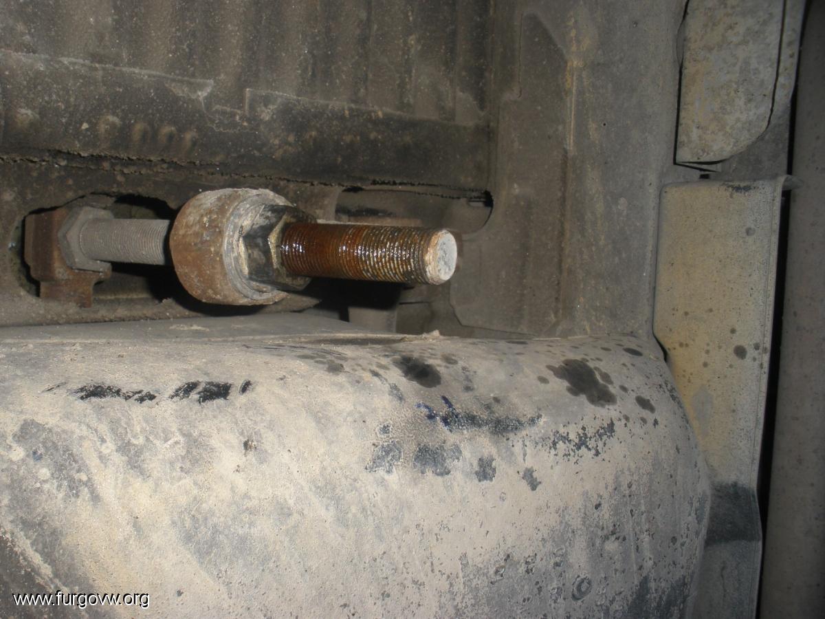

abra
Primero tienes que cambiar los muellas de atras y los amortiguadores, luego justo detras del depósito de gasoil verás unos tornillacos con unas tuercas de 24,
esas tuercas son las que tienes que aflojar hasta igualar la altura con la de atrás.

abra
ya verás que es bastante sencillo, eso sí después tendras que hacerle el paralelo, que al bajarla varían las caidas  y te va a comer las ruedas por dentro  .malabares
