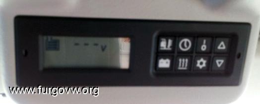

El problema es que este fin de semana la centralita de la cali marcaba esto:
el icono de la batería, estaba en destello continuo, lo que creo que indica que la batería secundaria está descargada, no?

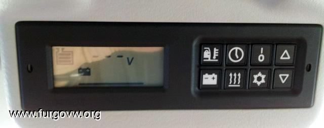

Pero lo que me tiene intrigado es que con el motor en marcha y circulando continúa marcado esto:
es decir que es como si no se está cargando del alternador, verdad?

Por lo que parece la centralita funciona ya que continúa marcando las temperaturas interior/exterior y también si enciendes la nevera o la calefacción auxiliar indica correctamente que está encendida e incluso puedes ajustar su temperatura. Pero claro no funcionan.

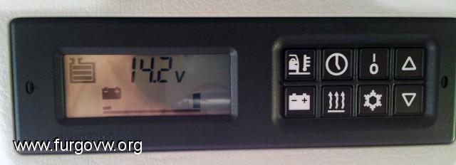

Esta mañana he comprobado los fusibles de detrás del asiento con el polímetro y resulta que el segundo empezando por arriba, que es de 3A, estaba fundido.  :o :o :o
Lo he cambiado y al momento la centralita ha vuelto a marcar el voltaje correctamente:
