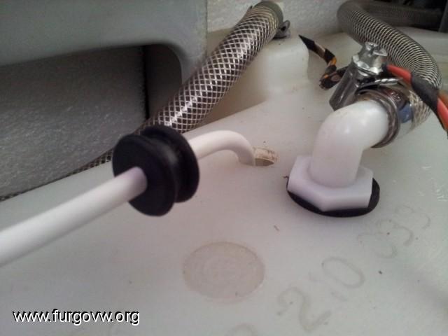

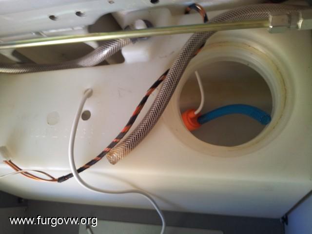

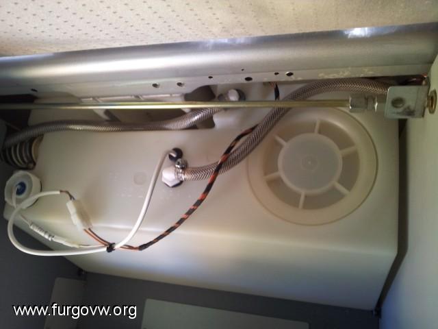

Bomba cambiada, facil facil! Eso si, hay que hacer un poco de contorsionismo! Todo funcionando al 100%!

Bueno, pues finalmente todos los males provenían de la bomba del agua. Ha sido cambiar la bomba y sustituir el fusible nº 2 de 3A y todo vuelve a la normalidad.
Pero aun no acabo de entender porqué al tener el fusible nº 2 fundido, la centralita daba ese fallo y te bloquea la nevera y la calefacción estática cuando lo más lógico sería que solamente te dejara de funcionar la bomba del agua. Me parece que con los otros fusibles no pasa lo mismo. He probado quitando por ejemplo el fusible de la calefacción estática y la bomba de agua continua funcionando y la centralita no da ese fallo.
La mayor dificultad en el cambio de la bomba del agua radica en el poco espacio que hay en el armario para poder trabajar cómodamente.
También aproveché para hacer un poco de limpieza dentro del depósito con un trapo húmedo empañado con un poco de lejía y así dejarlo todo bien limpito.
