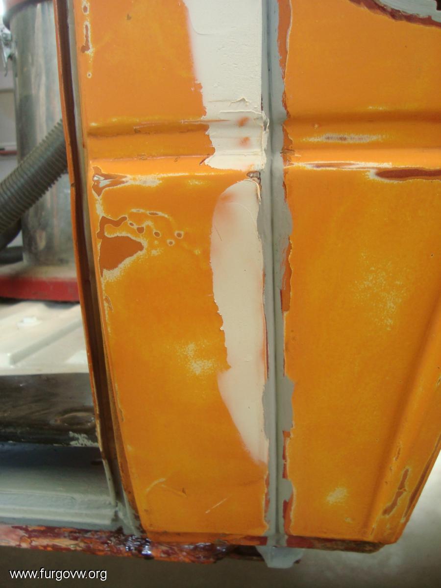

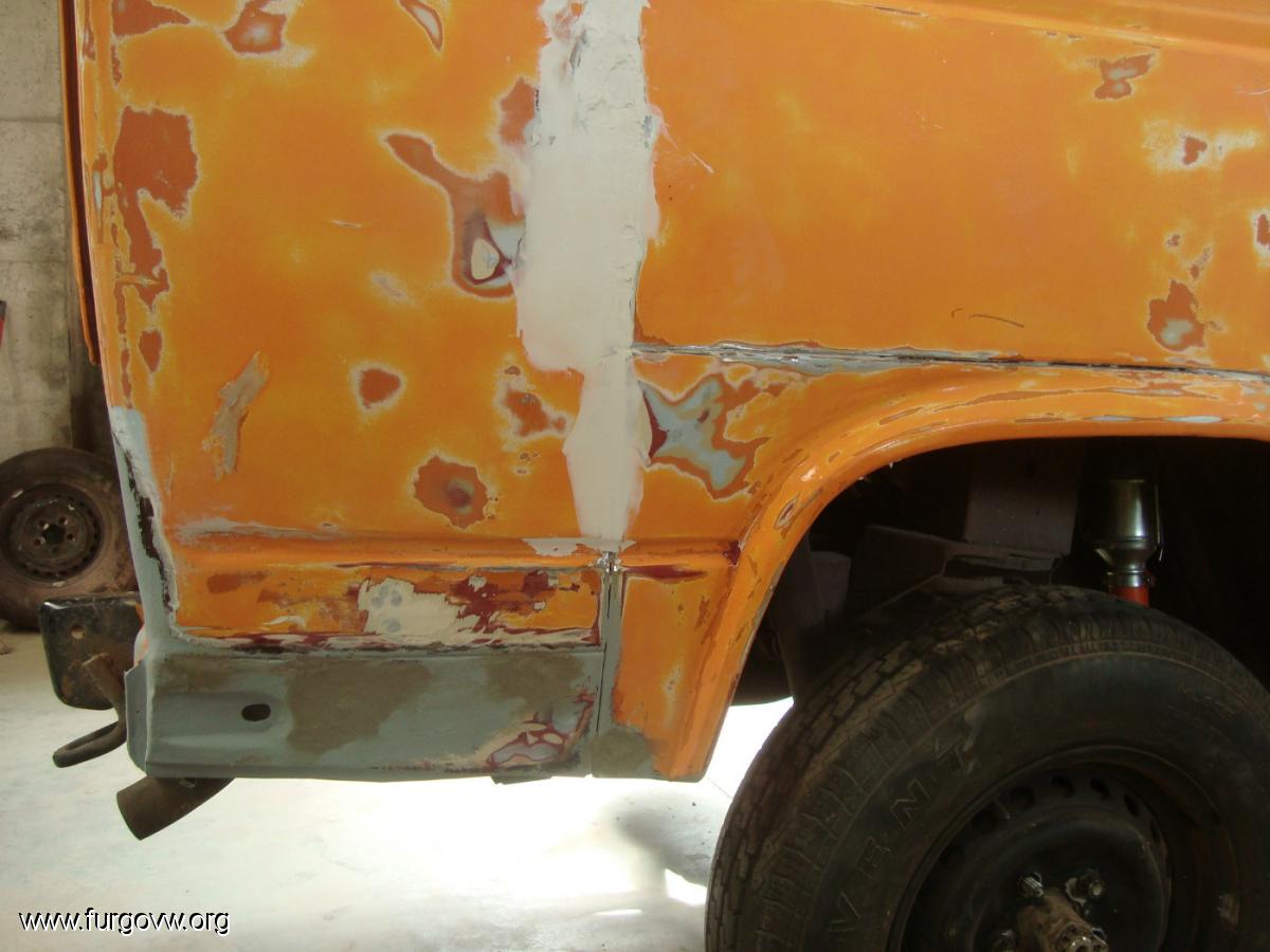

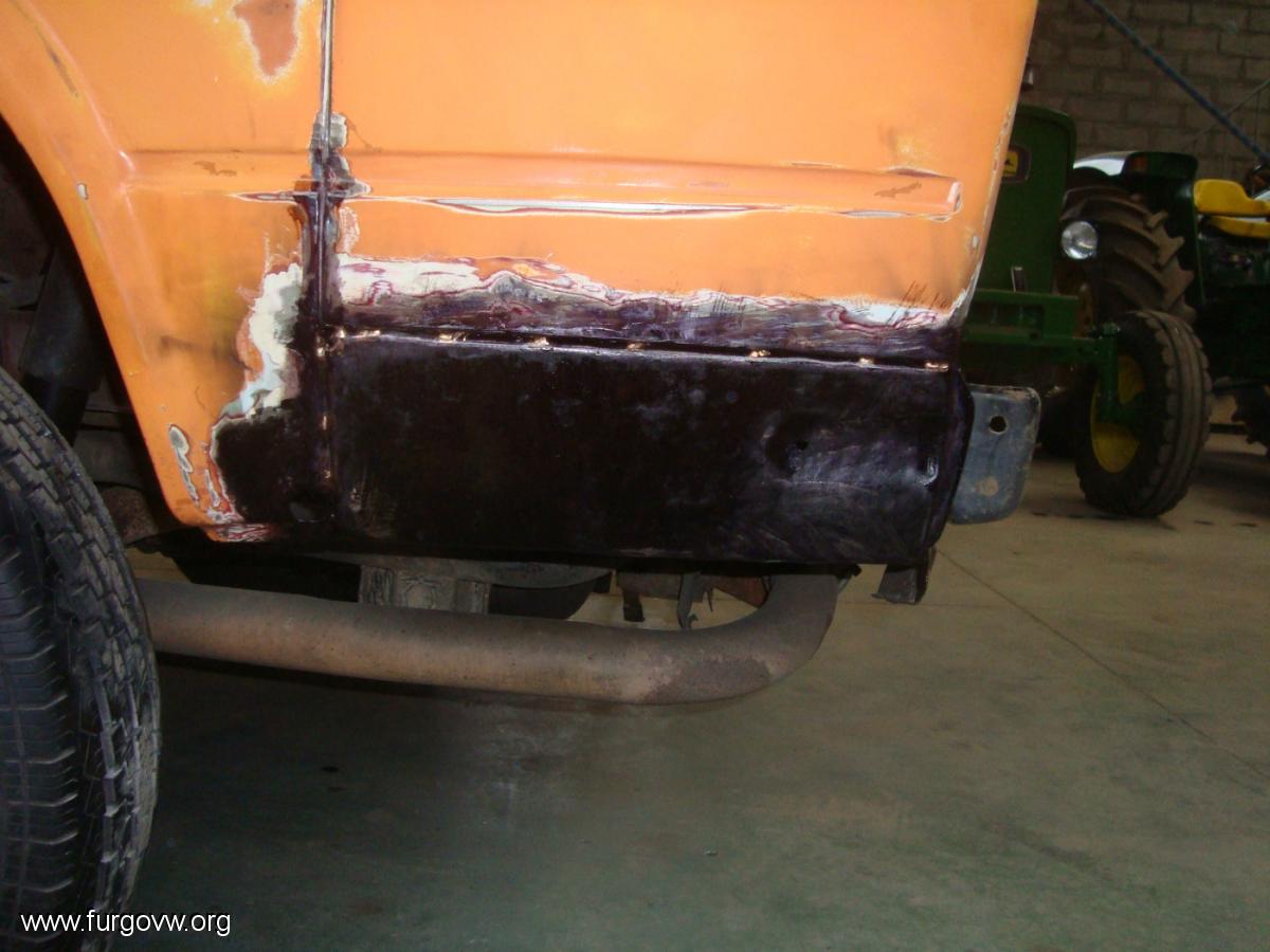

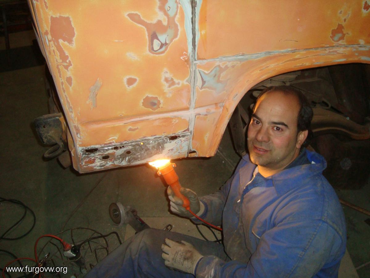

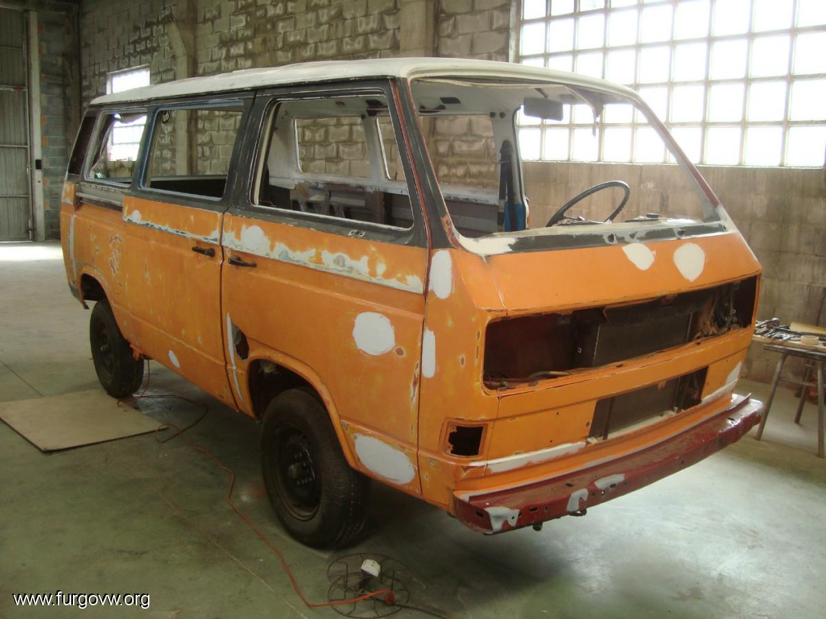

Buenas a todos, despues de una dura semana de curre furgonetil teniendo que soportar las temperaturas fresquitas del invierno en los Ancares ya tenemos algunos avances, aunque menos de los que nos gustarian. Por suerte los agujeros en la carroceria van a menos gracias a nuestro chapista colaborador:

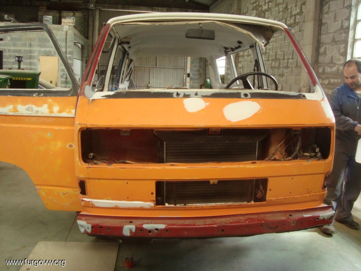

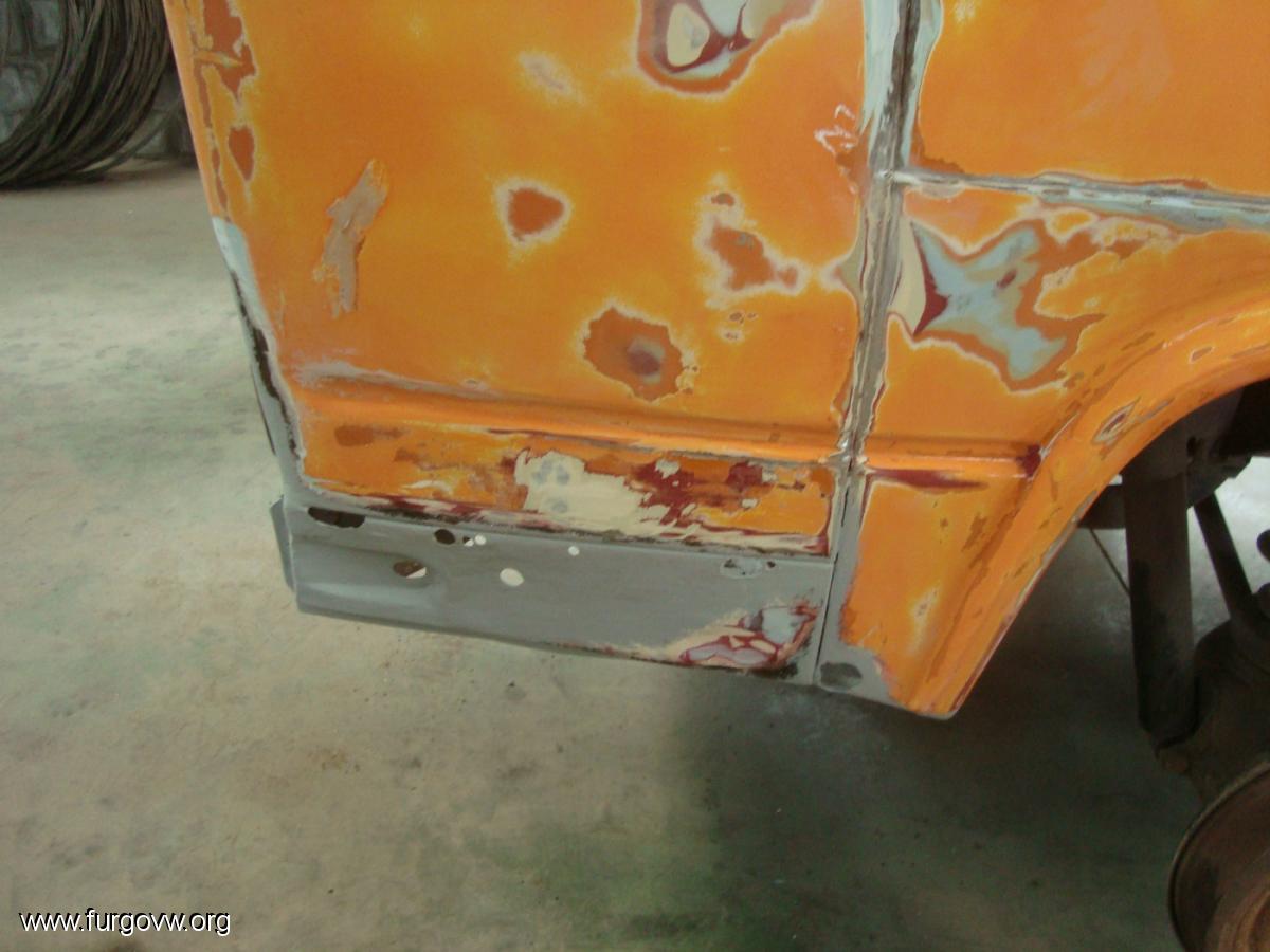

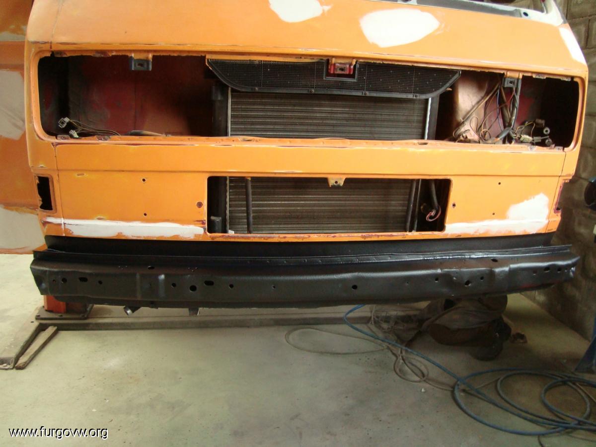

La parte inferior de la aleta delantera derecha va cogiendo forma:

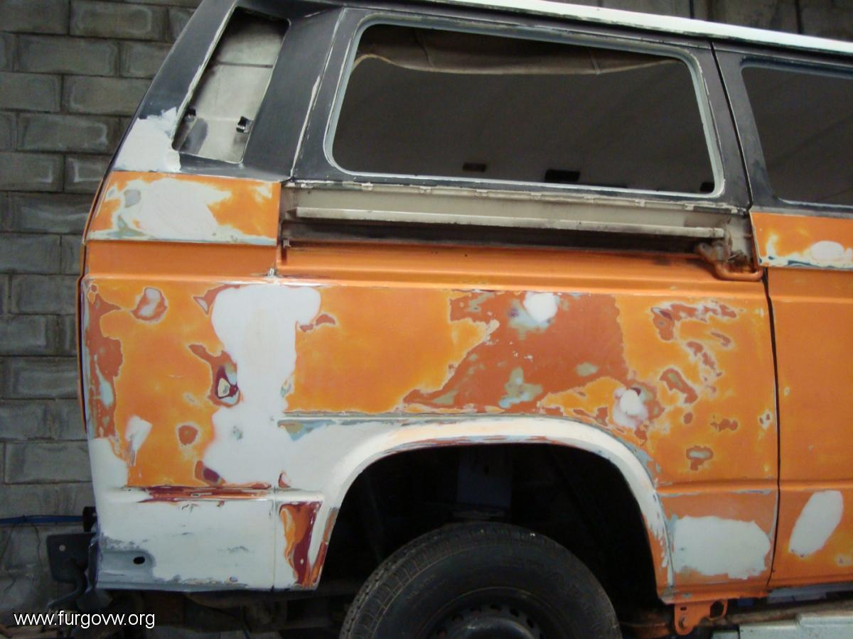

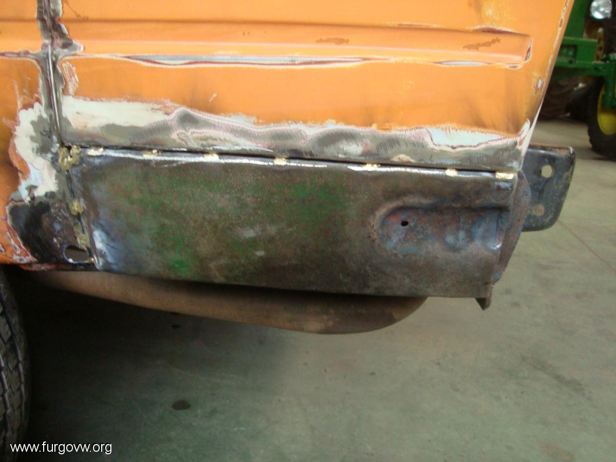

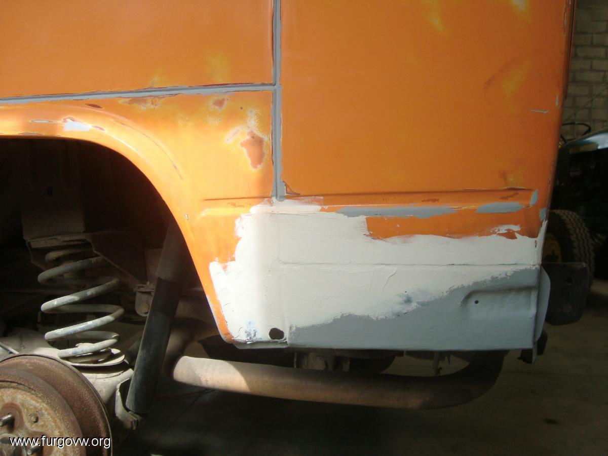

La aleta trasera que cortamos por lo sano ya tiene sustituta realizada artesanalmente a partir de un trozo de chapa con calor y algunos golpecitos cariñosos

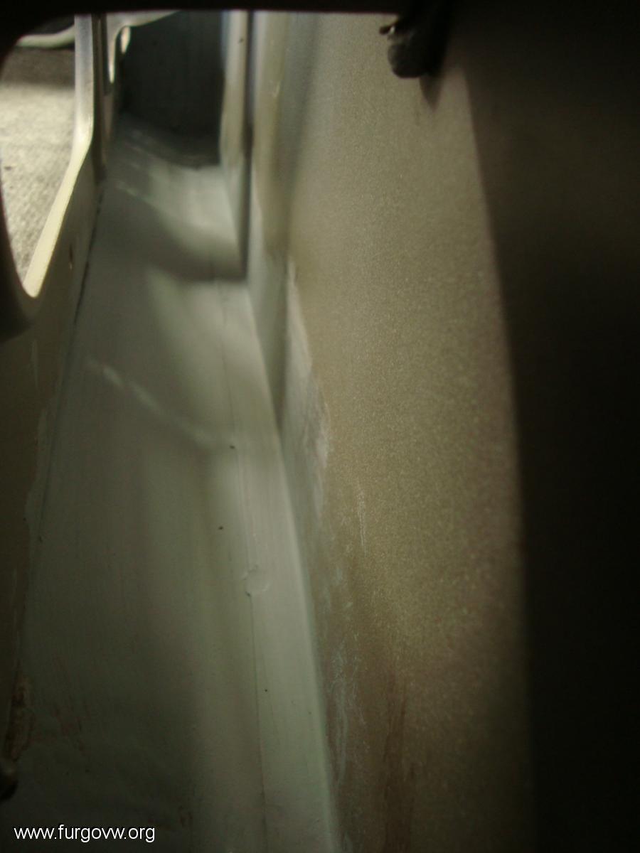

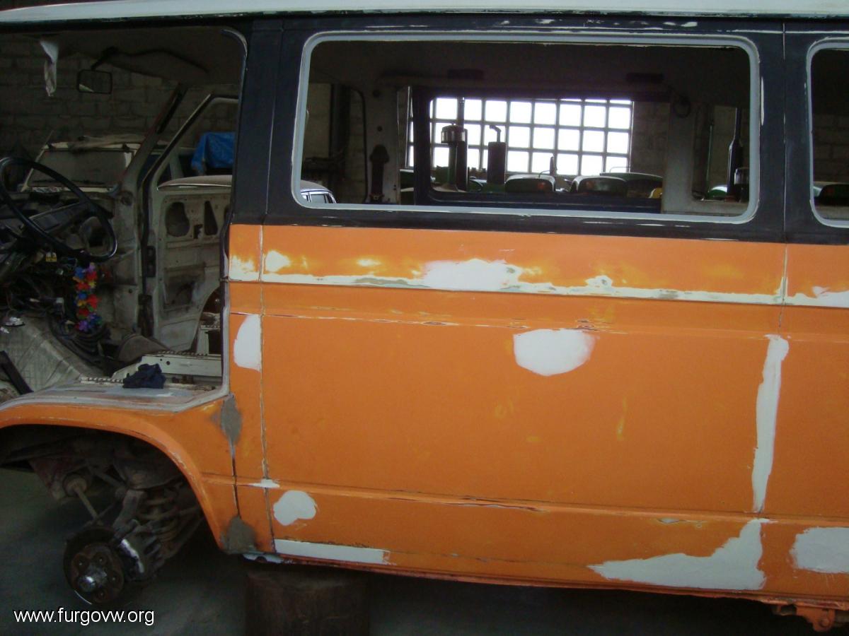

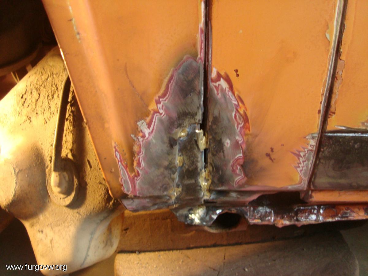

La aleta del otro lado pudo salvarse tras descubrir todos sus secretos corrosivos

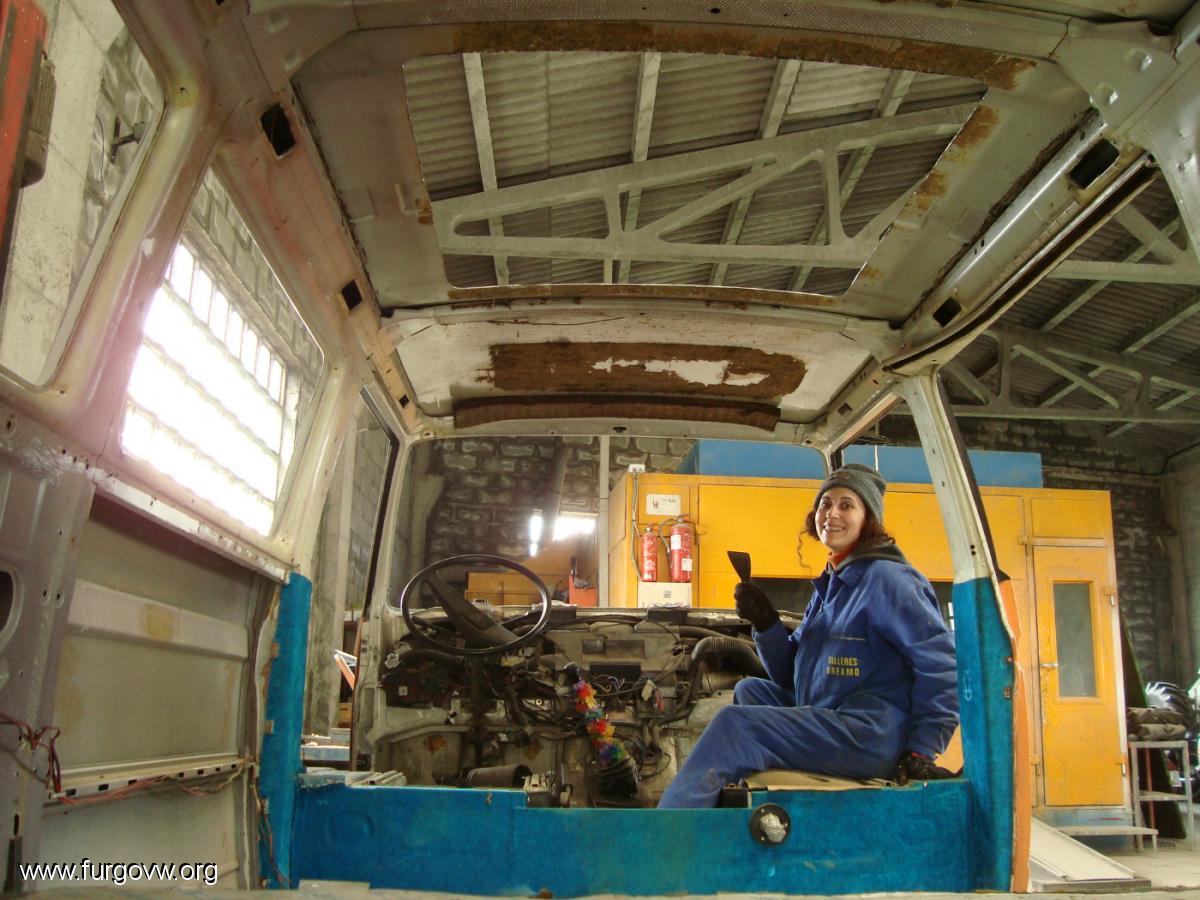

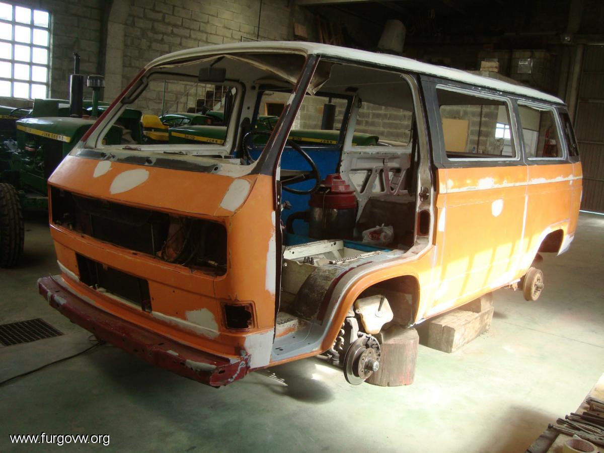

Proseguimos con el lijado llegando al techo de la furgo
La operaria realiza su trabajo de lijado con buen humor

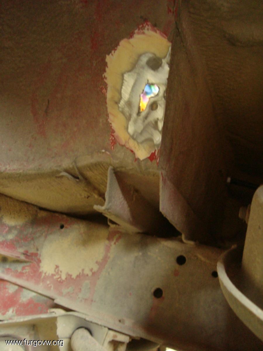

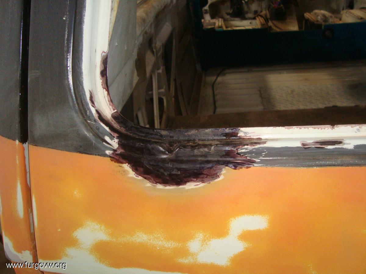

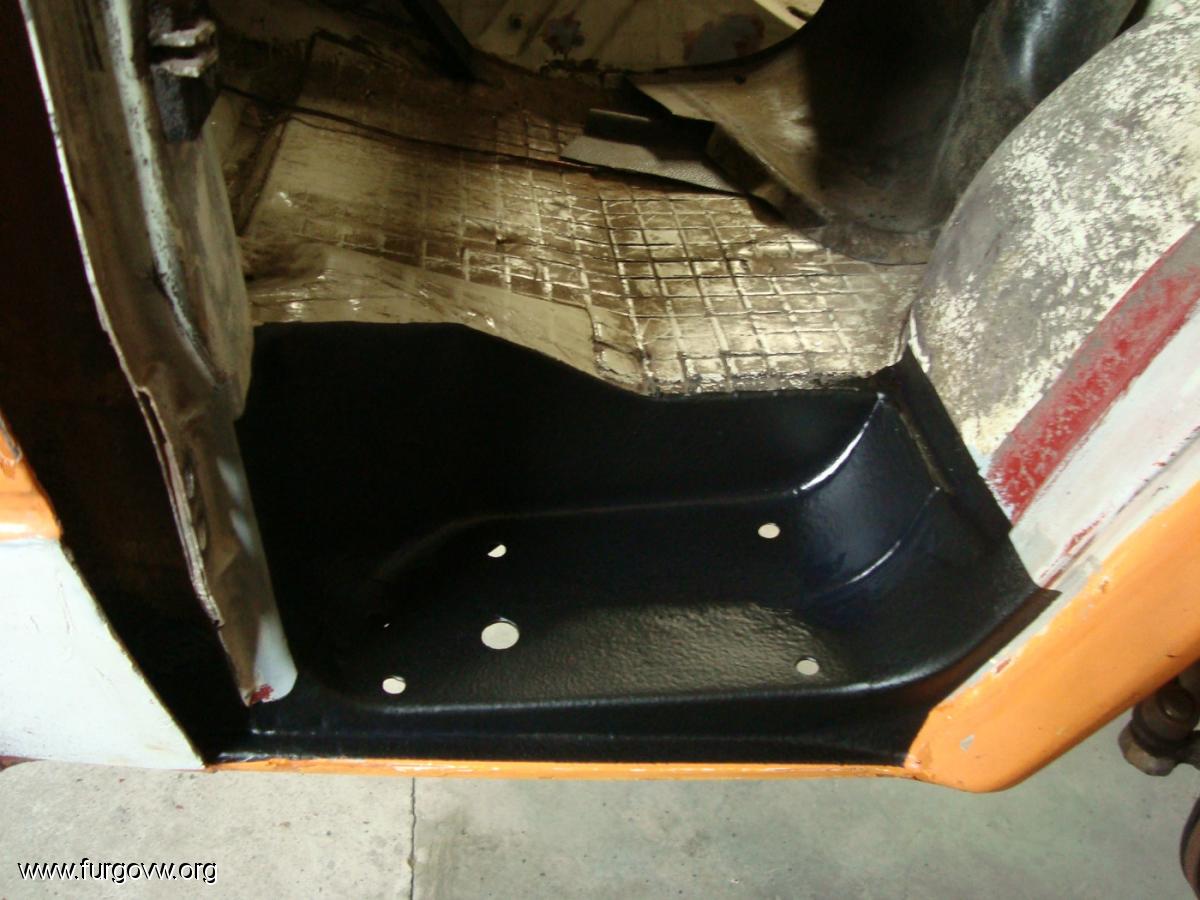

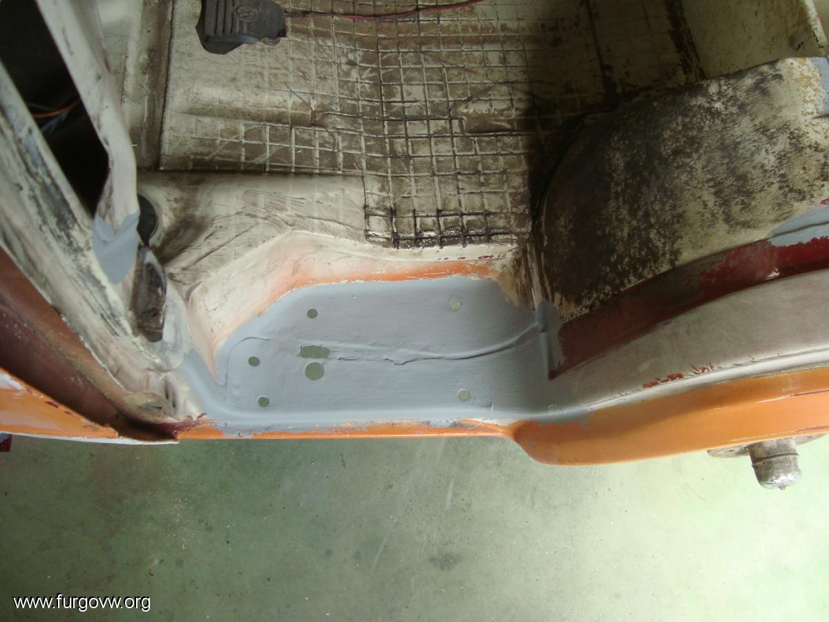

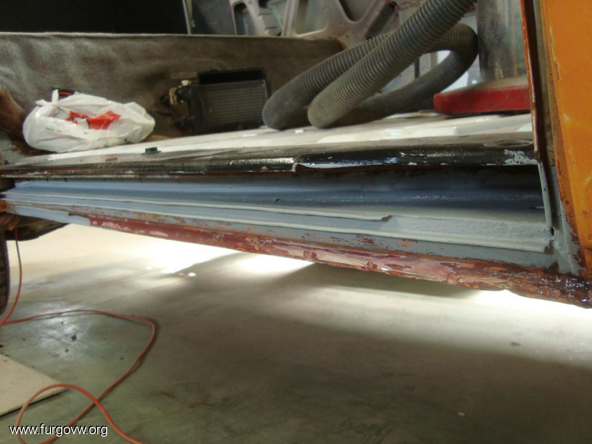

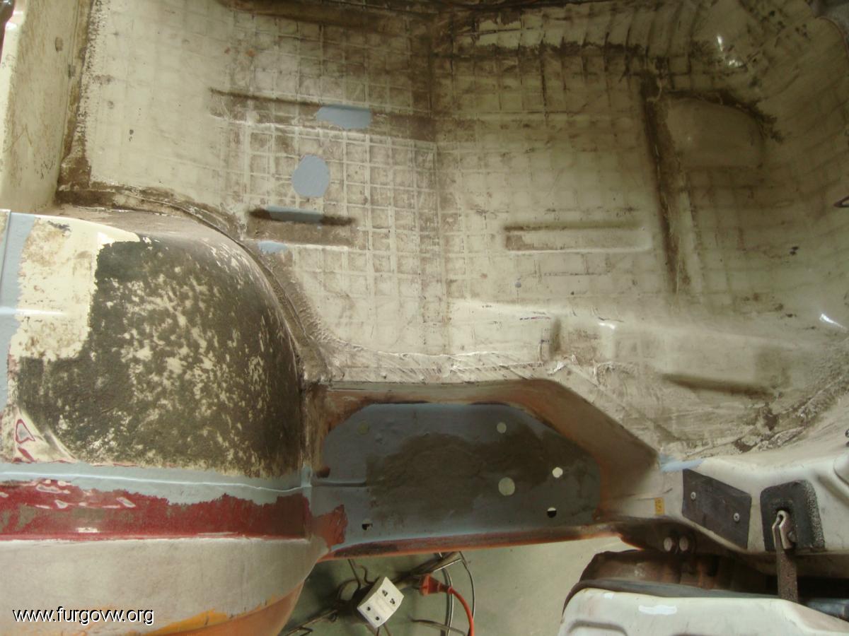

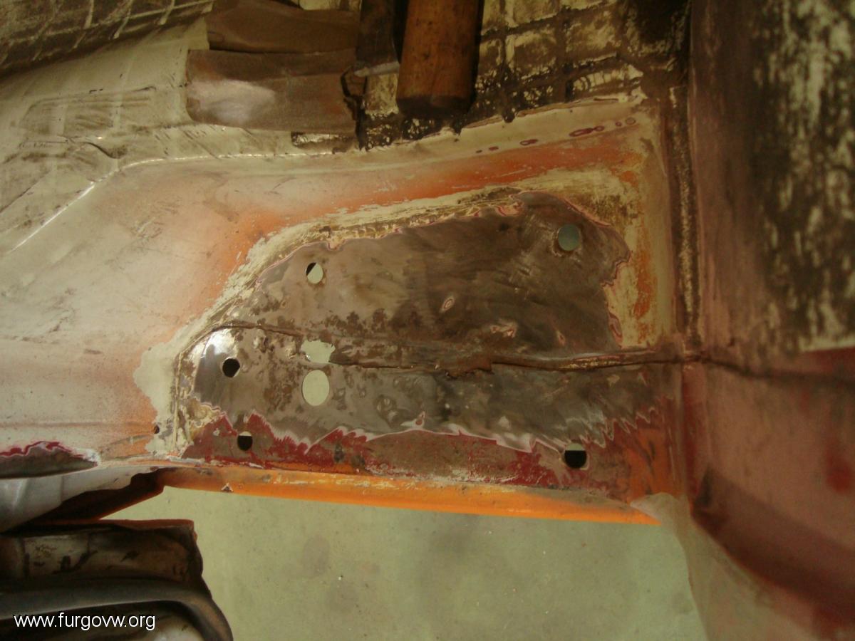

Este es el ultimo agujero que descubrimos, en la zona del suelo del conductor

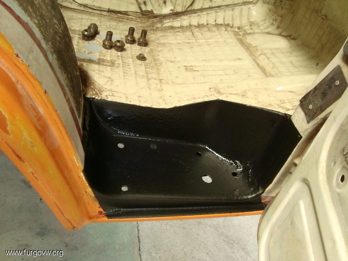

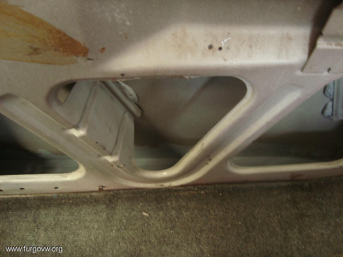

El escalón del conductor saneado sin sufrir grandes daños

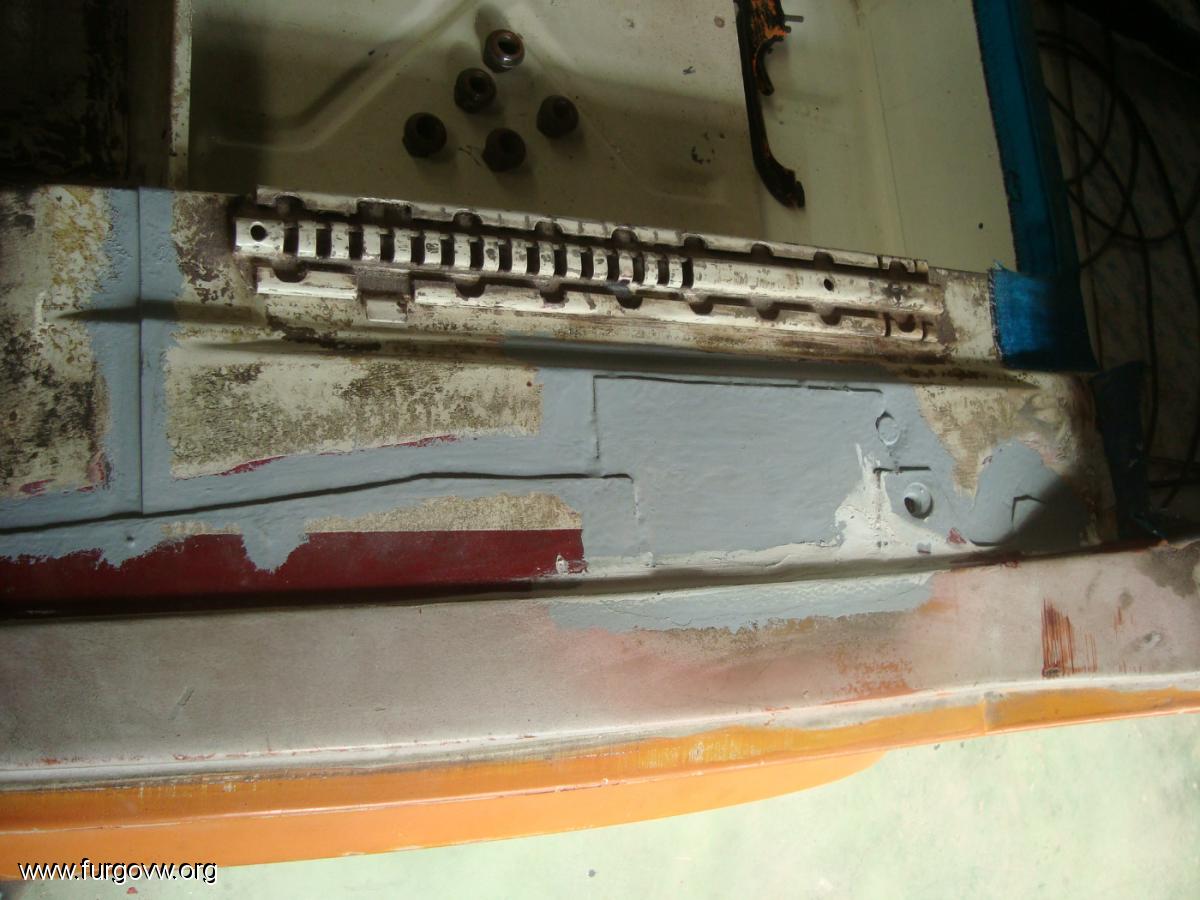

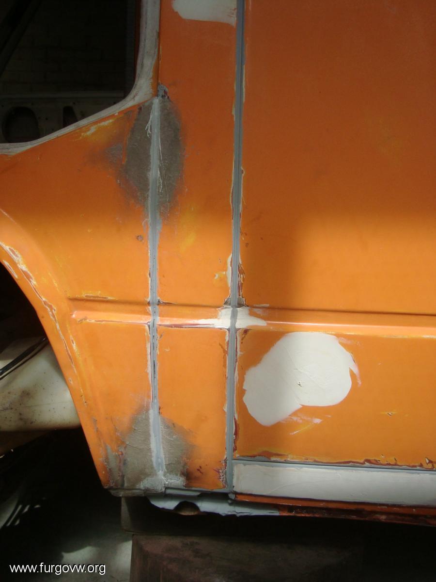

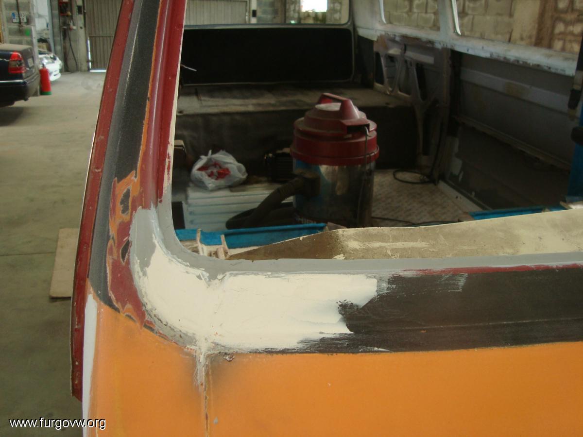

Empezamos (y acabamos) de preparar e imprimar las juntas

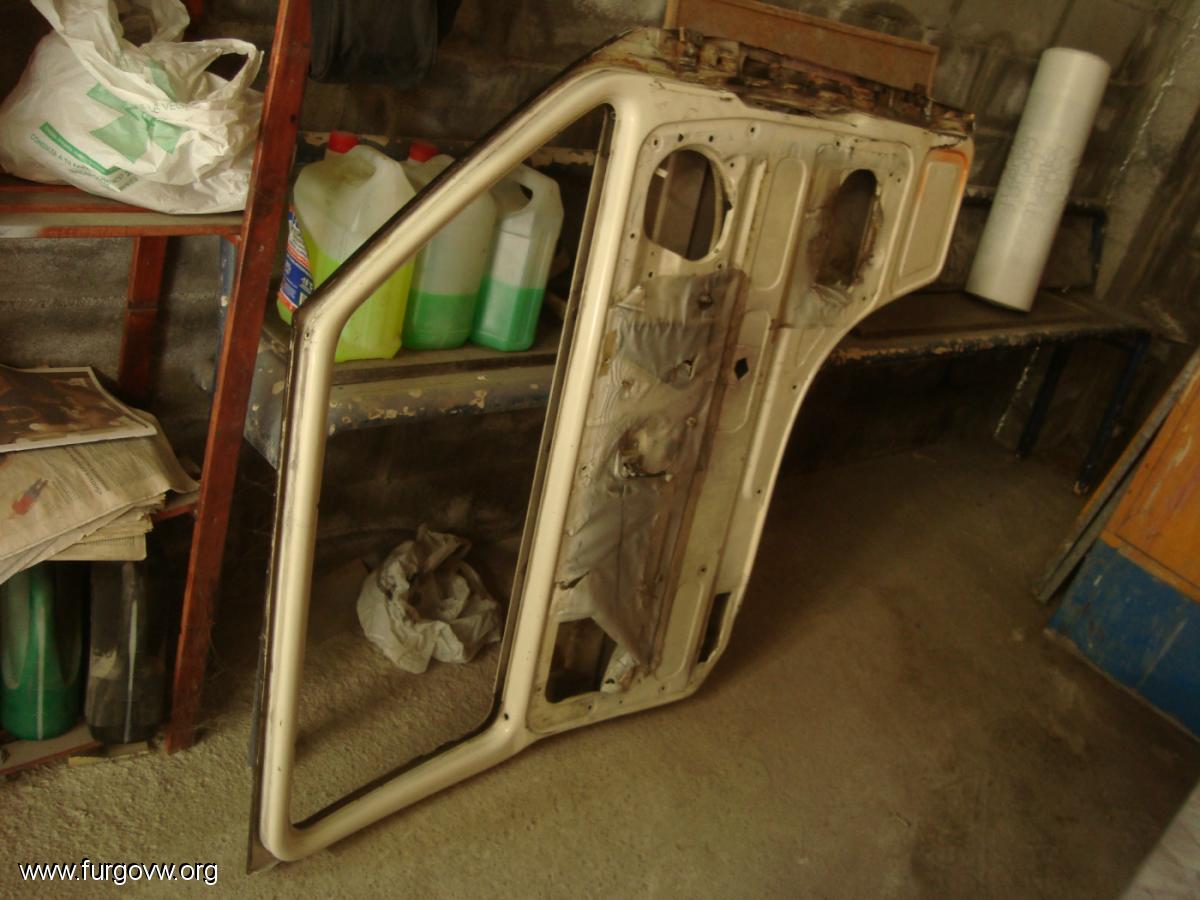

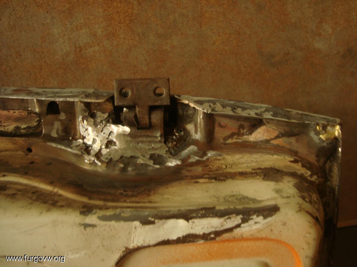

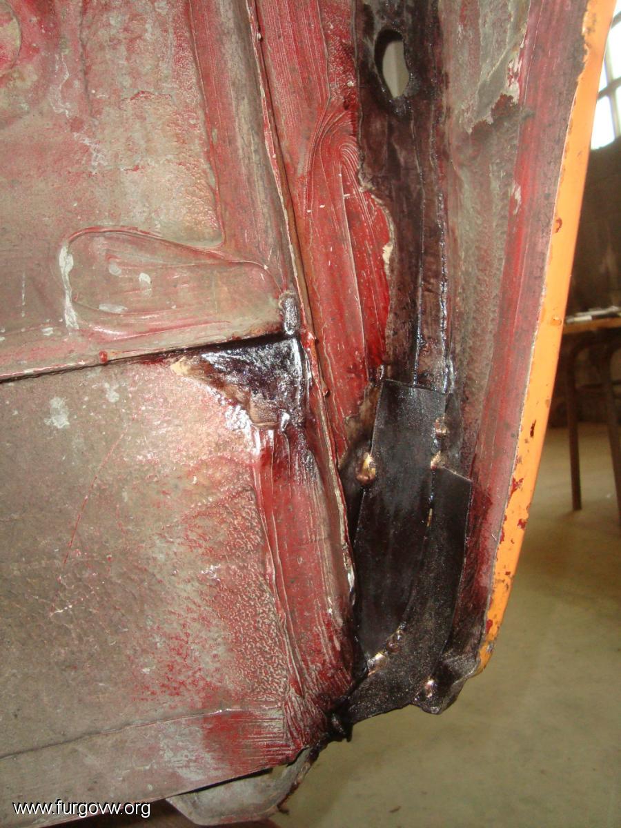

La puerta del conductor requería su atención ya que estaba mal reparada de un golpe y por la parte baja se encontraban separadas las chapas interior y exterior así como la bisagra inferior pendía de un hilo
Tambien hubo que soldar estos tirantes ya que se encontraban rotos

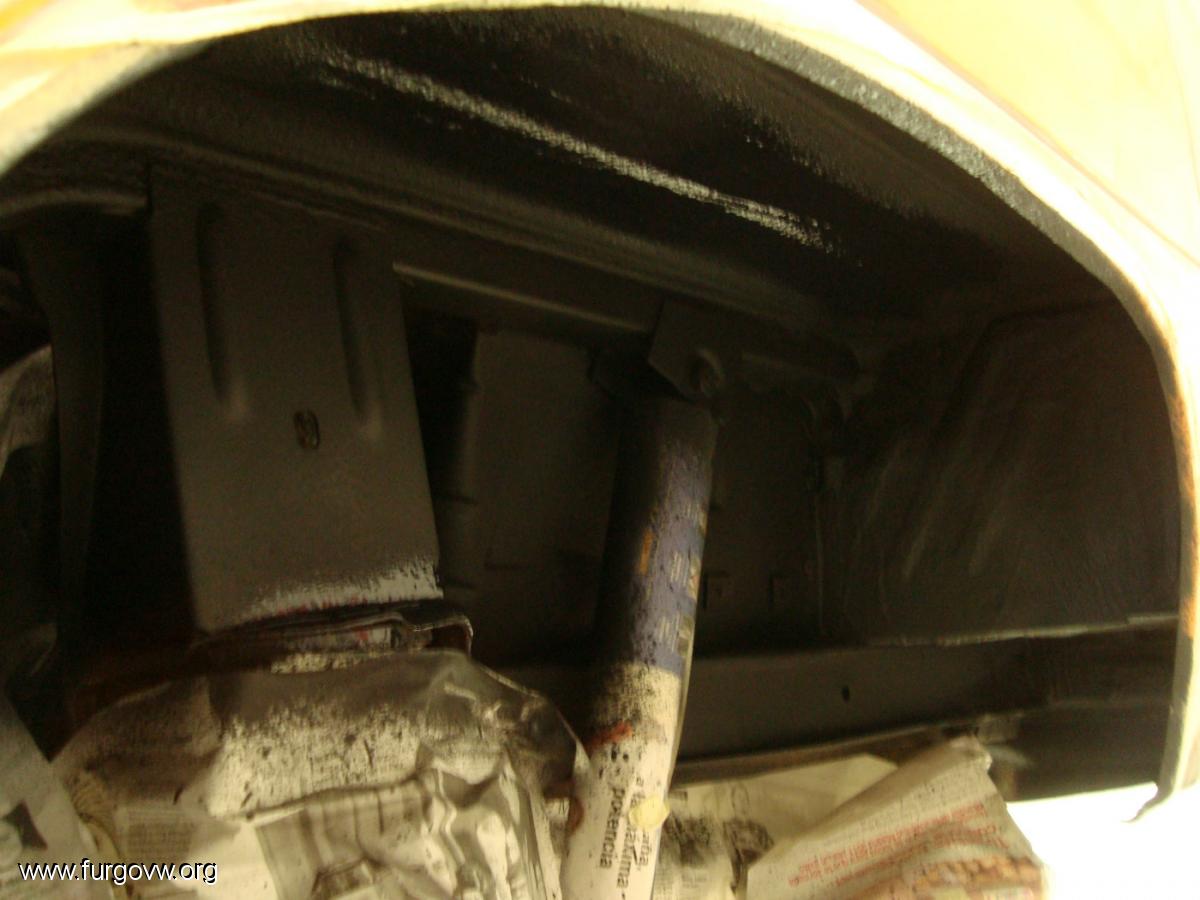

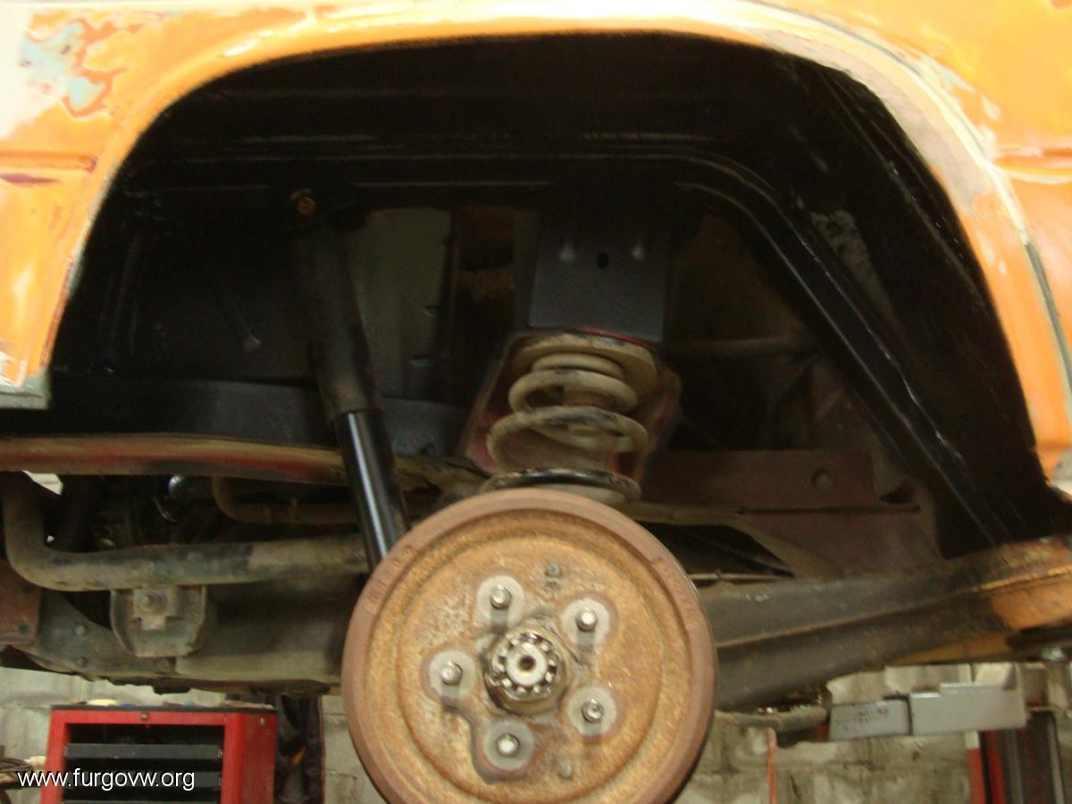

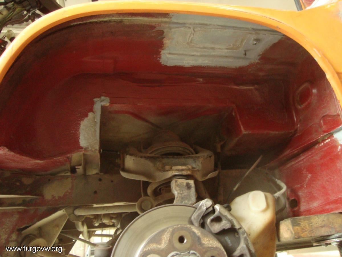

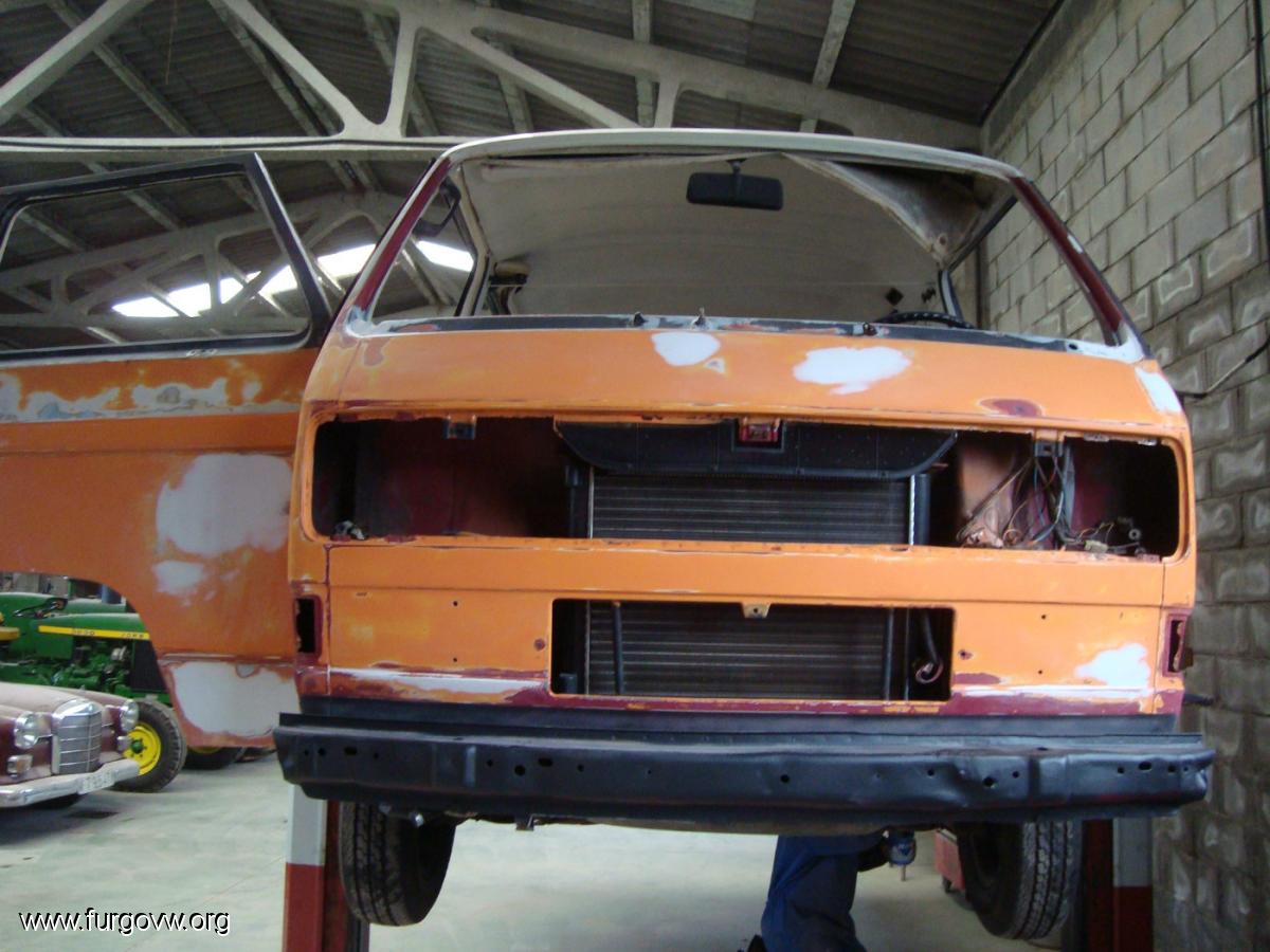

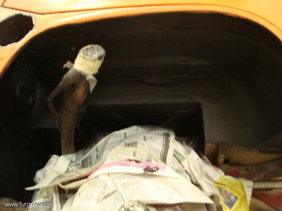

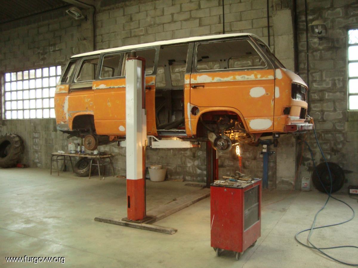

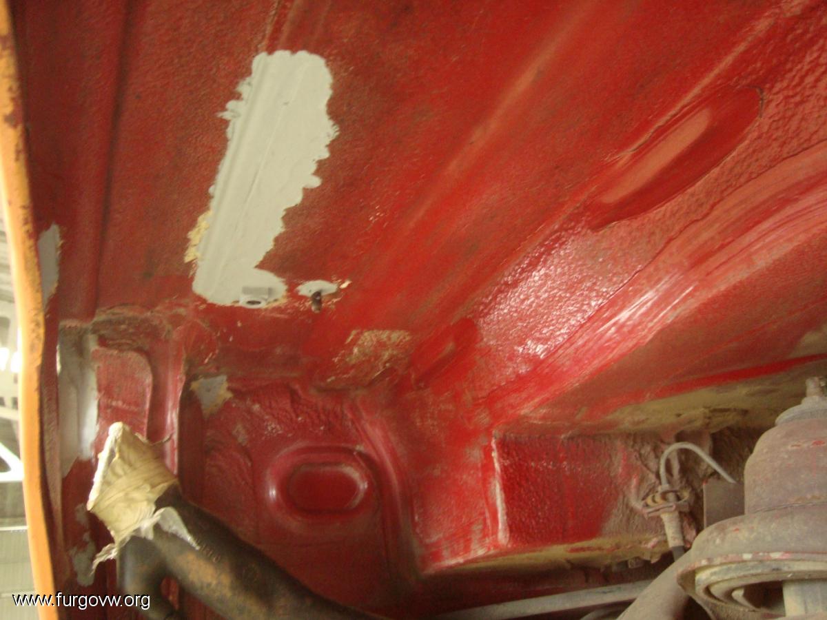

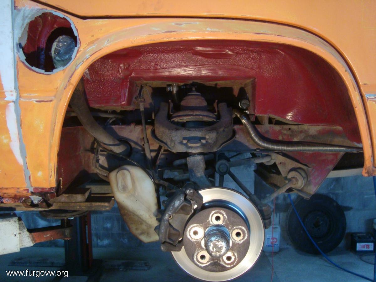

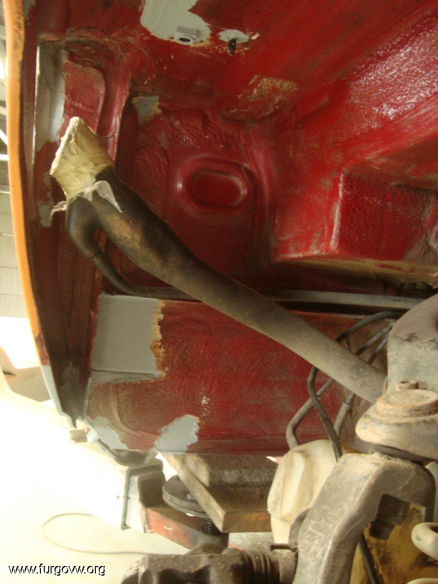

La semana comenzó con el saneado del interior de los pasos de rueda para pintarlos despues con antigravilla, asi que más de lo mismo, quitar el protector viejo donde se encontraba agrietado, rascar bien los oxidos, echar convertidor, imprimación y al final antigravilla. Empezamos poniendo la furgo en el elevador y quitándole las ruedas para trabajar con comodidad

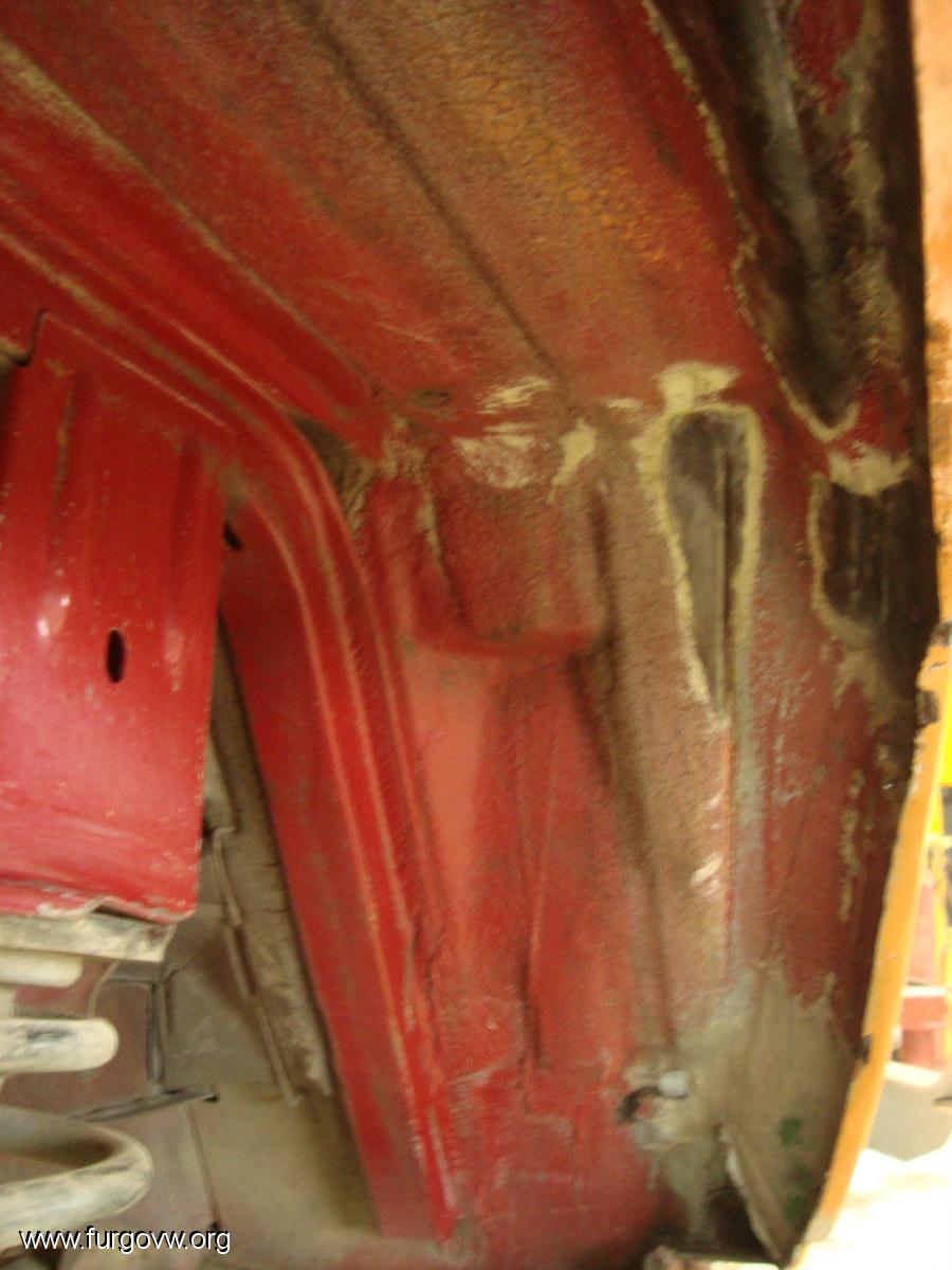

El paso de rueda delantero derecho ya lo tenía practicamente saneado, solo tuve que cepillarlo un poco
El otro paso de rueda delantero también lo tenía saneado

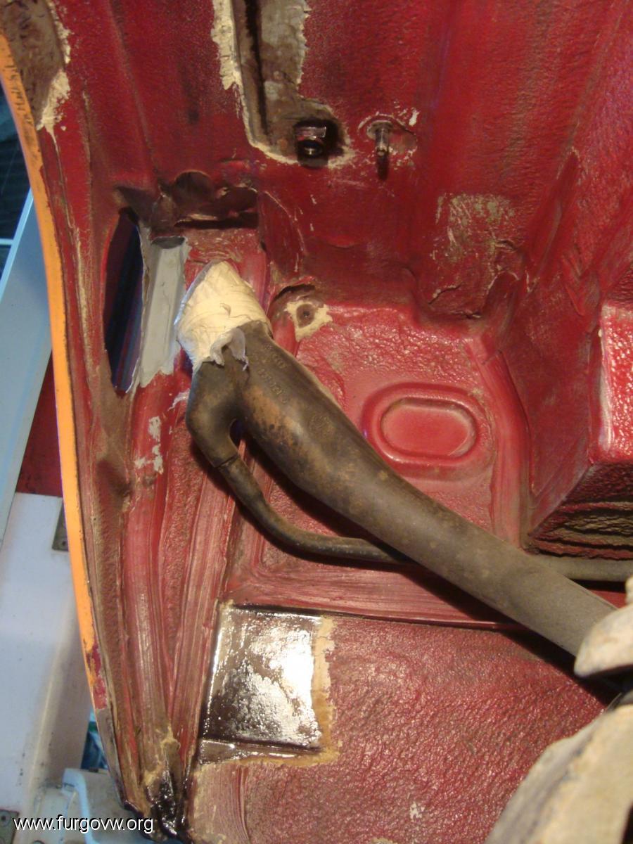

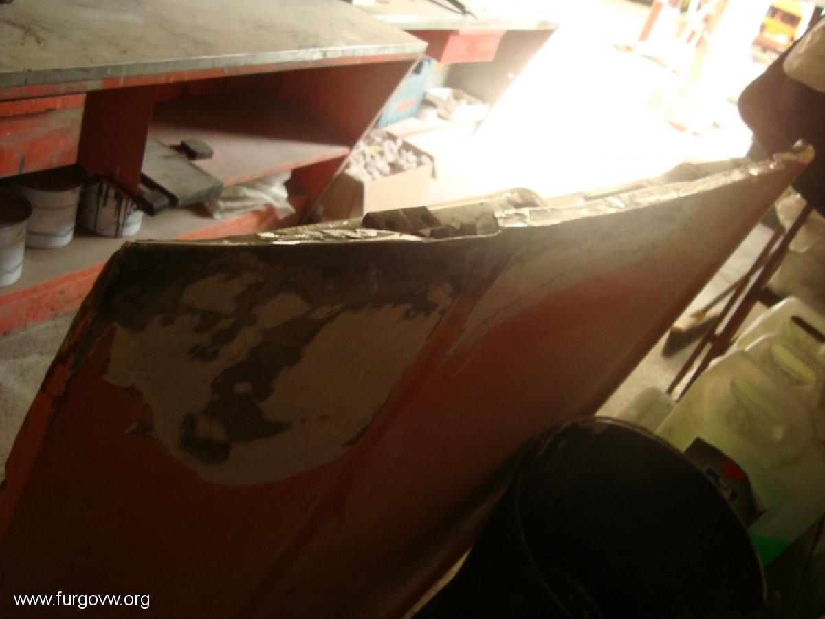

El paso de rueda trasero derecho requerió esmerarse un poco más quitando la masilla vieja estallada y lijando bien con el cepillo de alambres trenzados para la radial

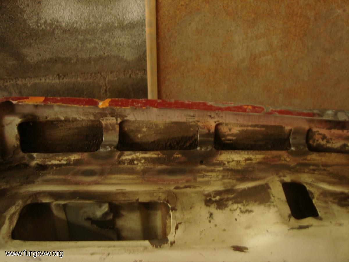

Y por fin pude comenzar a dar antigravilla con la pistola, empapele un poco para no pringar todo con el antigravilla, también solté los depositos sobrantes del gasoil para llegar a la chapa que hay detrás de ellos ya que me fijé que en muchas furgos no los desmontan y los pintan por encima sin llegar a la chapa que se esconde por detrás
aproveché para proteger un poco más los escalones, después irán pintados del color de la furgo
El paragolpes también fue merecedor de antigravilla ya que suele ser una zona delicada

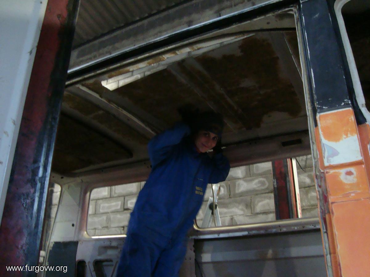

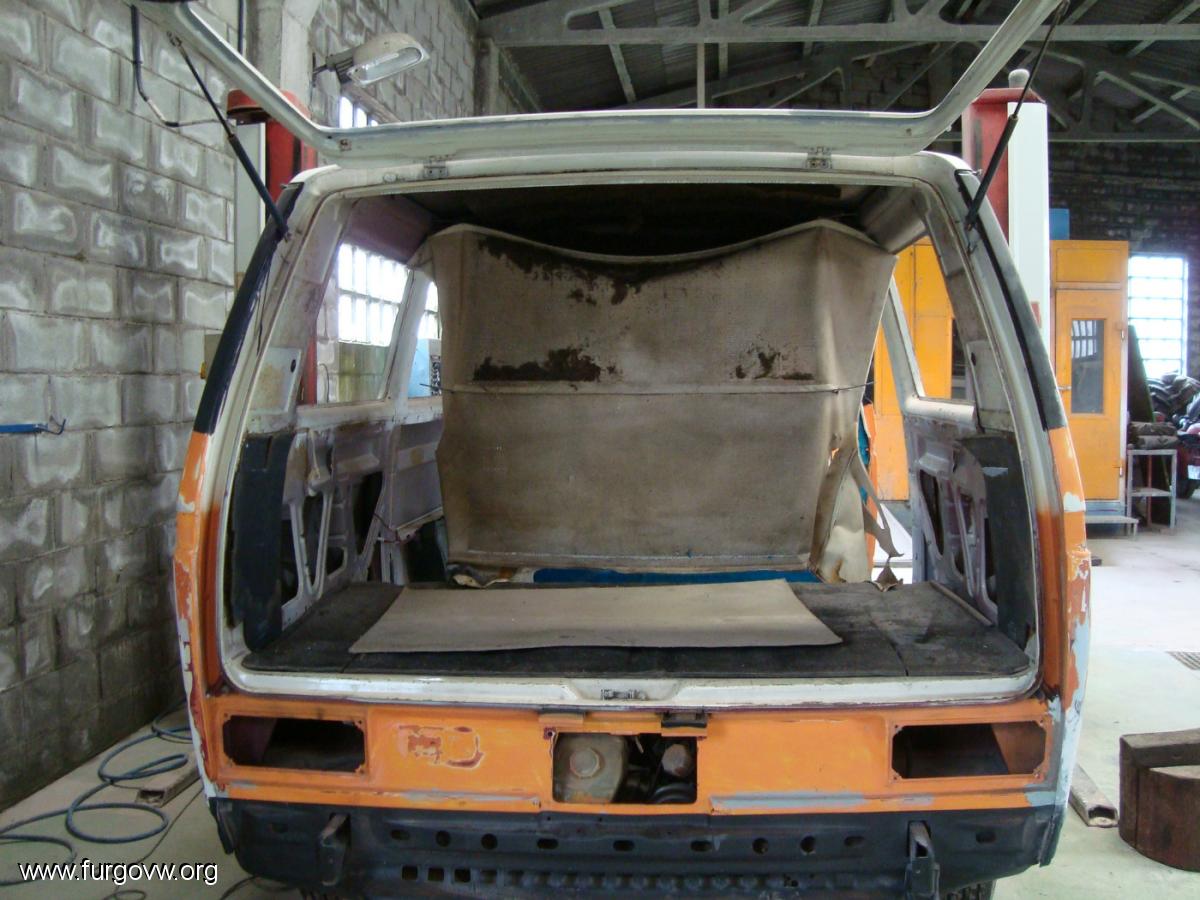

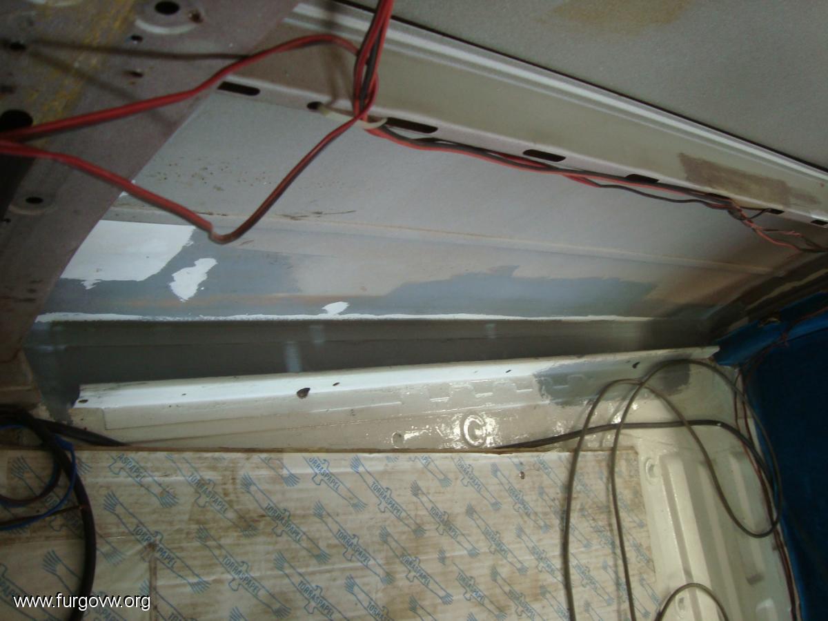

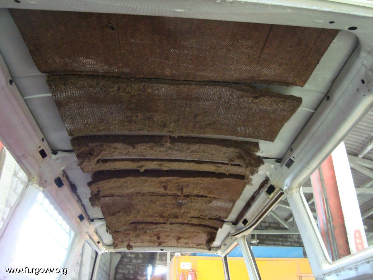

También decidimos retirar el tapizado del techo ya que tenía varios rotos asi que ya puestos hacemos una renovación integral y aprovechamos para poner el aislante Kaiflex de 20 mm de la última compra conjunta. Cuando terminemos la furgo no va a quedar un solo euro para gasoil  .loco2
Despues de quitar el tapizado nos encontramos con el aislante viejo descolgado por varias zonas por lo que también lo quitamos descubriendo el precioso arte de rascar el adhesivo viejo del techo, esto no fue una tarea grata precisamente

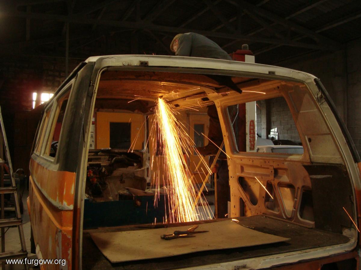

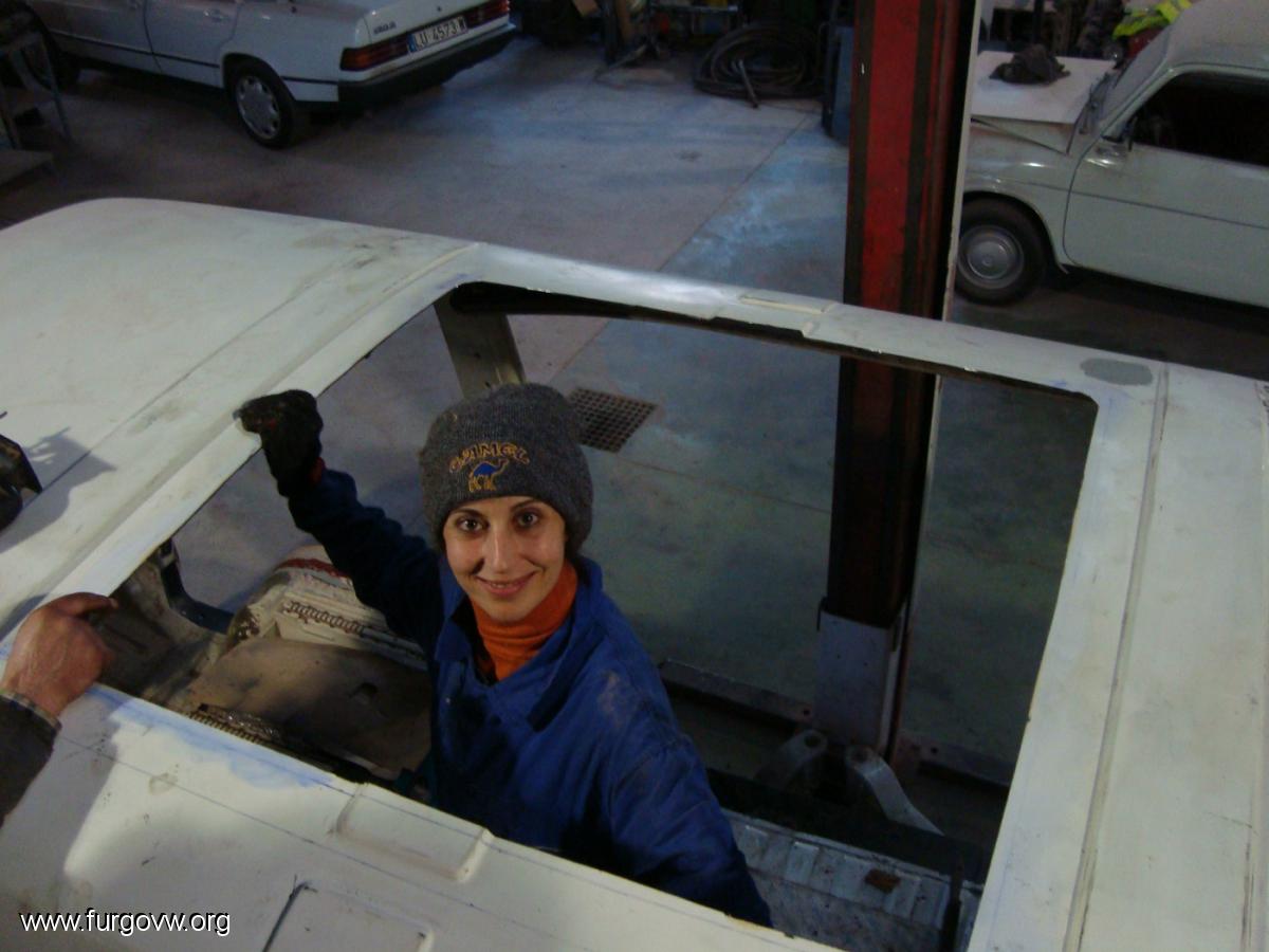

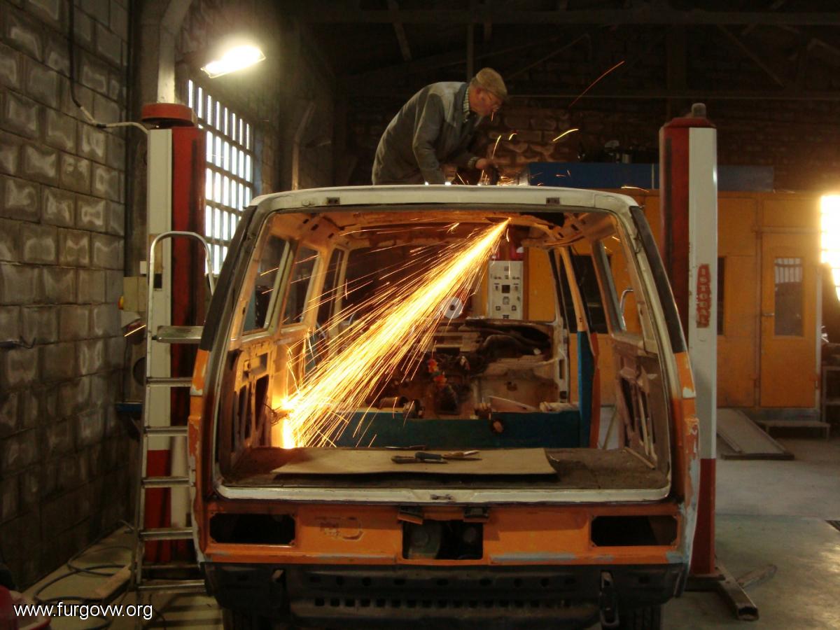

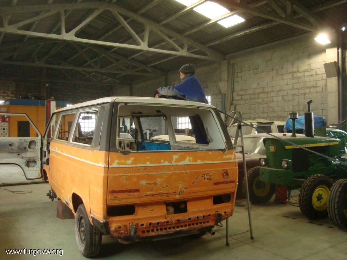

En vista de que el verano se acerca decidimos hacer descapotable la furgo para poder afrontar mejor las temperaturas estivales, asi que dicho y hecho...
Fue necesario apuntalar el techo para que evitar que cayera antes de terminar de cortarlo
Y por fin se hizo la luz
Que gusto da poder estar de pie en la furgo.
Pero ahora que le pondremos para cuando llueva  .lluvia ? Dado el presupuesto que queda estamos barajando la idea de taparlo con unos cartones y si acaso cuando llueva con algún recorte de plástico, habrá que pensarlo .macarra. Mientras tanto el tiempo de bricoleo se acaba y tenemos que esperar hasta la siguiente semana. Un saludo.
