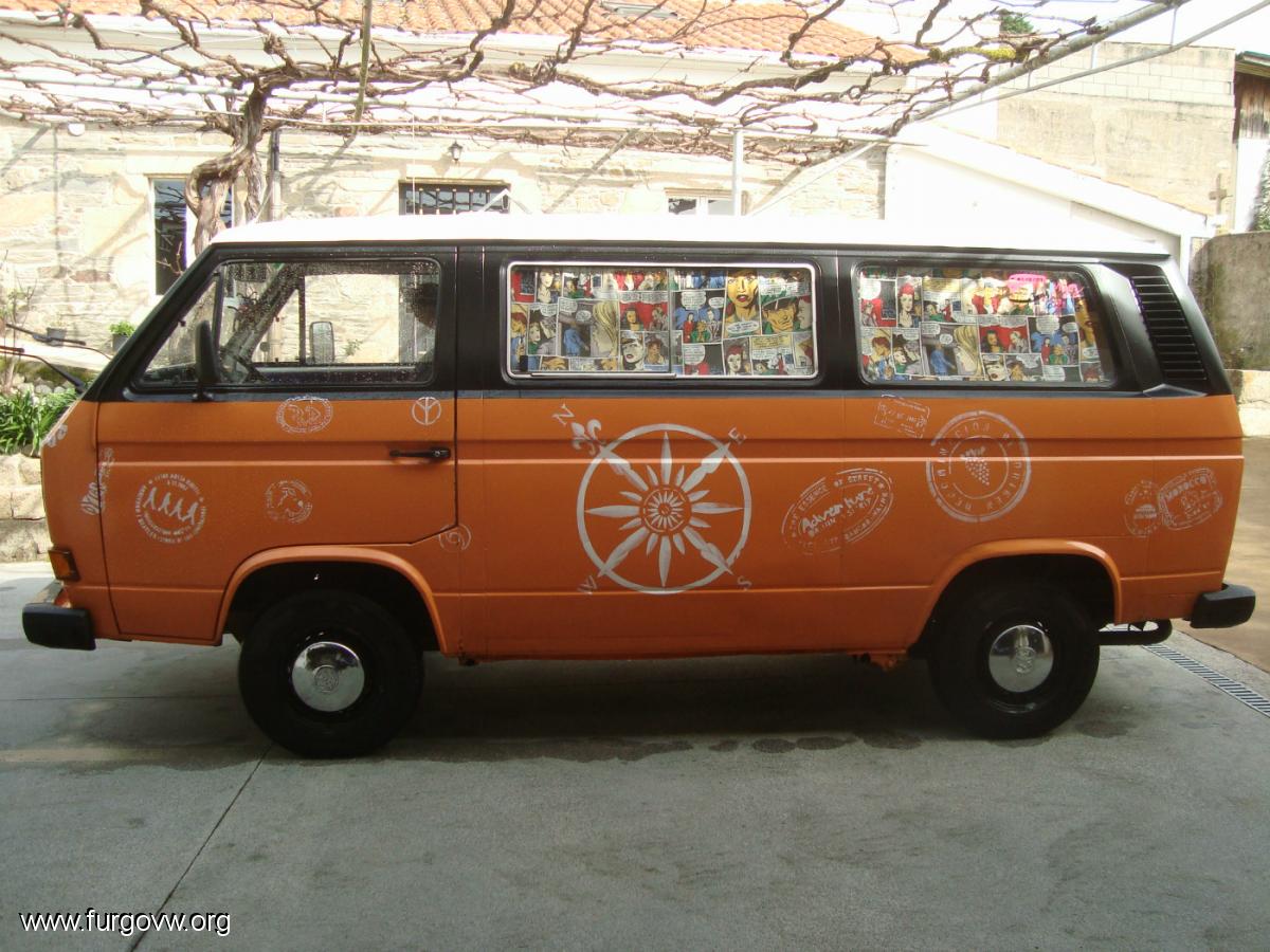

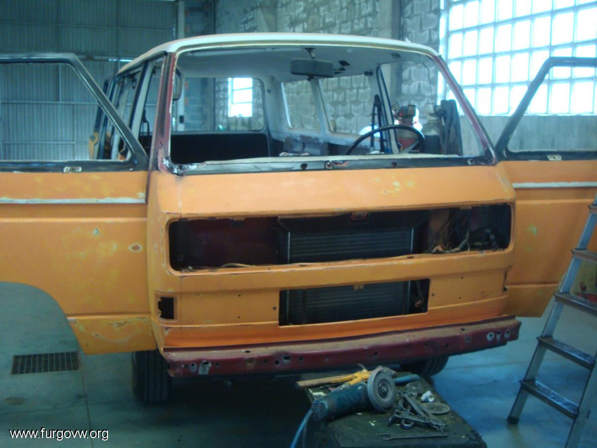

Bueno, tras un año y medio con nosotros hemos disfrutado de nuestra querida Chatarrita con numerosos viajes, salidas y quedadas donde hemos disfrutado de lo lindo y donde pudimos conocer a un montón de gente encantadora. Durante este tiempo hemos realizado diversas mejoras en la furgo tanto mecánicamente como en la camperización artesanal que traía para adaptarla a nuestros gustos y necesidades. Desde el principio tuvimos en mente la necesidad de un buen saneado y pintado, pues mostraba algunos óxidos exteriores y el trabajo de pintura tenía un acababo muy artesanal aunque el conjunto  ofrecia una imagen muy peculiar con una fuerte personalidad y un aire hippie que nos enamoró desde que la vimos la primera vez en una foto. Aprovechando la oportunidad que se nos presentó de poder utilizar las instalaciones de un taller de chapa y pintura del amigo de un familiar pues nos liamos la manta a la cabeza y decidimos emplear nuestro tiempo libre en darle un buen remozado a nuestra querida Chatarrita. Todo empezó tal que así:

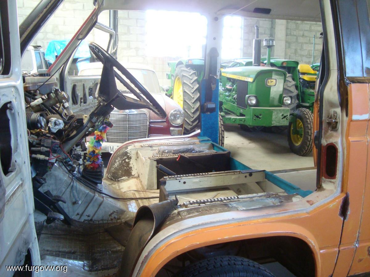

Tanto el interior como el exterior siempre nos encantó, intentaremos dejarla muy parecida pero con un mejor acabado

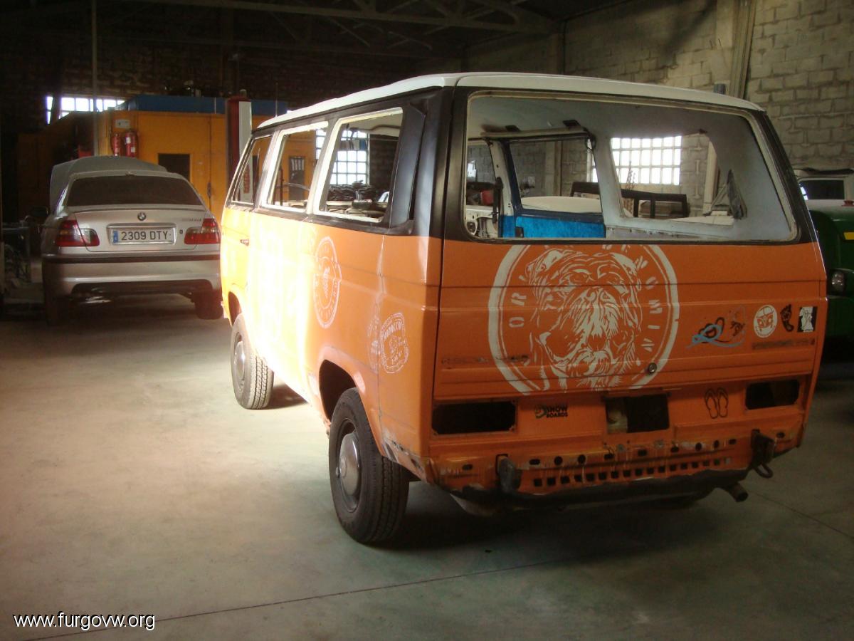

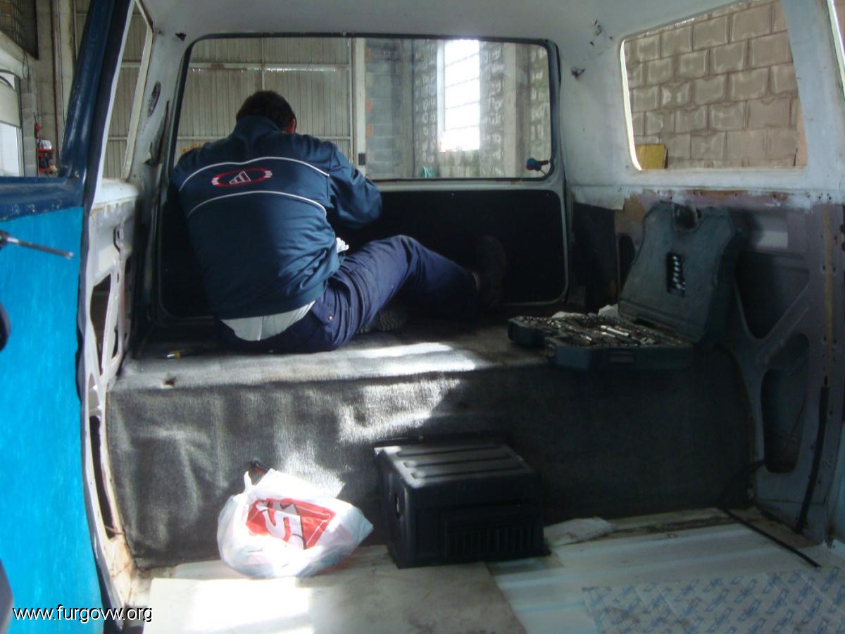

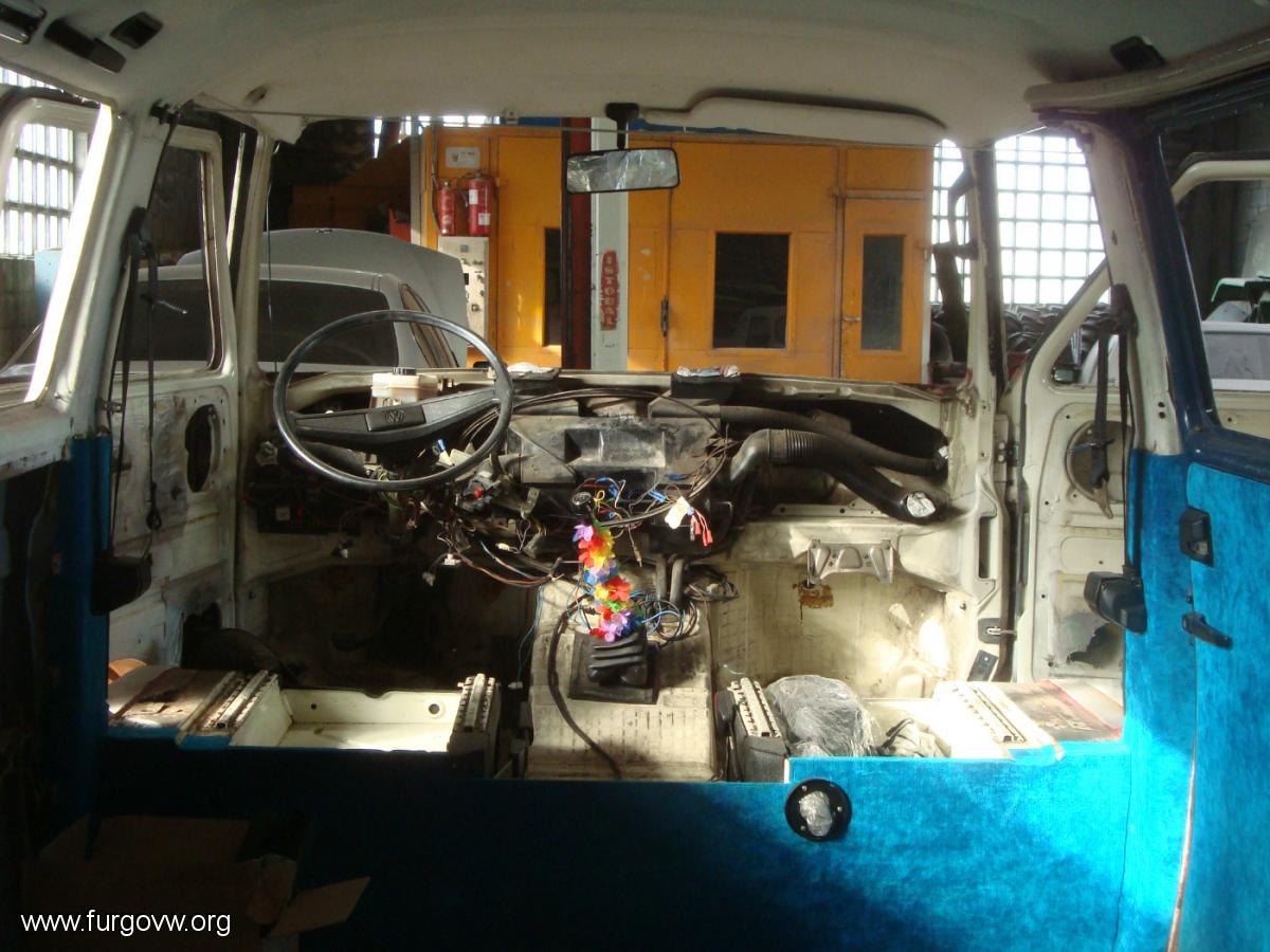

Empezamos a desmontar todo el interior en nuestro garaje pero al llegar al taller aún había mucho que quitar.
Tardamos un buen rato en dejarla asi
Pese al tiempo que nos llevó pudimos quitar todos los vidrios sin sufrir ninguna baja

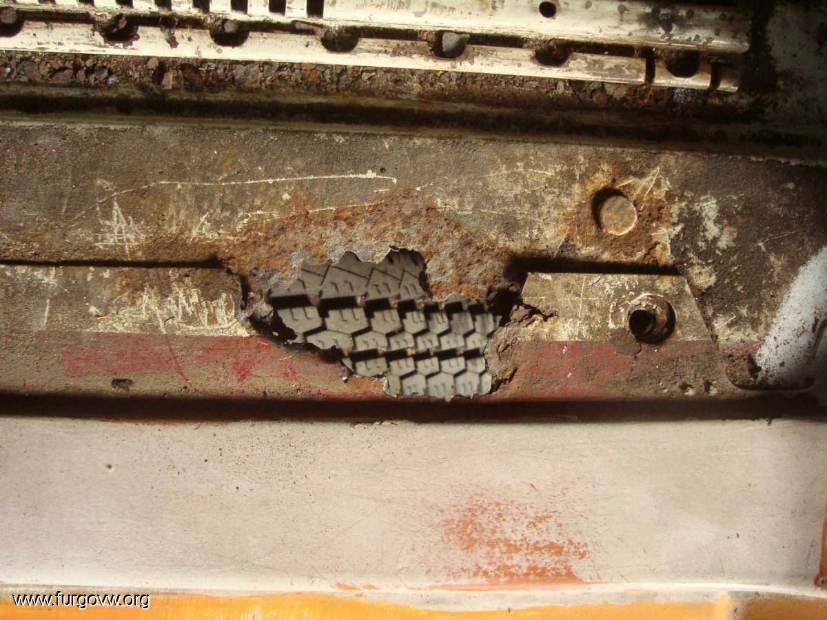

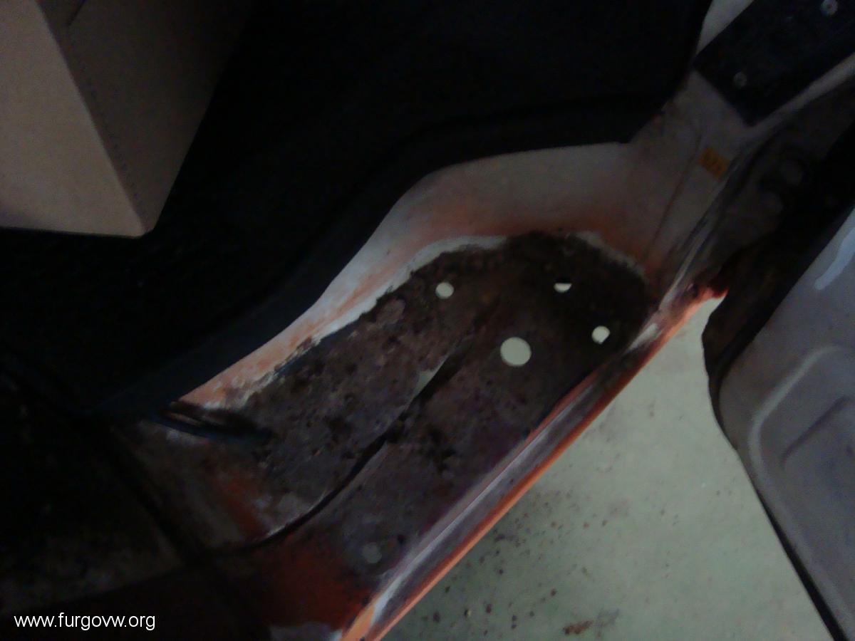

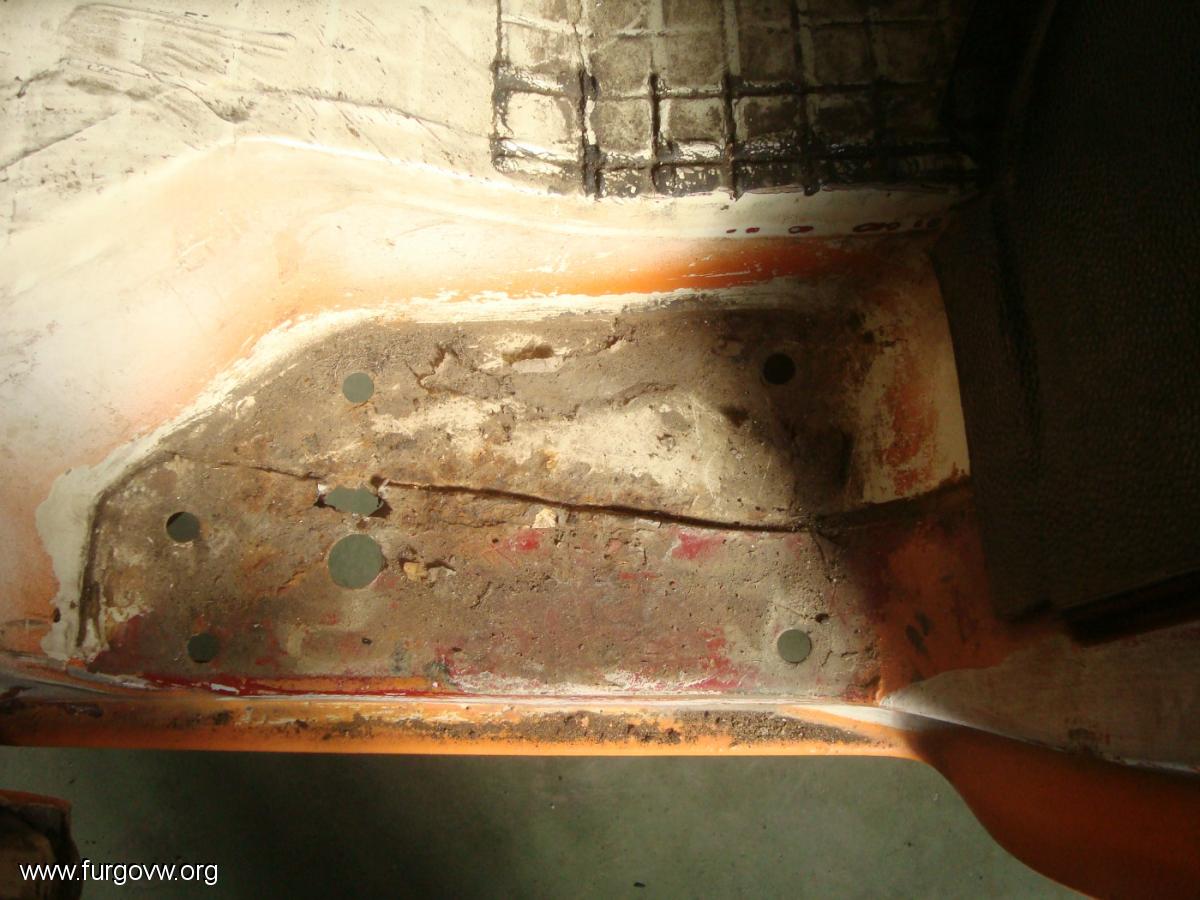

El escalón derecho presentaba algo de corrosión pero se podía salvar
El escalón izquierdo tenía mejor pinta

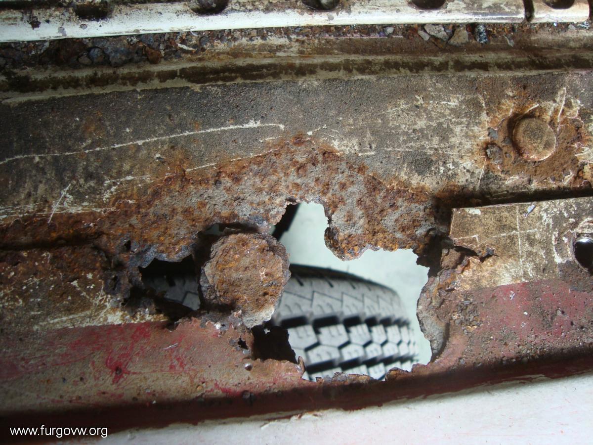

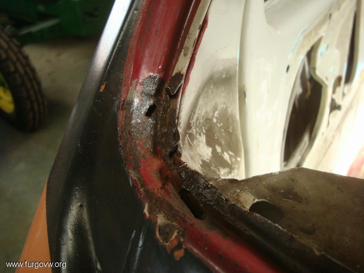

Por desgracia el marco superior, junto a las guías del asiento del conductor requería mayor atención

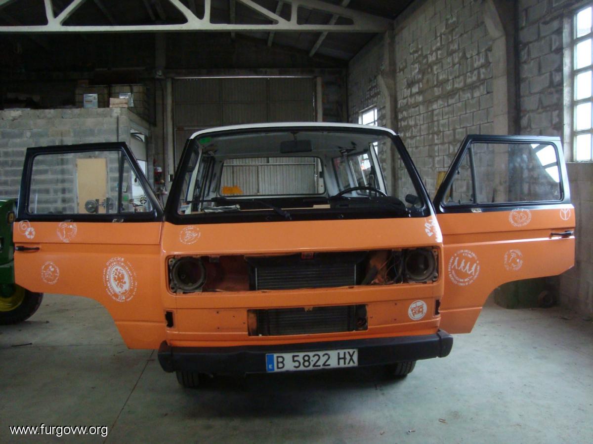

Por la parte exterior
La parte inferior

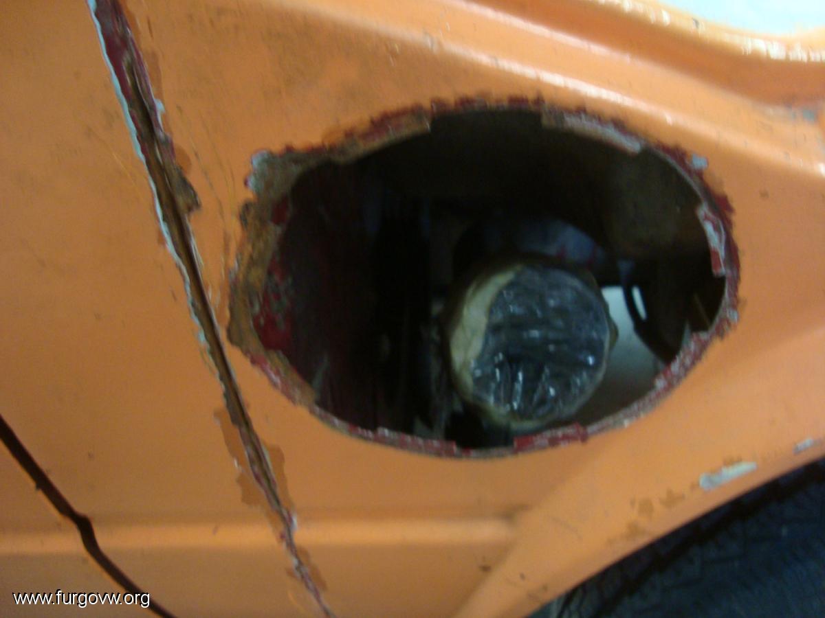

Una zona conflictiva como la de la boca de repostaje no albergaba muchas sorpresas

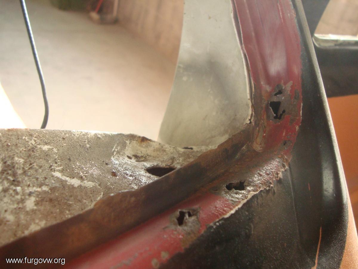

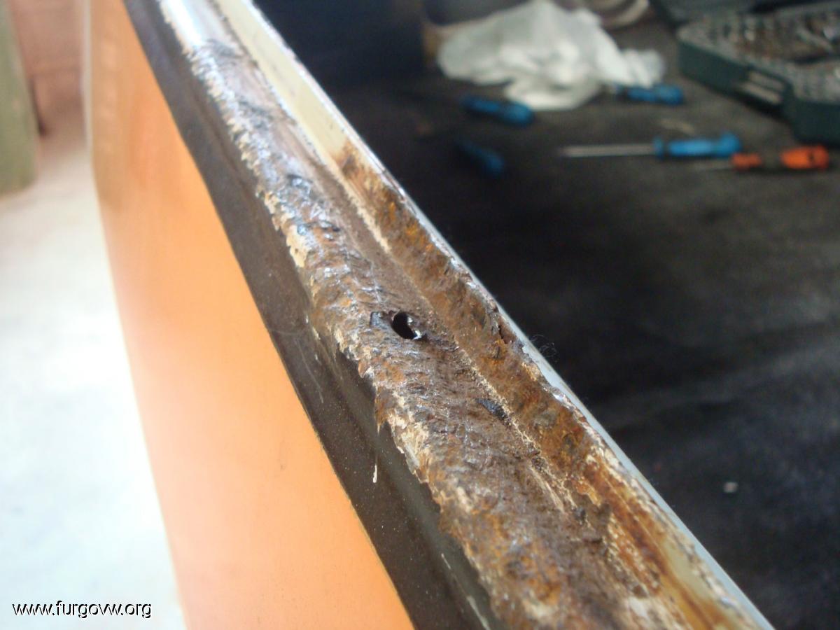

La luna trasera ya mostraba signos de corrosión antes de quitarla sí que tras desmontarla pudimos ver lo que ya se intuia
La luna delantera también pecaba de lo mismo asi que más de lo esperado

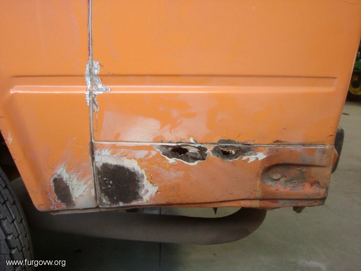

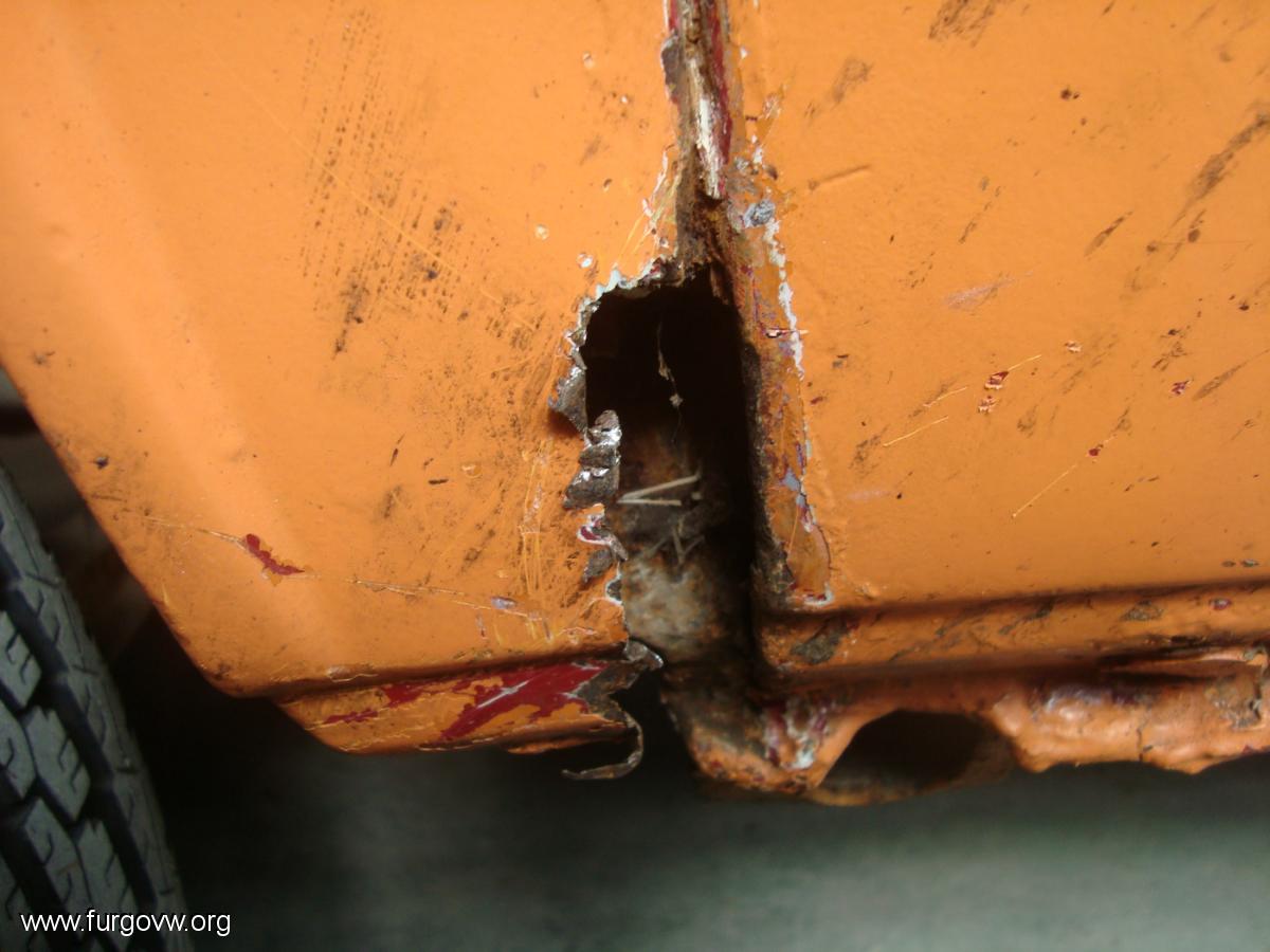

En la aleta trasera izquierda hubo que cortar por lo sano. Tras descubrir varias perforaciones por la corrosión no merecía la pena poner  parches
La aleta derecha estaba algo mejor

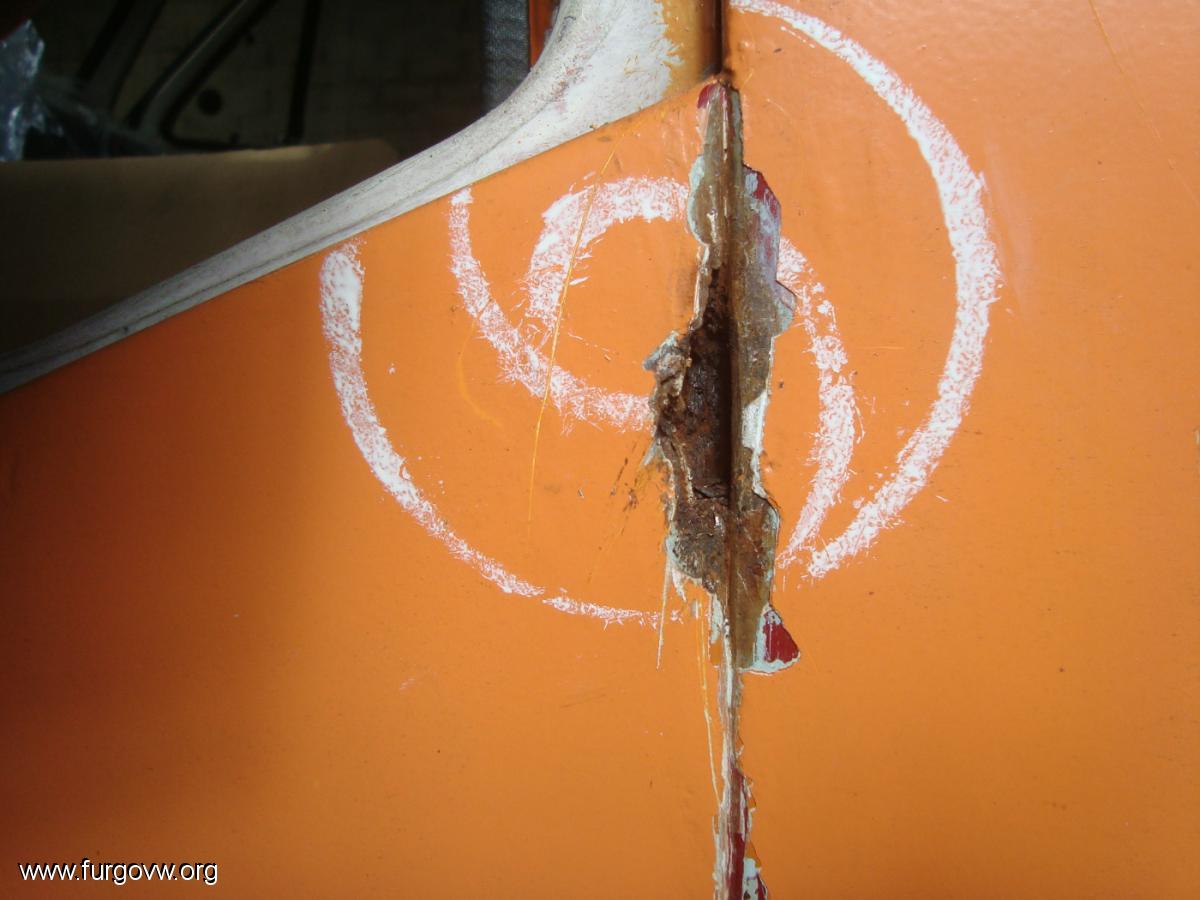

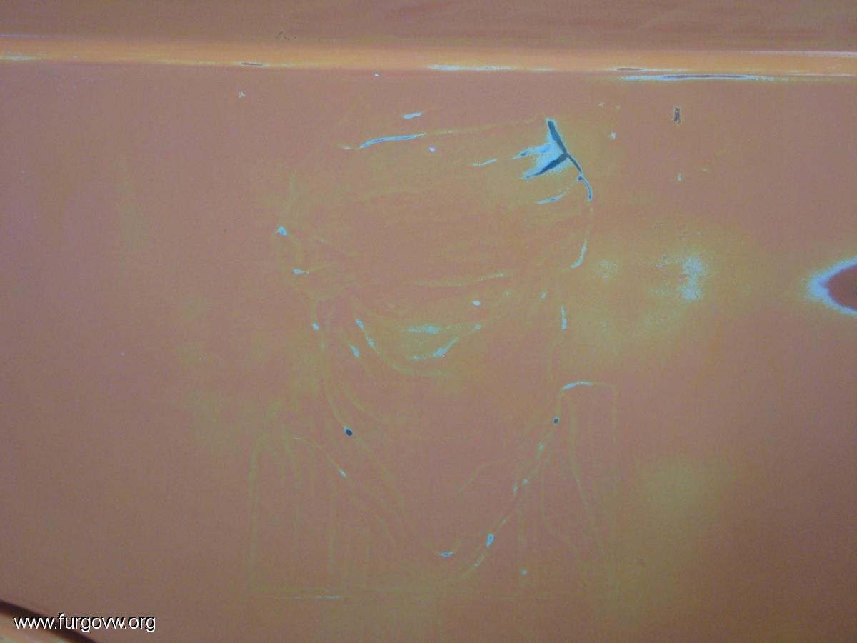

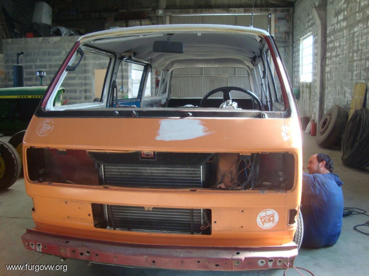

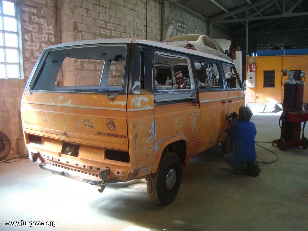

Los "técnicos" buscando nuevos puntos de corrosión y comenzando con el lijado
Tras el lijado fue curioso encontrar este tuareg oculto en la puerta del acompañante debajo de la pintura, seguramente se lo volvamos a poner

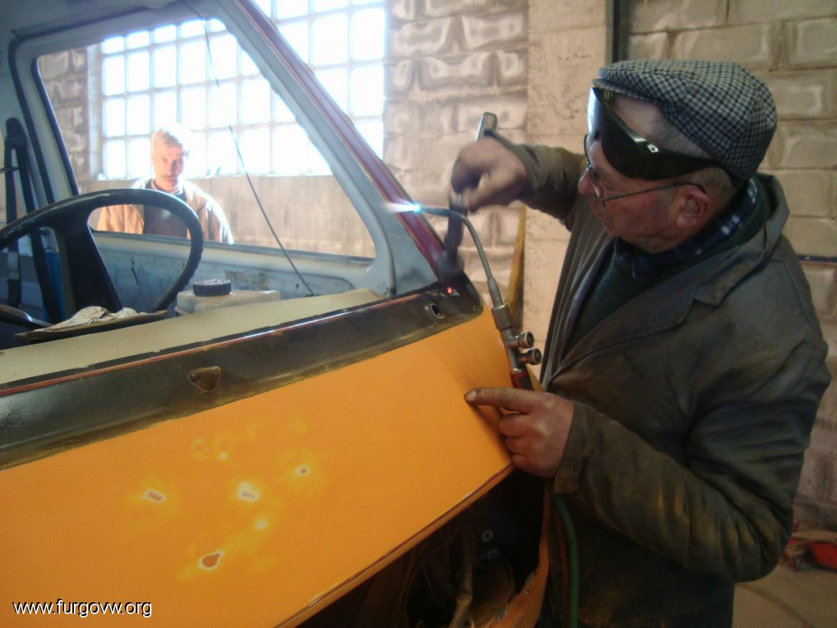

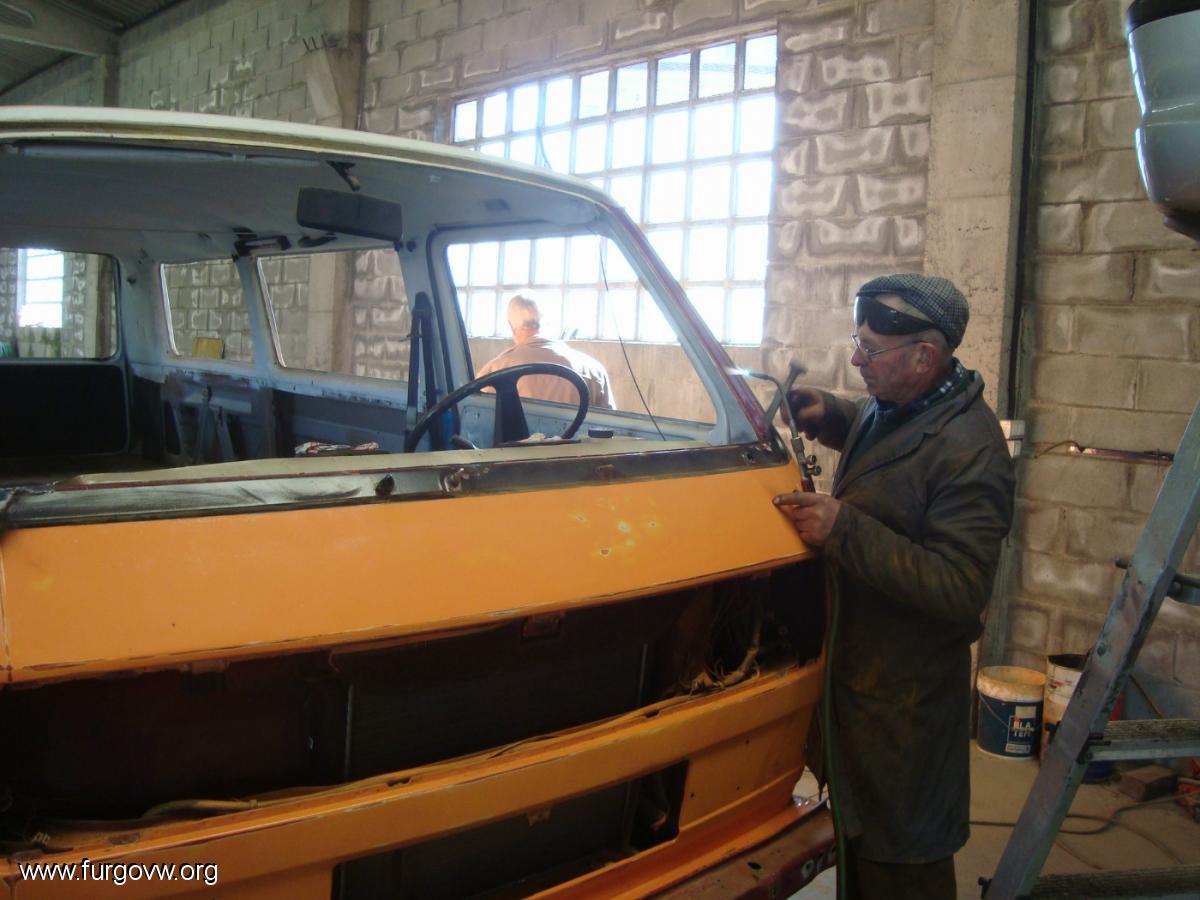

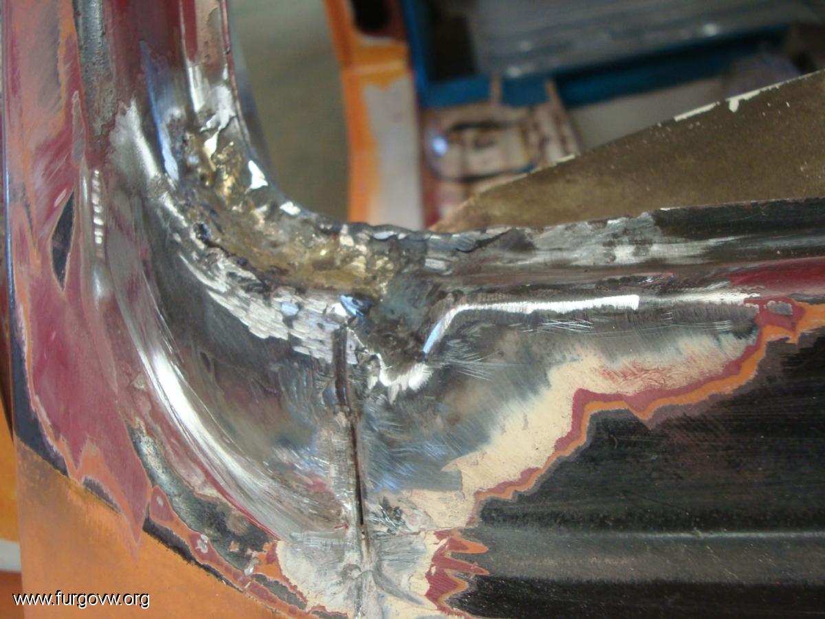

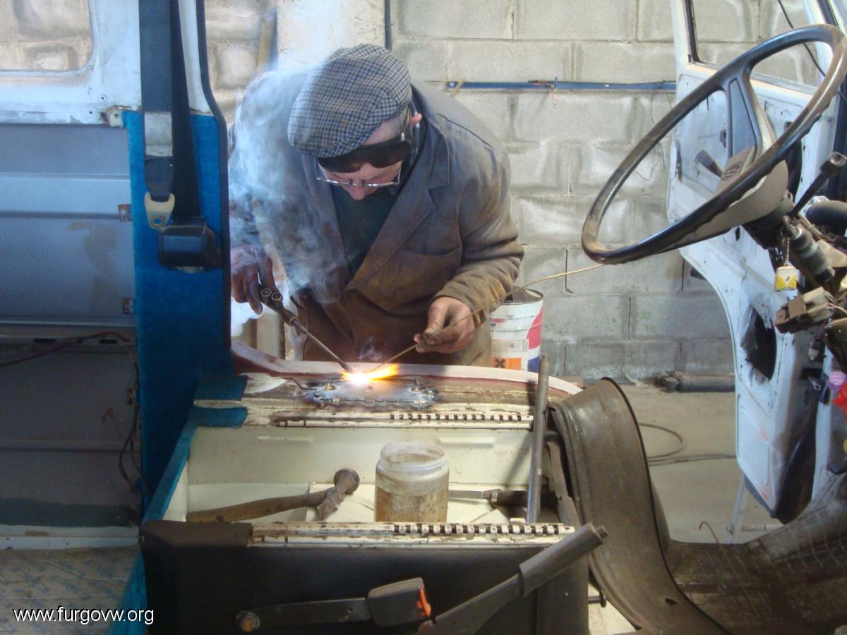

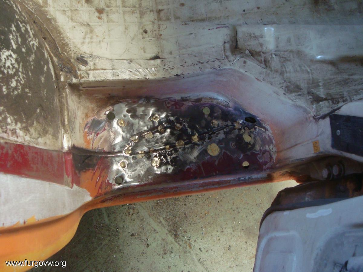

Después de que los "técnicos" destrozaran todo a sus anchas tuvo que venir un profesional para poner un poco de orden en el taller. Tuvimos la suerte de poder ver a un chapista de los de antes trabajando con autógena de acetileno y varilla, todo un arte  .baba.
Gracias a él la furgo comenzó a tomar otro color
Esto ya es otra cosa...
