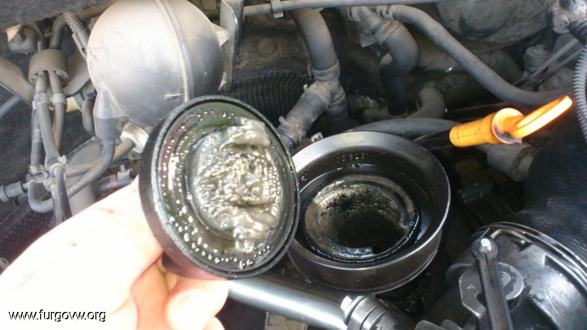

p5
Esta mierda es lo que todavía queda por culpa de la bomba del agua.
CCC
Cita de: p5 en Marzo 06, 2013, 14:05:56 pm
Hola yo que tu cambiaría ya de aceite y limpiaría bien esta porquería. Parece bastante contaminado el aceite y esto te va ha perjudicar la vida del motor. De paso desmontar la boca de llenado del aceite y limpiar.
