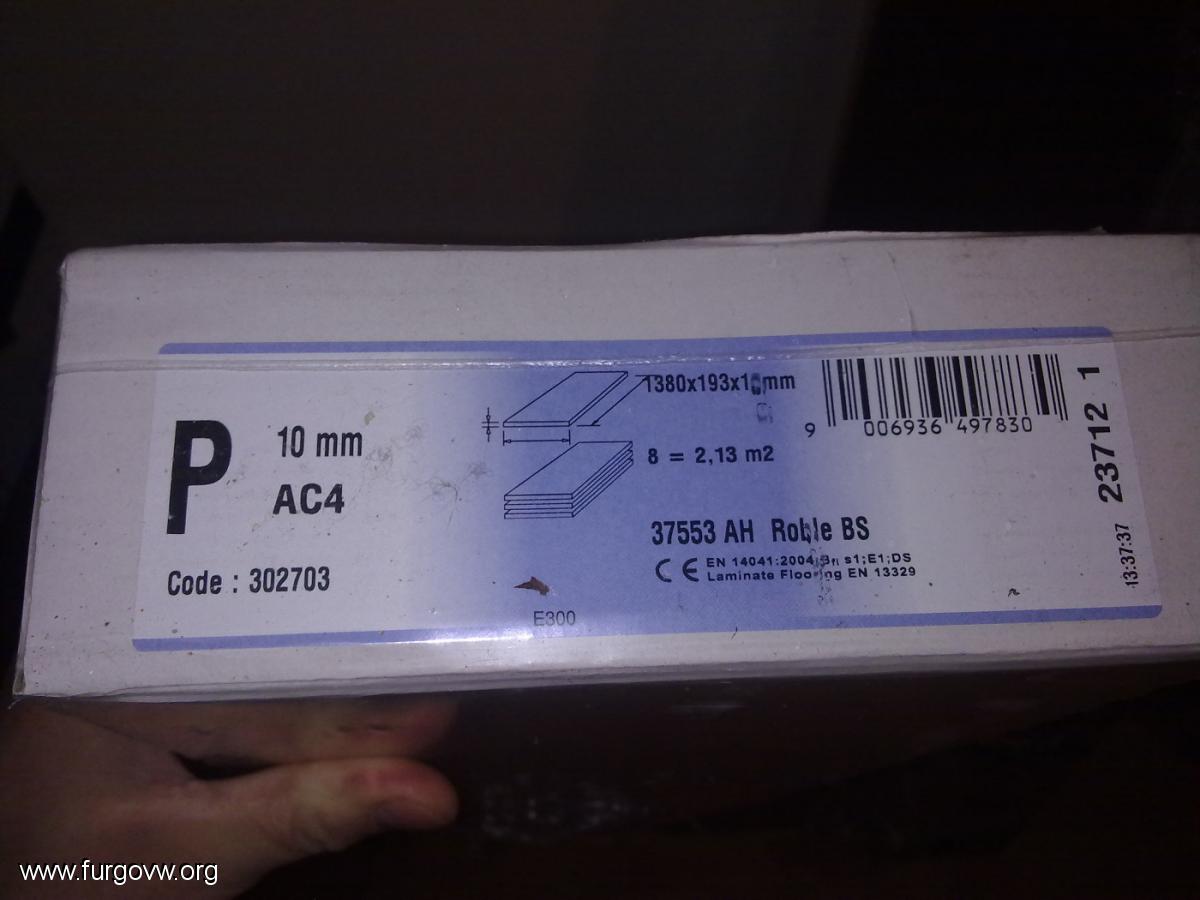

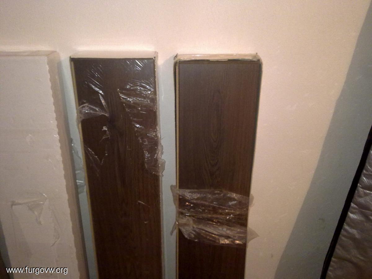

Tarima del B.D color roble oscuro de 10 mm de espesor y calidad "reculera", no es la mala pero tampoco la superior.  Fotoos

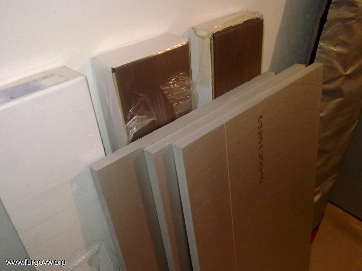

Poliestireno extruido del L.M. Ta baraaato. Fotoos

El poliestileno estruido, para aislar paredes y techo perfecto, para el suelo no lo pondría, al fin y al cabo, con el peso tenderá a encoger de tamaño y no asentará bien. Para el suelo, coloca un tablero de contrachapado de 15mm y encima el sintasol o la tarima.
