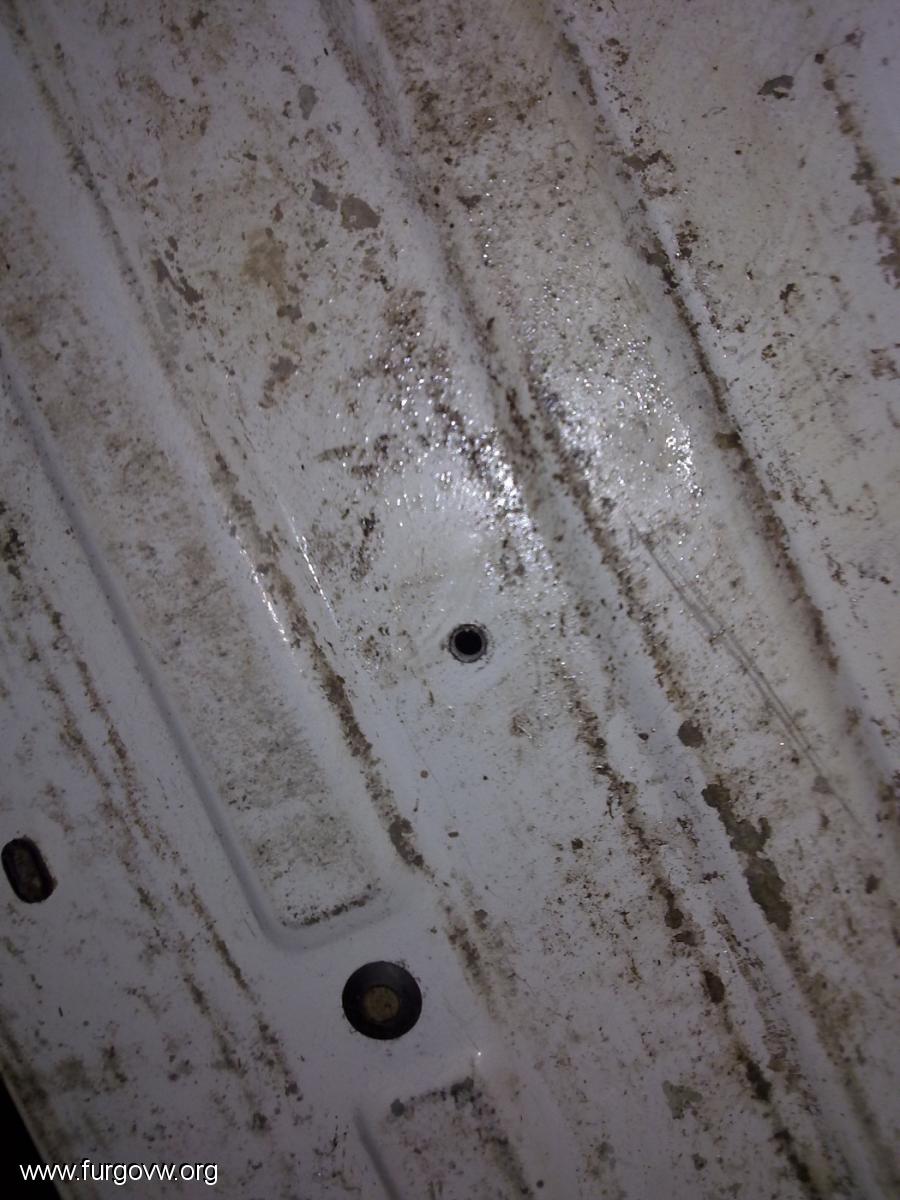

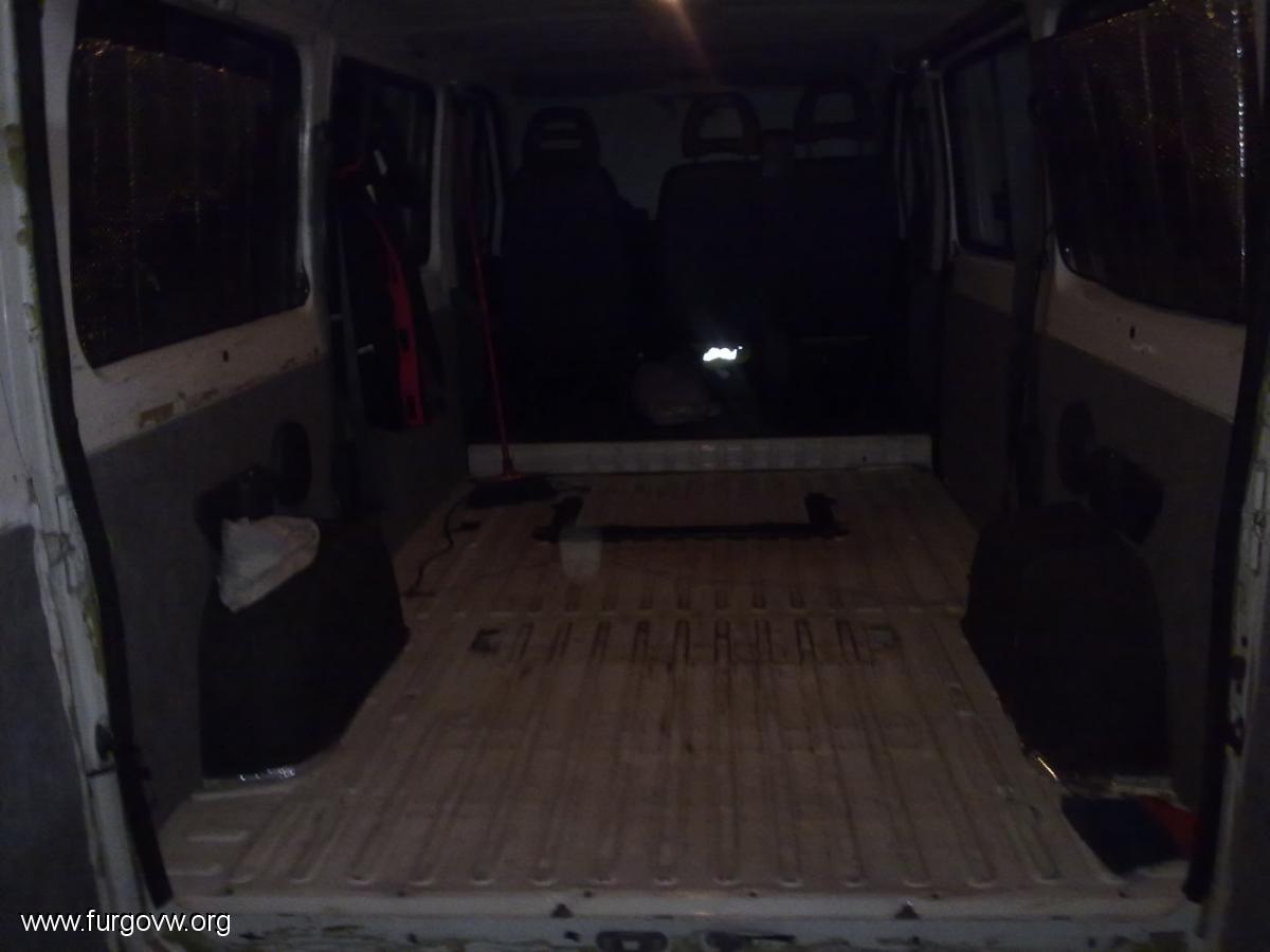

Os pongo las fotos:

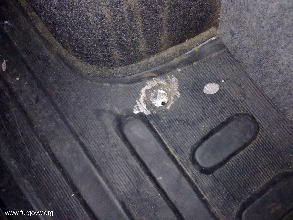

Las anillas de sujeccion
Una vez quitadas las anillas queda un agujero

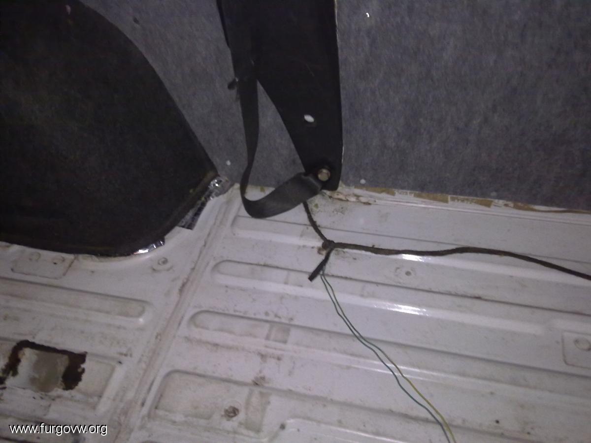

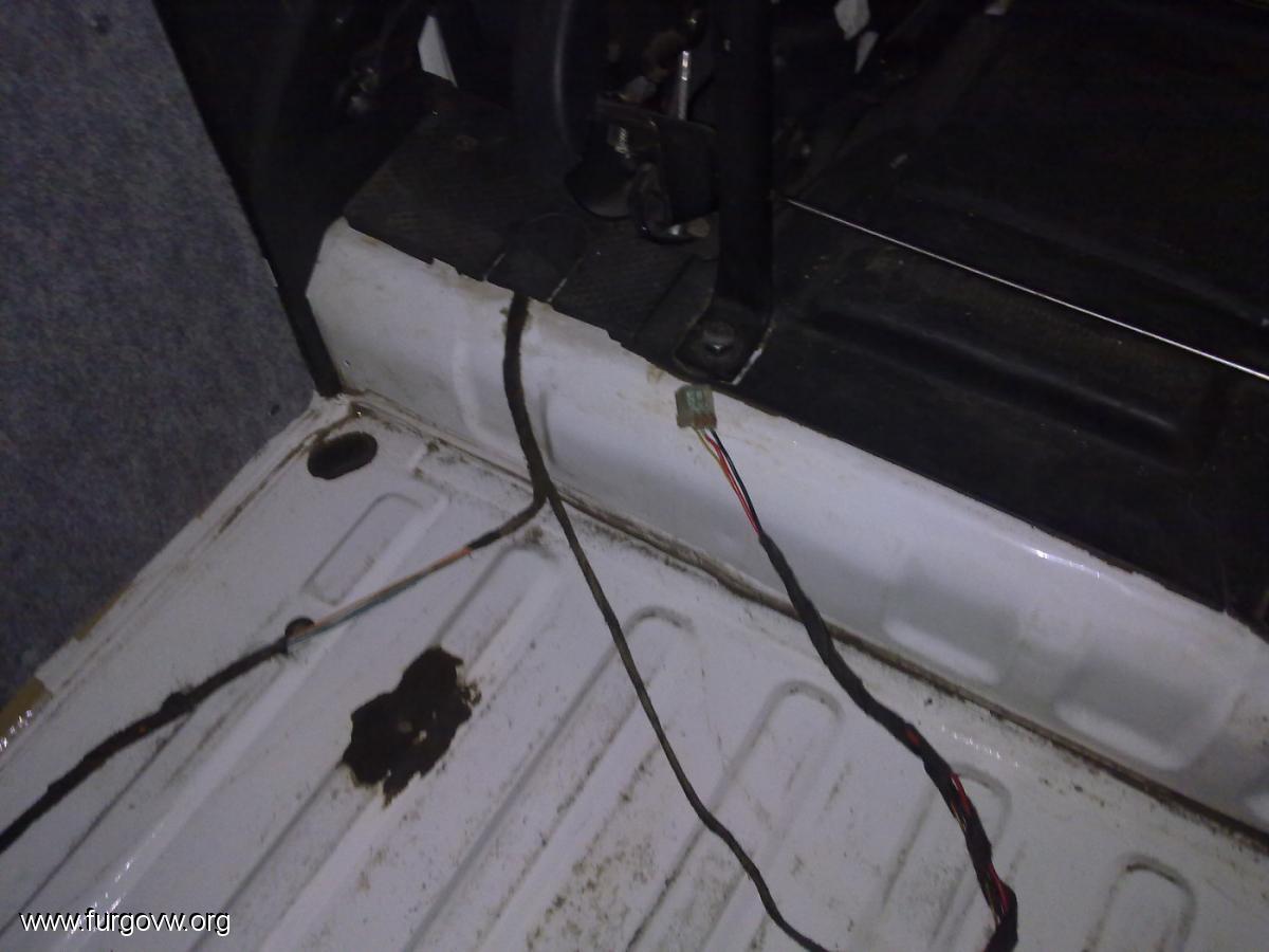

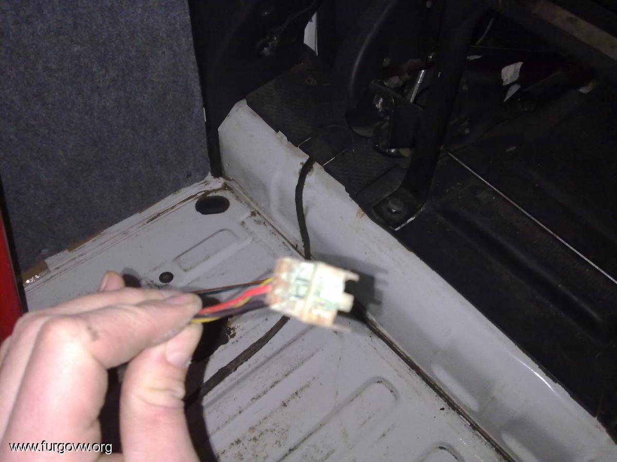

Me encontre unos cables que van a los cinturones, supongo que seran los chivatos de cuando estan puestos, pero a mi no me han marcado nunca.
Encontre un conector suelto que va hacia la parte de abajp del asiento del piloto, pero no encuentro donde se conecta. Fotoo.
A ver que opinais

¿Has mirado en el carrete del cinturón?.
Hay vehiculos que llevan unos cables al carrete de los cinturones que los bloquea al activar el freno del vehiculo, suelen ser no muy antiguos como tu furgo, así que posiblemente de eso sean esos cables, mira en el asiento que has quitado a ver si en los carretes tiene conectores y saldrás de dudas.
Si cuando no tengas puestos los muebles en la furgo pones los tornillos de las anillas te serviran de sujeción del piso para que no golpee o vibre e irá mas seguro.

Eseso, tenias razon de nuevo, los conectores van a los carretes de los cintos, pero no funcionan o eso creo.

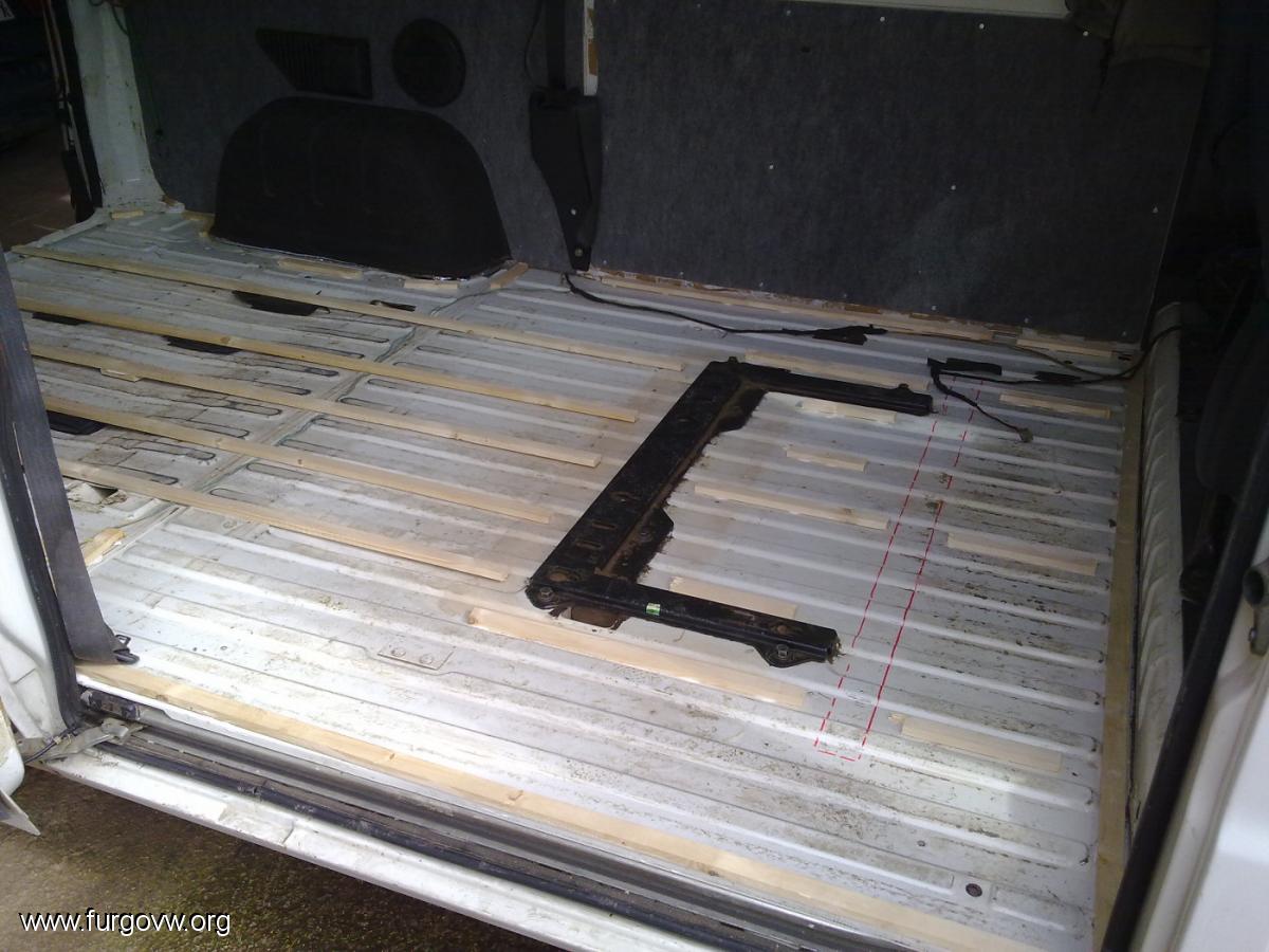

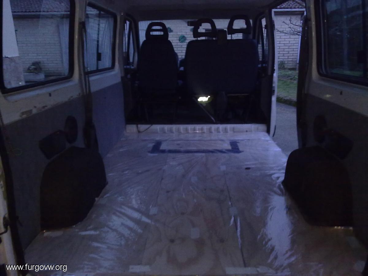

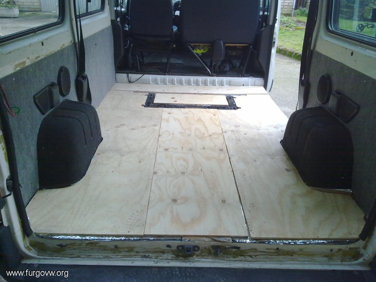

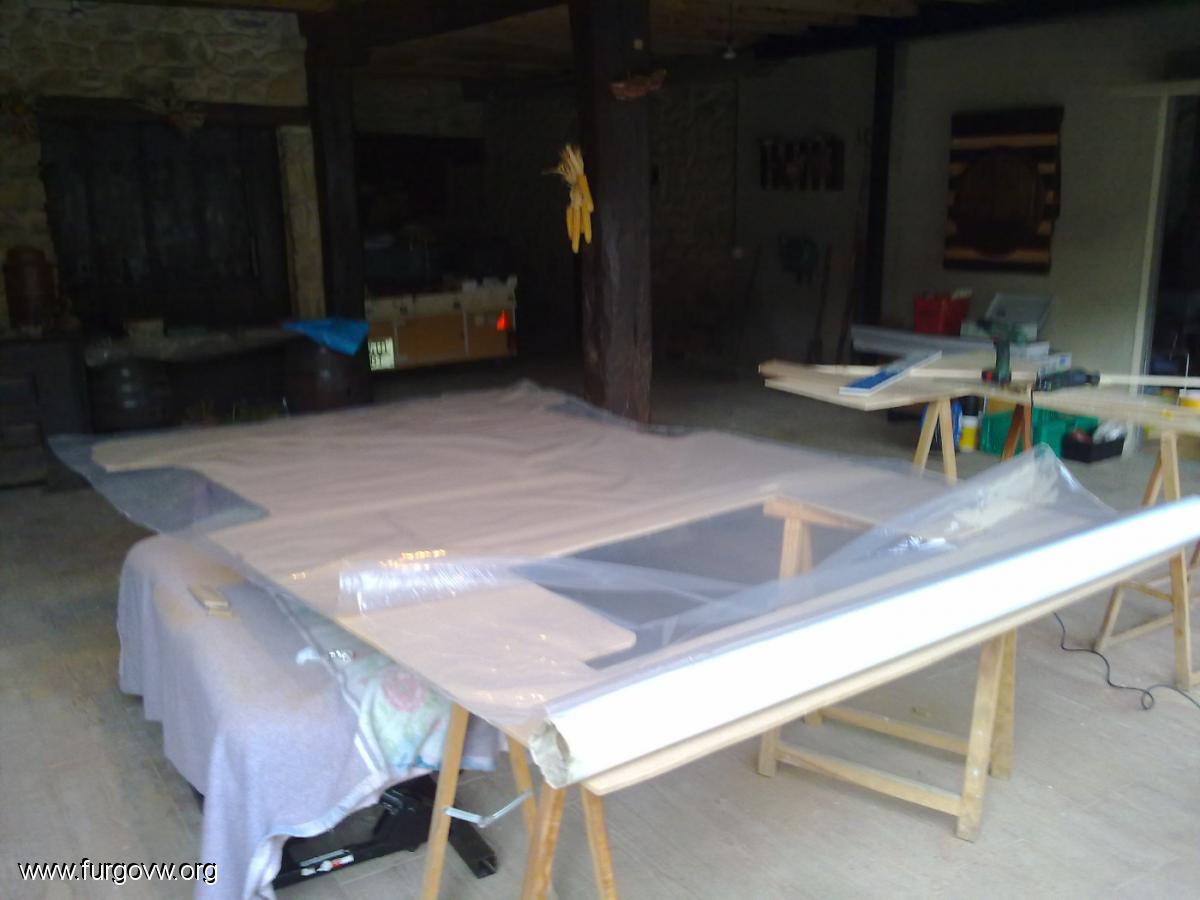

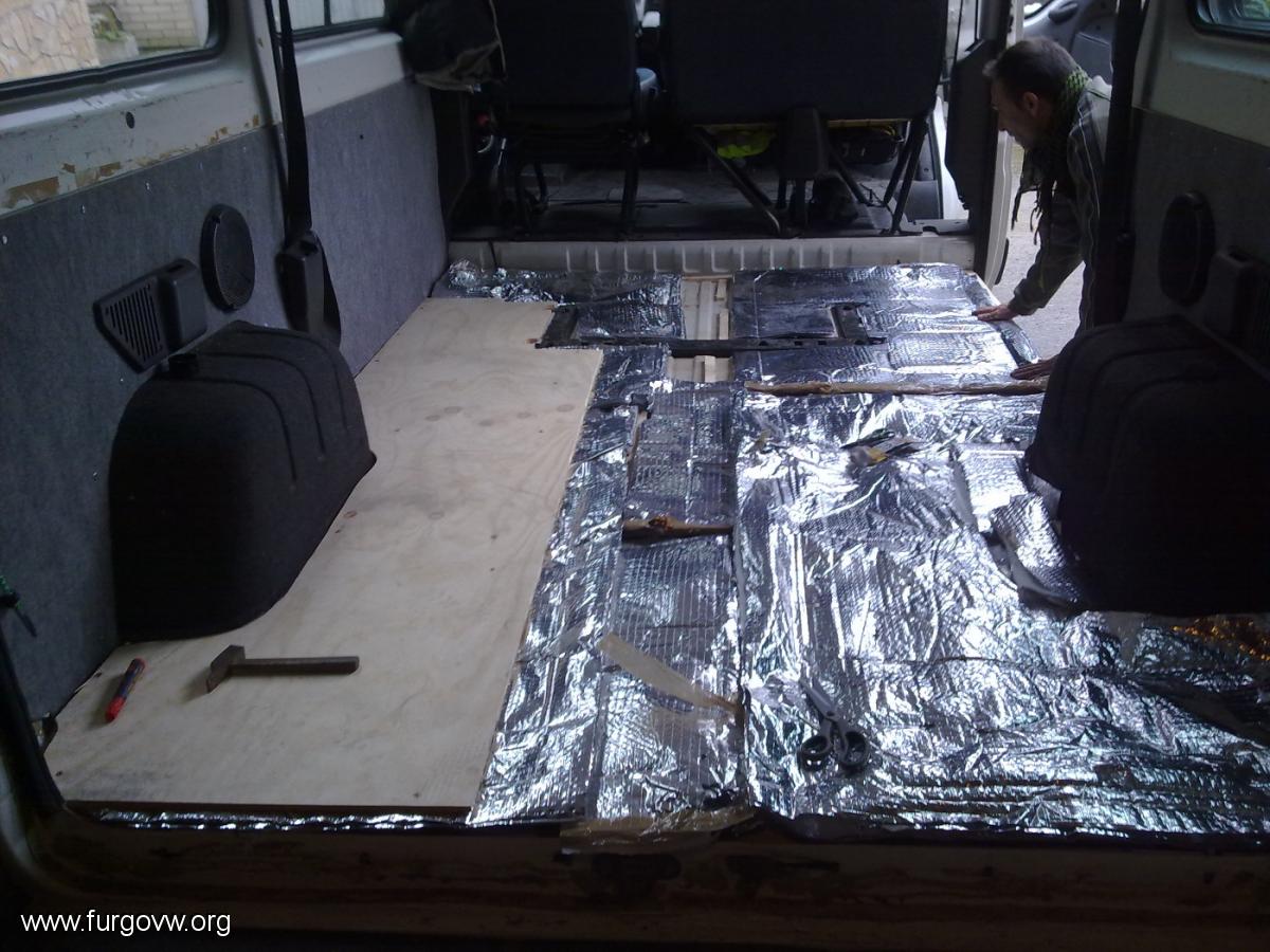

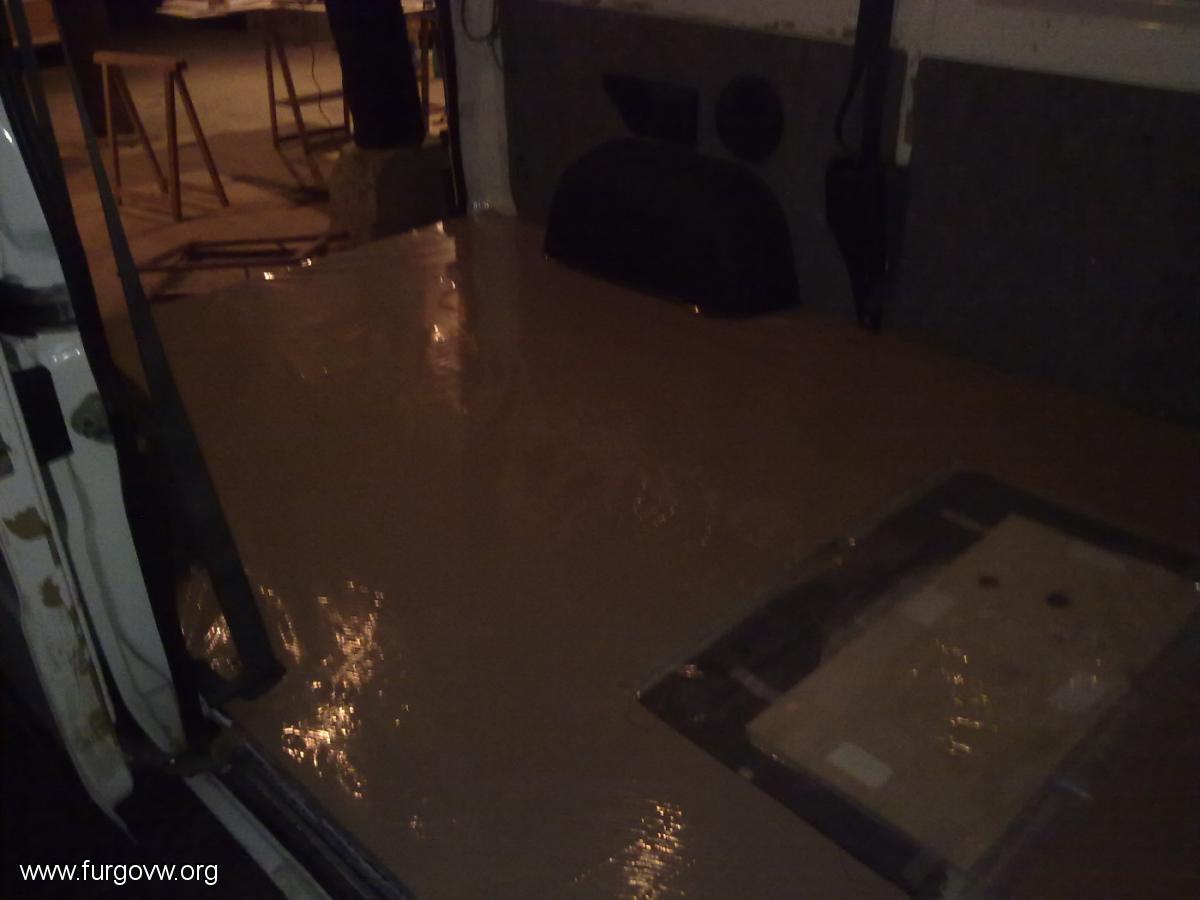

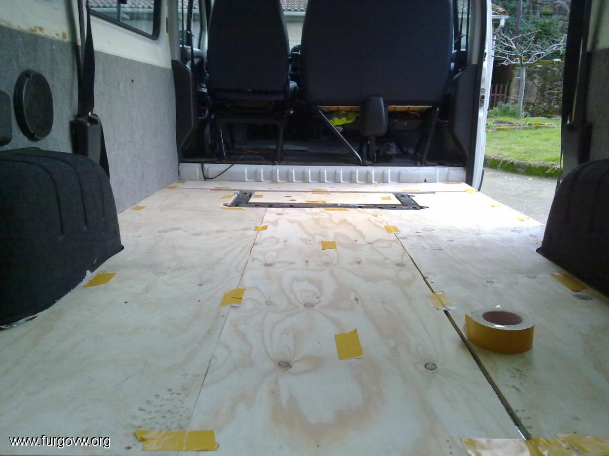

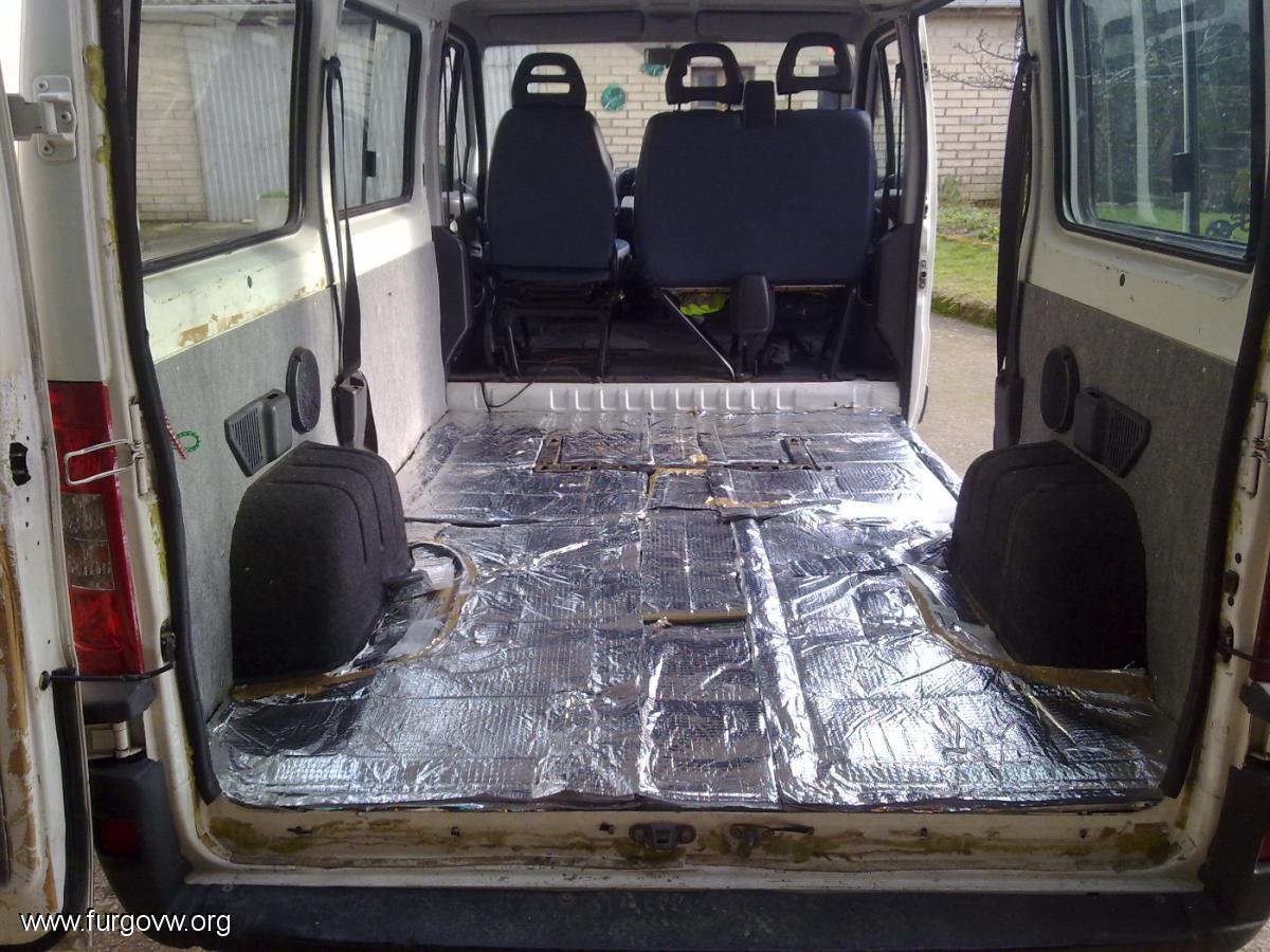

He empezado con el suelo, os resumo un poco lo que he hecho hasta ahora. He nivelado el suelo, con unos listones, gomas y silicona. Una vez nivelado he puesto aislante de 13 capas y encima contrachapado de 10 mm en varias piezas porque las medidas de los tableros que he conseguido no me han dejado otra opcion. Luego he colocado una lamina de plastico encima del contrachapado y he preparado una tablon de DM de 10 mm tambien cubierto por otra lamina de plastico de una sola pieza que cubre el area del suelo entero.
Ahora solo queda poner la tarima.  ;D  ;D .loco1
Os pongo unas fotos, aunque no muy buenas, para que veais un poco la "ñapa"

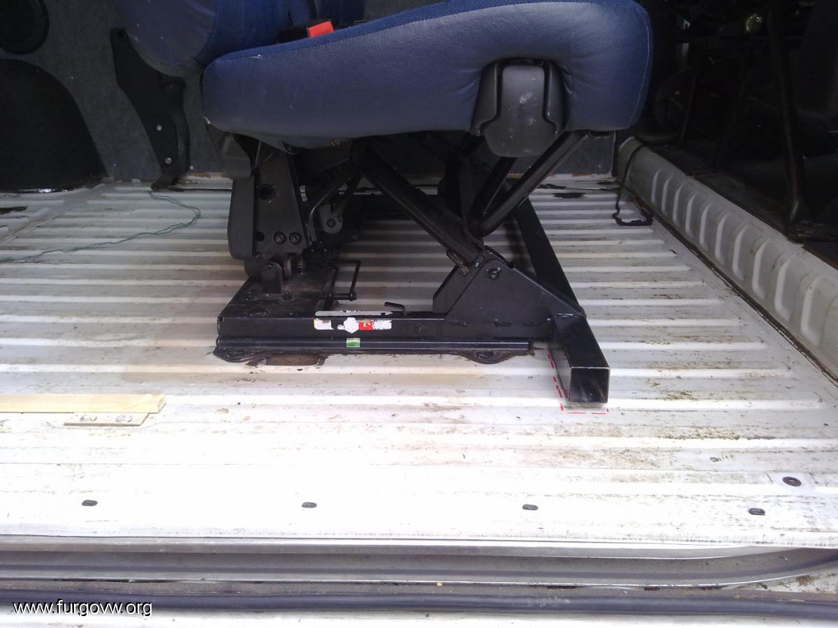

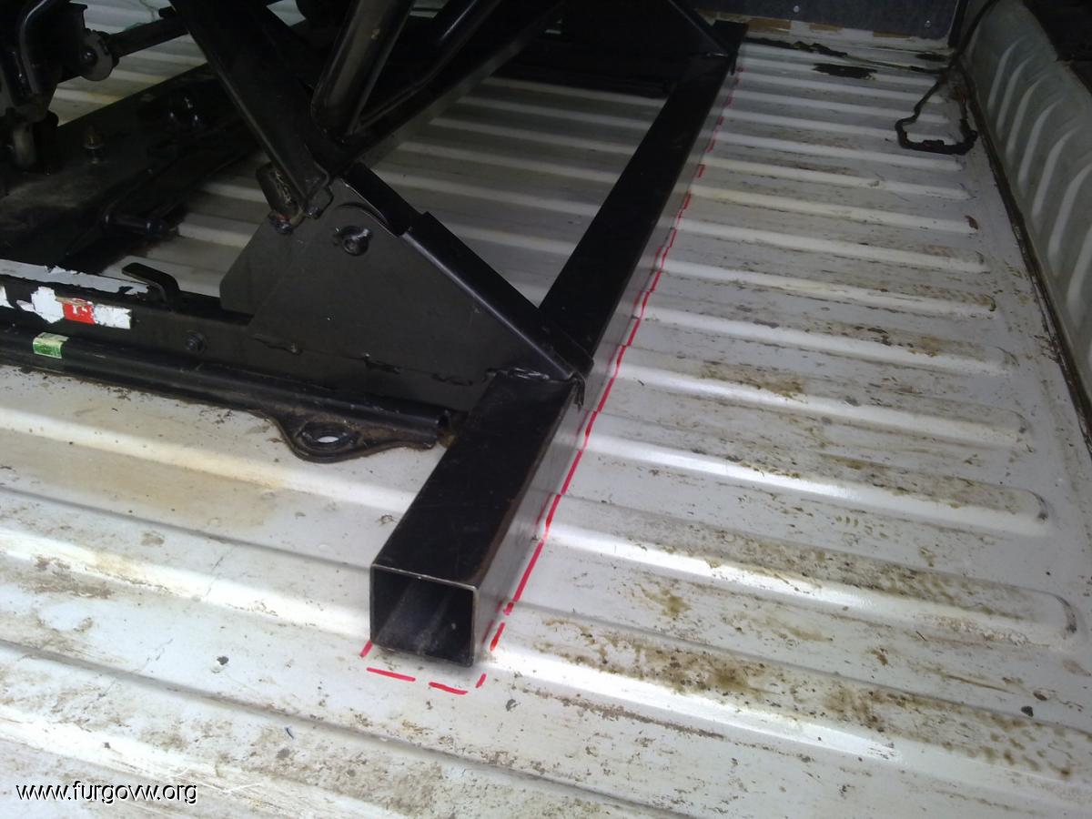

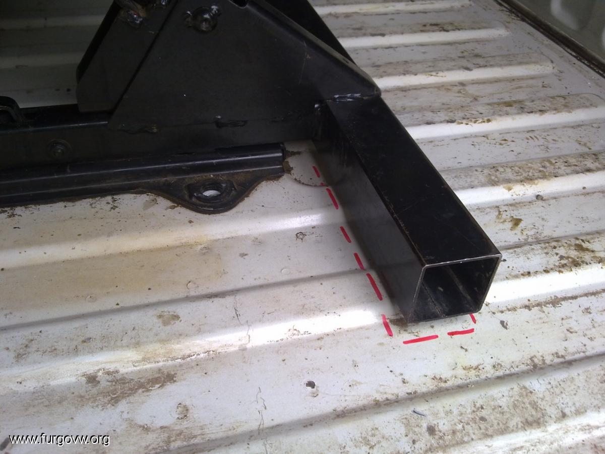

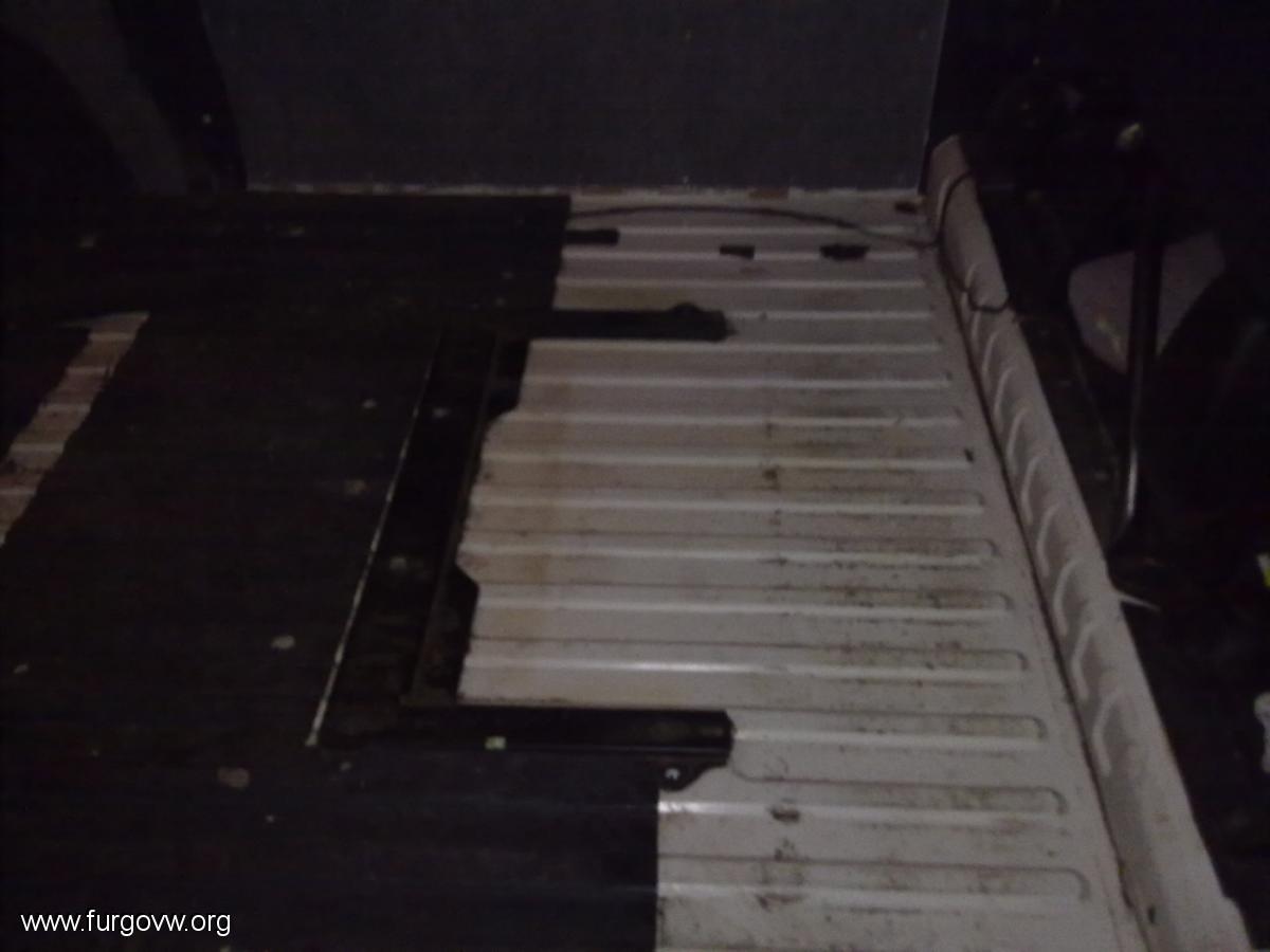

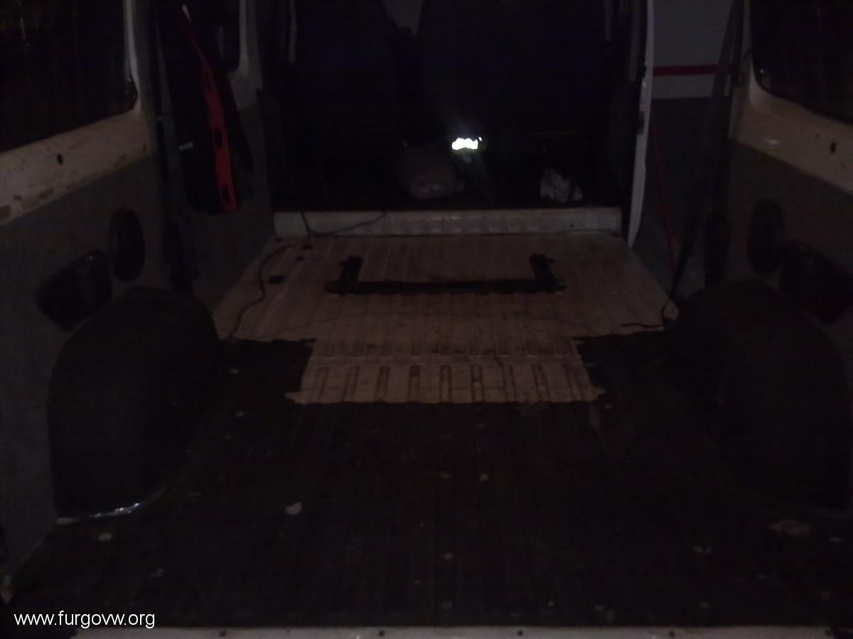

Primero señale la base del asiento para librarla.

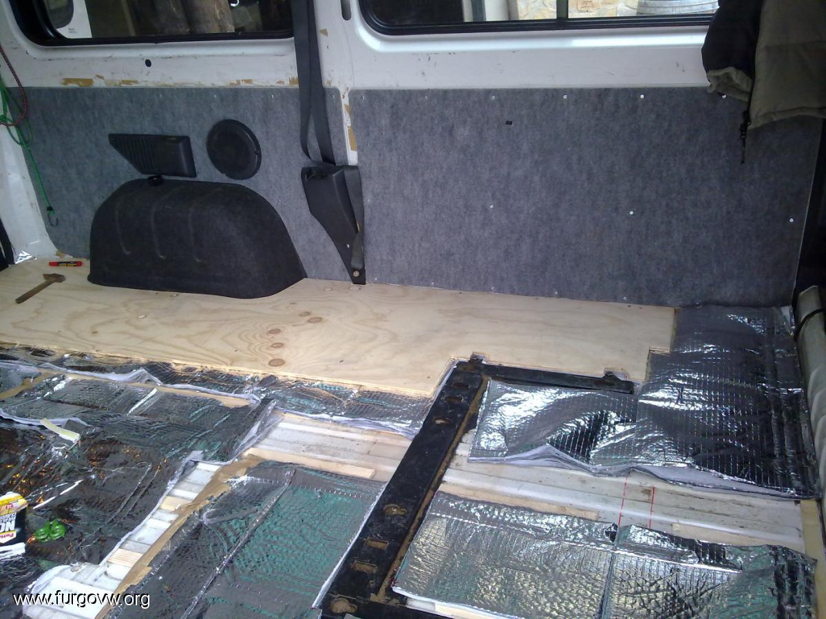

Luego empece a nivelar el suelo

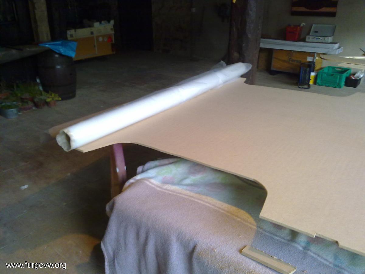

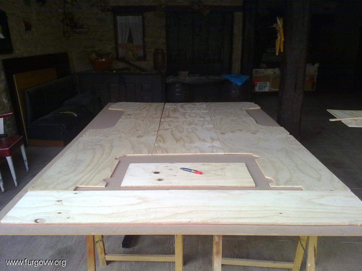

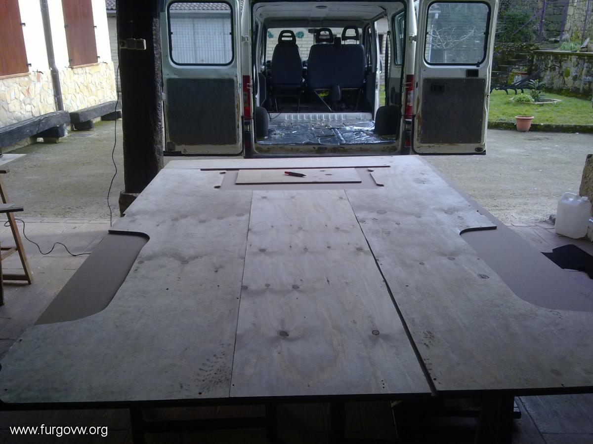

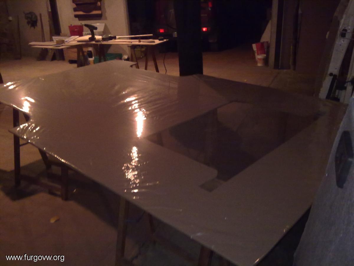

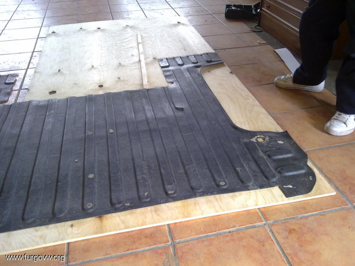

Con ayuda de del plastico que cubria el suelo a modo de plantilla recorte el contorno del suelo en el contrachapado
Ajustando el contrachapado

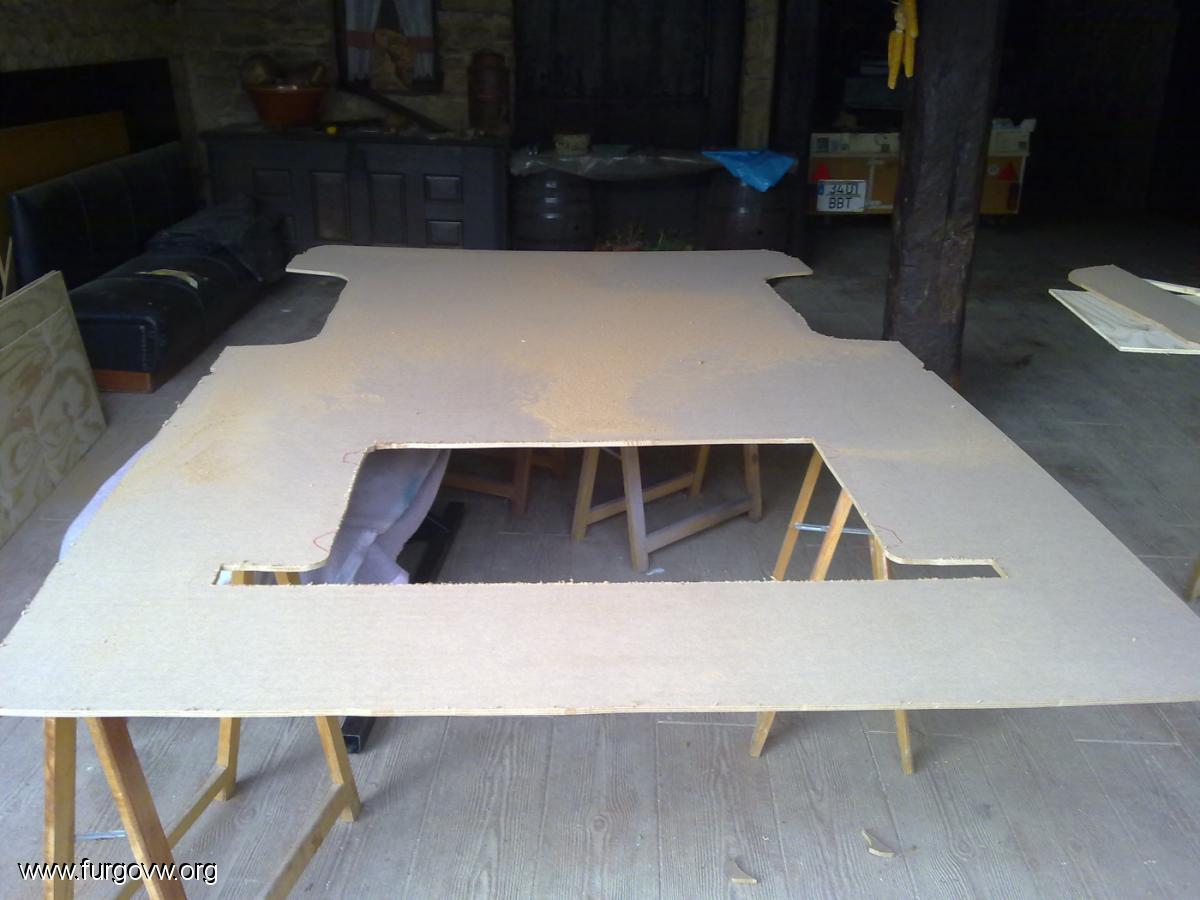

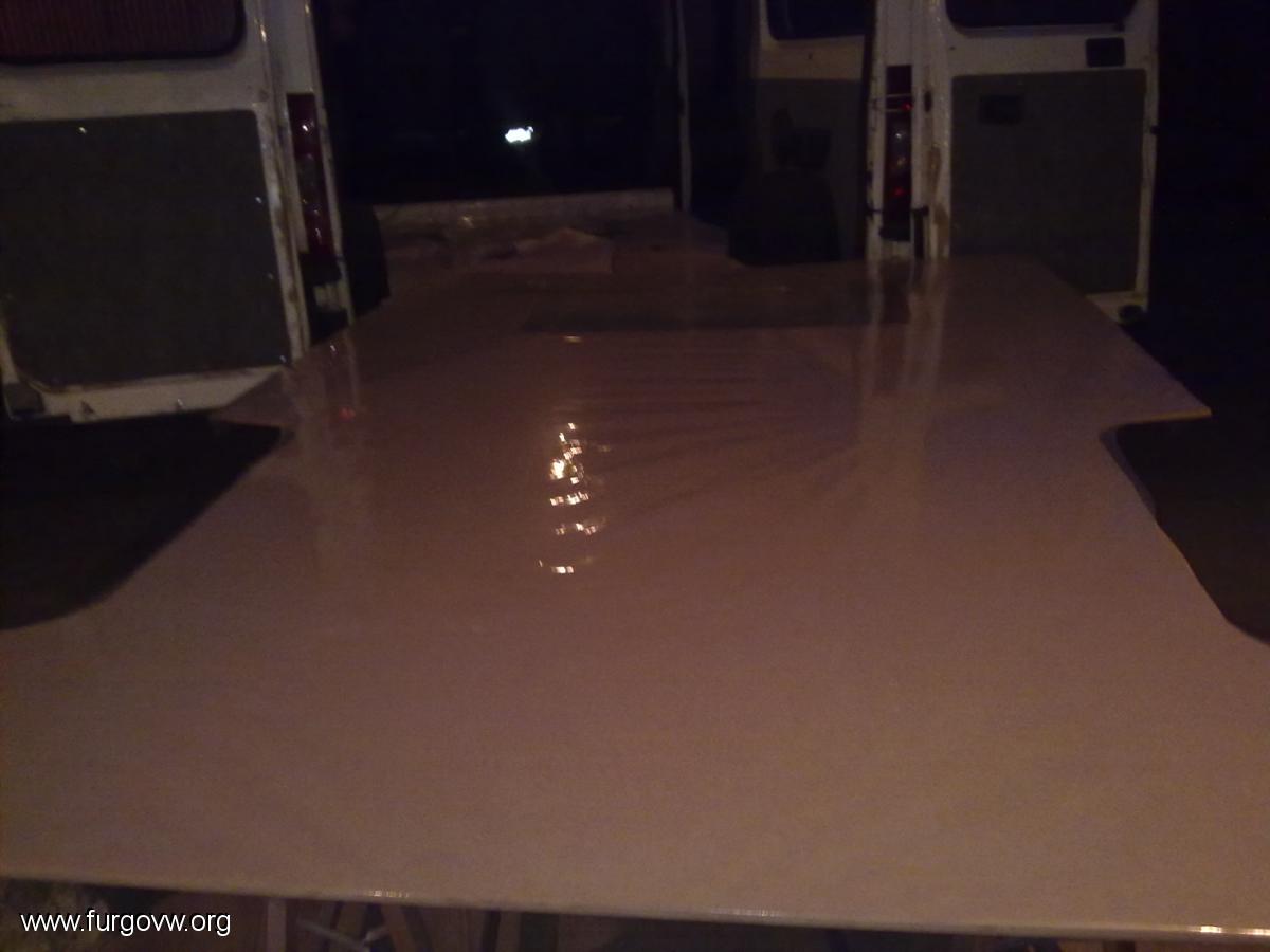

Cuando tengo ya recortado el contrachapado lo uso de plantilla para el DM
El suelo de la furgo con la capa de aislante termico de 13 c
El DM cortado

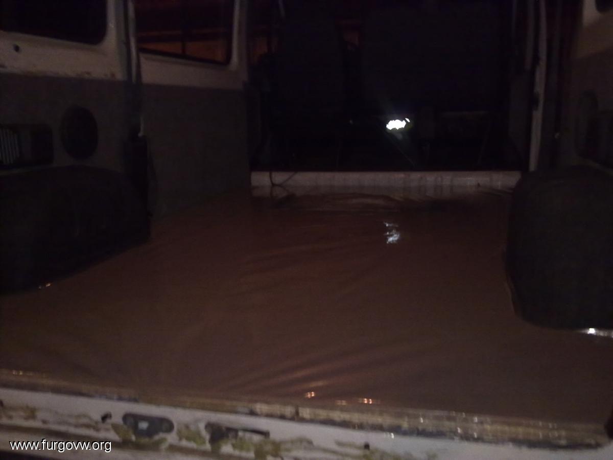

La base de contrachapado para cubrirla de una lamina de plastico
La base con cinta de doble cara
Y con la lamina
El DM cubierto con el plastico

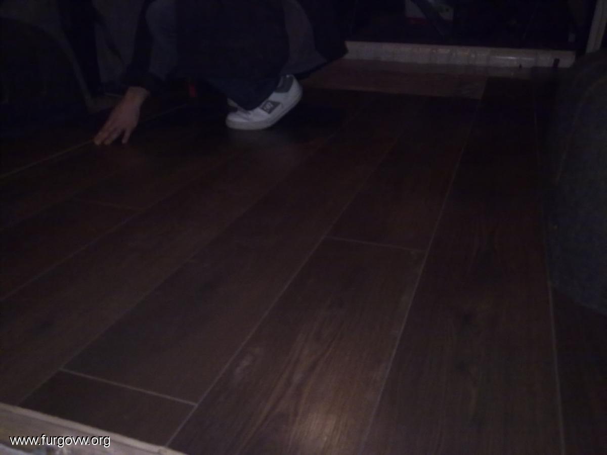

Y el suelo puesto

Menudo curro te has dado  .palmas .palmas .palmas .palmas, el DM te sobraba, a mi personalmente no me gusta el material y ademas ya tenias aislado de sobra, con poner el parket sobre el plástico del contrachapado ya vas sobrado, como mucho en vez del DM y el plastico ese hubieras puesto del blanco que se pone bajo el parket si querías quedarte mas tranquilo.
Si un día te planteas volver a preparar otra furgo el contrachapado lo pones de lado a lado y posiblemente te da las medidas en solo dos trozos.
Lo de los conectores es con la furgo en movimiento si tocas el freno cuando dan la señal al cinturón, aunque este arrancada y la furgo inmóvil no dan señal, no se exactamente el funcionamiento del dispositivo pero por ahí van los tiros. :roll:

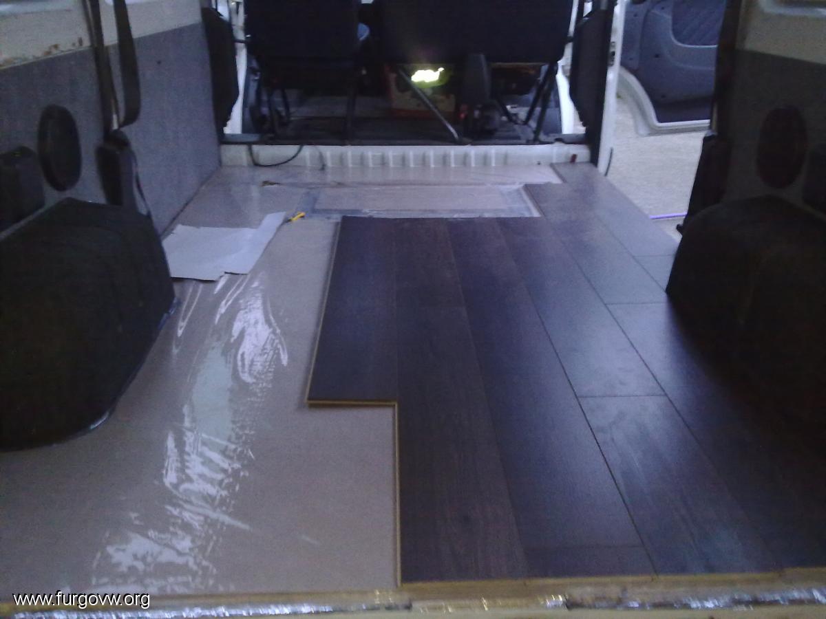

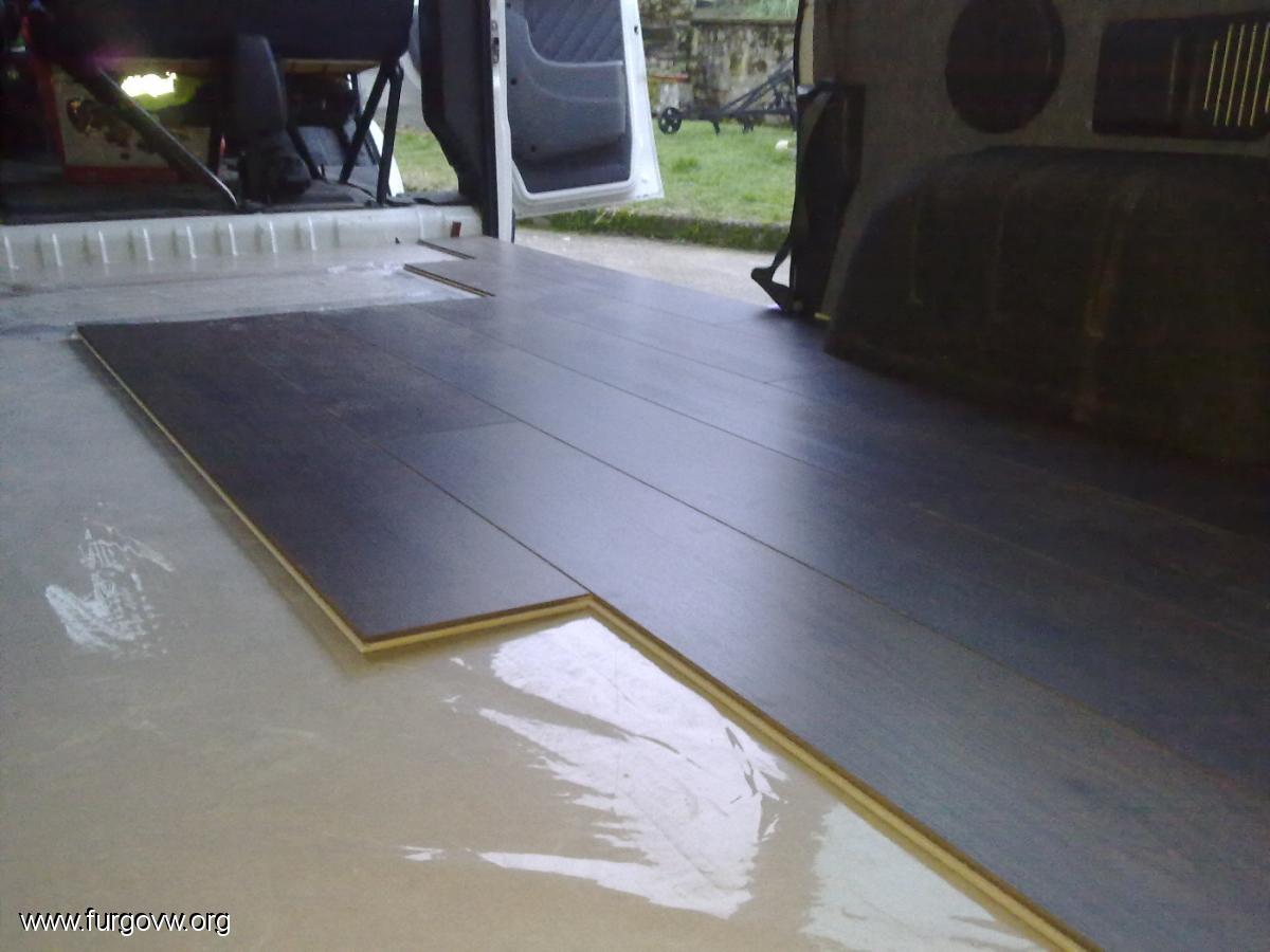

Ya he empezado con la tarima y la verdad que casi he acabado de ponerla, me queda algun trocito por ai que no casaba.
Ha quedado muy bien, mucho mas estable de lo que me esperaba, realmente me he quedado muy contento y satisfecho, aunque aun me queda darle algun tipo de silicona o masilla en el margen de separacion para la dilatacion. ¿ me podeis aconsejar algo?
Voy a poner unas fotos de la colocacion, estan un poco oscuras pero para hacerse una idea vale, ya pondre cuando lo termine fotos de mas nivel.
El sentido común es el menos común.
ESERO
Tienes en Leroy unas selladoras de la marca Quilosa de varios colores, como exactamente no se aprecia el color en las fotos no sabría decirte si llevas el Roble, el negro incluso o el Wengue, mira el color en los botes por debajo y ten en cuenta que se oscurece un poco al secar y coge el mas parecido, si el hueco no es muy grande no es aconsejable que lo selles del todo ya que al ser madera necesita una dilatación de unos 8 milímetros por cada lado, si fuera laminado con 3 milímetros tenias, así que solo dale unos puntos alrededor para no darle demasiada resistencia a la dilatación y los huecos de los tornillos de los anclajes déjale un poco de juego y no los aprietes del todo.
