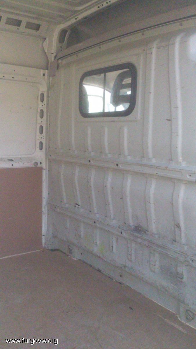

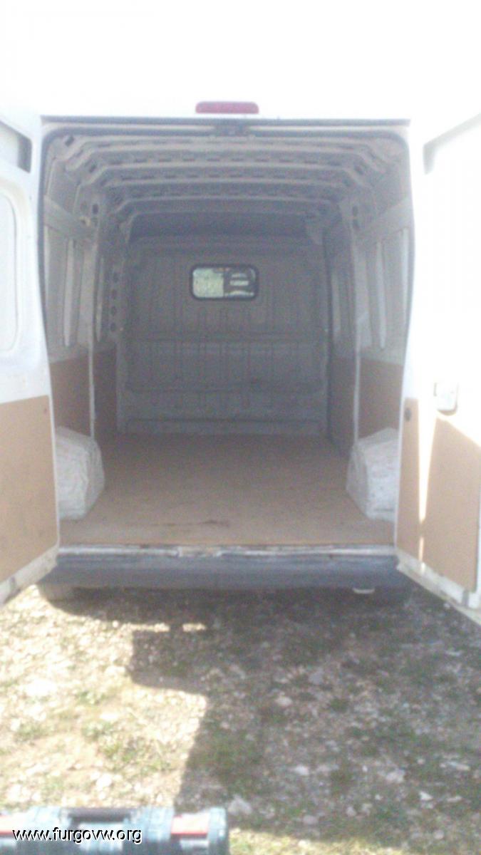

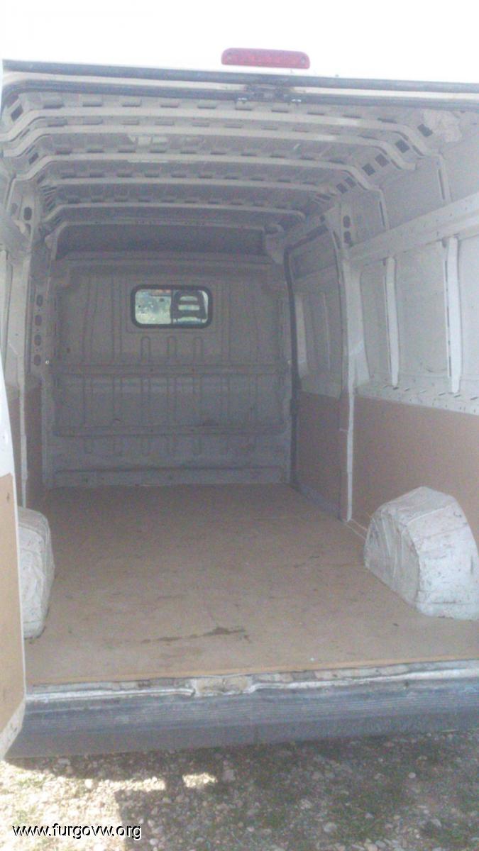

Para el piso usa aislante multicapa , encima le pones un tablero de contrachapado y sobre este ya puedes poner sintasol o vinilo, tienes mucha variedad y distintos gruesos.
En cuanto al aislante despues de hacer la instalación eléctrica pegas unos trozos de polietileno a la chapa para hacer una cámara de aire y a estos pegas las planchas, deja un margen entre estas y los nervios para rellenarlos con polietileno en espuma para evitar vibraciones y ruidos de las planchas, sobre esto vuelves a poner multicapas y ya paneles con tablex de 3mm, tienes varios hilos en el foro con este sistema, igual te queda mas claro.
