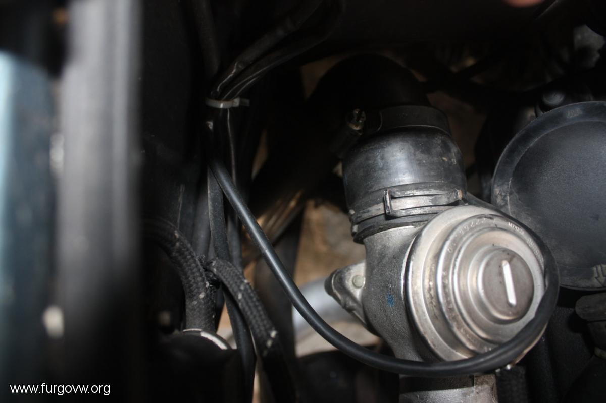

Echale un vistazo a esto, es lo que yo he hecho en el afn, igual al ahu, llevo 30.000 km sin problemas si no entiendes algo dimelo, falta el túbito fino de la botella de expansión que es la del toledo, va empalmado al tubo gordo central en la foto del motor se ve, viene así originalmente.
