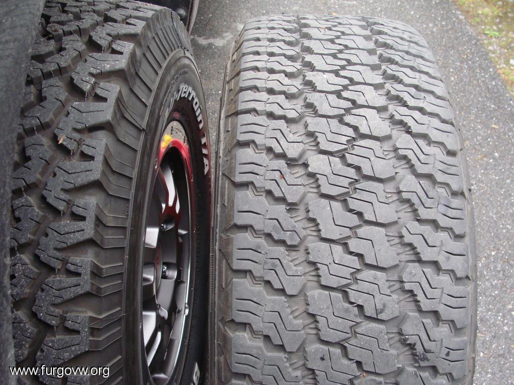

Pfff lo de rebajar el indice de carga no me hace mucha gracia, y son mas lios a la hora de homologar.
la verdad que el taco de las BF  conparadas con las wrangler es para tenerlo en cuenta jejeje  .baba
