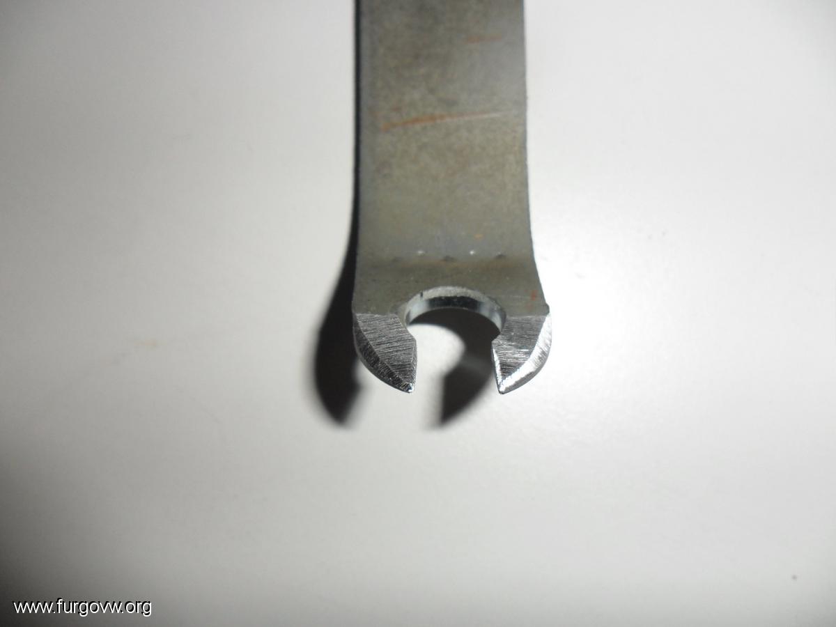

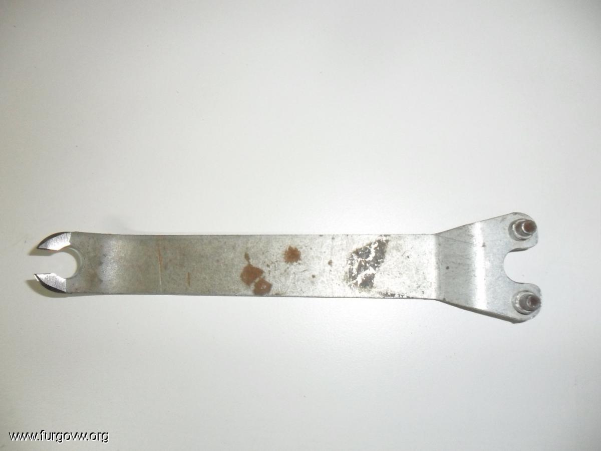

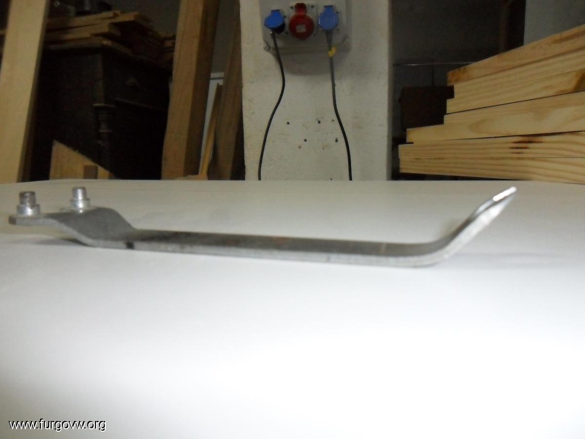

Buenas Roper, ¿que herramienta utilizaste para sacar las grapas de la parte intereior del techo? ¿Se te estropearon muchas?¿has aprovechado para aislar la furgo?¿con que material? Fotos

aquí te dejo el útil que me fabrique , aprovechando una llave para aflojar el disco de la rotaflex

......... .ereselmejor .ereselmejor .ereselmejor, se trata de hacer fuerza hacia bajo, no haciendo palanca  ???
ESERO
Lo ideal es tener dos y meter uno por cada lado, al hacer palanca salen rectos y ni se rompen ni se deforman, lo ideal es hacer uno mas grueso y otro mas fino que es el primero que hay que introducir.
Guilleridoo
......me parece que me la voy hacer con unas pinzas de esas largas para carne de barvacoa, doblando las puntas hacia dentro, en plan alicates......cuando no me vea la parienta claro !!!  ;D
roper
Cita de: ESERO en Febrero 25, 2013, 22:19:54 pm
al principio hice uno mas pequeño y delgado , le ponia una cuña de madera por detras del util y si que salia recto , pero con el uso se doblaba, asi que hice este mas grueso con el codo un poco mas largo y ahora si que va bien
