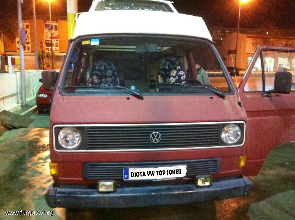

Hola amig@s!
Por fin encontré lo que buscaba! Después de buscar y buscar y buscar y seguir buscando encontré algo que me va a tener bastante entretenido durante algun tiempo, he aquí mi "Top Joker":

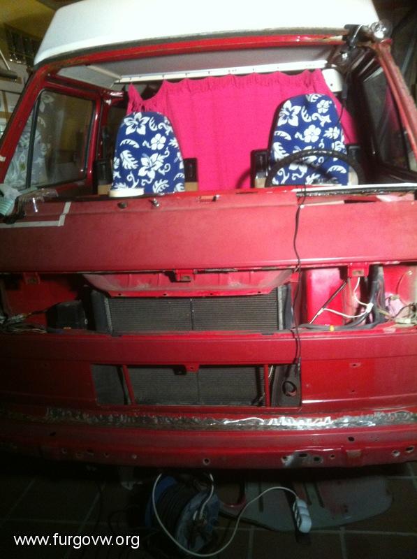

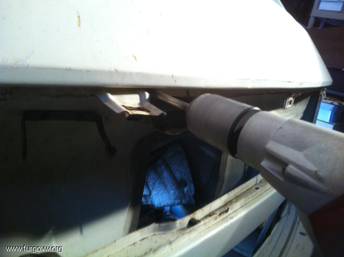

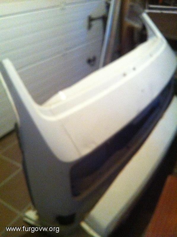

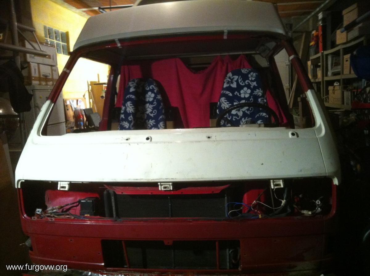

Bueno pues una de las cosas que mas me preocupaba era el óxido de las esquinas del parabrisas...
A sí que después de valorar si hacerlo con chapa nueva o buscar un "donante" decidimos contribuir con el reciclaje y después de darle mil vueltas buscando donantes encontré un frontal en un muy buen estado!! (Gracias pictolin - Chiclana)....
Frontal donante:

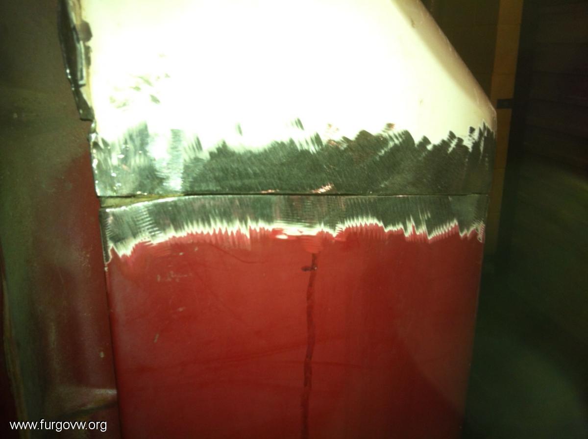

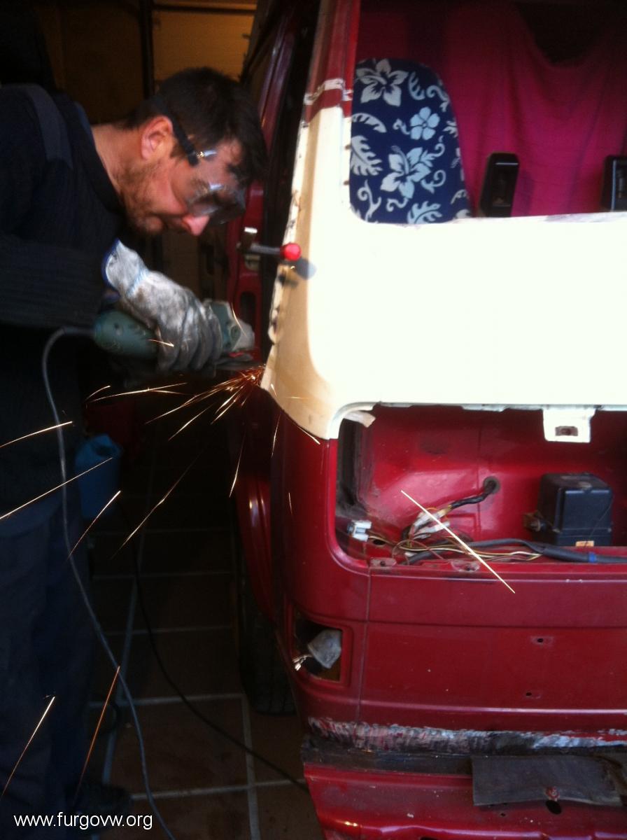

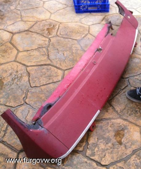

Luego de darles vueltas y vueltas optamos por hacer la parte inferior de una sola pieza, eliminando primero la vieja y luego cortando la parte del donante...
Trozo viejo:

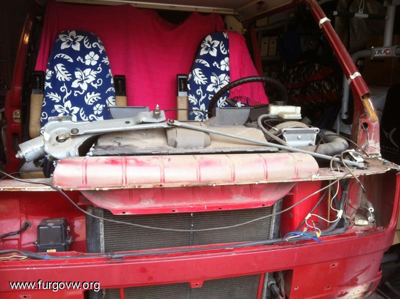

Desmontando la nueva chapa... (Quitando los remaches de las uniones)

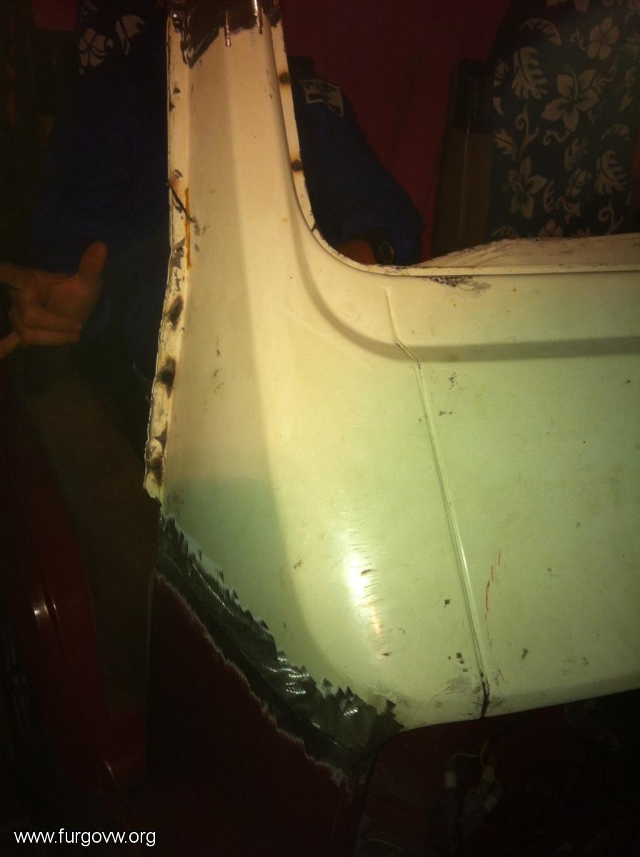

Y superponiendo la nueva chapa: (con la precaución de dejar los trozos mas largos tanto el viejo como el nuevo para superponer y cortar ambos por la misma zona y con el mismo corte)
Y ya esta todo punteado para soldarlo!!
Vista lado derecho:
Y cómo no, agradecer infinitamente a mi amigo Toñín, gran mecánico y chapista! (se esta haciendo un experto en esto de las T3....)
Continuará....
