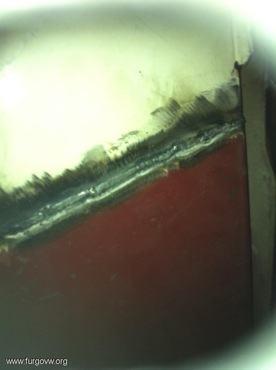

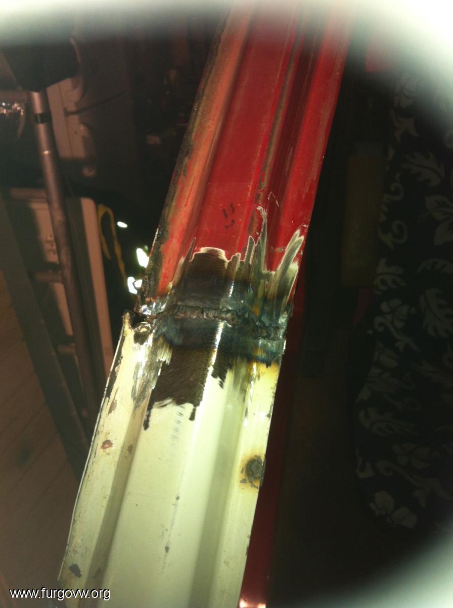

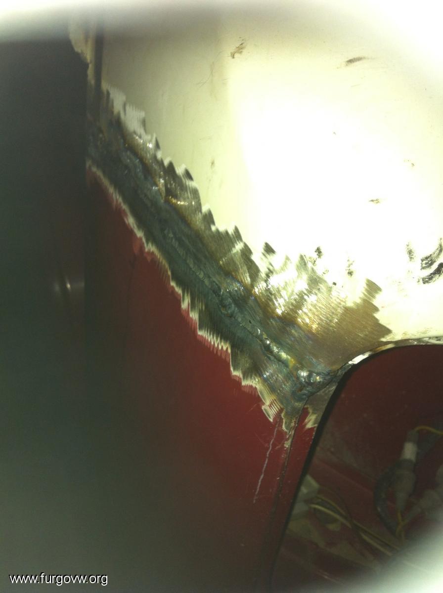

Bueno pues os enseño como han quedado algunas de las soldaduras con TIG, con muy poquita potencia y una varilla de aporte muy fina:
Y como no agradecerle a mi amigo Ale alias "Rayito", soldador de profesión su tiempo:
Un trabajo excelente!!
