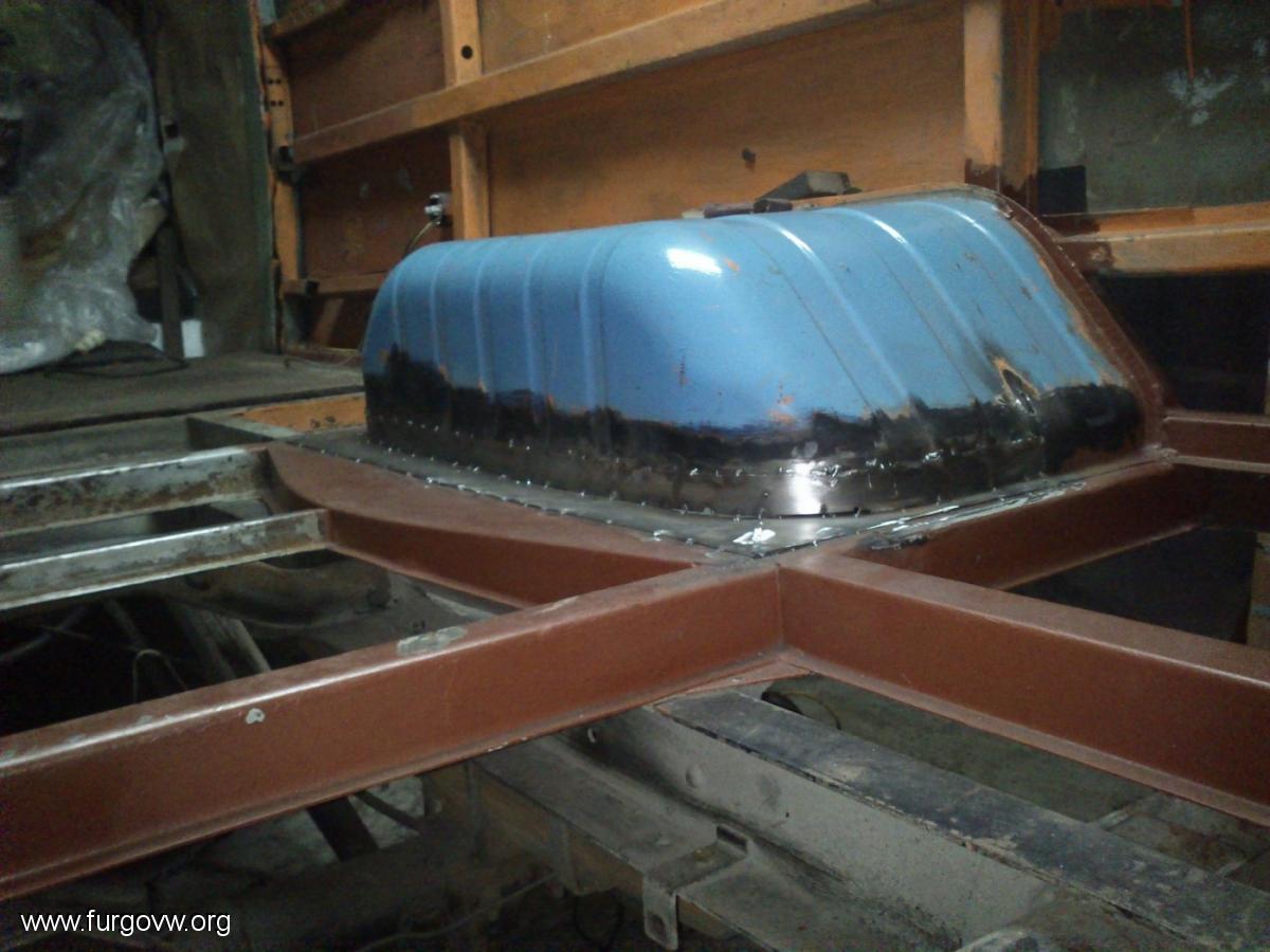

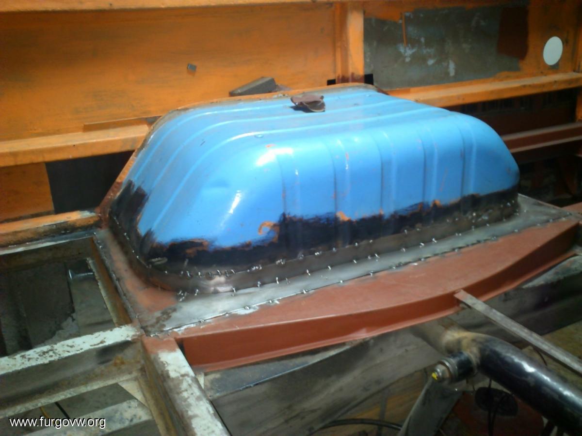

Bueno no muchas. La verdad es que todo no puede salir a la primera . La pieza que hice la termine de soldar fuera del paso de rueda y se reviro el copon. Entonces hoy a la mañana me he dejado de tonterias de intentar ajustar y tal... y he hecho otra. Todo el dia perdido, ya es martes y seguimos en el mismo paso de rueda. Por lo menos estoy contento de como esta quedando. Alguno dira que es la mism pieza, pero no , es otra, esta vez la estoy soldando directamente al paso .
a ver si mañana le damos caña
