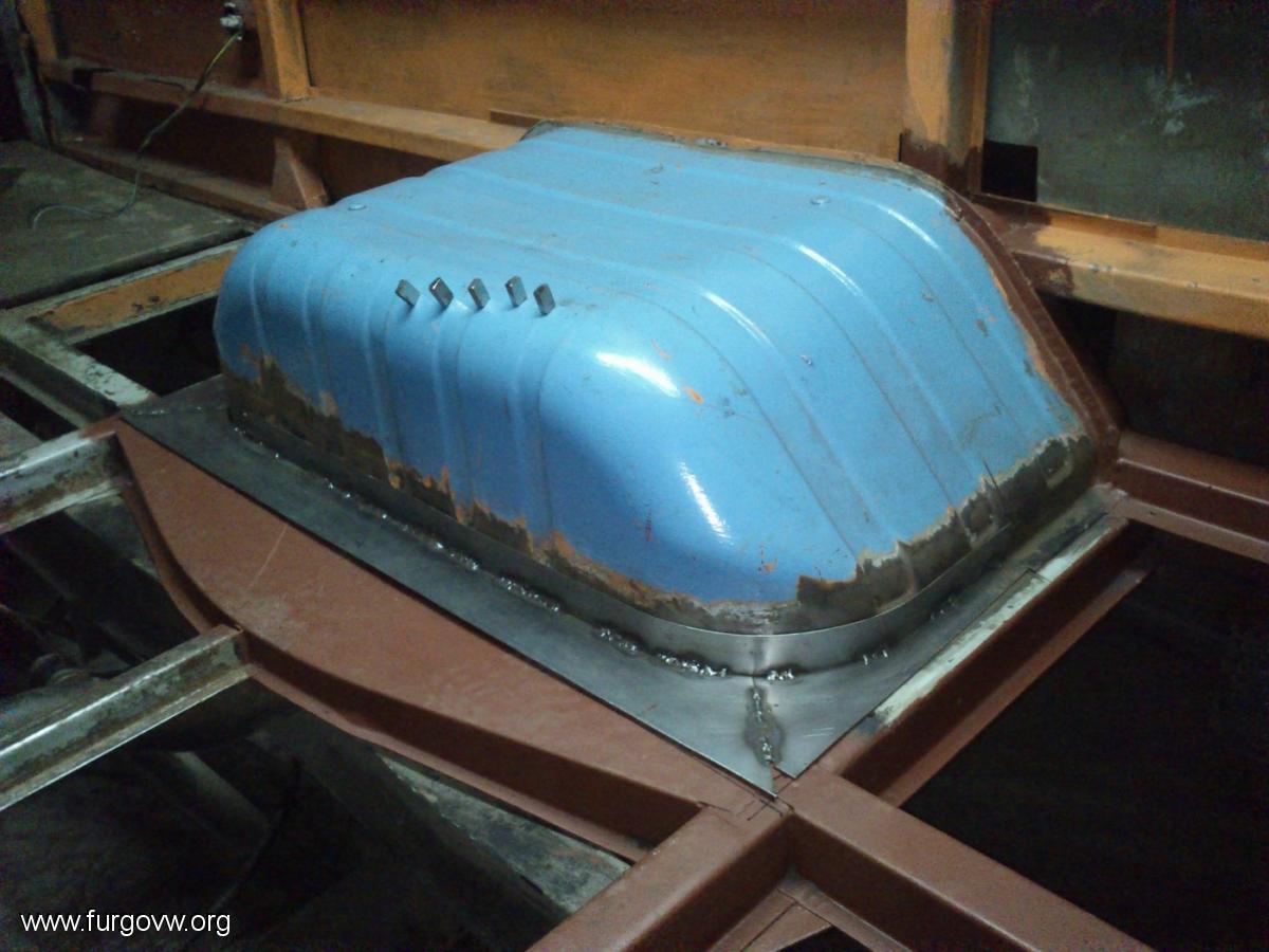

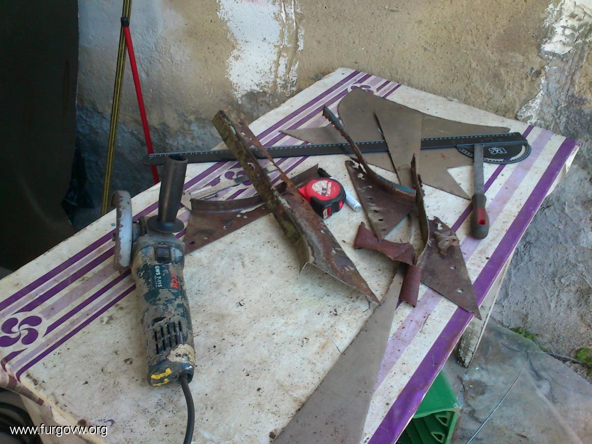

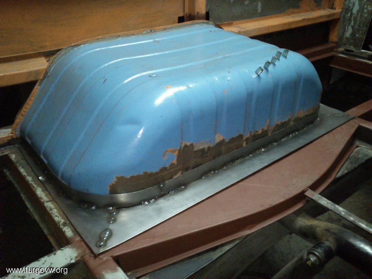

Voy a poner alguna fotillo... hoy he vuelto a currar en ella, y se avanza pero poco a poco.Ayer ya hice la primera chapa y hoy pensaba acabar el paso ,pero no me ha dado tiempo :-[
Despues de un rato cortando y sacando patrones...
recomendar las flex de bosch !!son durisimas!!

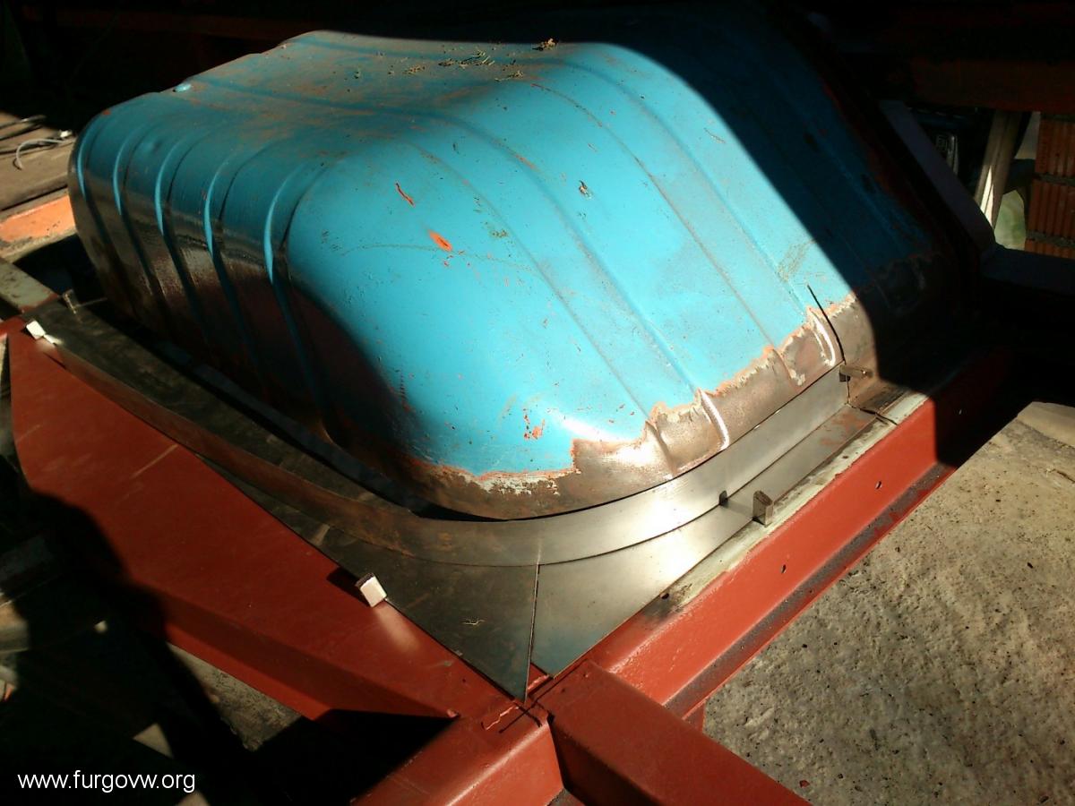

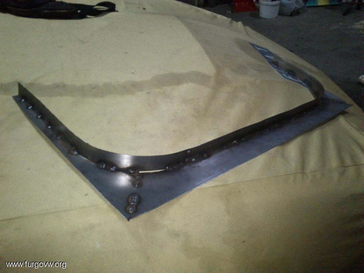

punteando...
y mas o menos algo asi es lo que tenia pensado...
no he acbado porque se me ha acabado el hilo.... :-X :-X y no me pilla muy a mano el sitio donde lo compro :-X :-X
a ver si mañana puedo comprar el hilo de soldar y puedo hacer algo...
