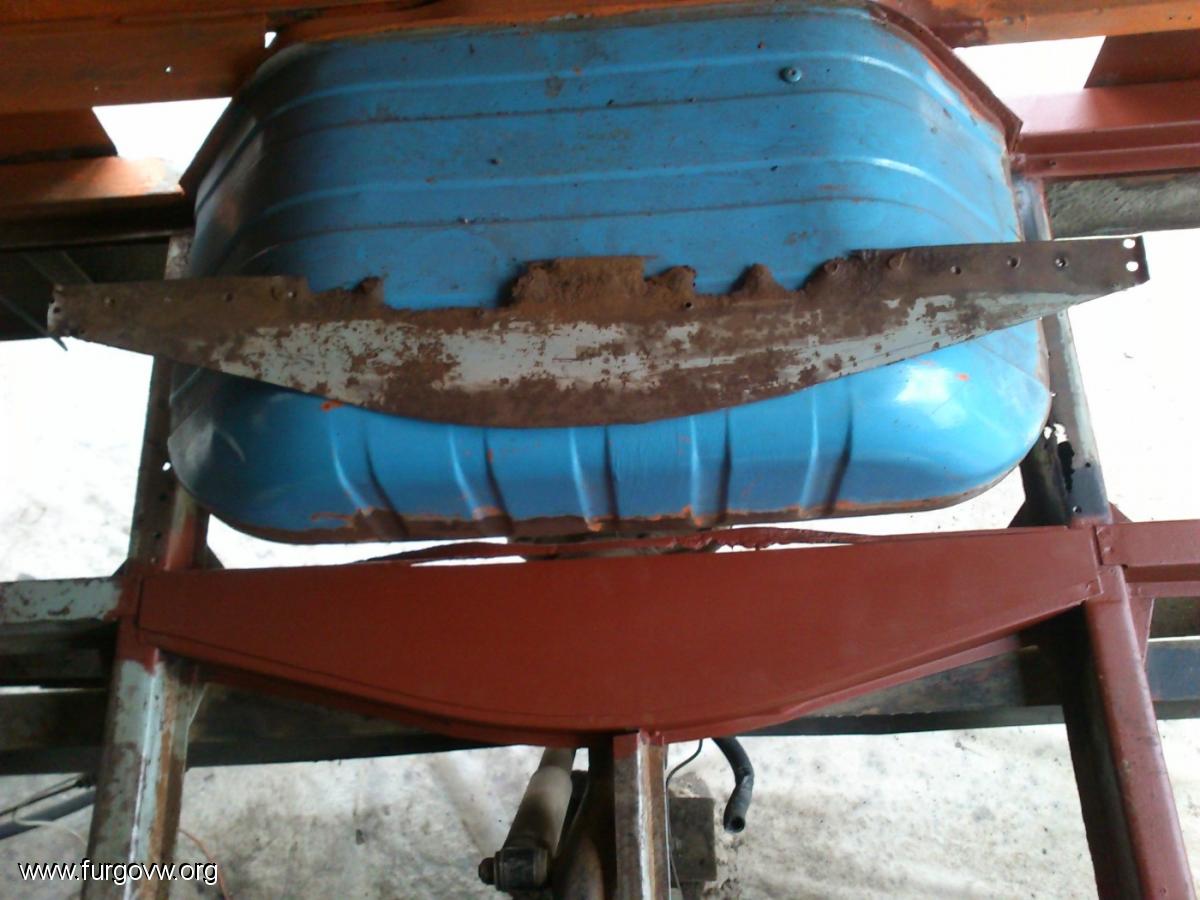

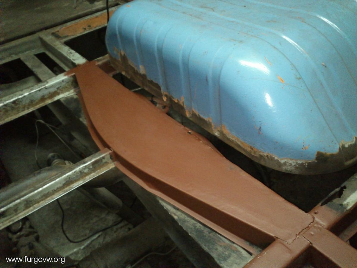

Despues de dos semanas un poco liado con otros vehiculos como ya he contado, ya hoy empece otra vez con la merche. Una fotico de la nueva montura...
como se puede apreciar en rodaje.. .meparto .meparto

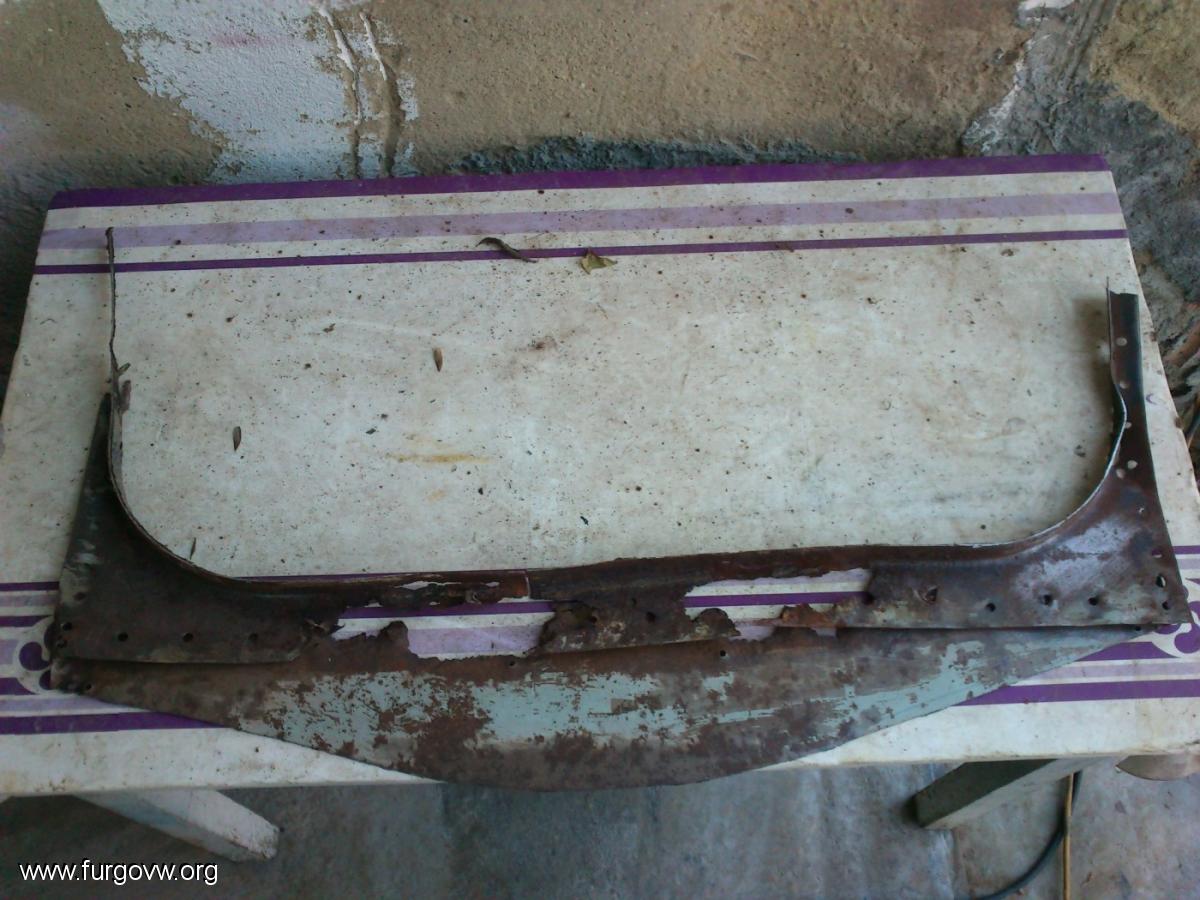

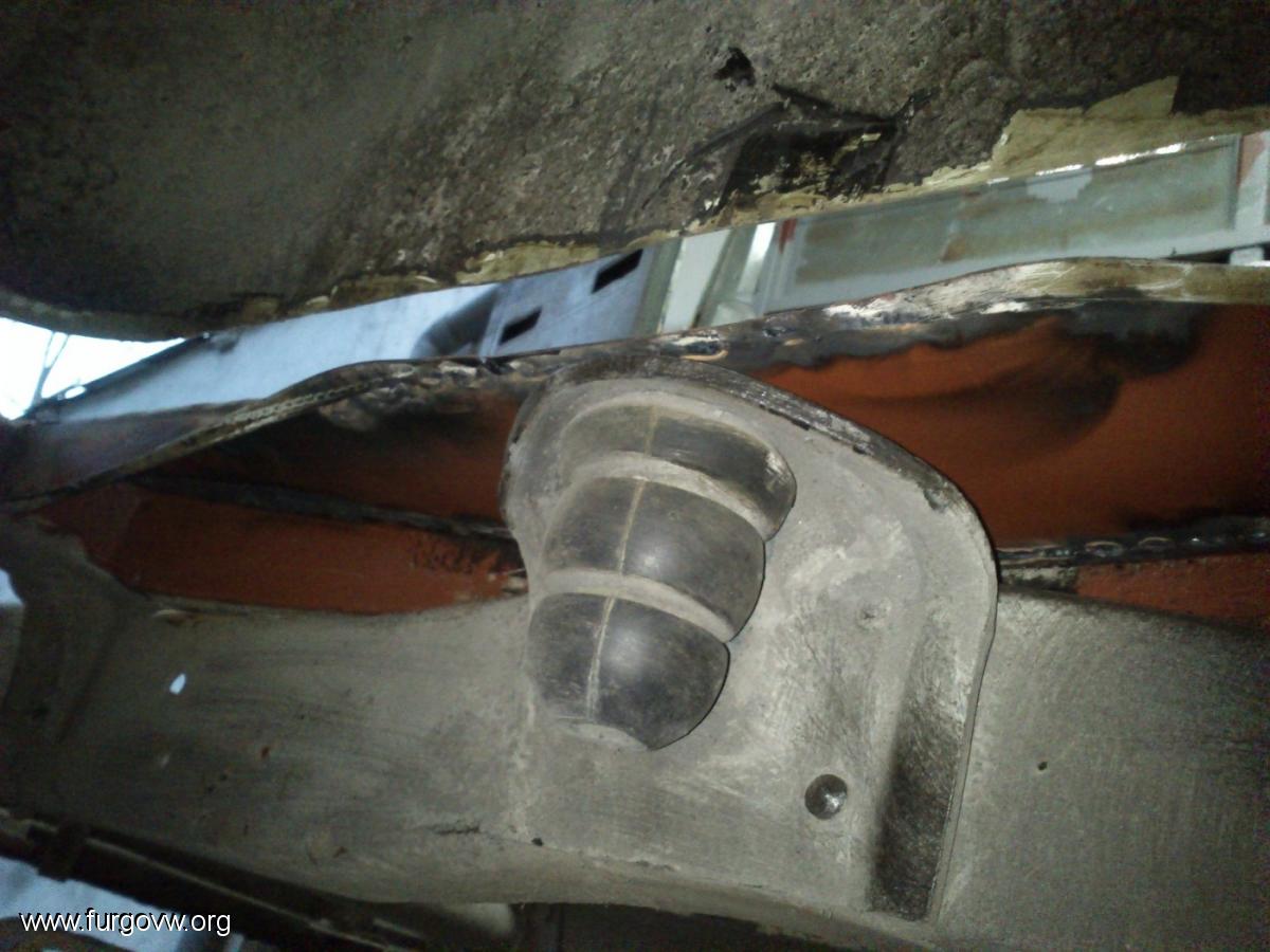

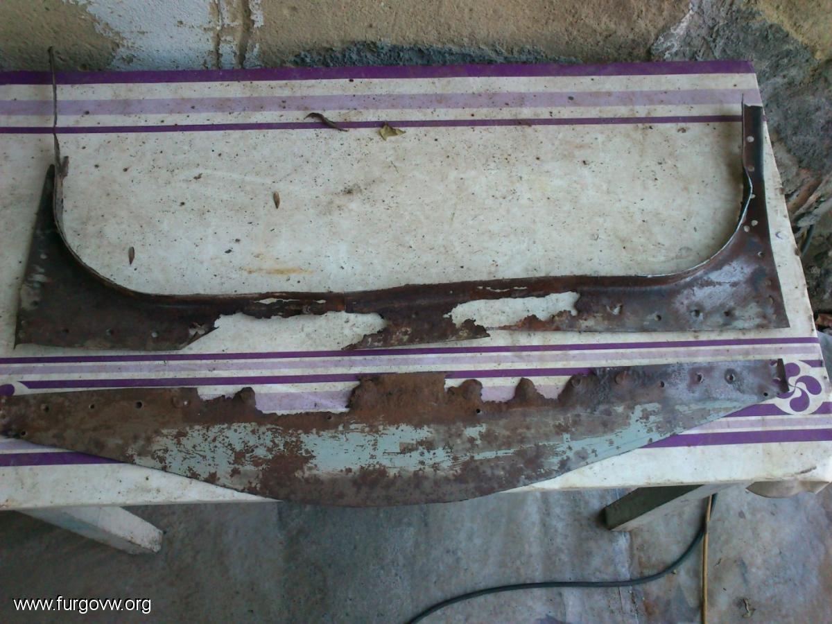

nada que esto es lo que quite del paso de rueda
son dos piezas , una va punteada sobre la otra

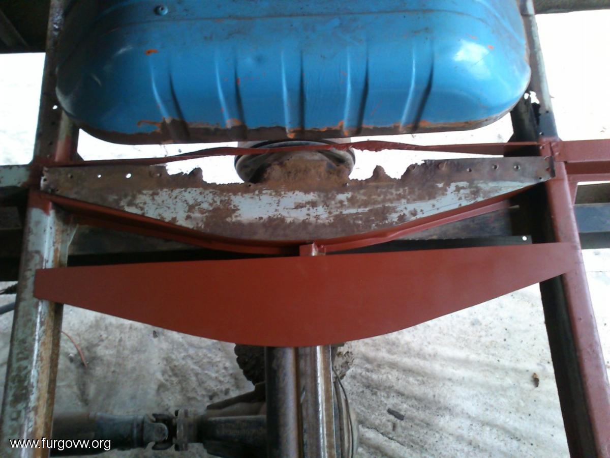

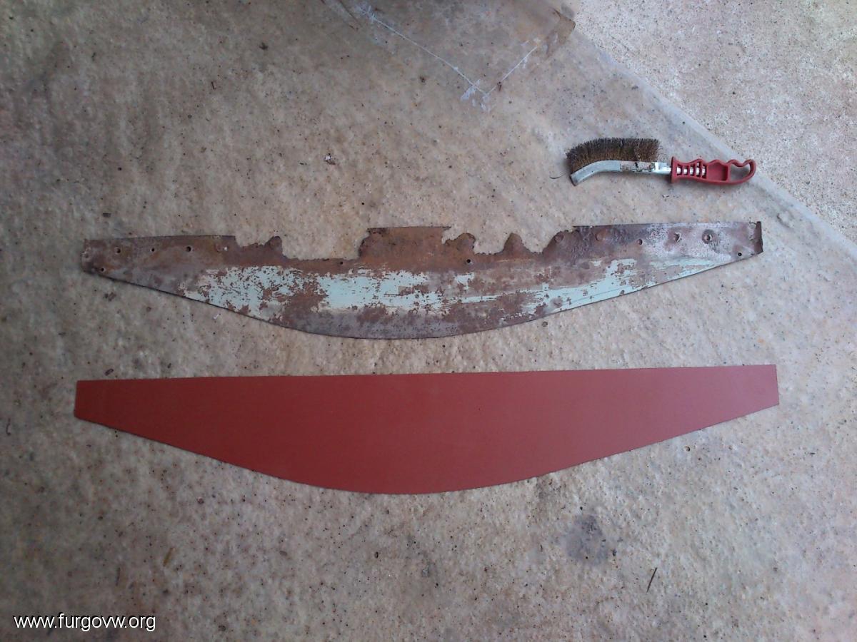

y esta es la primera a sustituir

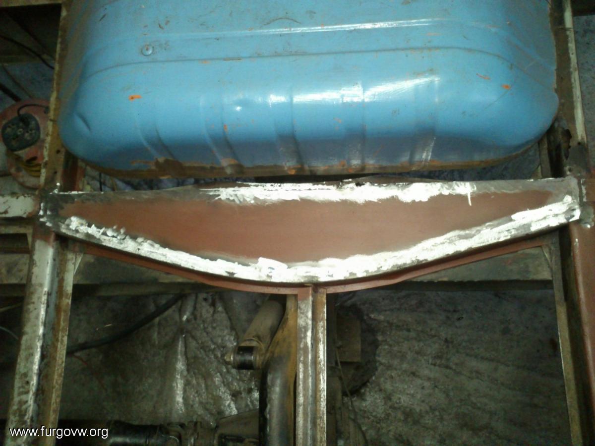

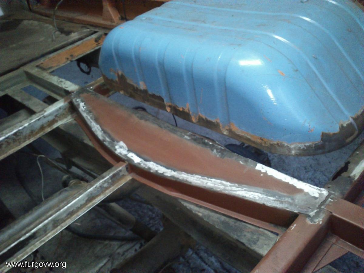

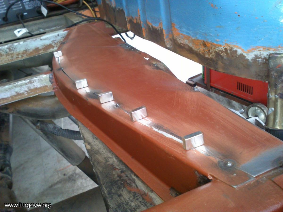

Agradecer al forero Ares1487 que me hablo de los imanes de neodimio o algo asi ( a mi me sonaban del hormiguero ;D), que los vendian en supermagnete, y resulta que hablando con mi compañero de garaje que el habia comprado, y la verdad es que tienen fuerza, aqui la prueba
Y a eso a dado tiempo hoy... a ver si mañana me da tiempo de acabar de soldar el perimetro
